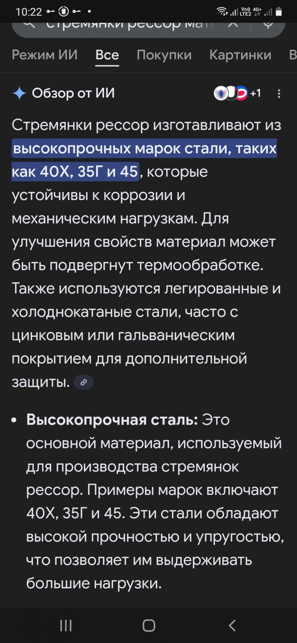

Закалка и цементация это разные процессы термробработки которые упрочняют сталь. Не надо их путать....
Разницы не меняет, один хер верхний слой только должен быть,иначе хрусь ;)не по наслышке знаю,т.к. гонял термиста по цеху ,который мне шестерни для 5той передачи для депра запарол, и она развалилась прям в каробке,и капут пришло почти всей

[QUOTE="луха", post: 866092, member: 676]
Вот что ИИ про стремянки пишет...
Нет, верхний у цементации, у коленного металла всё тело.
[/QUOTE]
Так вот, после горя термиста (я тогда в колесно-редукторном цеху работал, это редуктор, передающий с электродвигателя к колесу электрички), притащил ему вал 40X, дефектоскопист его забраковал по трещинам, но далеко она была, токарь сделал заготовки, я через соседний забор на другой завод, зуборез нарезал зуб, далбежник — паз, не калили и не улучшали, так сырые по сей день где-то носятся.
[/QUOTE]
Х 40 итак довольно прочный металл, не совсем понятно куда Вы его сунули....может и нет необходимости его колить для этих нагрузок... абсолютно не всегда каленное это хорошо.....
Опять же одну и ту де деталь можно недоколить или переколить и они абсолютно по разному поведут себя в одинаковых условиях.....

Термист в место цементации ее закалил,и не правильно,запарол короче,
Она дала куча микротрещин, и просто развалилась
Сырая 40Х без проблем работала
Не помню сколько едениц было на той шестерне,которую перекалили, или за 60 или за 50, или между
В КПП не должно быть сырых шестеренок, а я заднею в 5тую переделывал, прямая была
