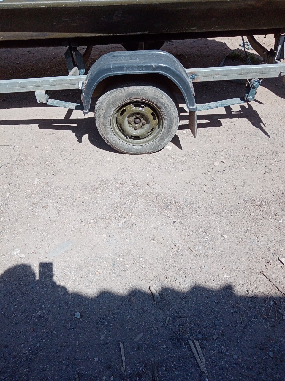

Вхозяйстве появился лодочный прицеп канкдского производства. Перевозиимая лодка длина 5,3 ширина 2,3 вес с смотором 115 л.с. наверно под тонну.
По прицепу фронт работ
1.Необходимо привести в порядок электрику.
2.Решить вопрос с ложементами. Пока там доска 150х50. может просто чем то обработать и укутать в ковролин ?
3.Подшипники . Надо понять что за подшипники там стоят.
4 Рессоры
Подвеска рессорная но без амортизаторв похоже уже кто то поколдовал в своё время .
рессоры сломаны , требуют замены.
По каким параметрам подбирают рессоры ?
По фото видно что вся повеска собрана на подрамнике . Может проще просто подрамник в сборе поменять ?
и тут то же вопрос как подобрать подрамник ,по каким параметрам ?

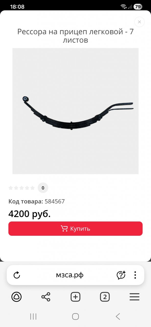

Исполнение: "ухо-хвост"Полная длина: до 765 ммКоличество листов: 7Макс. нагрузка на 2 рессоры (1 ось): 1350 кгМакс.
Прикрутил и забыл
Если колеса и ось выдержит

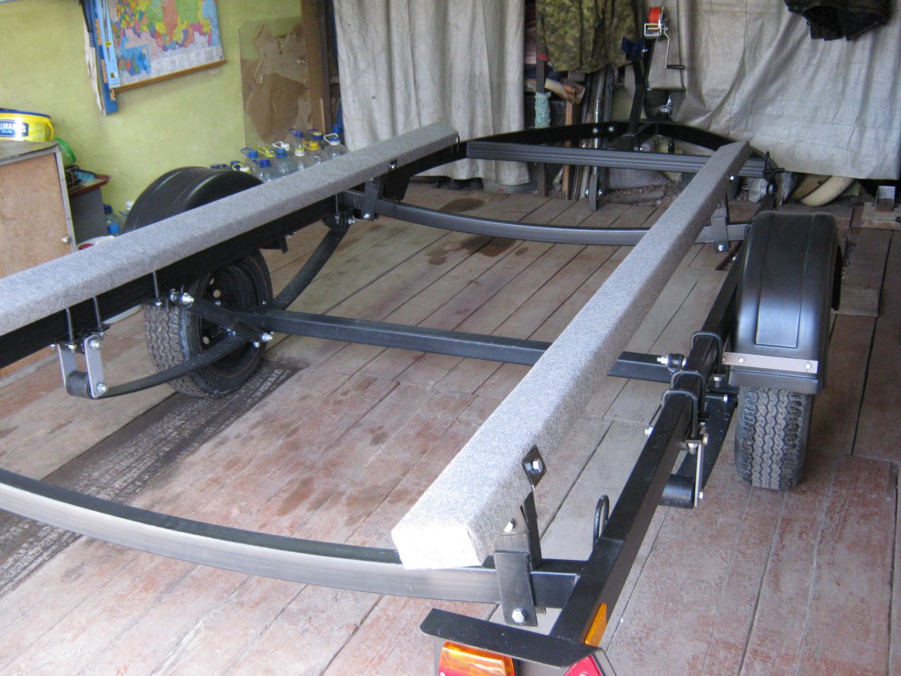

судя по всему амортизаторы должны были крепиться как на фото. а у тебя просто убрали амортизаторы.
без амортизаторов прицеп по любому будет скакать.
