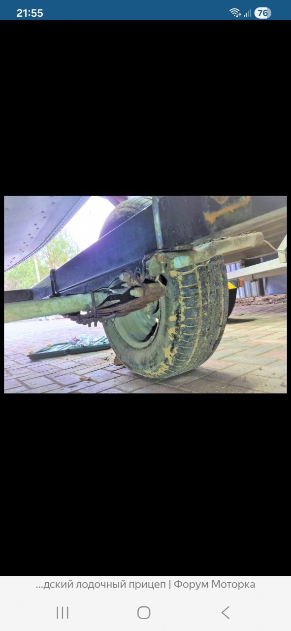

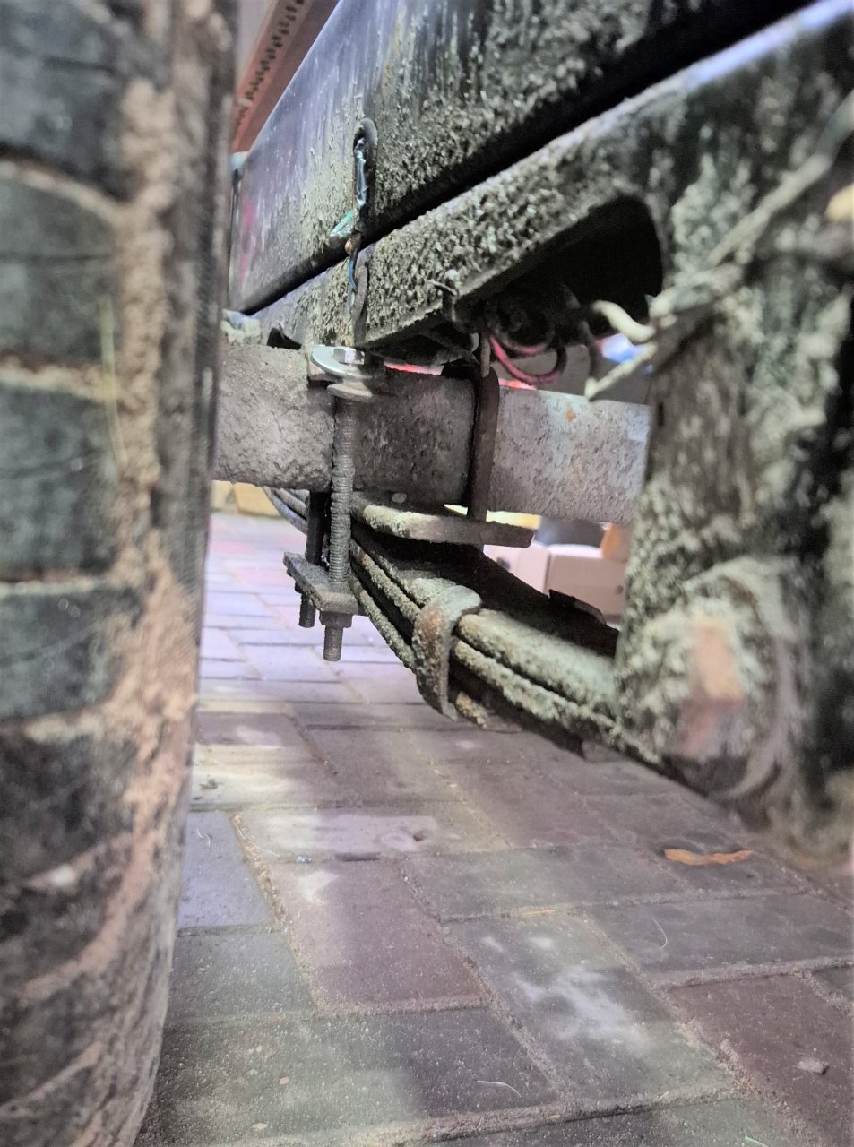

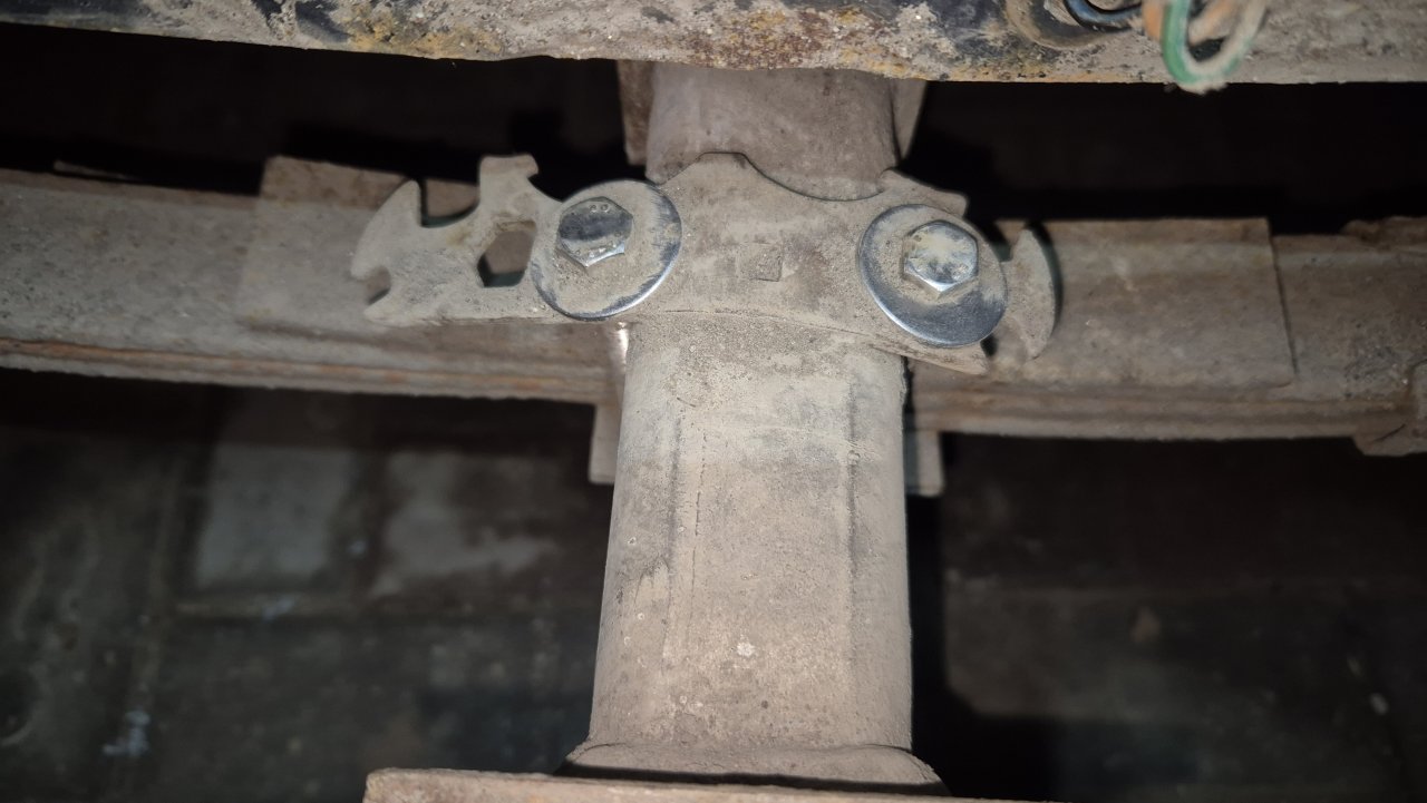

В обще пофотал я сегодня это канадское чудо, нет и не было там никогда амортизаторов. (Хотел вчера написать, но засомнивался)...
мне кажется или там не родные рессоры?
11 778
5 285
Ты имеешь ввиду у ТС? Не знаю, может быть. Я с этими прицепами не встречал проблем. Да пробеги не большие, хотя этот из Самары приехал с белайнером 175 "и не жужит", из МСК приезжали и других городов...
По этому сказать что прицеп для перемещения по яхт клубу не могу, опять же он с завода с фанарями и площадкой под номер.
да так и есть на моём тоже не было ни когда.

А где видно сломанную рессору. Я не вижу.

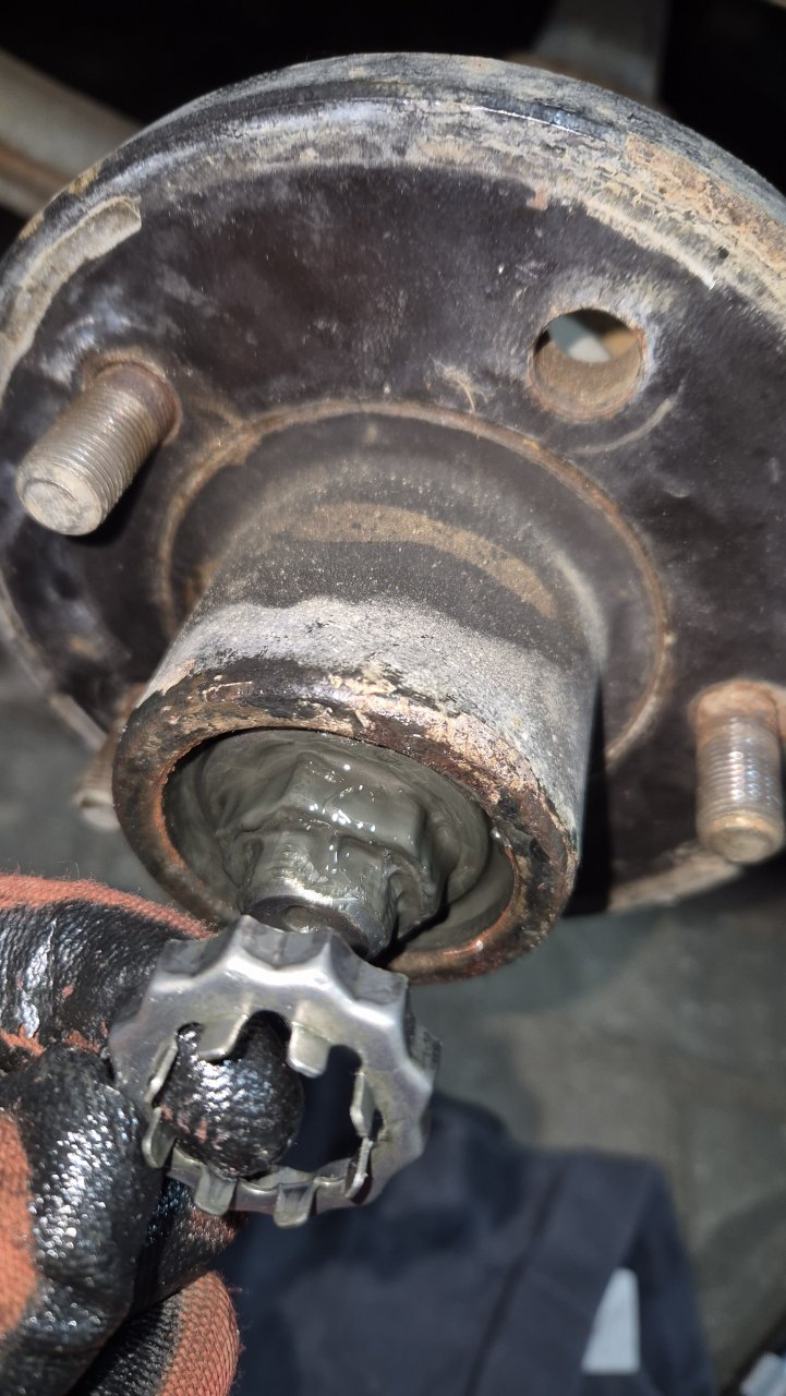

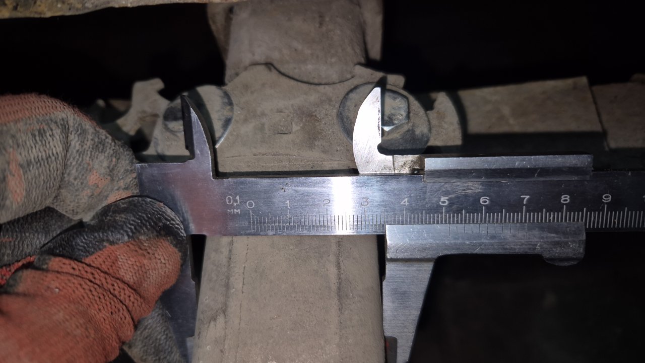

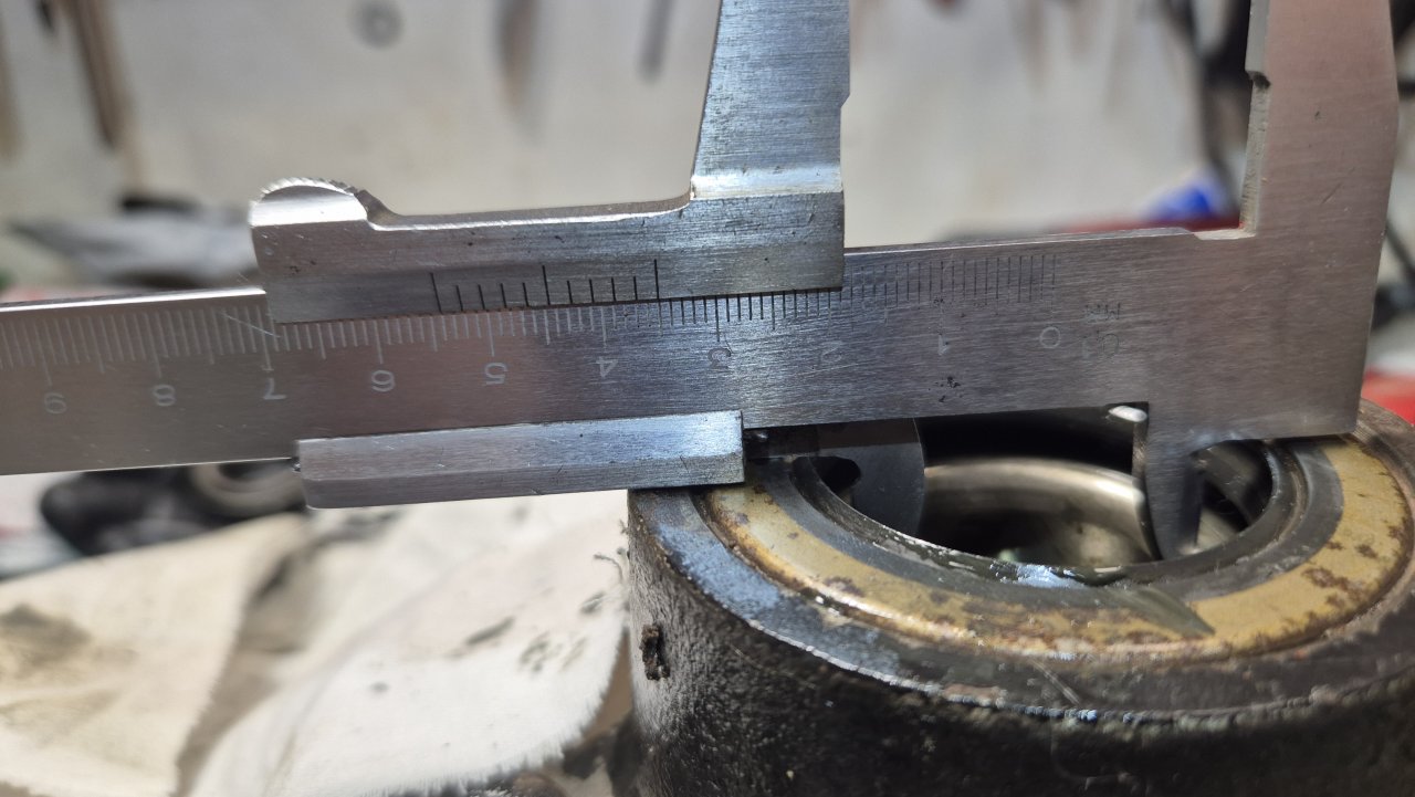

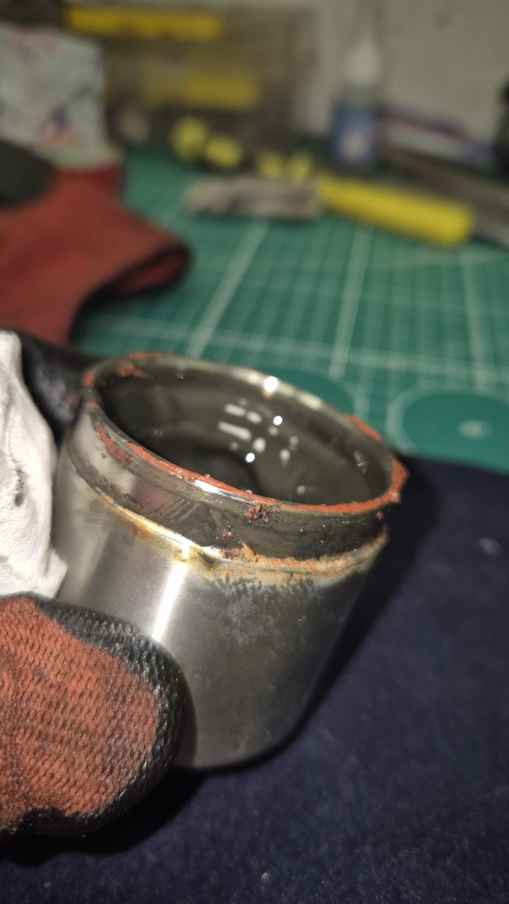

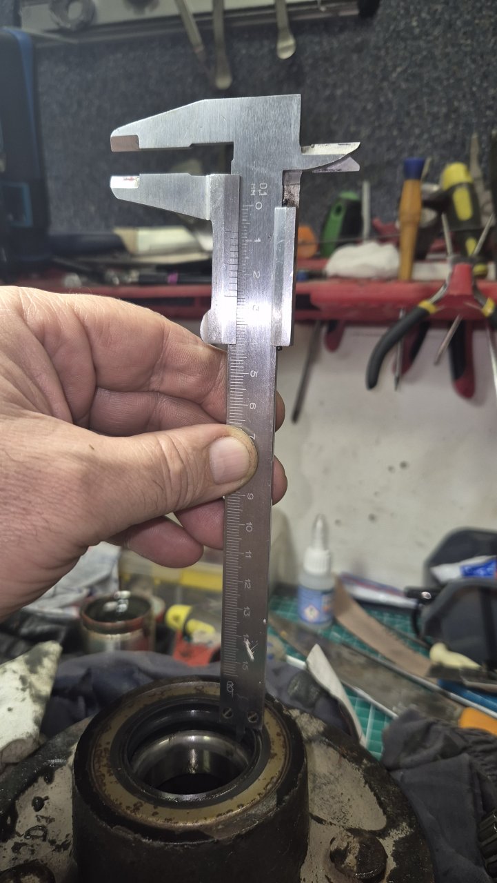

Препарирование подвески прицепа )
Скинул колёсико и взору открылось ...
267477
267478
267479
Особенно порадоволо ))
267480
Размеры оси
267481267482
Далее разгибаю вопрос по ступице
267483
Под калпочком состояне и количество сазки радует
267484

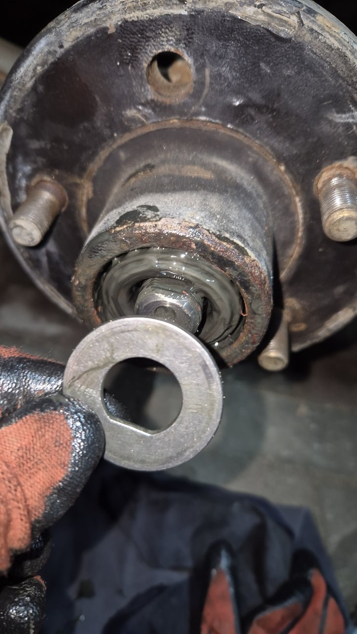

стопорная шайба и шпилька. Или как это всё правильно называется не знаю )
267485
267486
267487
А вот он
267488
все снимается легко и просто ,смазка прям набита .
267489
Все это собираю и перемщаюсь в мастерскую.
Колпачок садился на герметик .
267490
Слабочитаемая надпись. Надо порытся поискать инфу
267491
в надеже отыскать маркировку почистил сальник но увы .
Тчательно изучил состояние сальника. Дефектов не увидил.
267494

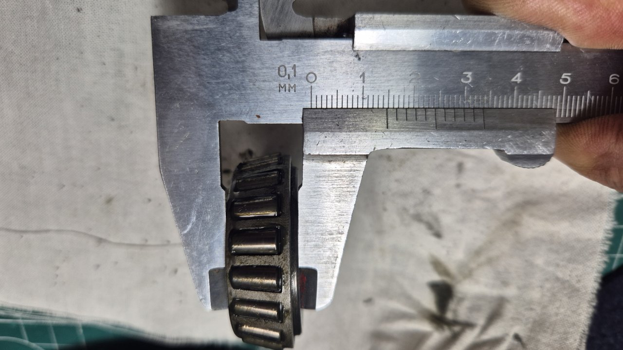

наружный размер
267493
Внутренний размер
267492

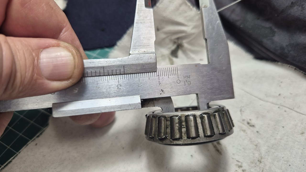

попытался замереть толщину ))
267499
Наружная обойма подшипника
есть читаемая маркировка
267495
267496
267497
267498
Принято решение оставить сальник и внутреннюю обойму на месте так как состояние смазки и сальника в отличном состоянии .
Однако размеры наружной и внутренней обоймы разные и надо добыть маркировку внутренней обоймы.
и вот что имеем по внутренней обойме ...
267502267500
Вывод по ступице.
подшипники L68149/L44649 для оси прицепа
Всё ставлю обратно так как состоянме отличное. Весной обновлю смазку и всё.
Но при этом надо искать сальники и подшипники . Понятия пока не имею где их искать ((
:( может Кто знает ? буду благодарен )

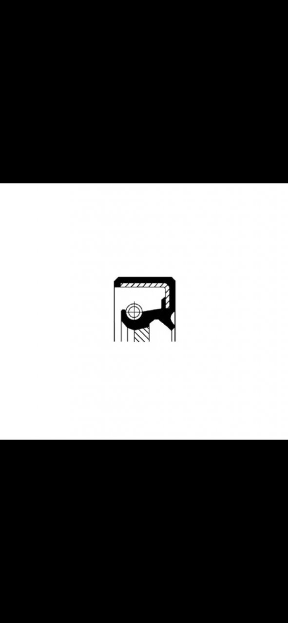

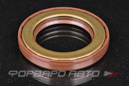

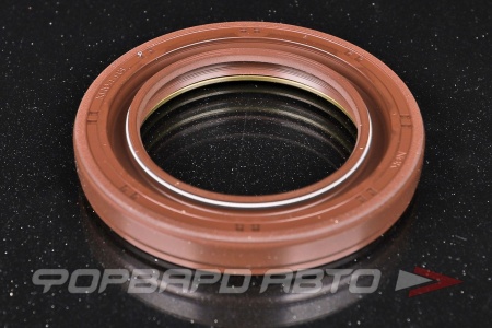

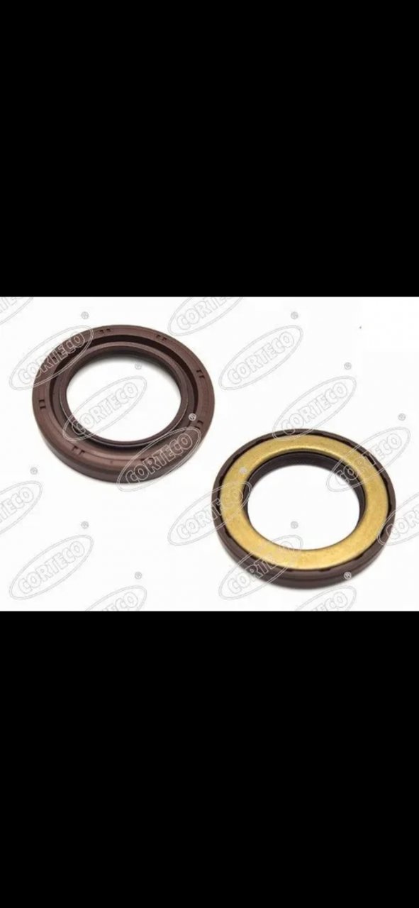

Сальник 6719970146 (SSANGYONG)
Сальник 43×67×8 (RH) 6719970146 SSANG YONG
Да это по размерам ок . и вполне себе применимо .
Но мы все теперь знаем что в оригинале применяется двухконтурный сальник .
Тоесть с двойным прилеганием .
Похоже на правду?Сальник 43,2×66,2×8,6 (L) привода VOLVO,FORD 19035437B CORTECO
