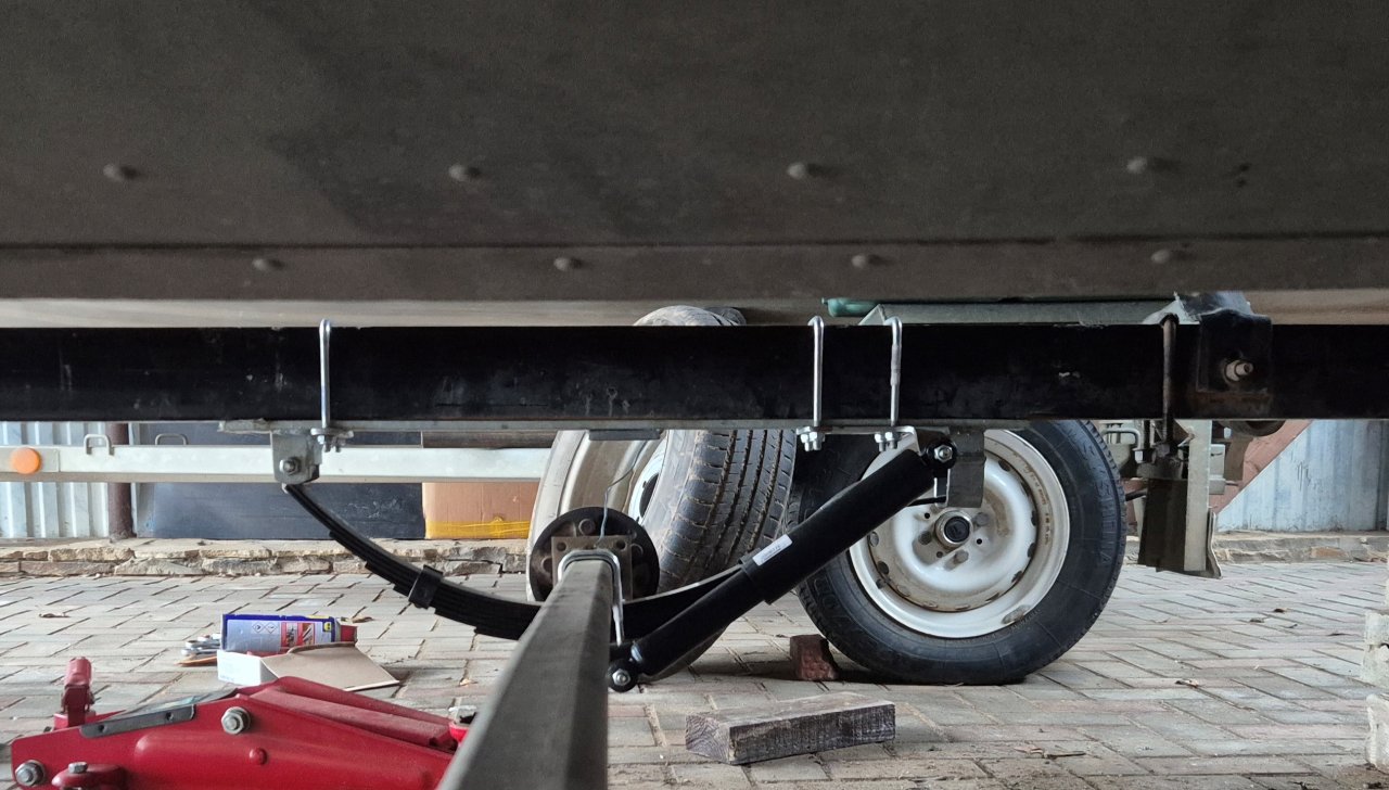

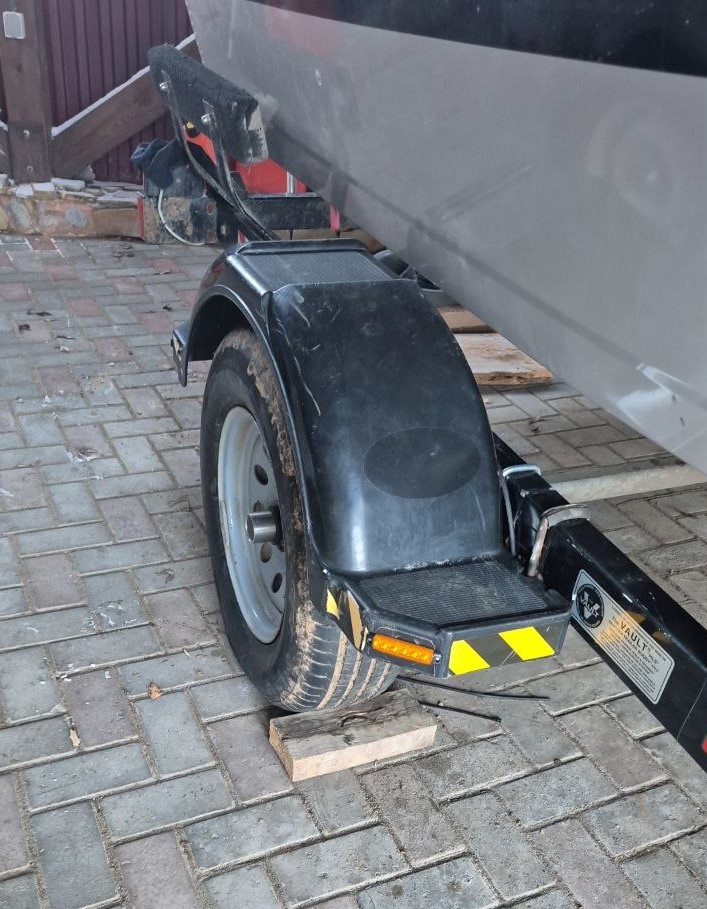

Всем добрых дней !
Перед началом демонтажа сделал отметки положения оси относительно рамы.
Далее ось на новых рессорах и новом основании распложил в соответствии с отметками.
Сначало по ошибке рессоры установил вперёд свободным концом . Но потом развернул свободный конец назад .
Крылья установил родные на родных кронштейнах со стремянками ,подгонять ни чего не пришлось всё встало отлично. В итоге каждое основание дерится на четырёх стремянках. хотя наверно и двух достаточно.
првая сторона
267745
левая сторона
267746
новая подвеска
267751
с амортизаорами
267749
267757267758
оцениваем ,критикуем !)
Старая подвеска .
кроме сломанных рессор обнаружились трещины в основании . Так что заказывать под них рессоры не имело смысла.
267750
Работа закончена всем спасибо за поддержку.;)

Лодку сегодня гонял в город . Туда сюда на круг 120 км. Трасса/город ,асфаль и грунт. Конечно Нивасику тяжеловато в гору но Нивасик справляется. Лодка и прицеп не рыскают, стыки отрабатывает хорошо ,полицейских проходит мягко. На грунте колебания гасятся. подвеска ни разу не уперлась в подрамник.
