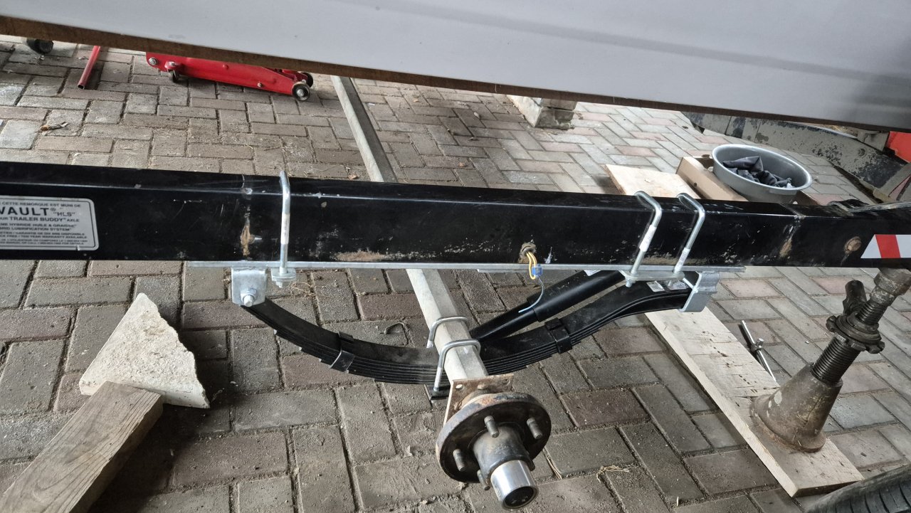

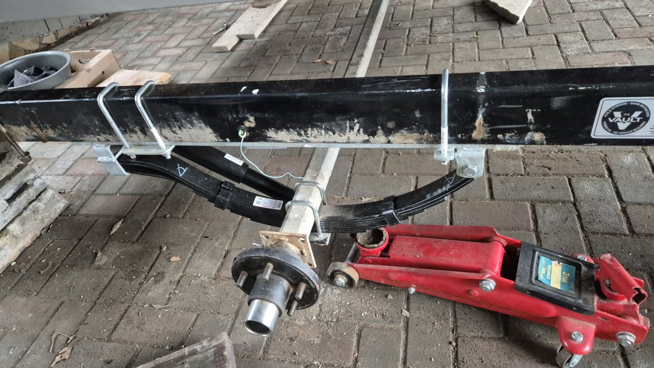

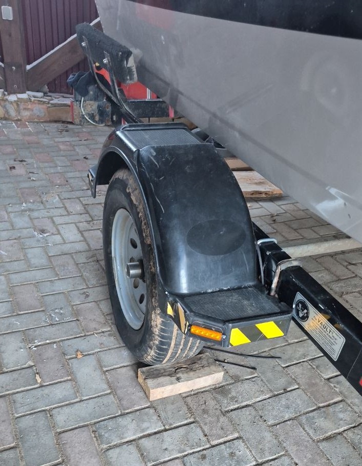

Всем добрых дней !
Перед началом демонтажа сделал отметки положения оси относительно рамы.
Далее ось на новых рессорах и новом основании распложил в соответствии с отметками.
Сначало по ошибке рессоры установил вперёд свободным концом . Но потом развернул свободный конец назад .

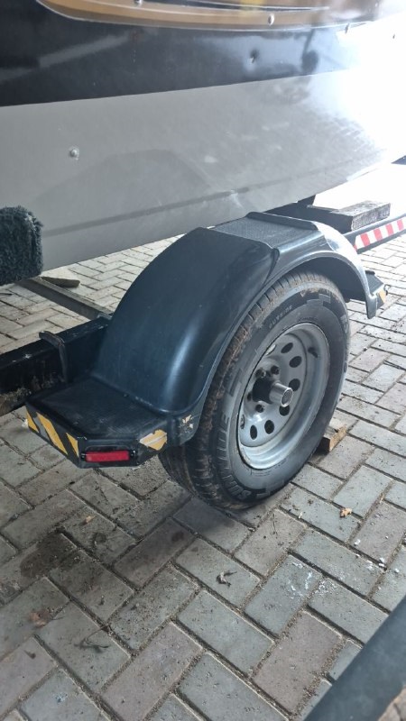

Крылья установил родные на родных кронштейнах со стремянками ,подгонять ни чего не пришлось всё встало отлично. В итоге каждое основание дерится на четырёх стремянках. хотя наверно и двух достаточно.
првая сторона
левая сторона

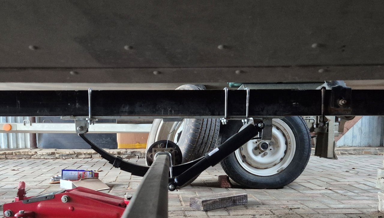

новая подвеска

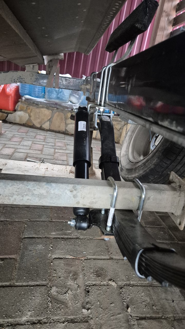

с амортизаорами
Посмотреть вложение 267757Посмотреть вложение 267758
оцениваем ,критикуем !)

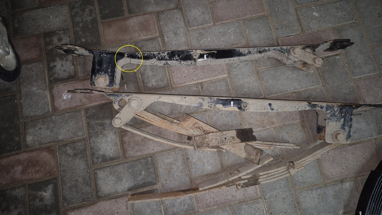

Старая подвеска .
кроме сломанных рессор обнаружились трещины в основании . Так что заказывать под них рессоры не имело смысла.
Работа закончена всем спасибо за поддержку.;)
а рессоры какого производителя поставили?
По мне так все отлично! Завод есть завод. Не кустарщина какая. У меня на МЗСА одно только с 2015 года по рессорам вылезло. Это краска на них и на аммортах от макания в воду облезать начала год на третий или четвертый. Кисточкой прошел и проблема ушла. А про отбойник Альберт Фаза правильно сказал. Отбойник обязательно нужен. Я считаю обязательно. Про смещение балки вперед назад, Андрюха Мура правильно сказал. Я тоже в начале геометрию проверял от шара сцепного. Только веревочкой стремно. Она тянется. Это я знаю еще от разбивки осей фундаментов по стройке. Я клал две доски от шара сцепного и рулеткой по ним промерял все. А главное я промерил задние концы лонжеронов самой рамы. Одинаковые ли они по длине относительно центра шара сцепного. Один раз замерил , удостоверился, что одинаковые, ведь прицеп заводской, все в кондукторах делается и забыл. Теперь когда ось двигаю, то точка привязки (от чего расстояния замерять) концы лонжеронов рамы. От них рулеткой и меряю и к шару сцепного уже не лезу. А доски ложил что бы провес рулетки от собственного веса исключить.
