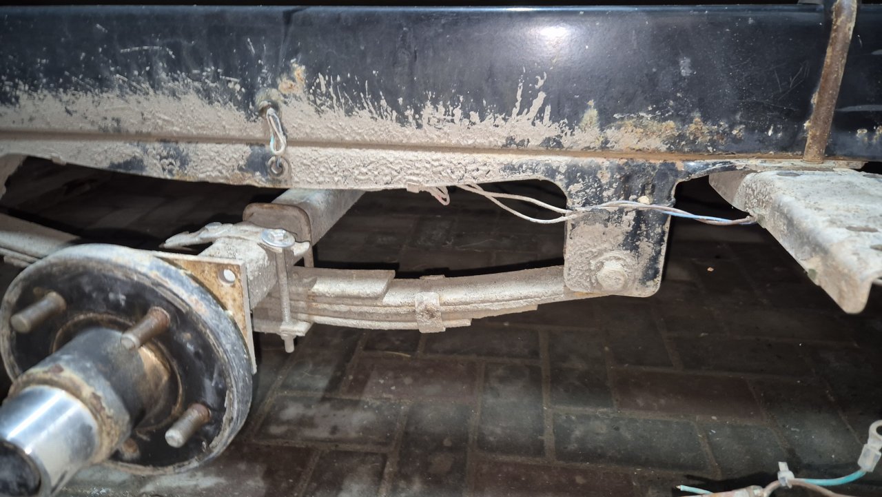

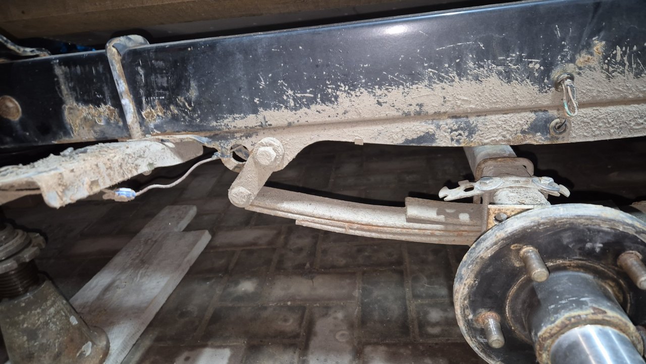

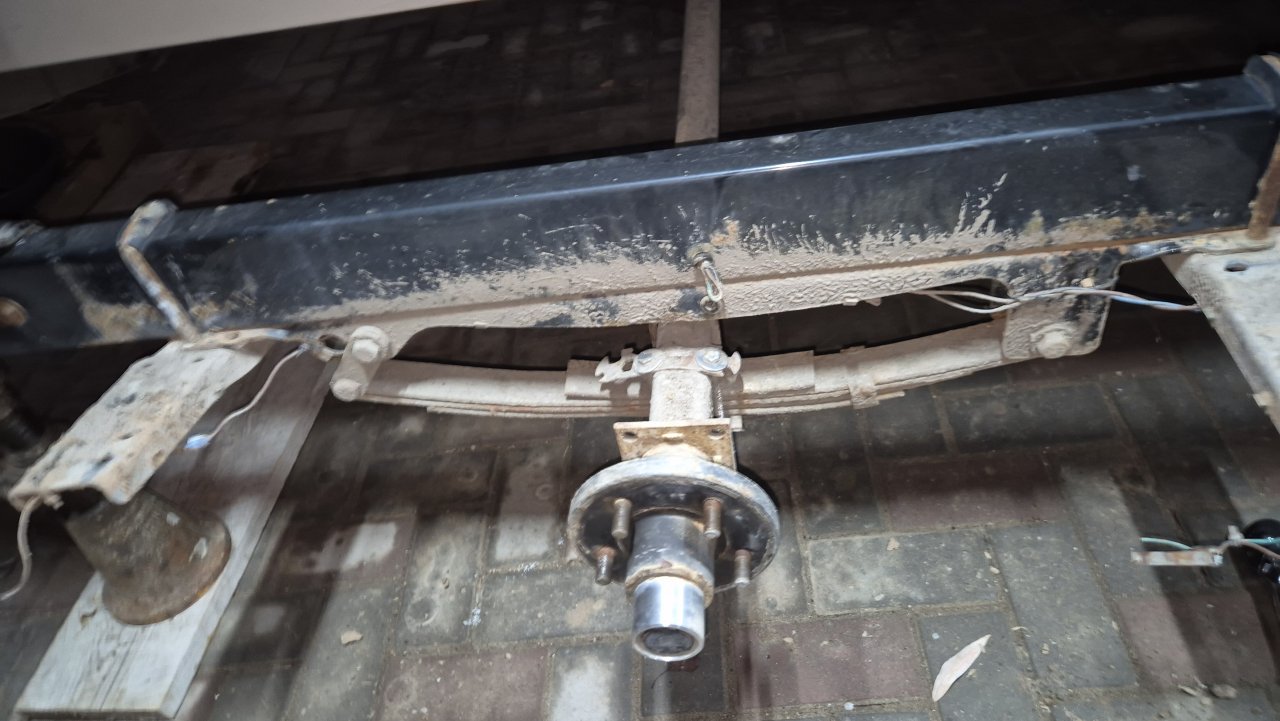

Препарирование подвески прицепа )
Скинул колёсико и взору открылось ...
Особенно порадоволо ))
Размеры оси
Посмотреть вложение 267481Посмотреть вложение 267482

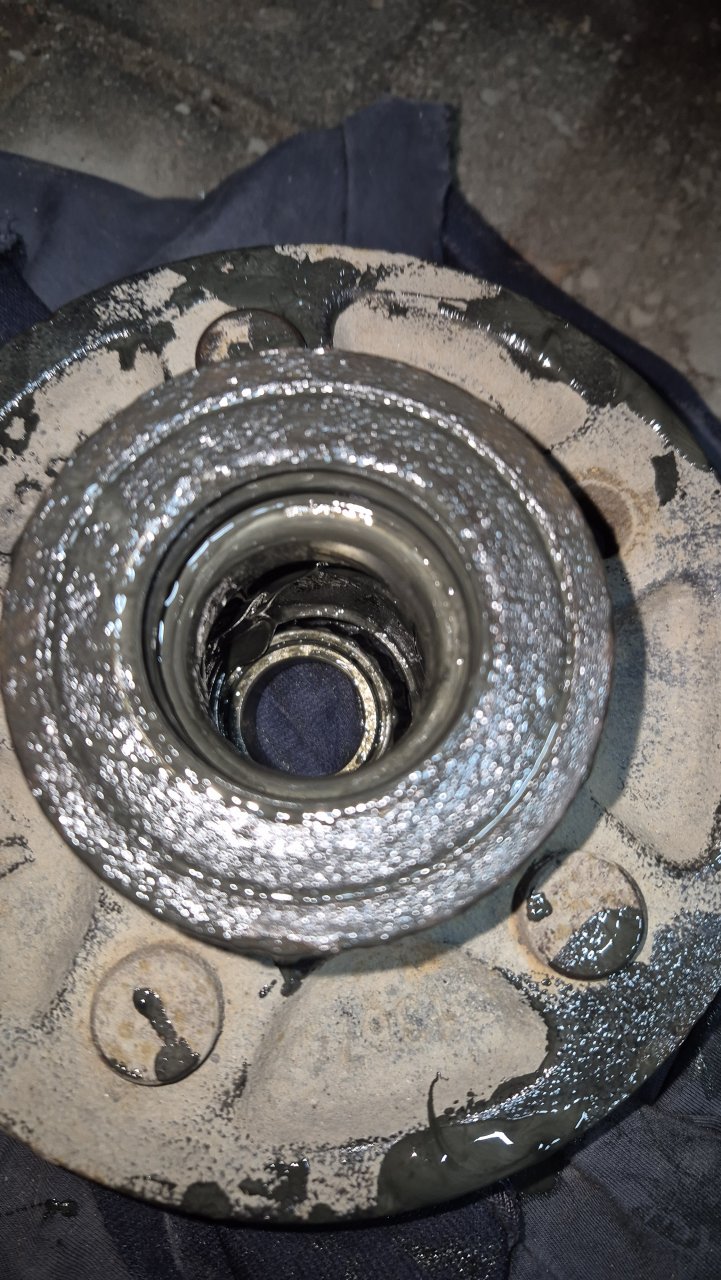

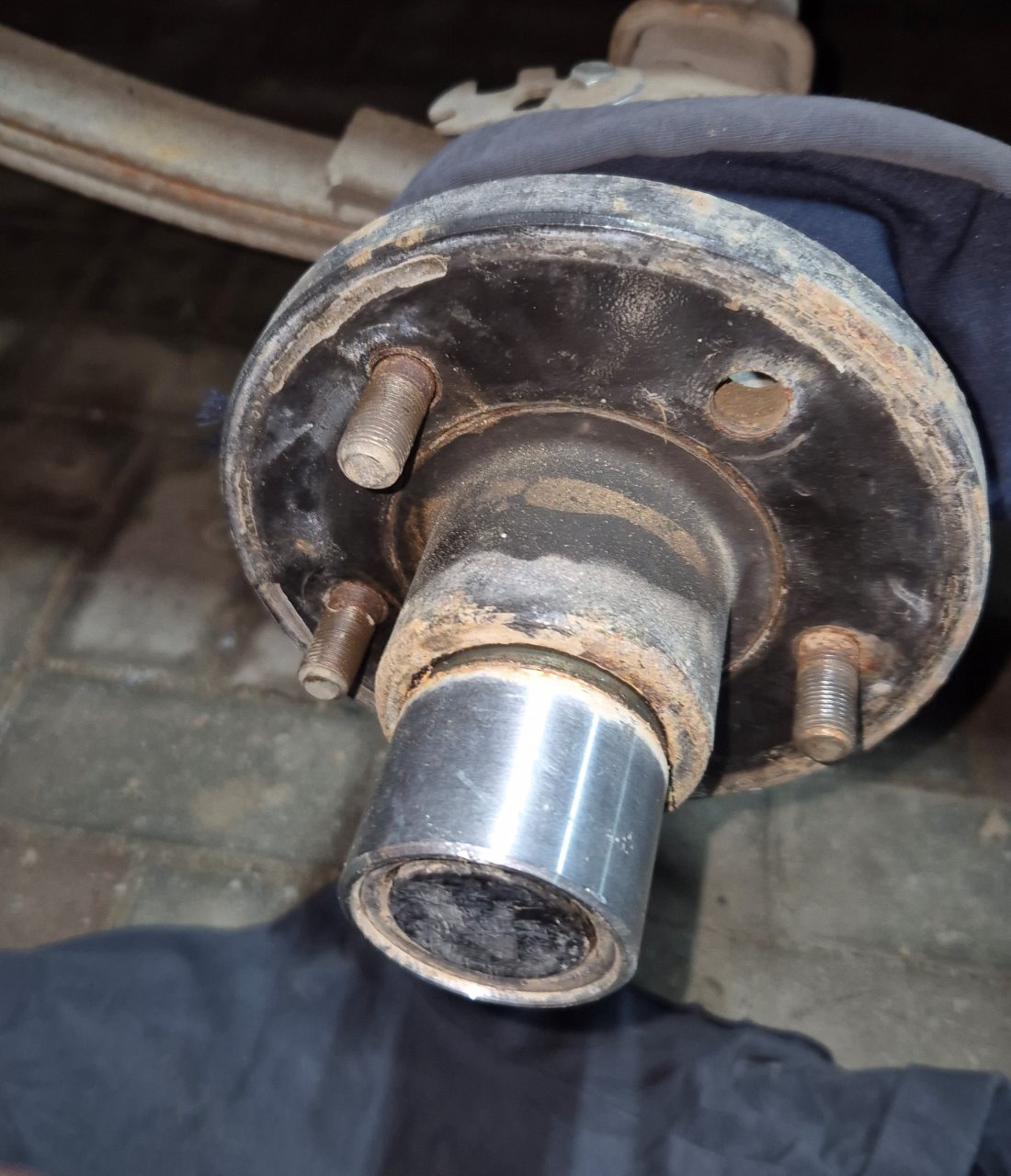

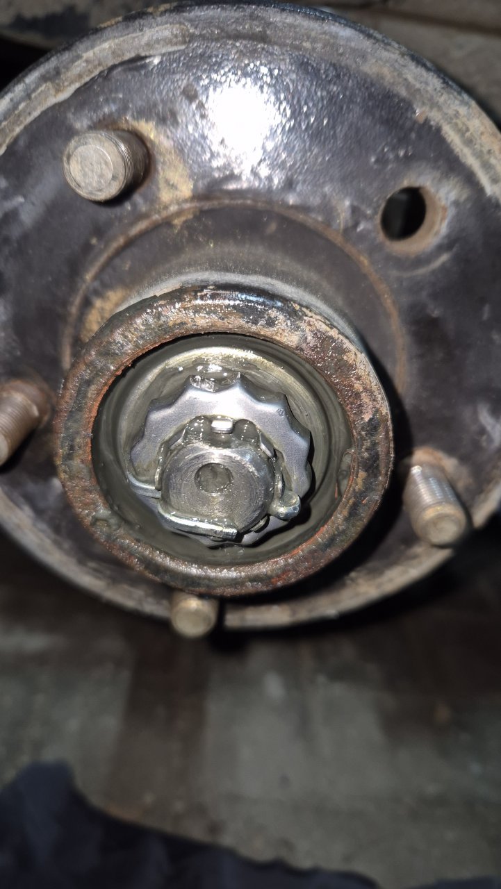

Далее разгибаю вопрос по ступице

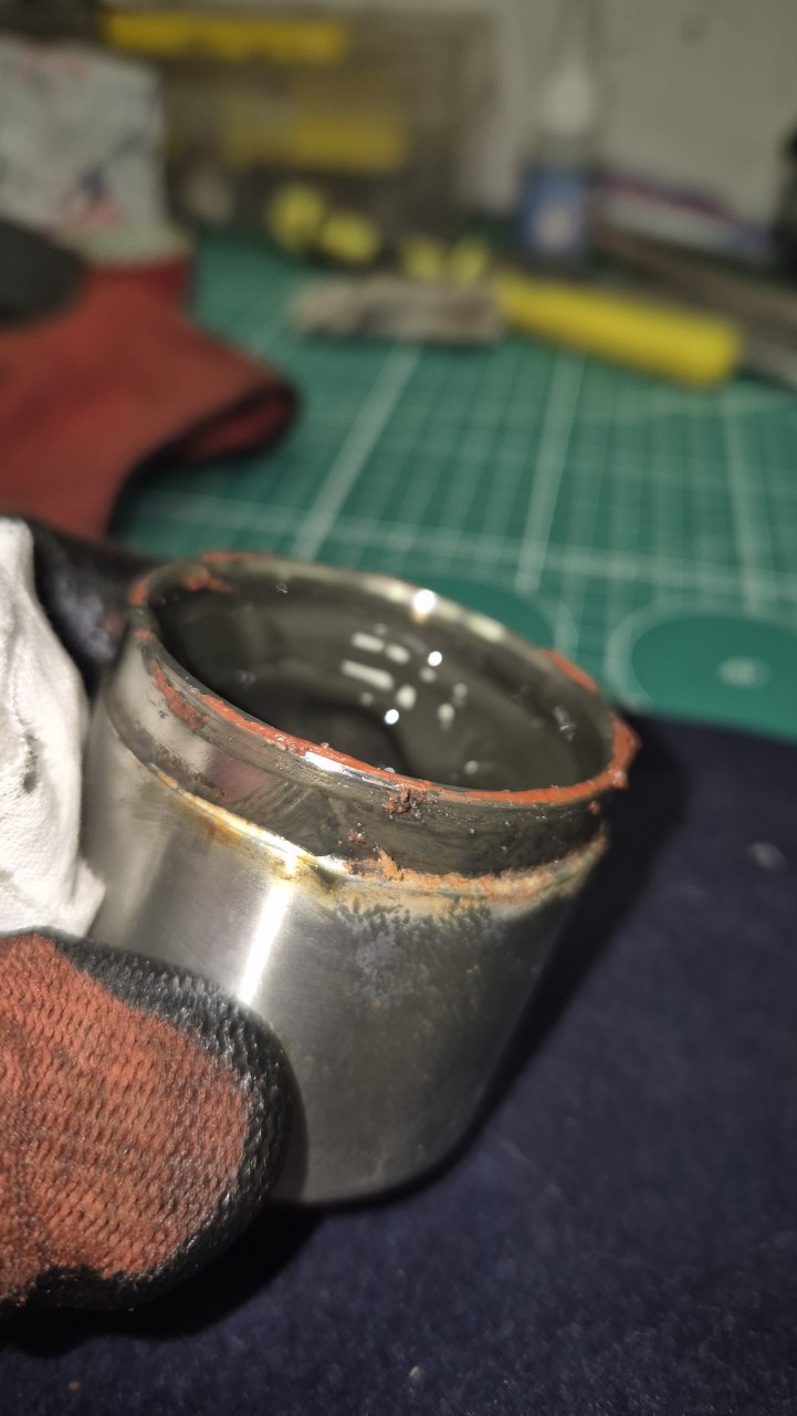

Под калпочком состояне и количество сазки радует

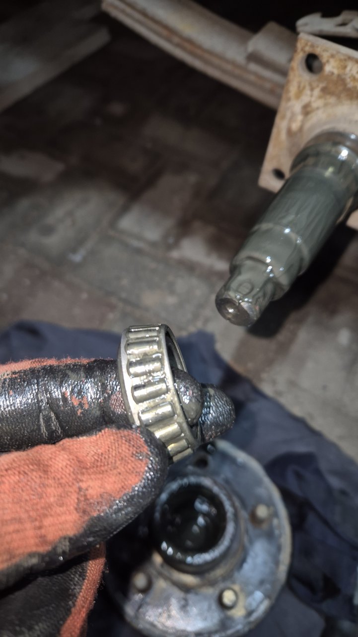

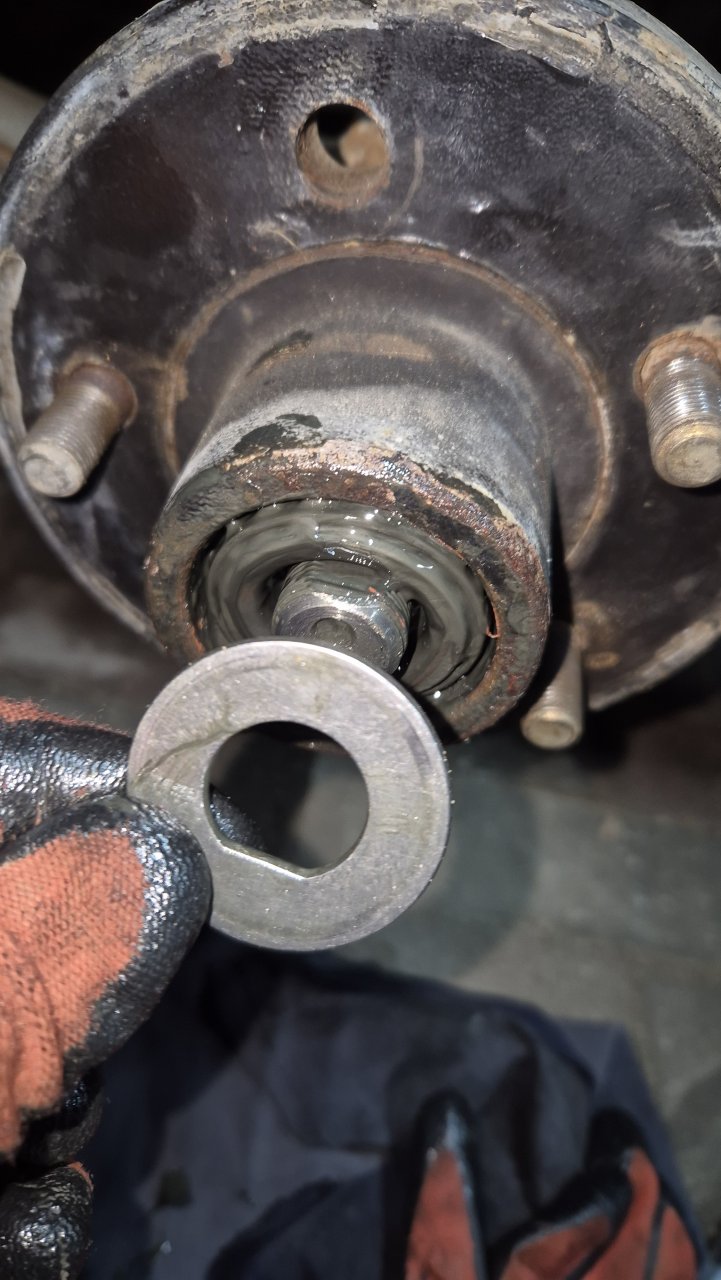

стопорная шайба и шпилька. Или как это всё правильно называется не знаю )
А вот он

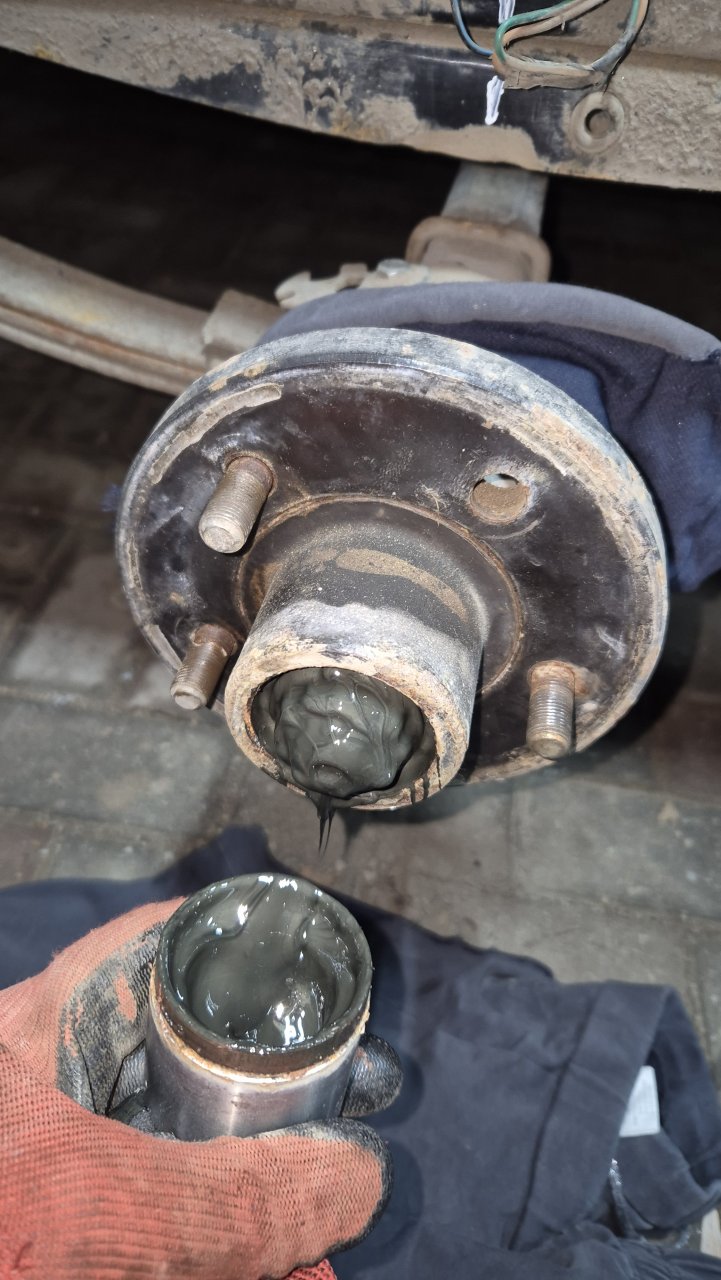

все снимается легко и просто ,смазка прям набита .
Все это собираю и перемщаюсь в мастерскую.

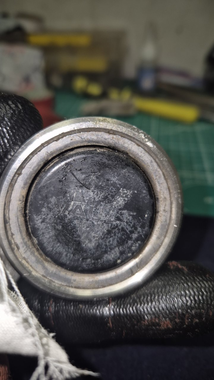

Колпачок садился на герметик .
Слабочитаемая надпись. Надо порытся поискать инфу

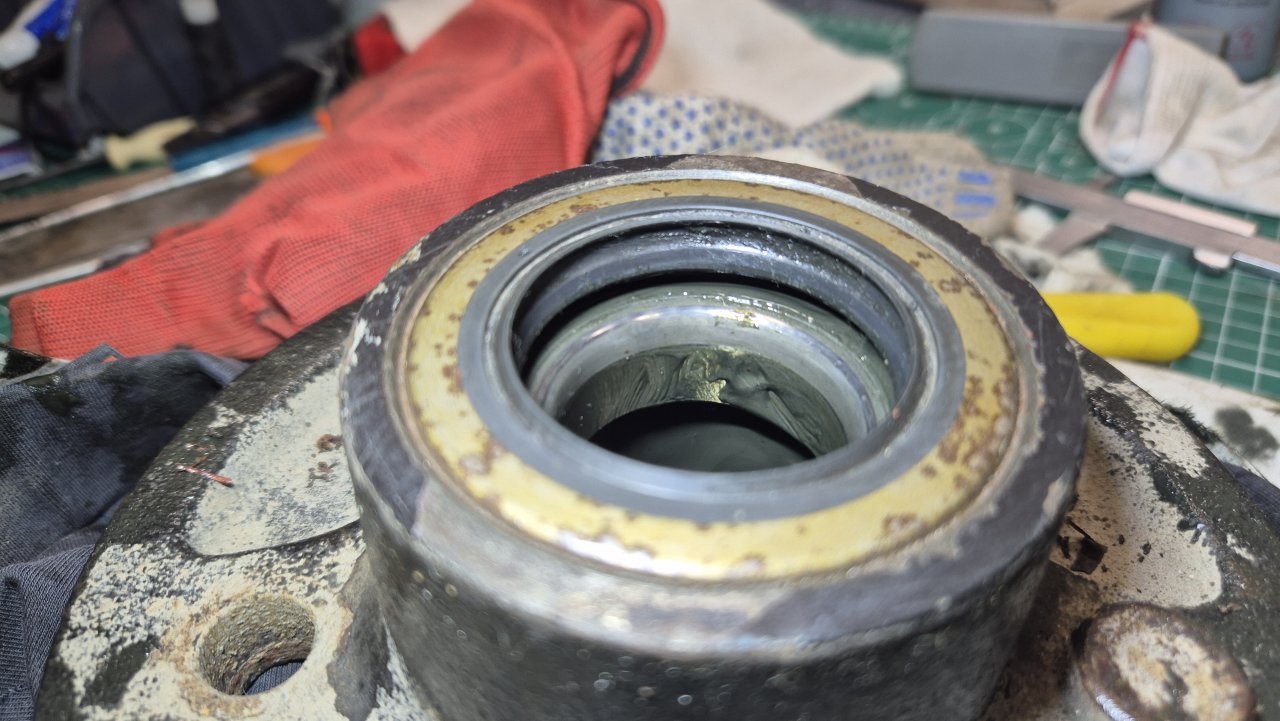

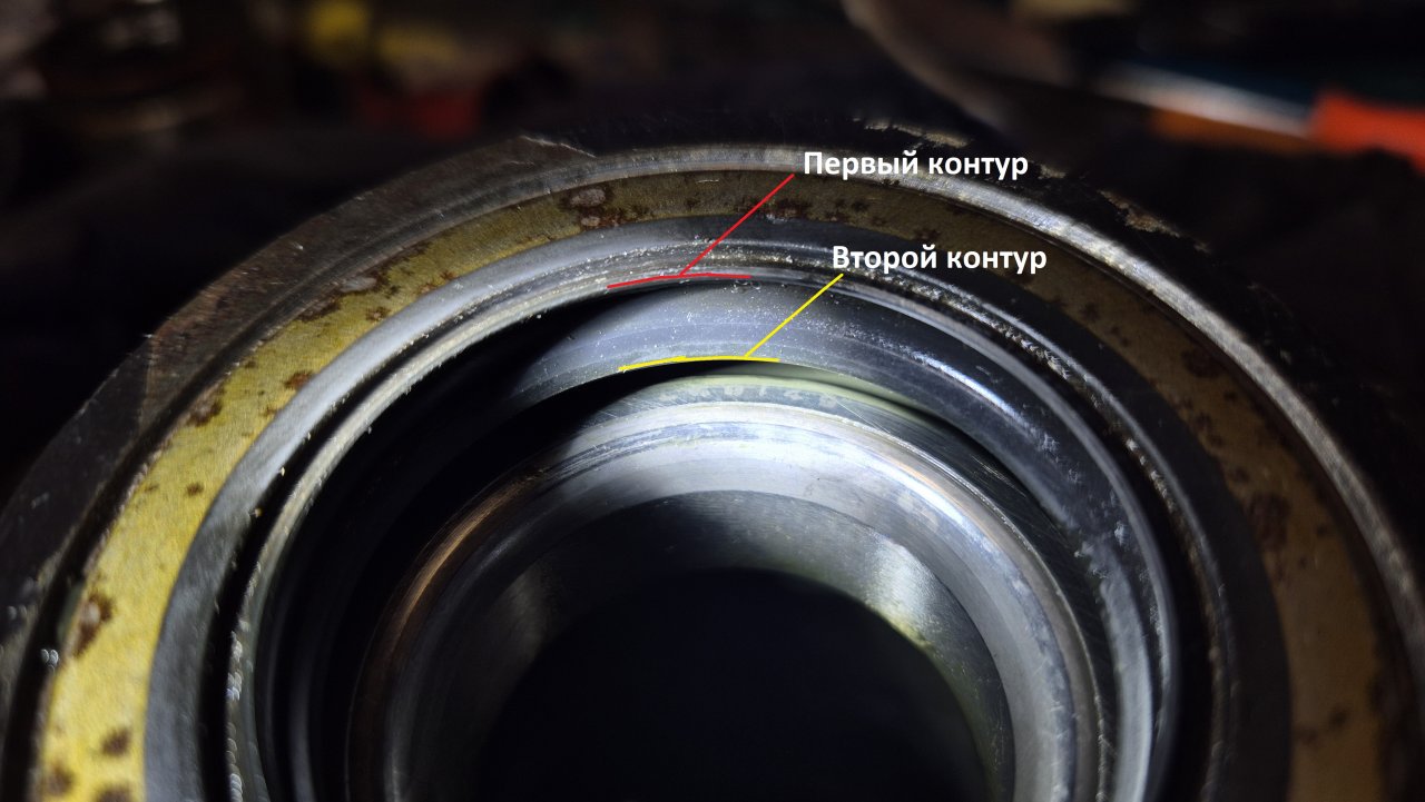

в надеже отыскать маркировку почистил сальник но увы .

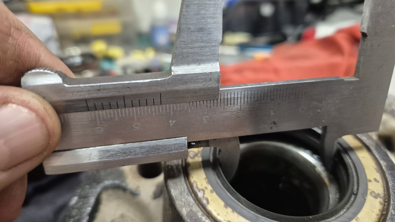

Тчательно изучил состояние сальника. Дефектов не увидил.

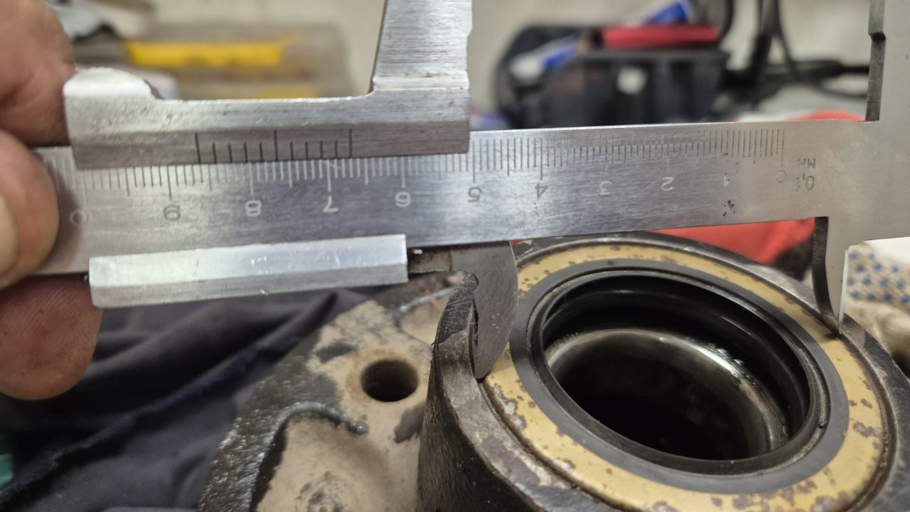

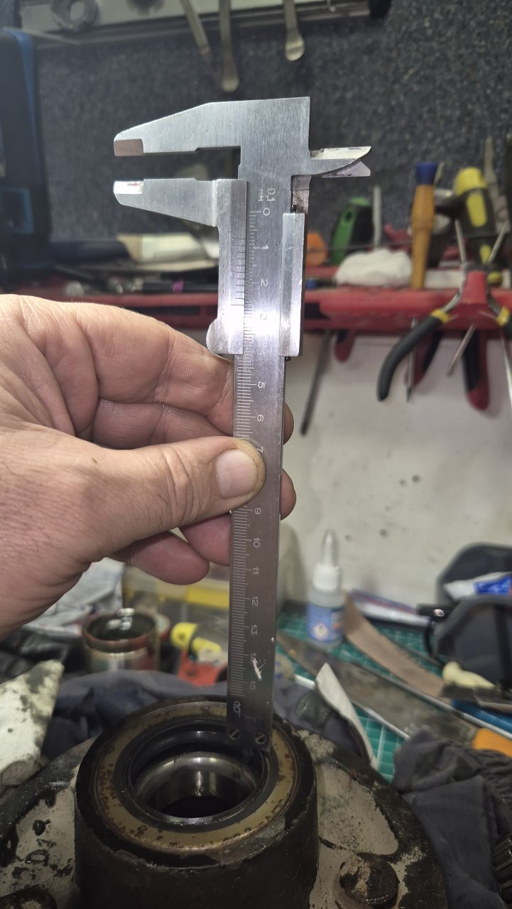

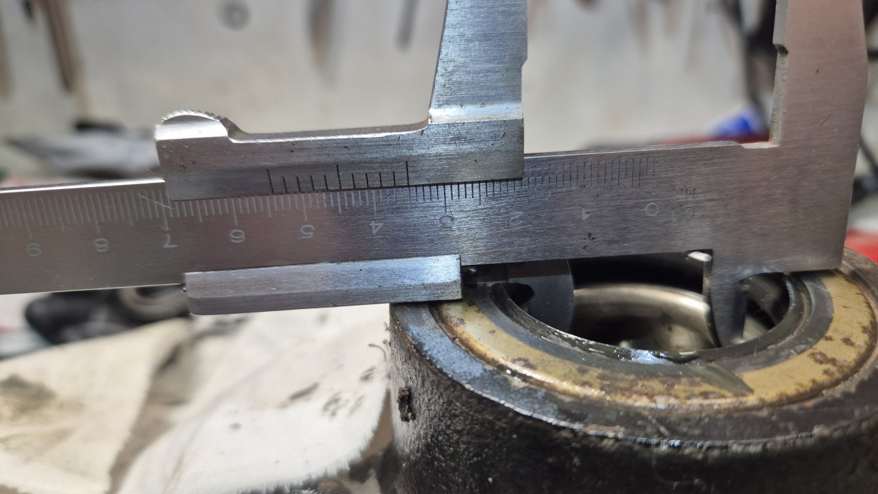

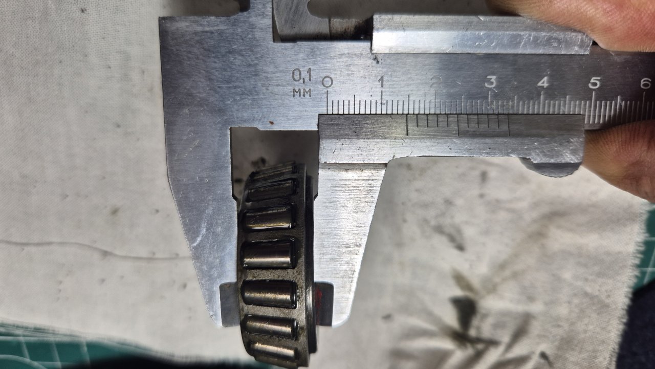

наружный размер
Внутренний размер

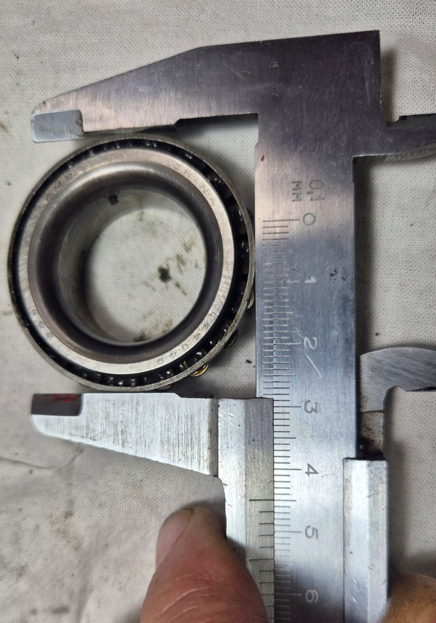

попытался замереть толщину ))

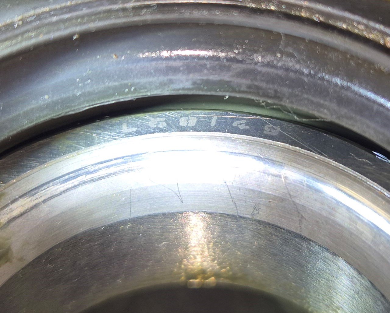

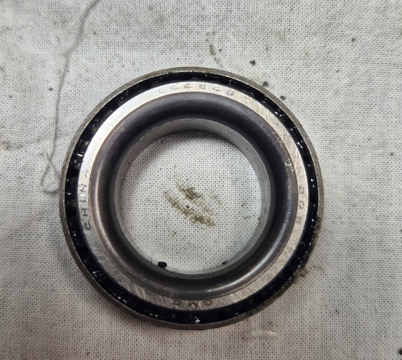

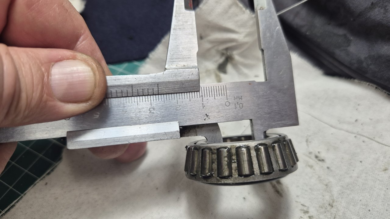

Наружная обойма подшипника
есть читаемая маркировка
Принято решение оставить сальник и внутреннюю обойму на месте так как состояние смазки и сальника в отличном состоянии .
Однако размеры наружной и внутренней обоймы разные и надо добыть маркировку внутренней обоймы.
и вот что имеем по внутренней обойме ...
Посмотреть вложение 267502Посмотреть вложение 267500
Вывод по ступице.
подшипники L68149/L44649 для оси прицепа
Всё ставлю обратно так как состоянме отличное. Весной обновлю смазку и всё.

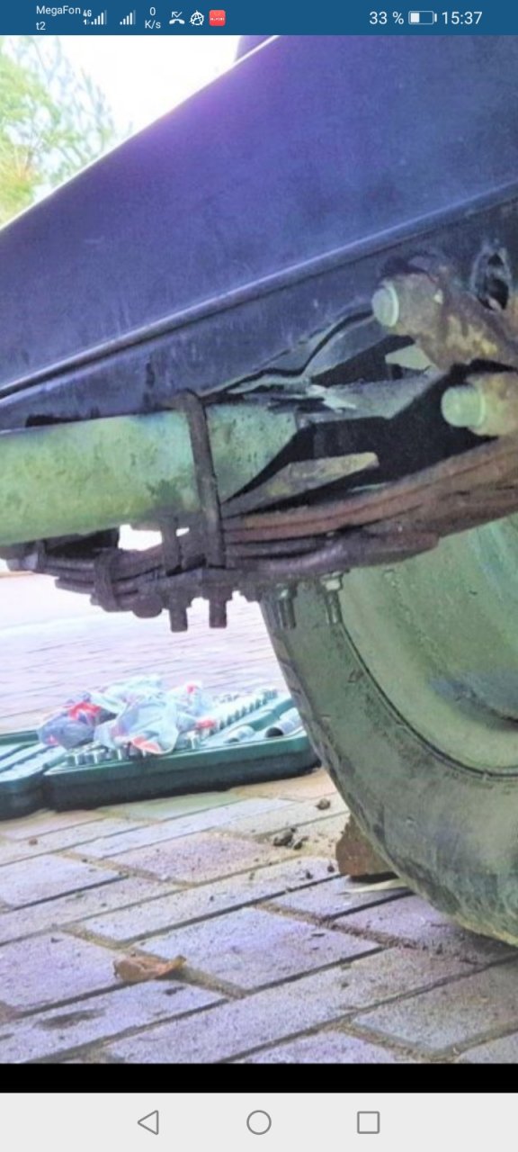

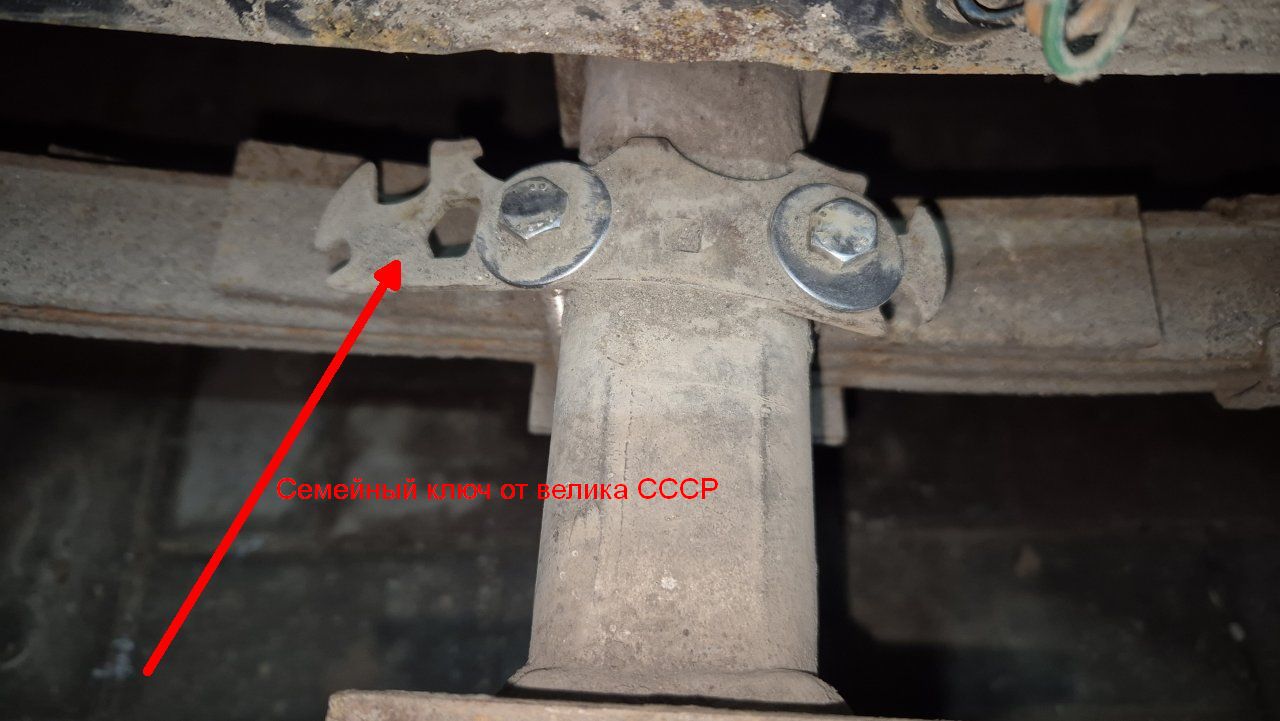

Во какие неубиваемые велики в СССР делали. Даже семейный ключ от них рессоры держит :D.

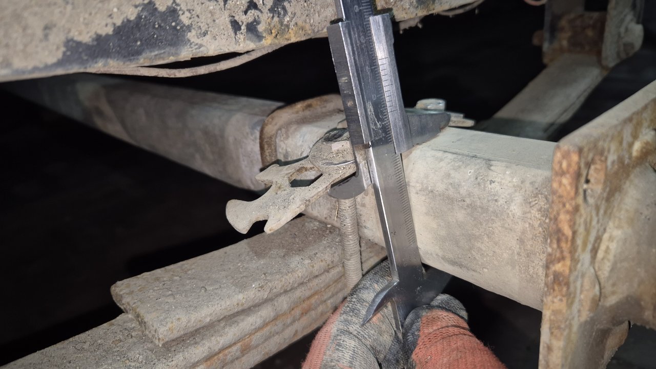

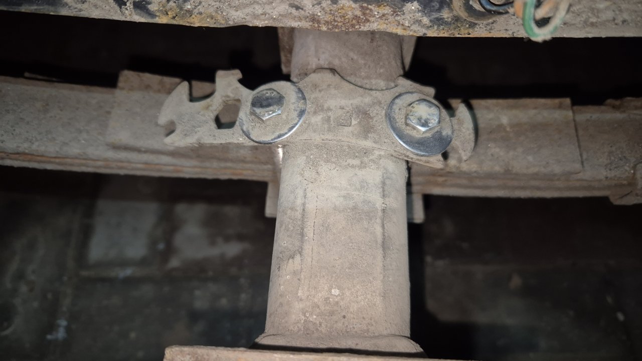

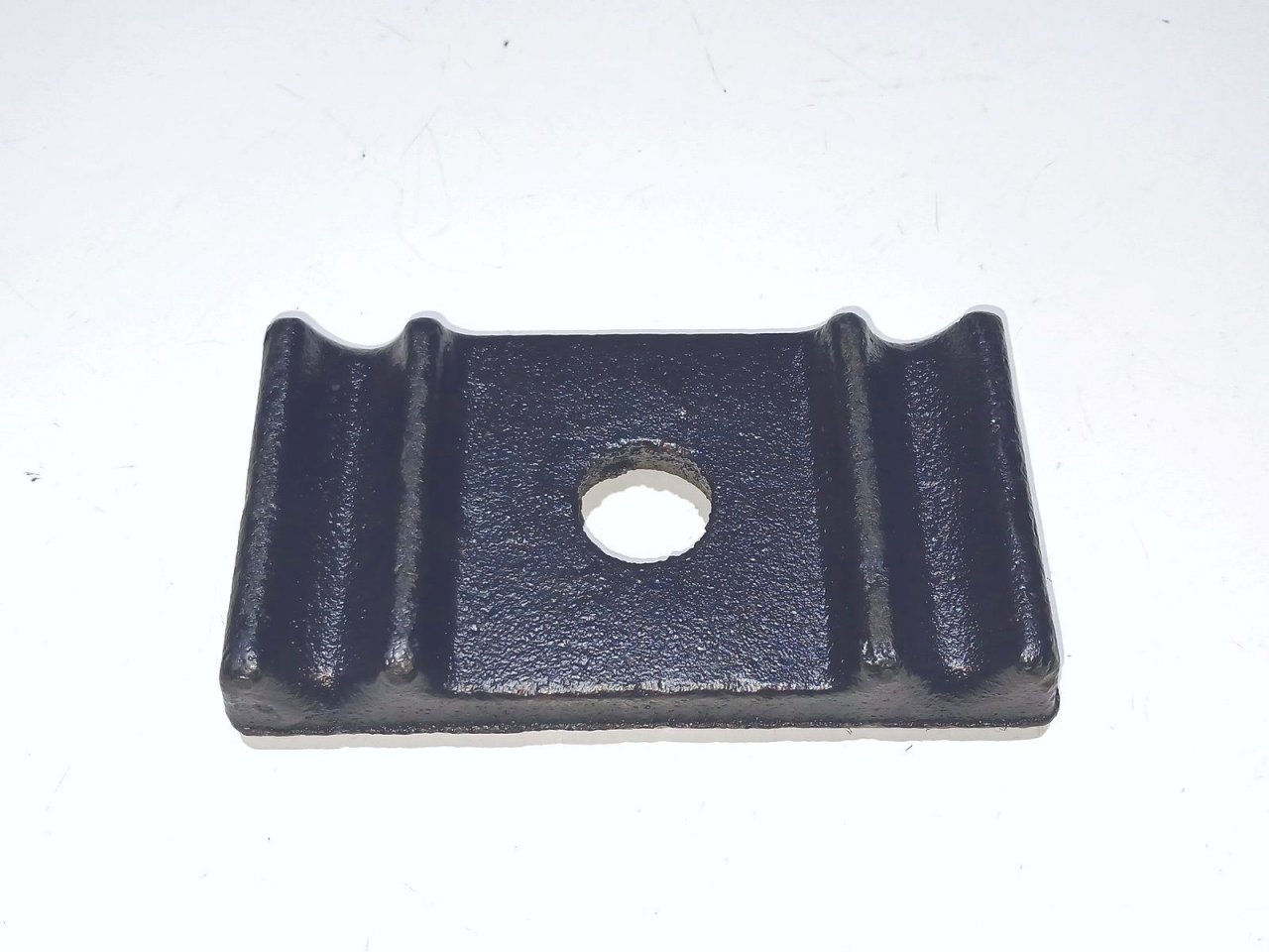

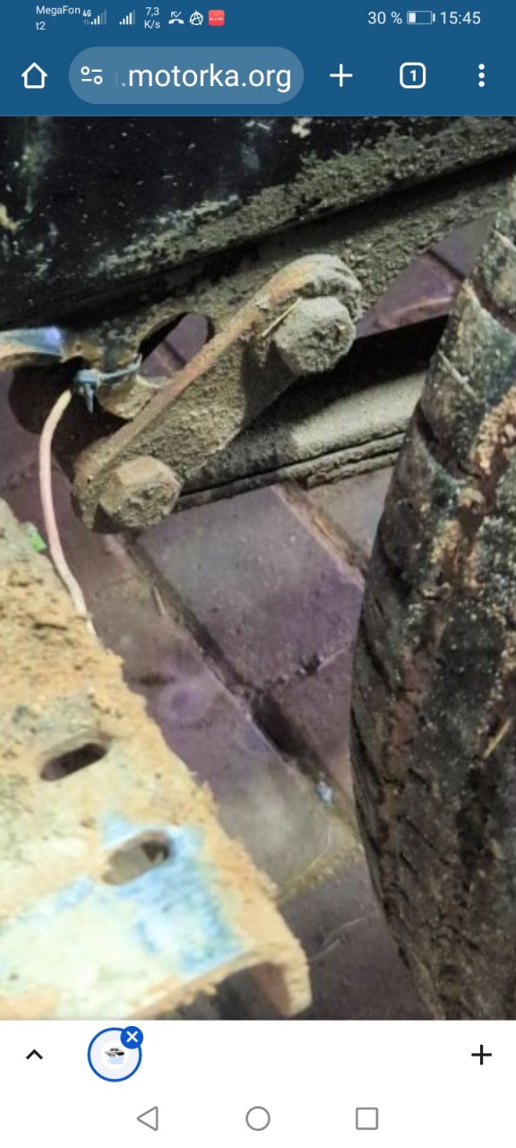

А по делу как я и говорил никакие рессоры у Вас не лопнули, все целое. Ищите стремянку подходящего размера, только не самопальную. Все стремянки проходят цементацию и не вытягиваются как сыромятина. На Вашем прицепе по ходу пролюбили момент затяжки стремянок и гоняли на ослабленных. Вот одна из них и лопнула. Поставите стремянку, денек поездите с прицепом, что бы листы улеглись между собой. Потом грузите прицеп, и только тогда протягиваете их. Протягивать стремянки надо только на груженом прицепе. И еще надо бы приколхозить упор . Чтобы при ударах и перегрузе стремянки (балка,рессоры) били в этот резиновый упор а не в раму как видимо у Вас.

Да, и еще. Советую резинки в серьгах посмотреть. Наверняка им хана. Это больное место таких рессор. Замерьте штангелем диаметр прямо по наруже не снимая и подберите похожее.
1 887
16 512
1 274
Посмотреть вложение 267520Посмотреть вложение 267521

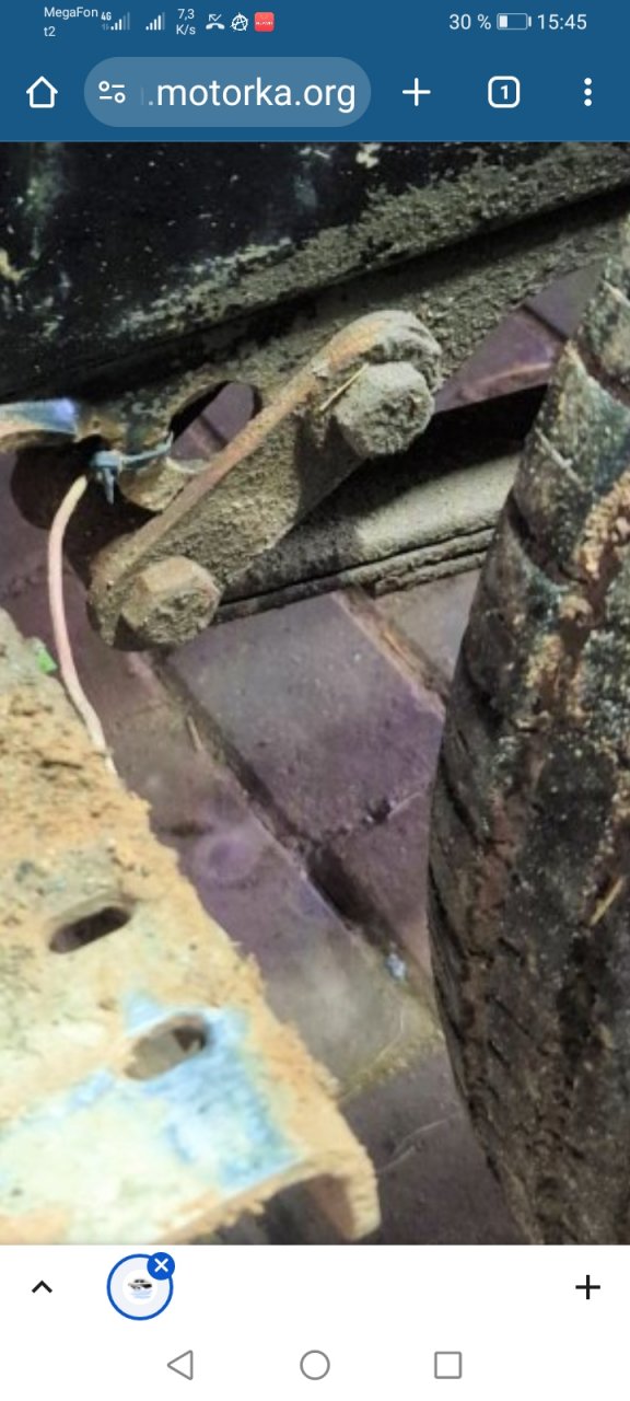

Олежка, ты совсем ку-ку?
Ну какой ты нах. инженер, коли не видешь, что рессоры эти, не просто "легли", а ещё и подломились?
267522
Чудо/юдо инженер, а серьга, как должна стоять на рабочей рессоре, знаешь, не ?.
267523
На моей фотке, на первой странице посмотри, коли не знаешь....., хотя не смотри, один хрен не в коня корм.
