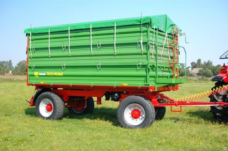

Мы тут про авто с двумя-тремя осями на тушку трем,или про одноосный прицеп?И на какой машине ты мне предлагал проехать без амо?
С рессорами?С пружинной?Почему не уточнил?
Подумай,почему я на этом сделал акцент?
Для чего на садовых совкотележках делали торсион подвеску?
Почему на грузовых прицепах(тот же зерновоз)их нет?(в смысле аммо).
Количество осей и тип подвески на пружинах, торсионах или рессорах не имеет значения.
267649
на нем есть
267650
и на тракторном есть. пока он новый

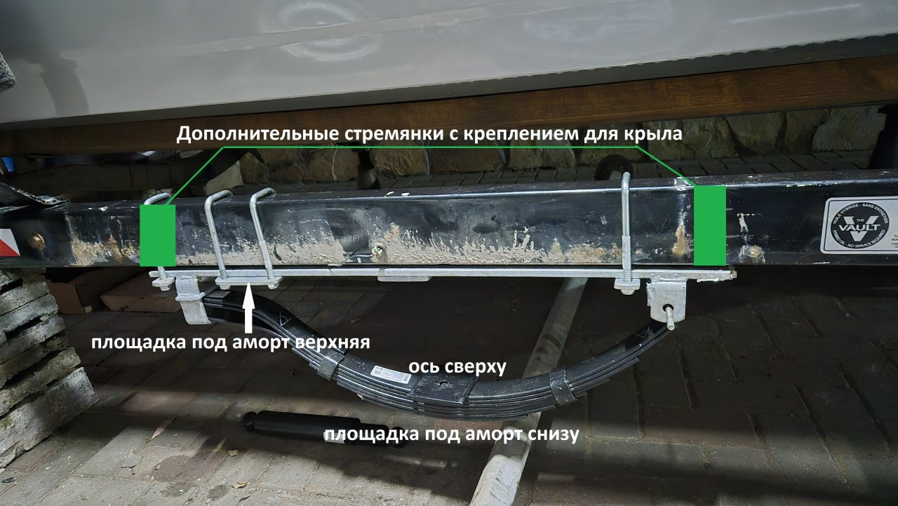

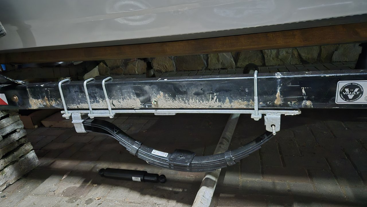

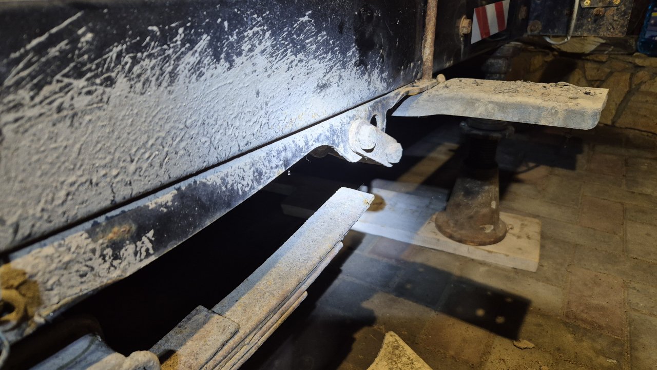

Вечерком разобрал вторую сторону прицепа. Поломано всё . Не понятно как я проехал на такой подвеска 700 км. )
267655
Освободил раму от всего сломанного.
Накинул новую подвеску.
Опора рессор, рессоры ЧМЗ 7 листов г/п 580
Аморты будут стоять на 750 кг. расчитанные.
267656
Придумал всё в так :?
267657
Жду критику по конструкции.
Вопросы.
1.Каким образом выравнивать ось чтоб соблюсти геометрию?
2.Полагаю и закреплять это всё надо каким то правильным порядком. Каким ?

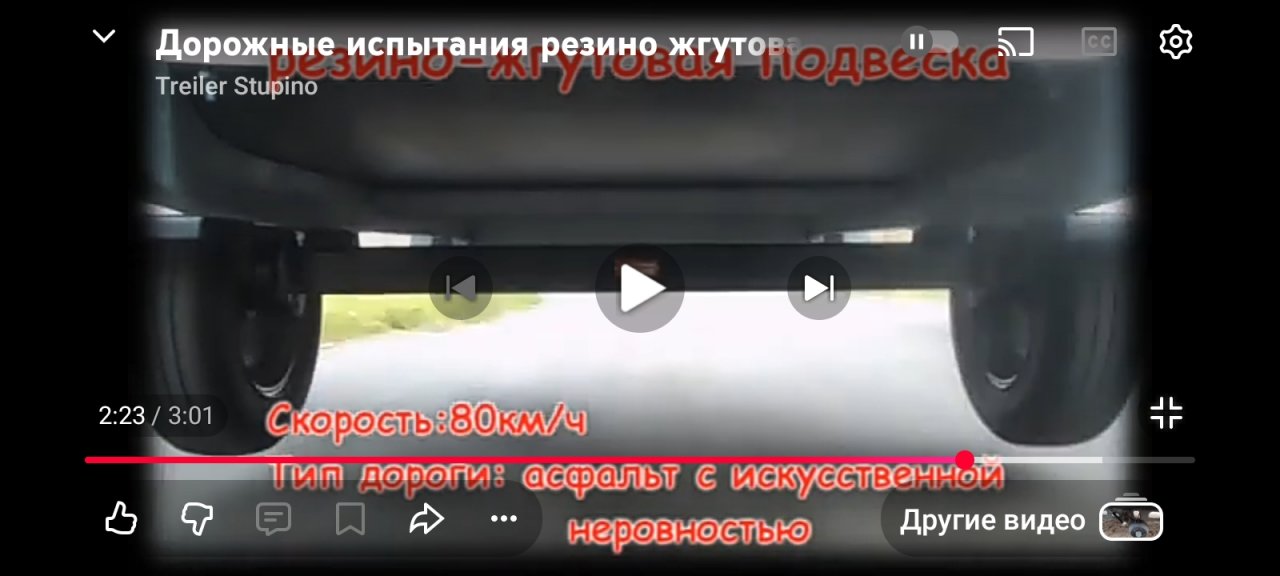

во время движения, поддерживая постоянный контакт колес с дорогой.
Та перестань......
Это просто общие фразы ни о чём....из тырнэта., к тому же, на фотах телеги а не прицепы.
Стоп кадр из киношки....., на 3мин01сек., это как раз те моменты, когда страшно в зеркала смотреть..... (я про них рассказывал)
267658
Посмотри киношку, увидишь "какой там нах. контакт" в реале. .., вот точно такой же "нах. контакт" и на вашей дубовой, не работающей "алко"....
Не работает така хрень!!!! , работает только пневматик и огребает он по полной!!!!, на вашей не работающей подвеске.
Потому вы и морочитесь с "с"шками и прочими экзотическими буковками на резине, ибо другую разорвёт нах.
Объяснять надо, куда смотреть, что бы видеть работу подвески?

1 887
Та перестань......

1 887
Всем доброго дня. ;)
Вопросы.
Чего ровнять собрались? Ось? А чего с ней?
Если по длинне, то я например использовал точку на сцепном,там где шар, от нее к каждому колесу веревку или рулетку,чтоб поравну было
Все вышло четко,
На оси отверстие должны быть, в них болт от рессоры, это центра,все просто

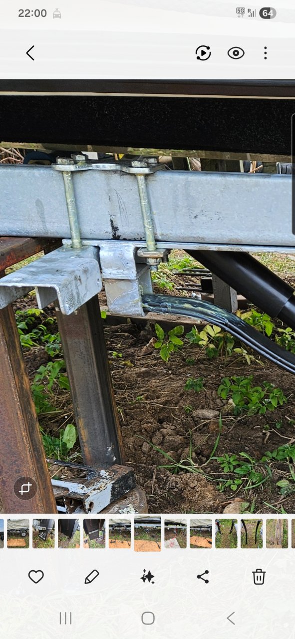

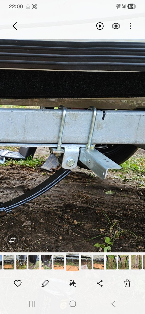

Брызговики на что крепить будете?
267677
267678
1 887
Обратите внимание, в Нидерландах на прицепах тоже рессоры со свободным "ползущим" концом!
