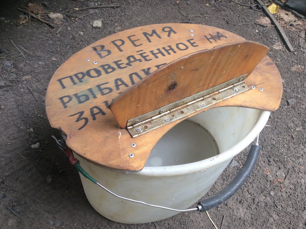

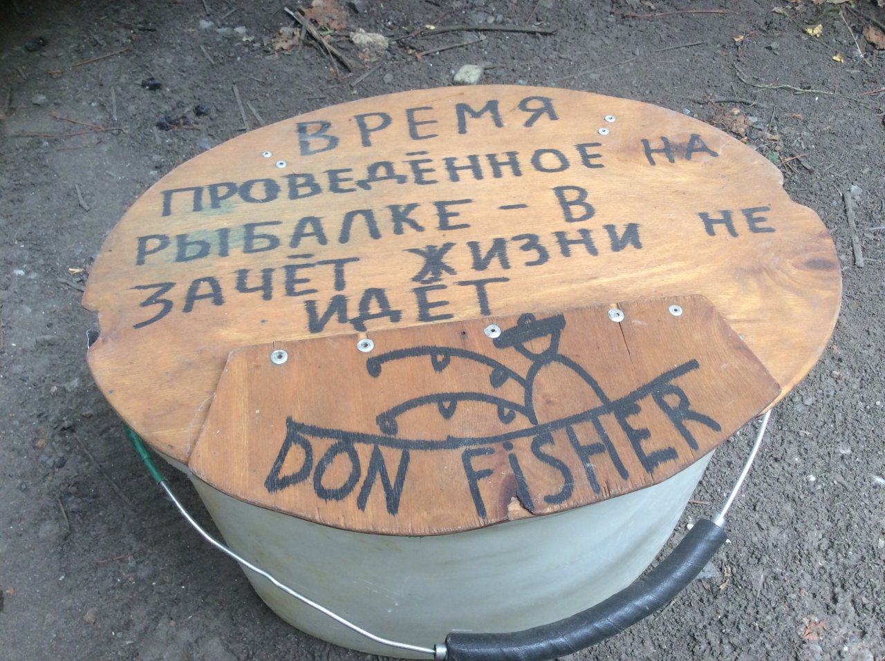

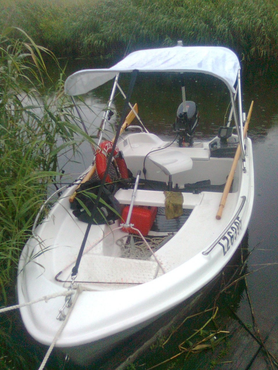

У меня для этого рыболовные саночки впереди стоят на полке перед ногами. Чисто и удобно. Хорошую рыбу жалко в рецесс, може выскочить :pirat:
Не понял по первому фото куда влезут эти санки в лодке.. так же не понял как ты решил проблему того что рыба с тех санок выскакивать будет (типа крышки).
У нас когда шамайка идет и садки с пирса до воды не достают во время отлива, либо когда вода цветет и что бы садки не пачкать в зелени — все ловят в ведро — с крышкой в которой лючек сделан — я даже с крышкой сделал — в темноте рыба не дергается.
Надписи на крышкн младший сын сделал в мое отсутствие. Я его инициативу одобрил — главное что без ошибок написал:)))

Чувствуется, что лодочка сделана продуманно, заточена грамотно для рыбацкой "души" и вложено немало труда ... уважаю :good:
Классно сделано... Видно что БорисМужчина с ВолодейДокером с одного цеха:)))

Для рыбалки в одного и рядом по месту — отличный вариант:))

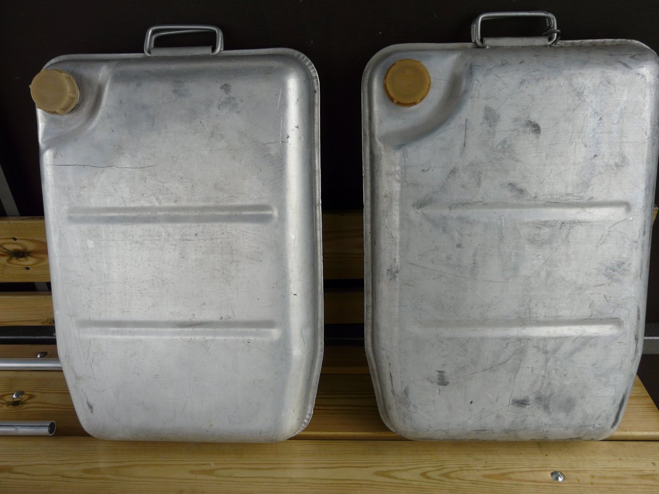

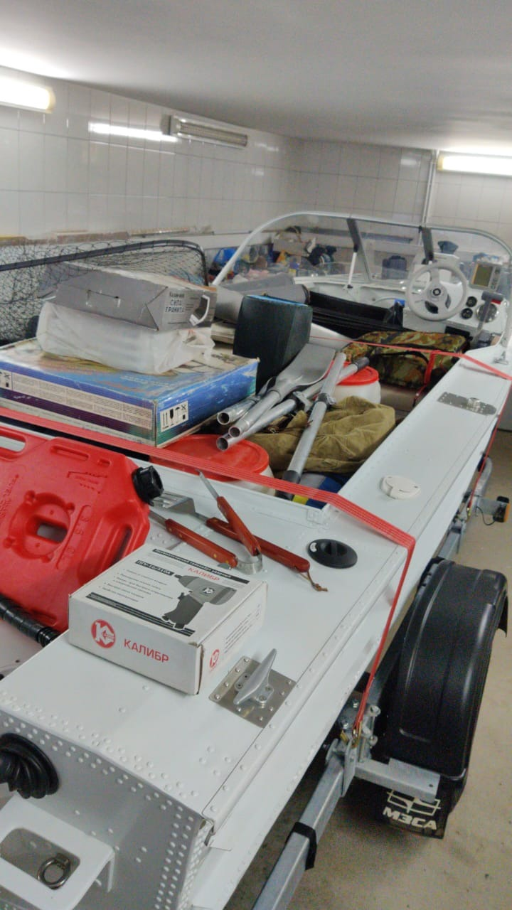

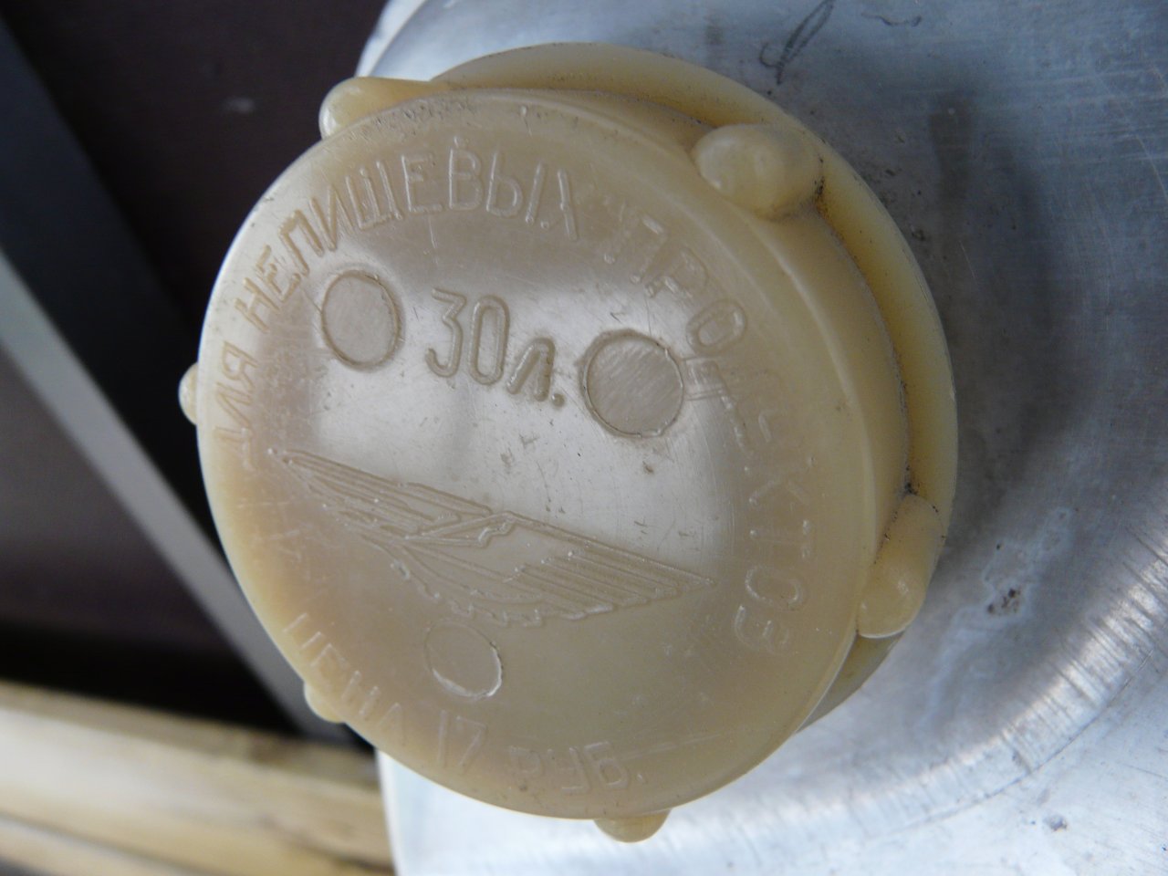

В то самое время, пока корпус Сарепты находится в процессе зачистки, стараюсь тему поддерживать живой, и посему выкладываю следующую детальку на предмет здоровой критики или дельных советов:

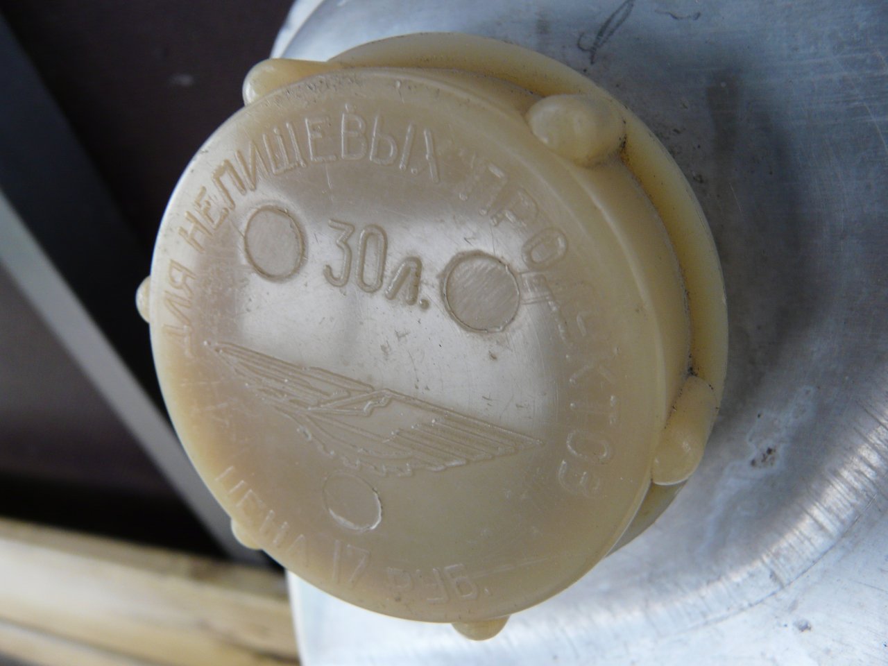

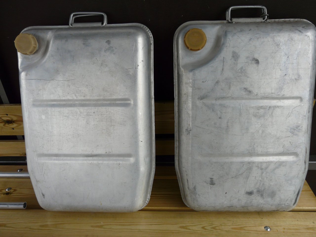

Топливные баки 2 х 30 лтр.
Это было припасено заранее, точнее был один алюминиевый бак и второй прикупил уже после приобретения самой лодки. Судя по наличию сварного шва на самой канистре (крепление ручек для вытаскивания и переноски), думаю это АМг, т.к. на канистрах написано - не предназначены для пищевых продуктов.
Задумка такая :?сделать 2 бака "кассетного" типа в носовой рундук вертикально по обоим бортам, крышками вверх, т.к. в них нет перегородок, предотвращающих завоздушивание топливной магистрали во время качки, крена или дифферента на корму.
Соединить оба бака топливопроводом с клапаном переключения расхода топлива "правый/левый" и таким образом устранять в какой то мере крен на ходу в зависимости от загрузки.
"Касетного" типа, потому как крепление думаю сделать с возможностью удобного вытаскивания для заправки (у меня есть два комплекта съёмных "квик конекторов" (такие же, как на оригинальных лодочных баках), позволяющих отсоединить топливные шланги с их закрытием от утечки топлива.
Почему так сложно ? Да потому, что не хочу таскать лодку на прицепе по заправкам ... мне проще взять сами топливные баки и заправить их на городской заправке - и это я могу сделать по дороге в лодочный гараж.
Что интересно, обе канистры сделаны в СССР и стоили 17 рублей каждая ... мне они обошлись 34 euro обе (когда брал первую, видел что у мужика в гараже остаётся ещё одна) - думаю мне просто повезло на этот счёт, т.к. теперь у нас такую не найдёшь.
N.B. Предполагаю, что 50 литров бензина мне для выезда хватит. Посмотреть вложение 190522Посмотреть вложение 190523
Сергей(Петрович), думаю со съёмными баками ты маленько намудришь. Правильно написали: про воздушку, датчик и прочее, может установить их стационарно как ты и планируешь, а все приблуды вывести "аккуратненько" на палубу, в том числе и заливные горловины. На заправку по любому придётся ехать, но только уже с другой тарой. У меня бак на 40л, никогда пустой не бывает, на заправку с лодкой никогда не ездил, каждый выход беру 10ку бензина и выливаю в бак, не зависимо половина в нём или четверть не хватает. Если не лезет, выльем по приезду на причал. Так что по любому на заправку с канистрой, но с ДЕЖУРНОЙ, а эти пускай стоят в лодке.

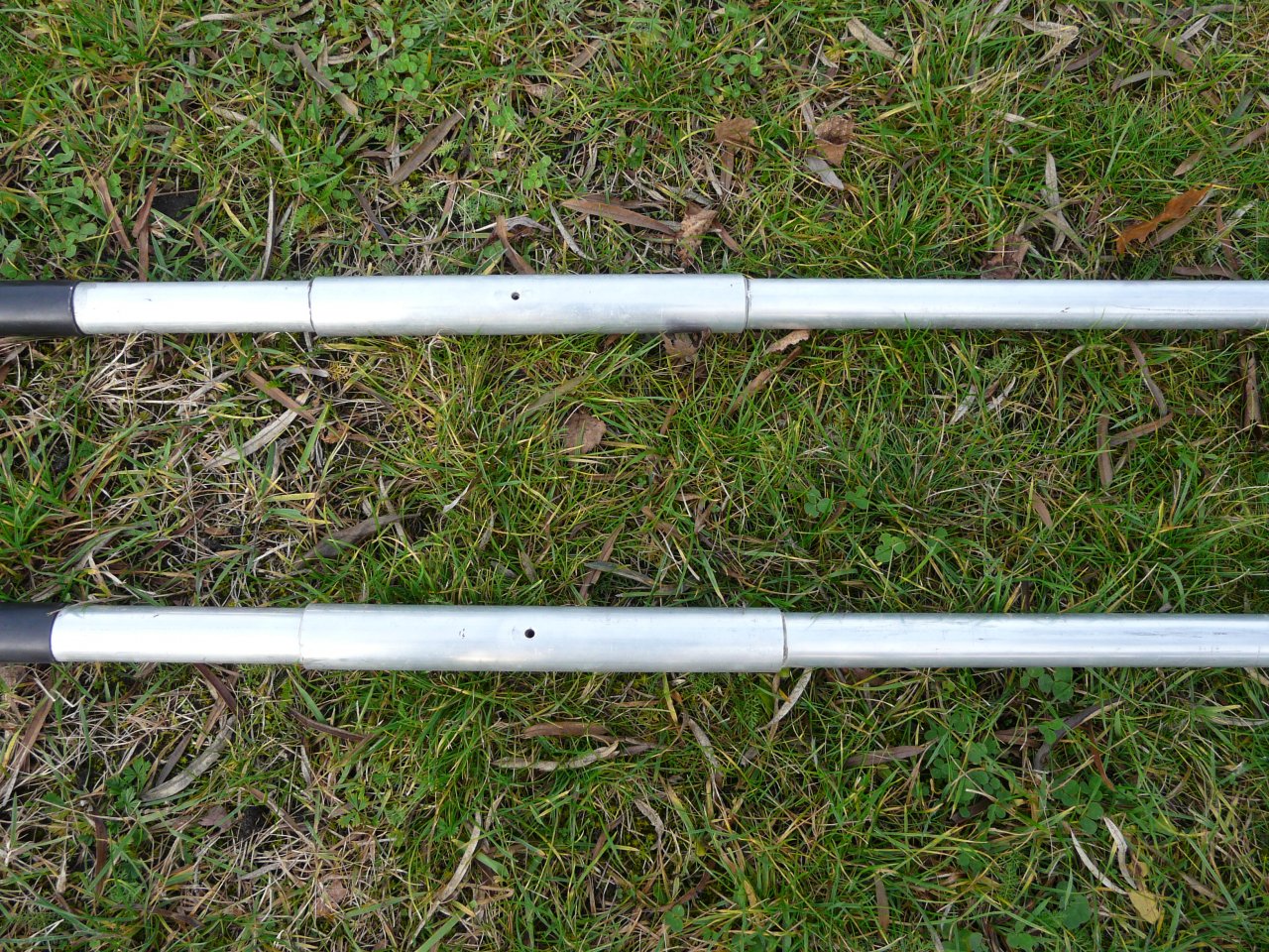

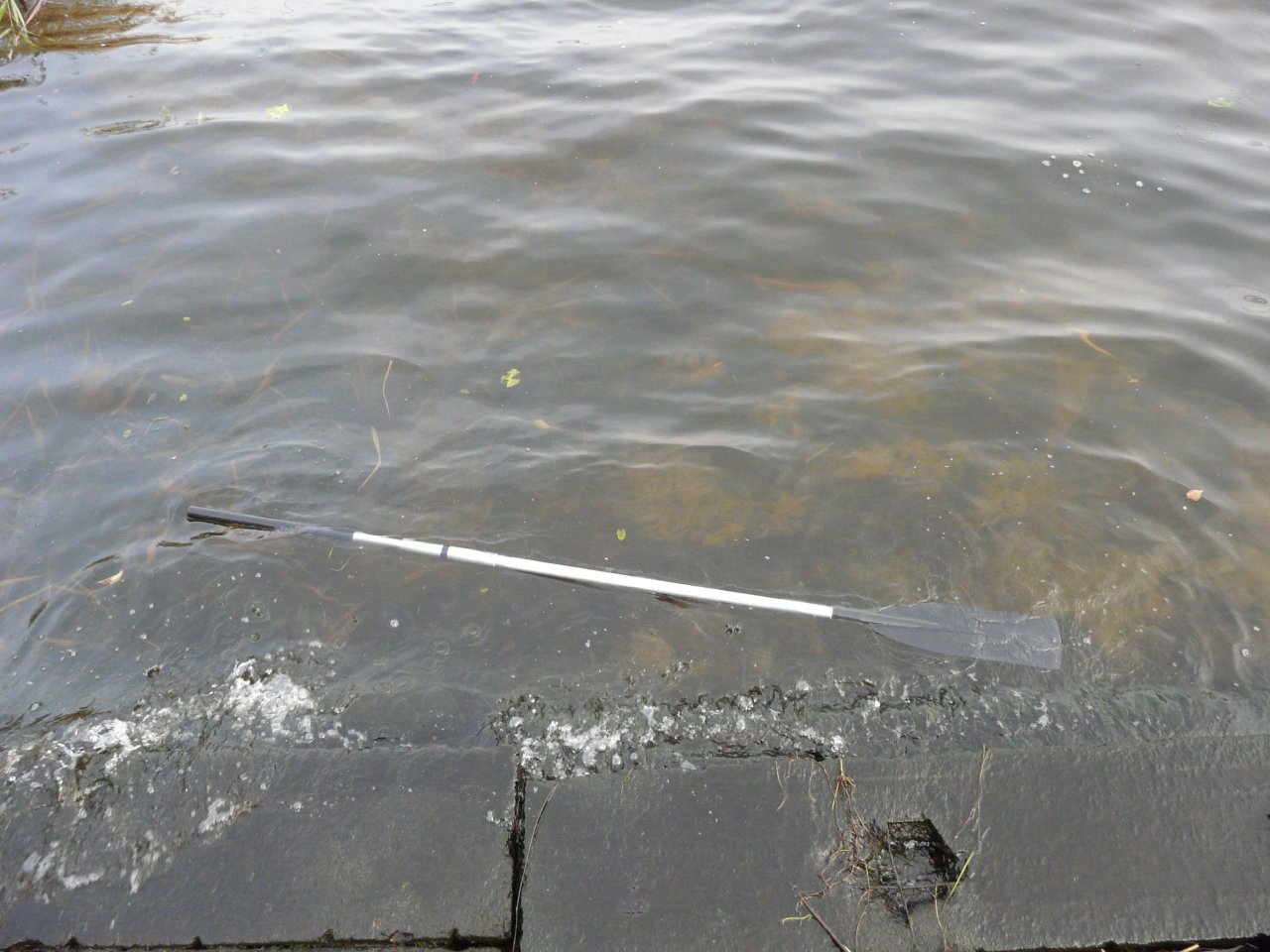

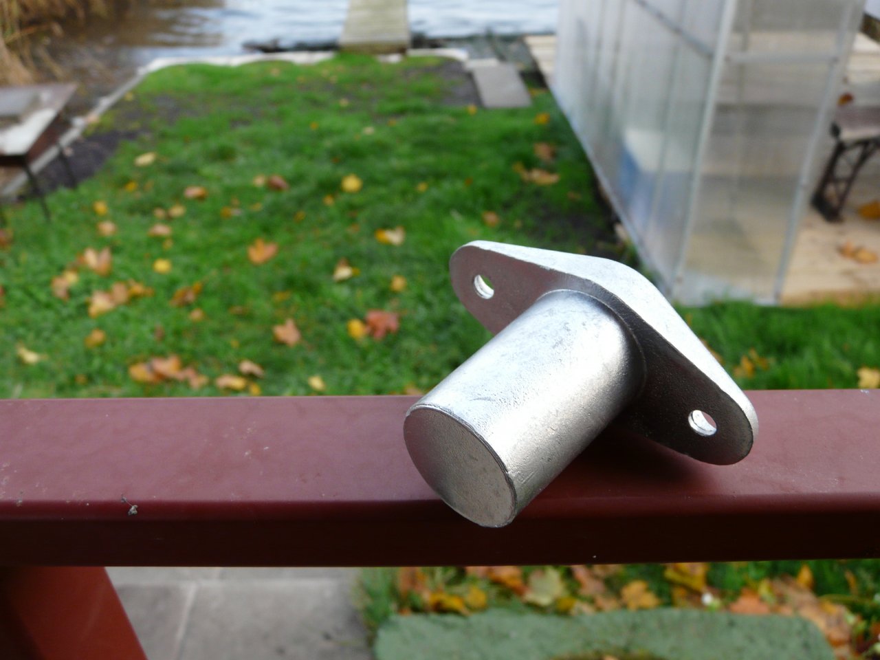

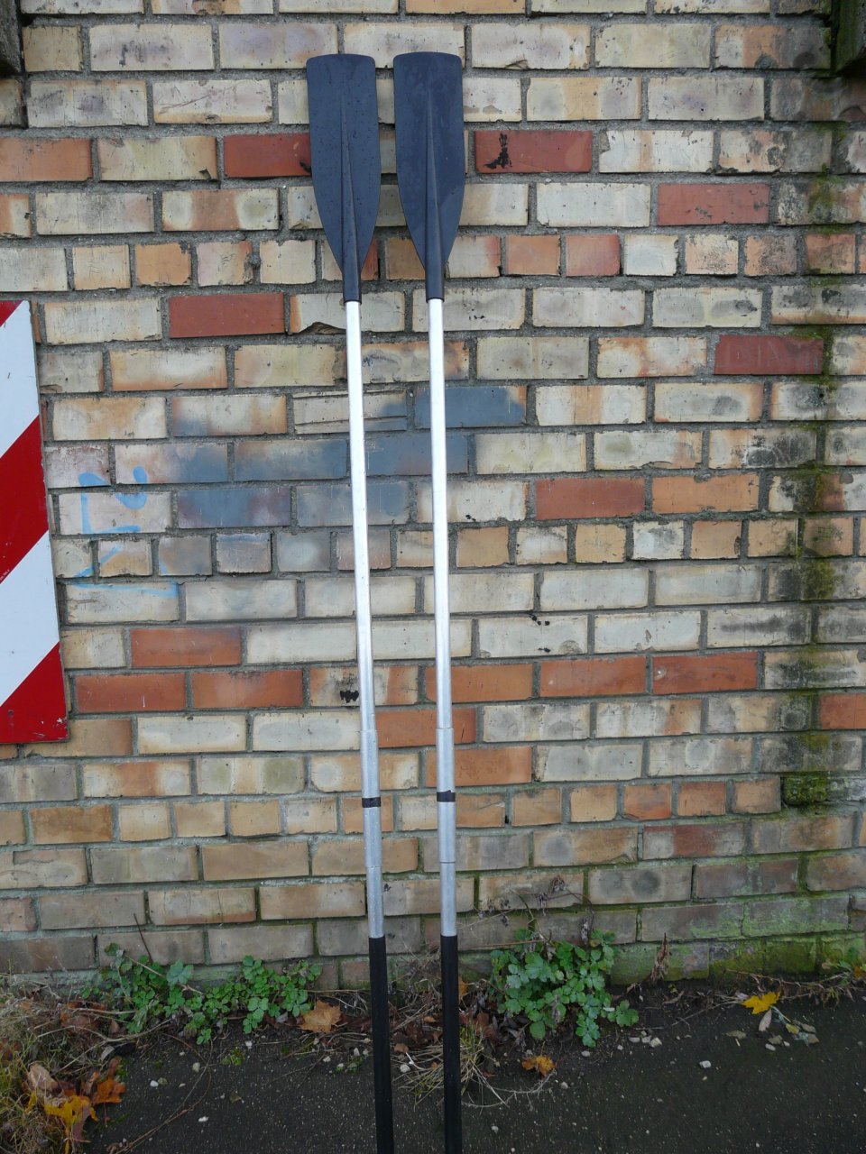

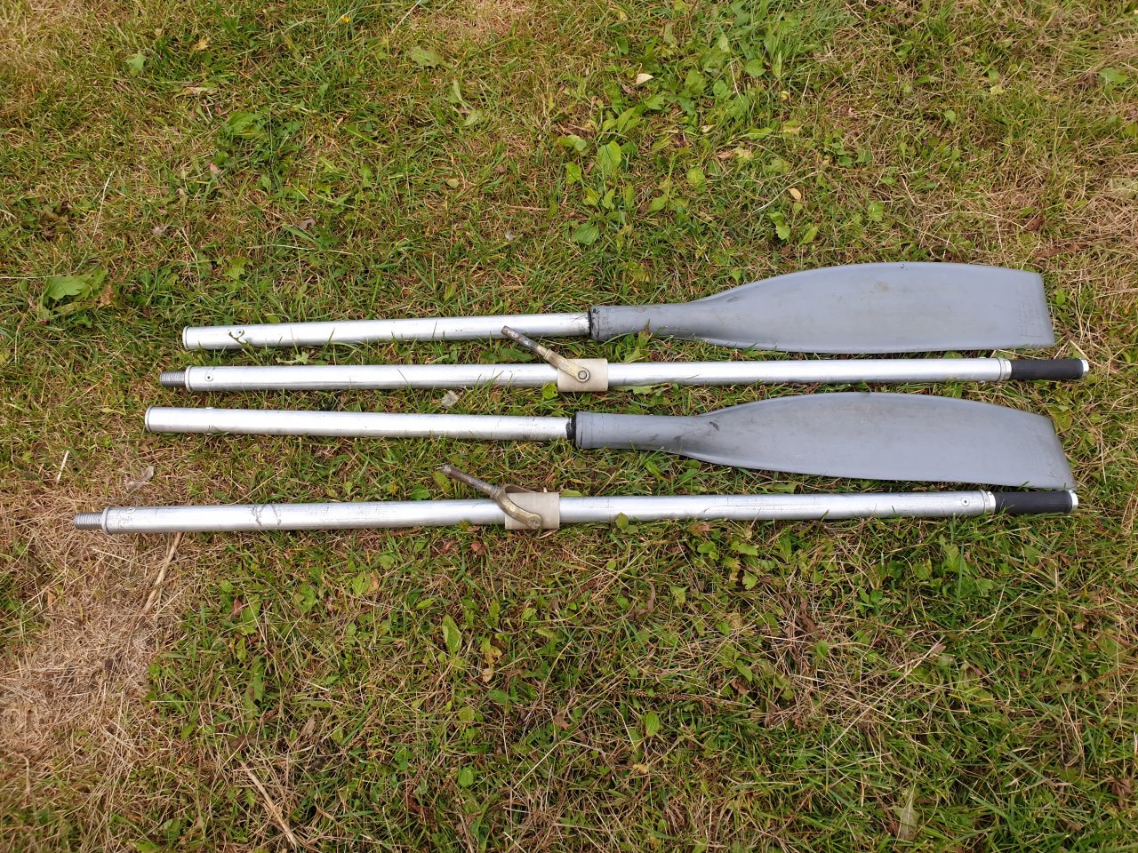

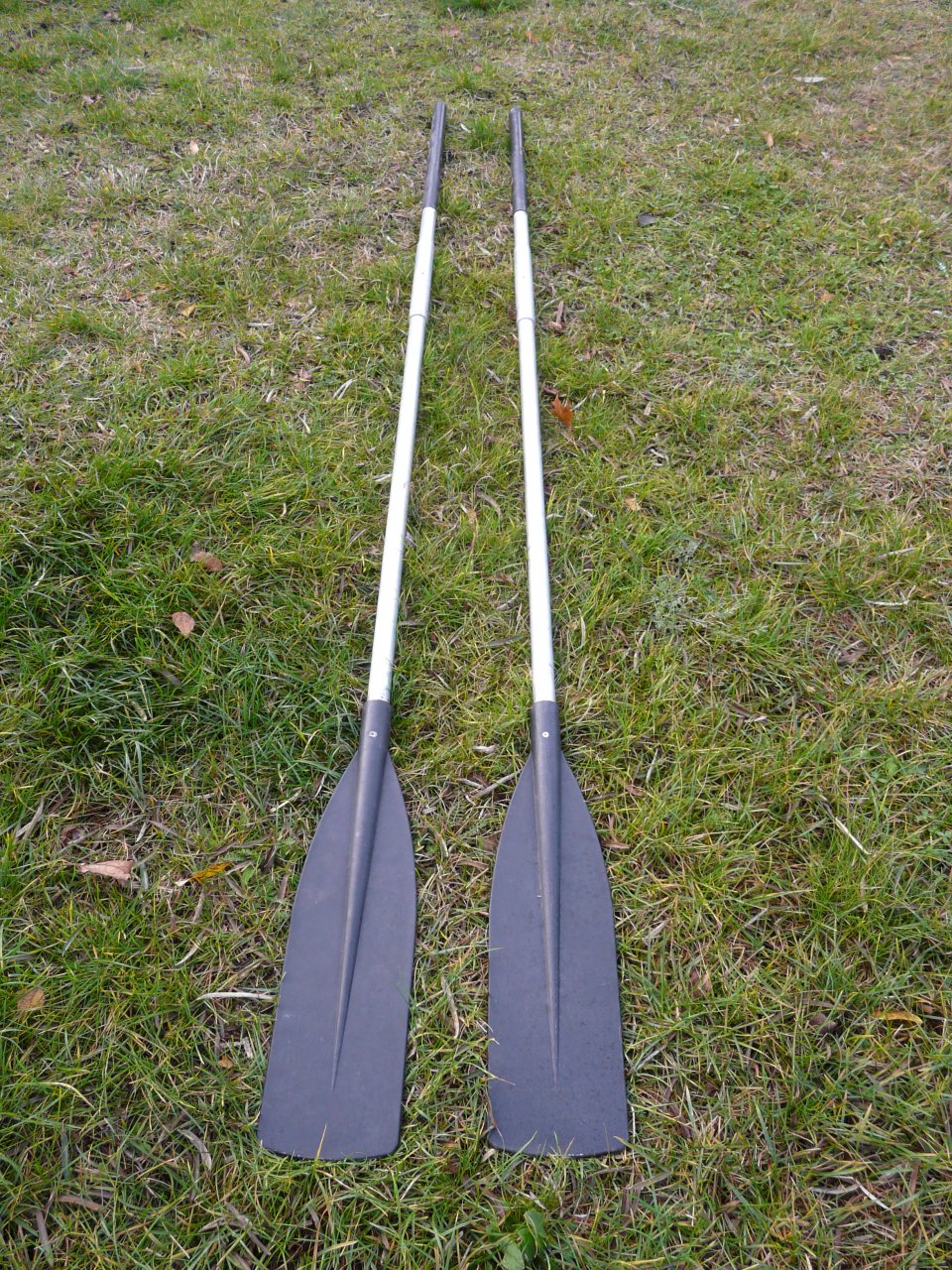

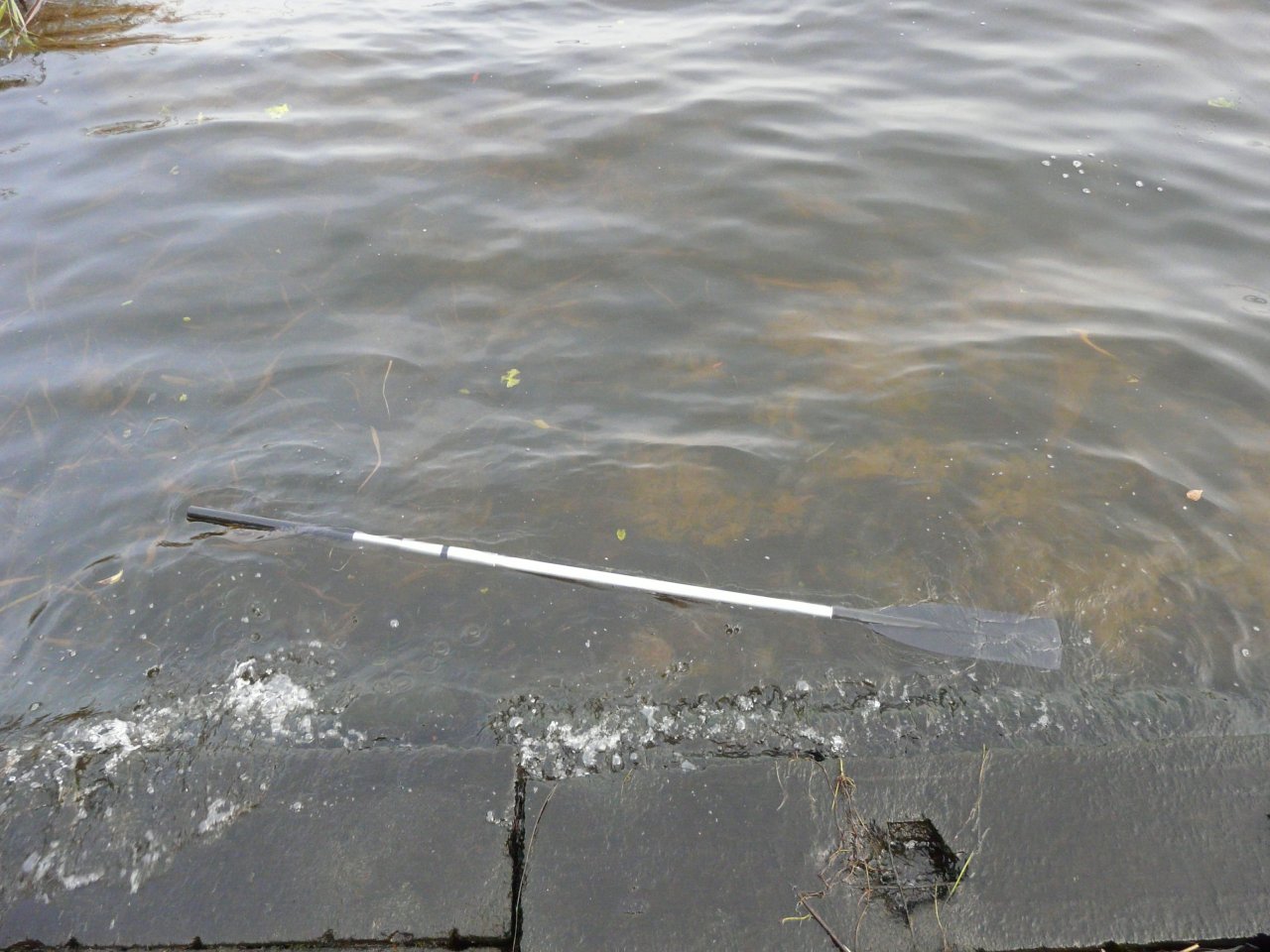

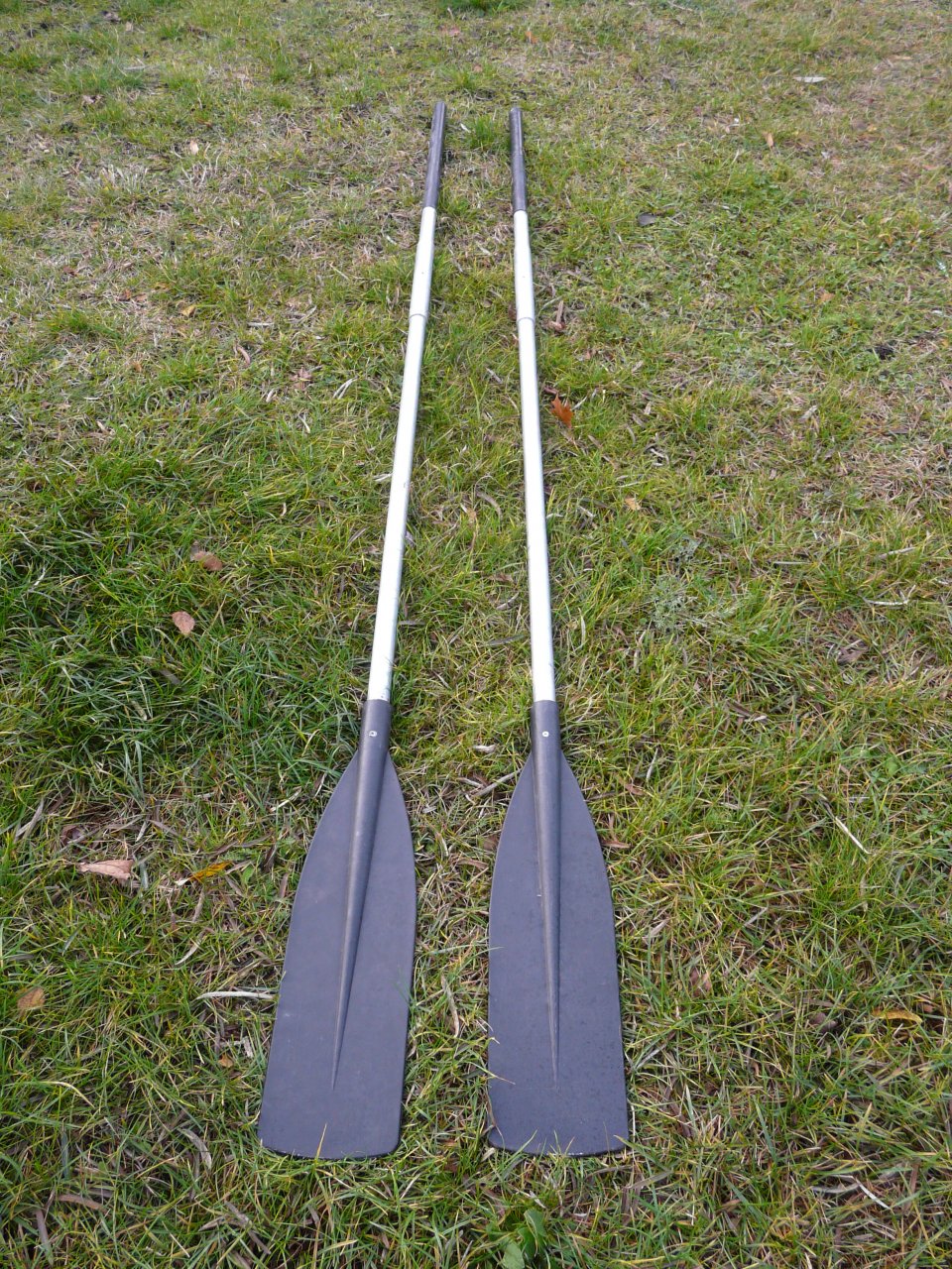

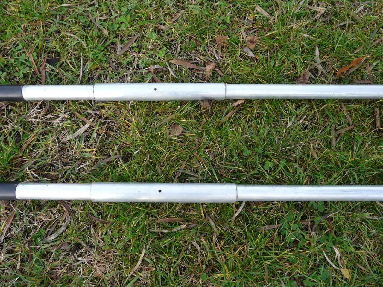

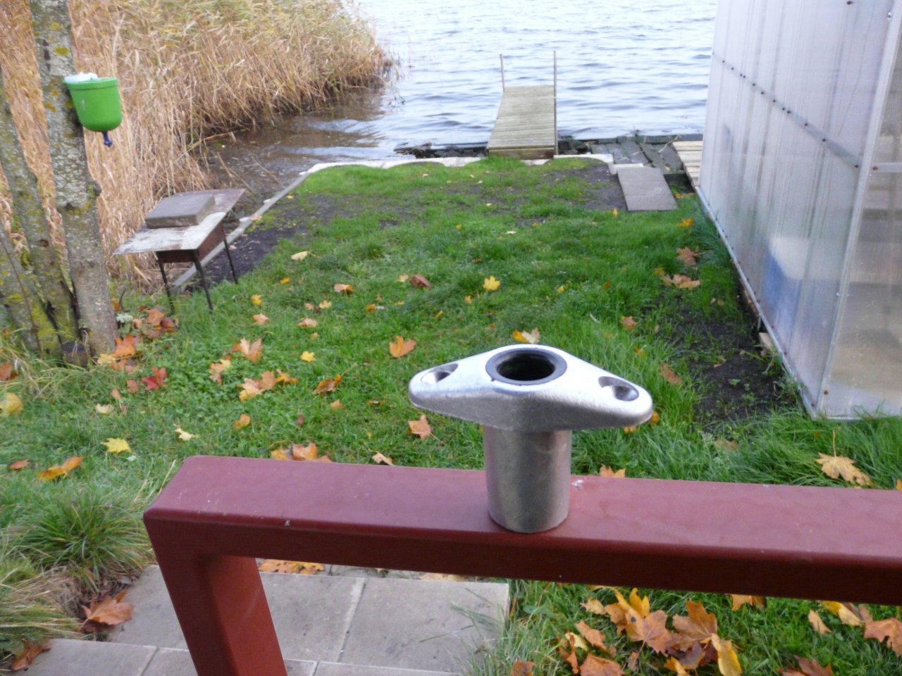

Докладаю о проделанной работе: рубка от краски очищена полностью, корпус очищен наполовину ( муторная работёнка, однако скажу я Вам ) :shock: но всё потихонечку идёт вперёд.

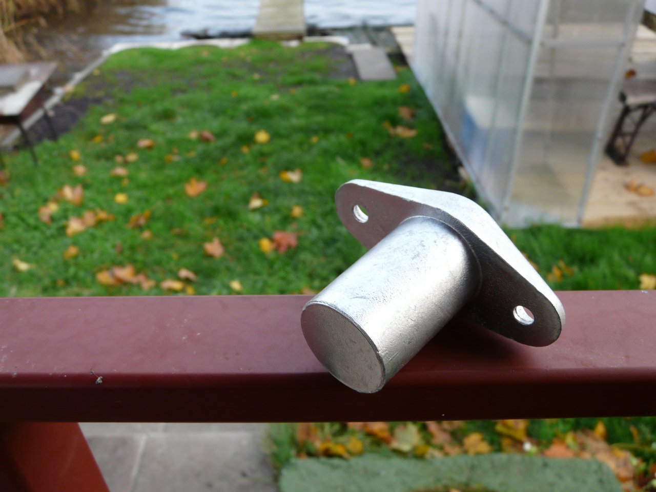

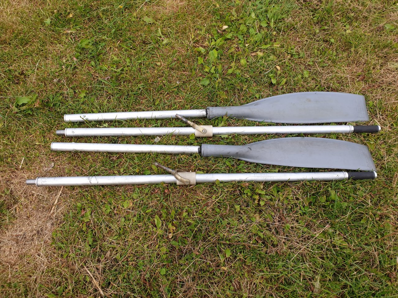

Между делом, кста изготовил вёсла для своей Сары - ну не могу Я без вёсел на борту "чисто психологически". Те подгрёбыши "Чунгачгука", что шли в комплекте с лодкой - ранее отдал хорошему человеку, ну а себе любимому .... 2,2 м длиной буду крепить по обеим бортам вдоль потопчин.
Хотелось:
  1. облегчённых из Al (по сравнению с деревянными "шлюпочными распашными");
  2. усиленных (усиление в виде двойной Al трубки по месту крепления уключин);
  3. плавающих (на случай падения "заборт").
получилось так:
192522
192523192524192525192526192527
P.S. подуключины выбрал тоже Al ("врезные", глухие, с фиксатором уключины), для удобства - на рукоять веретена одел термоусадочный кембрик и зафиксировал нагревом, в общем получилось :?как то - так.
Всем Удачи на воде и суше !

На Техасе были классные весла!

Всем " желаю Здравия ! "
Докладаю о проделанной работе: рубка от краски очищена полностью, корпус очищен наполовину ( муторная работёнка, однако скажу я Вам ) :shock:но всё потихонечку идёт вперёд.
Хотелось:
получилось так:Посмотреть вложение 192522Посмотреть вложение 192523Посмотреть вложение 192524Посмотреть вложение 192525Посмотреть вложение 192526Посмотреть вложение 192527
Теперь попалам(если есть желание) ,и соеденение на резбе, и весла немешают , будут в заднем рундуке лежать разобранные, (себе делал так)

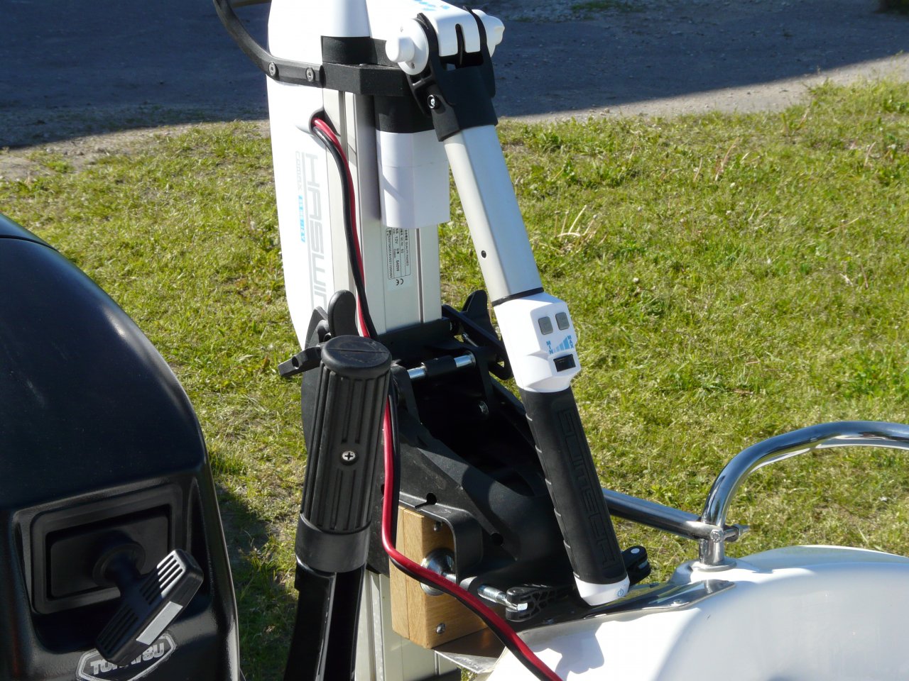

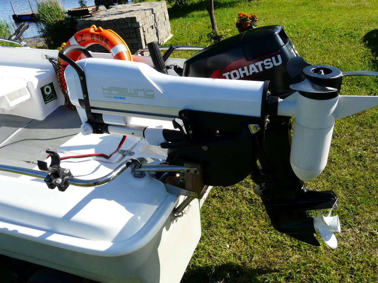

Техас 360 совсем другая песня, там лодка изначально была заточена на хождение в том числе и на вёслах (гибрид - обводы носовой части "шлюпочные", и кормовая часть: килеватость "0", на корме под транцем незначительный загиб днища для выхода на глиссирование). Соответственно, там был смысл иметь полноценные "распашные" прочные вёсла ( кстати, по 2,5 кг каждое).
Сарепта же, тримаран с приличной парусностью корпуса и полурубки - смысл гребли может быть лишь в том, чтобы в случае крайней необходимости уйти с судоходного фарватера или же пристать к ближайшему доступному берегу.

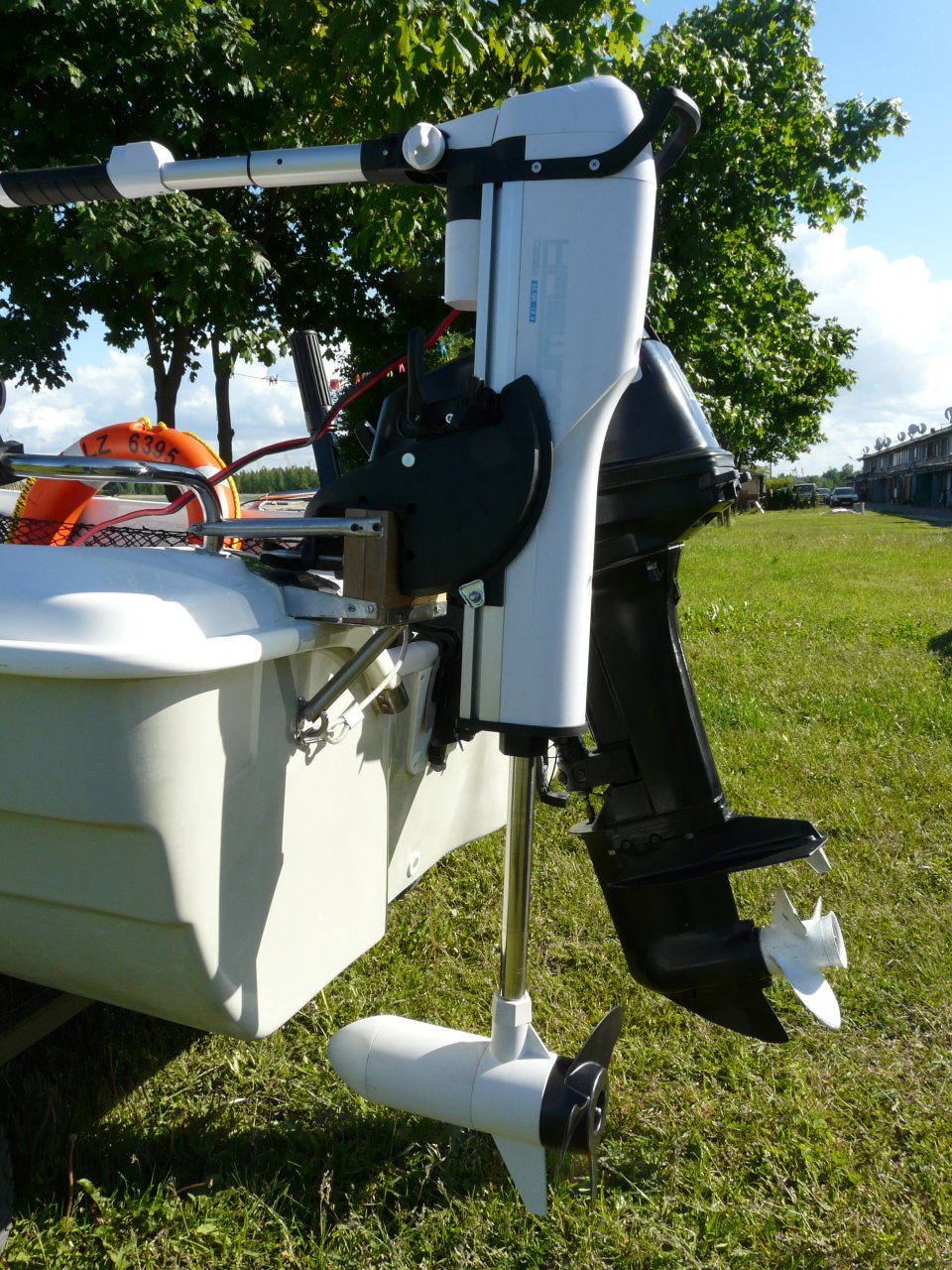

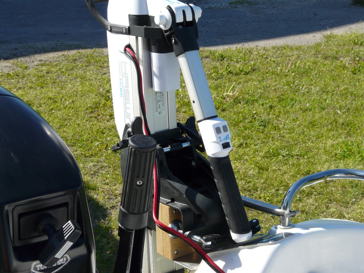

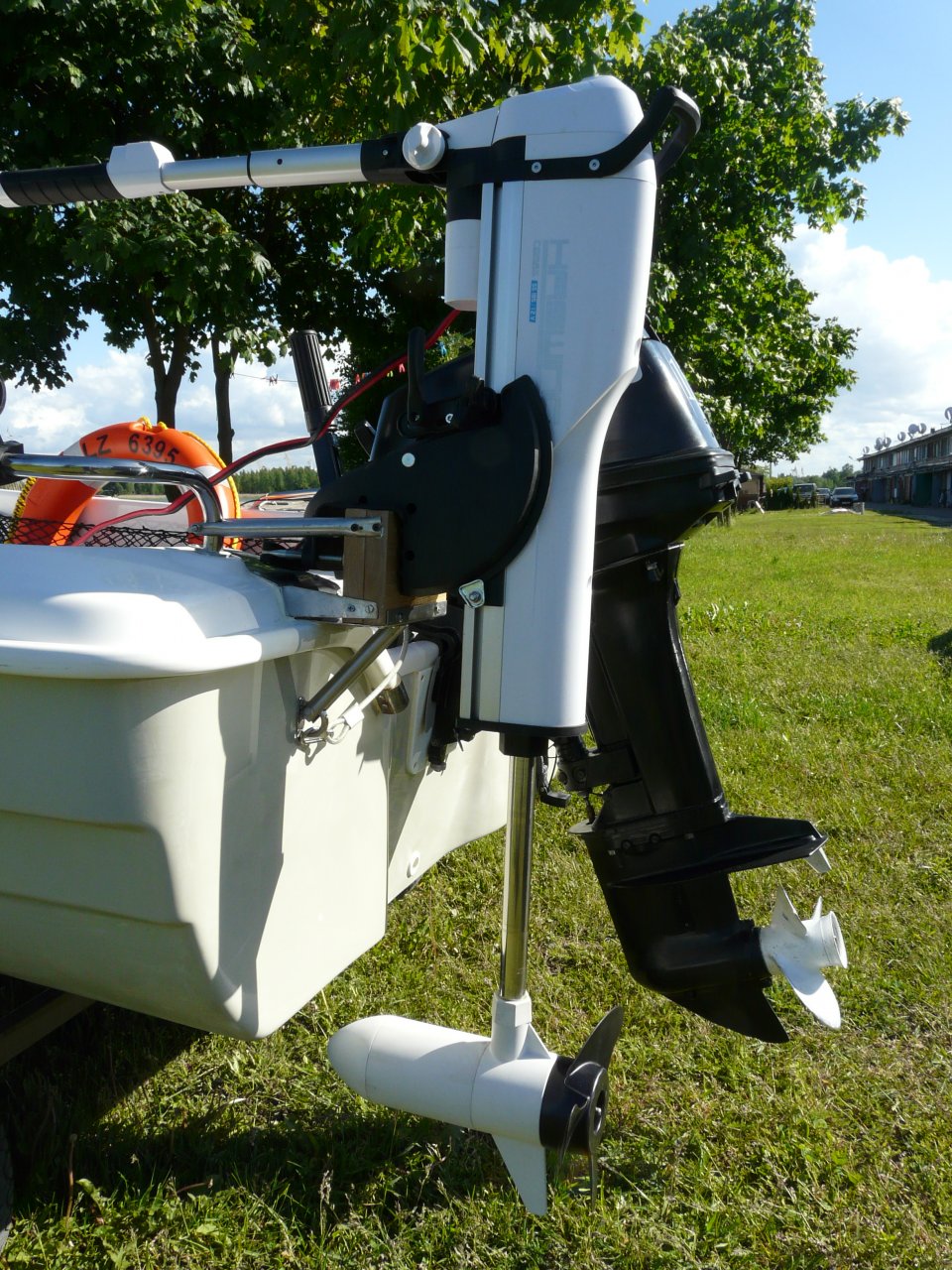

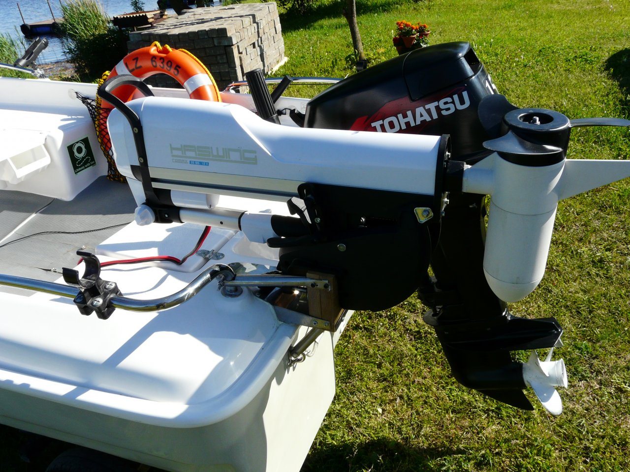

Правда, есть у мне ещё электрическое "троллинговое" весло Haswing Comax 55 lbs, :? подумывал сделать спарку с маршевым двигателем - в смысле управления штурвалом (т.к. присутсвует в нём китайский электроподъём штанги ноги под "L"), но предпологаю что для Сары будет уже слабоват (для Техасика был самое то - что доктор прописал)
192586192590192593
P.S. :unknown: видео не моё
, но общее представление даёт.

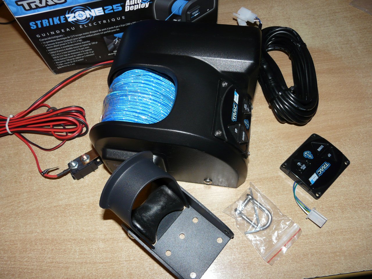

И снова рад приветствовать всех жителей сего портала ! :snimau shlyapu:

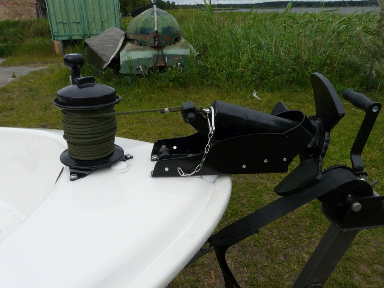

В честь прошедшего дня рождения (в марте) получил от друга из Штатов посылку с подарком для мине любимого.
После распаковки подарка, по мануалу определил грузоподъёмность якорной электролебёдки в 11,5 кг (max), там же рекомендовано использовать якорь "мухомор" или "речной якорь" (river anchor) весом от 6 до 9 кг.
Стало быть, возник вопрос исходя из опыта сарептоводства: какого веса якорь будет нормально держать Сарепту на свежем ветру ???
Теоретически (приближённо) исходя из длины лодки в 4,6 м (1 кг/на 1 м длины) 6 кг должно хватать :?, но необходимо учесть ещё вес и парусность надводной части самого судна - а у САРЫ парусность приличная. Поэтому, думаю вес якоря увеличить до 9 кг (рекомендованная и допустимая масса для нормальной эксплуатации механизма без возможного перегруза).
По поводу типа самого якоря: т.к. для местного водоёма с песчаным (и местами илистым) грунтом "ромашка" весом в 6 кг на Техасе 360 (весом в 150 кг + 90) справлялась отлично, и у меня остался ещё один экземпляр (самодельный, тот что на втором фото) - буду его доводить до 9 кг и делать из него "незацепляйку" (есть мысля пошаманить с веретеном на случай глухого зацепа, ... но об этом позже).

Имхо, не стоит этого делать.
формула якоря: (кг на метр) и длина веревки=2-2.5 глубины при таких условиях якорь прилично держит.
Советуешь попробовать сначала с 6 кг :?... ух, зерно сомнения упало мне в мозх аж до следующего сезона жидкой воды (в моих краях Сарепта вещь редкостная и посоветоваться с реальным сарептянином - тоже проблема ).
