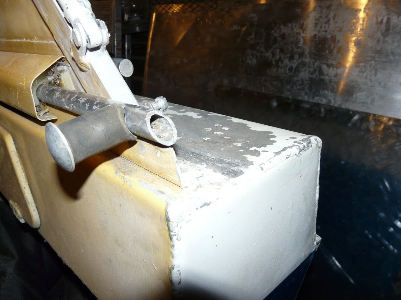

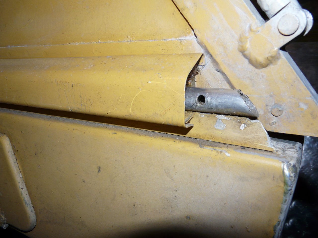

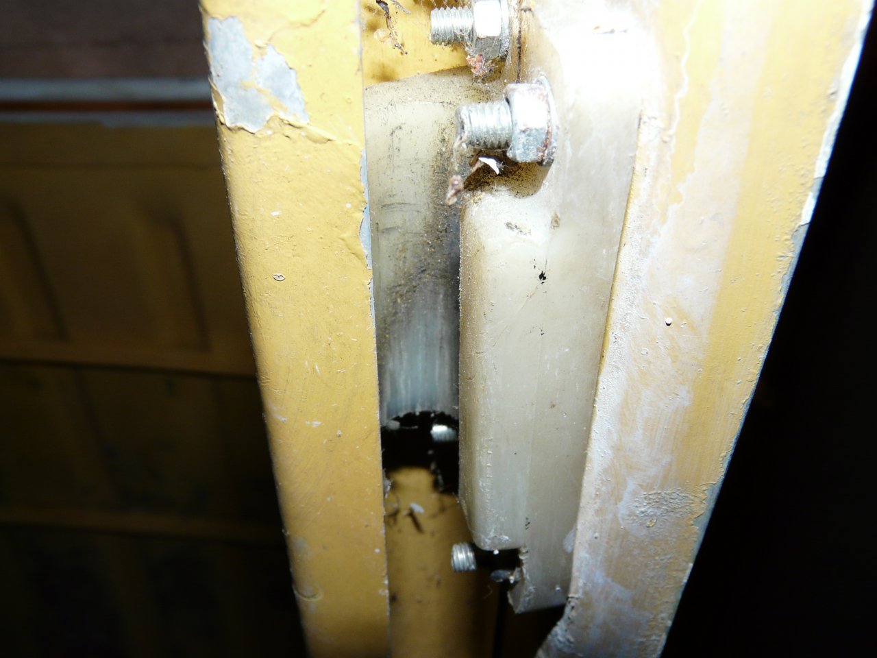

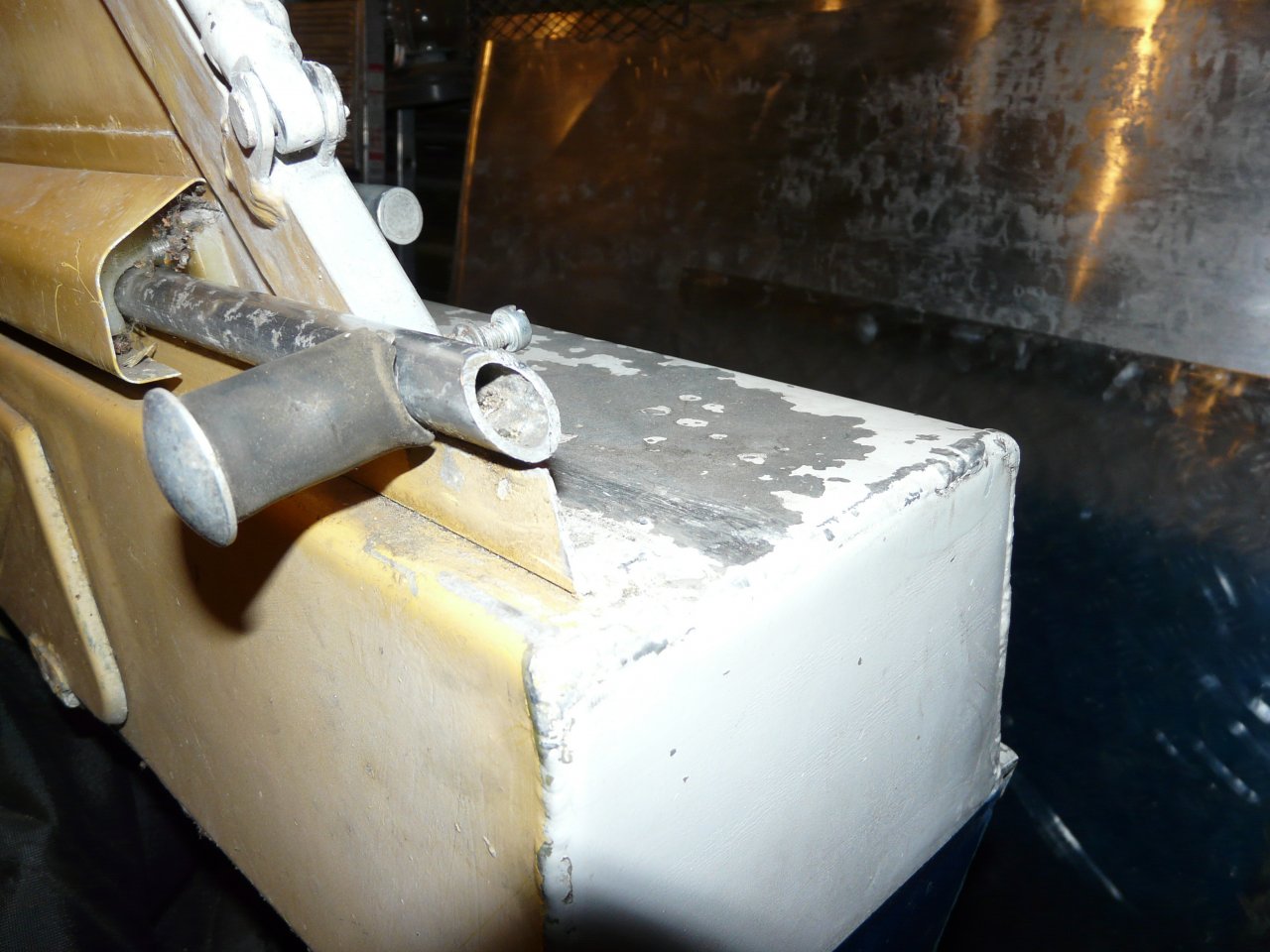

Сегодня был в гараже ... распугал всех пауков фотовспышкой, думаю по фоткам будет всё понятно, материал "колодки" похож на фторопласт (всего 4 шт., две в носовой части полурубки и две в кормовой. Что удивительно, полурубка ходит и снимается легко и без ощутимых люфтов, несмотря на солидный возраст и отсутствие следов какой либо смазки :?
194705194703194704
16 617
1 337
Посмотреть вложение 194705Посмотреть вложение 194703Посмотреть вложение 194704
Это капролон.
Прикольно, но я ничего не понял.
Вот этот капролон на рубке?
По идеи он должен в какой то "П" образный паз входить?
А если не трудно, как на бумаге это выглядит?
Че-то ваще не соображу, где лодка, где рубка??? ¿???
Трубка какая то????

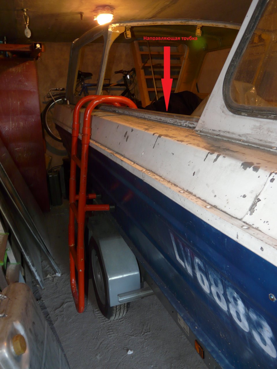

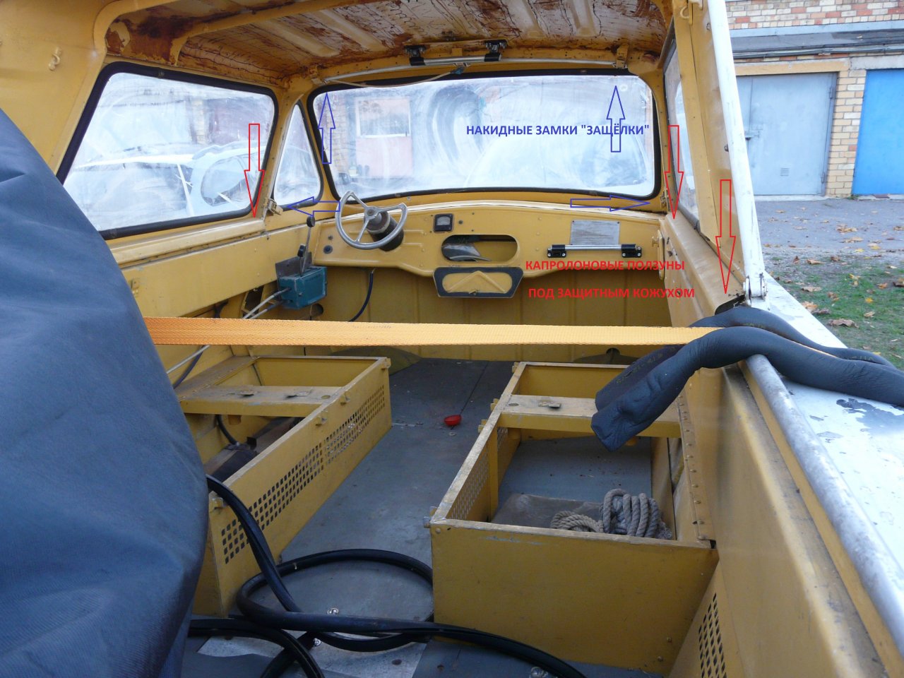

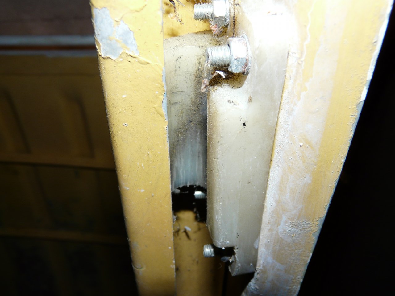

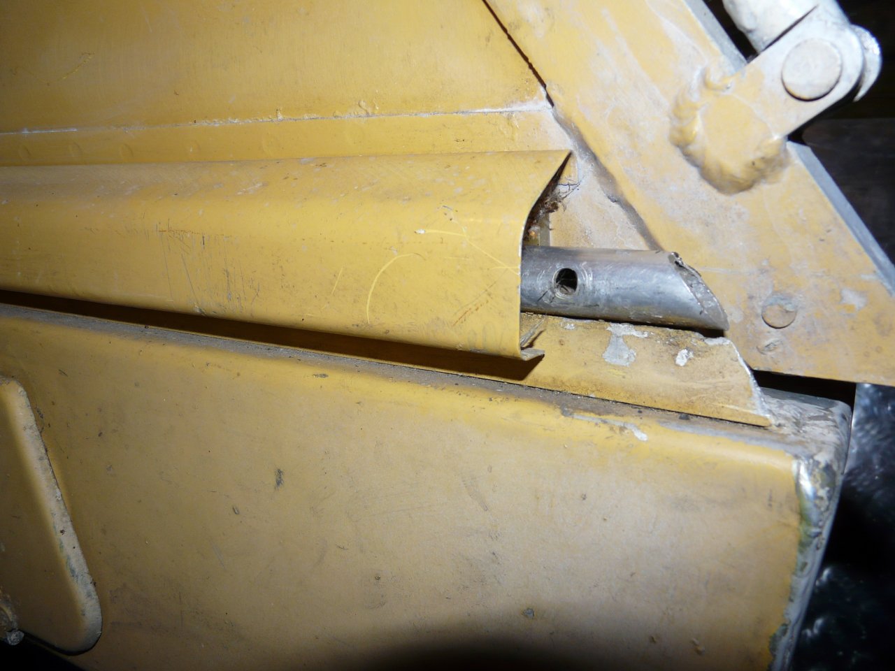

Просто сейчас временно гараж забит "под завязку" строй материалами, выкатить лодку проблемно, капролон на полурубке сверху в защитном кожухе, алюминиевая трубка - это направляющая вдоль борта от лобовухи и до кормы (подобраться к лодке могу пока что только с кормы). Капролоновый "ползун" плотно обхватывает направляющую трубку и не даёт возможность полурубке отделиться на ходу от лодки.
194720194721194722
16 617
1 337
Посмотреть вложение 194720Посмотреть вложение 194721Посмотреть вложение 194722
Аааааа...... Вроде понял....
Всё ездит по трубке, а трубка через полосу приварена к корпусу?
А капролон имеет прорезь снизу под эту полосу????

Совершенно верно !
Кстати, запасные капролоновые ползуны (4 шт.) входили в ремкомплект Сарепты с завода.
Позднее, водномоторный народ уже не имея ремкомплекта, по мере износа ползунов устранял люфты между ползунами и направляющими вклеивая войлочные проставки.

Ну тут и правда до гениальности все просто, я себе в голове рисовал схемы на порядок сложнее.....
Спасибо вам за помощь. Созрел я на рубку, попробую с городить такую схему как у Сарепты.
