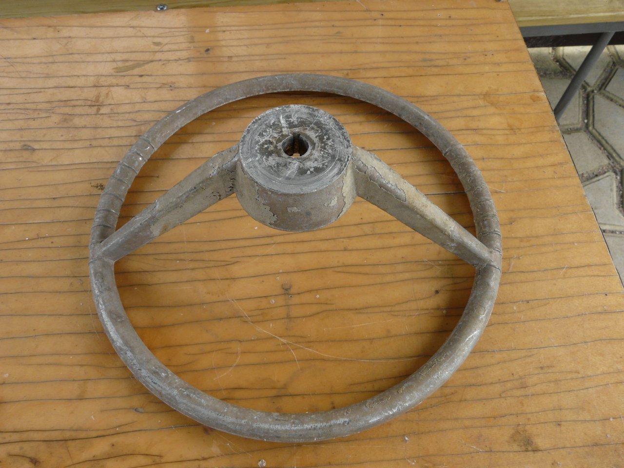

Надеюсь на это, может кто чего подскажет путного насчёт обмотки обода ... изолентой как то не хочется, рано или поздно будет лопушиться :?
9 748
6 524
Руль можно попробовать очистить жидкостью для мытья алюминиевых колёсных дисков. Потом его можно отполировать до блеска. Делается это мягкой латунной щеткой на дрели. Так полируют элементы старых двигателей от мотоциклов - загугли.
Также загугли - оплётка для руля автомобиля. Их множество.

Ок, спасибо за совет, погуглю насчет автомобильного.
9 748
6 524
Если есть полировальная машинка, люминь полируется до поросячьего блеска. Главное, чтоб не дюраль

Впечатляет! И алюминий не тускнеет потом без лака ?
Своей шлифовальной машинки не имею, но могу взять у товарища на время попользоваться.
P.S. Результат доработки штурвала сфоткаю уже на конечной стадии после установки на место.
1 887
Тускнеет ,и лак держатся небудет

Сегодня "притараканил" штурвал от какой то мотолодки (от какой не знаю) - полностью литой люминь.
Думаю почистить его и облагородить поверхность самого обода каким либо материалом (каким, пока ещё не придумал), главное чтобы рукам по осени не холодно было. Если будут мешать коленки по высоте - сделаю пропил свободного сектора.
P.S. Насчёт оригинала производителя, нашёл всё таки картинку Сарепты в КиЯ "рыболовной" модификации с открытым кокпитом (опытный образец), там присутствует штурвал как у "жигуленка"- с тонким внутренним ободком внутри самого рулевого колеса.
Честно говоря - оригинал не впечатлил функциональной продуманностью :unknown:, поэтому буду колхозить сам из того что имею - мне кажется, лично для меня он будет удобней, чем тот "маленький бублик".
Посмотреть вложение 190469Посмотреть вложение 190470
Такой руль вроде на Днепр ставился.

Похож (по выносу обода от ступицы), ... но не от "ДНЕПРА", т.к. там в оригинале три спицы и нет "насечек для ладошек" - полностью гладкий, а здесь:

Дюраль должен быть окрашен. Поэтому исключил его. Полированный металл намного медленнее окисляется.
Приветствую !
Похож (по выносу обода от ступицы), ... но не от "ДНЕПРА", т.к. там в оригинале три спицы и нет "насечек для ладошек" - полностью гладкий, а здесь: Посмотреть вложение 190511
На Днепра он просится! Не могу с большим выносом руль найти. Те что есть, не нравятся. Если только удлинитель сделать на ось.

Штурвал от Крыма, пока на них не начали ставить жигулевские, гайка закрывалась никелированным колпаком.

Колпака нет, но штурвал прикинул на глаз по месту в Сарепту :kapitan_2:, как раз "самое то - что доктор прописал !" ... руки удлинять не придётся.

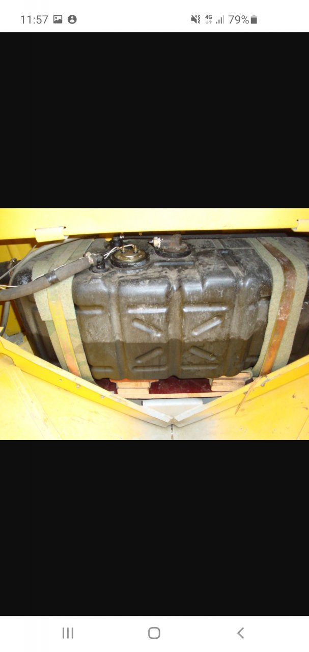

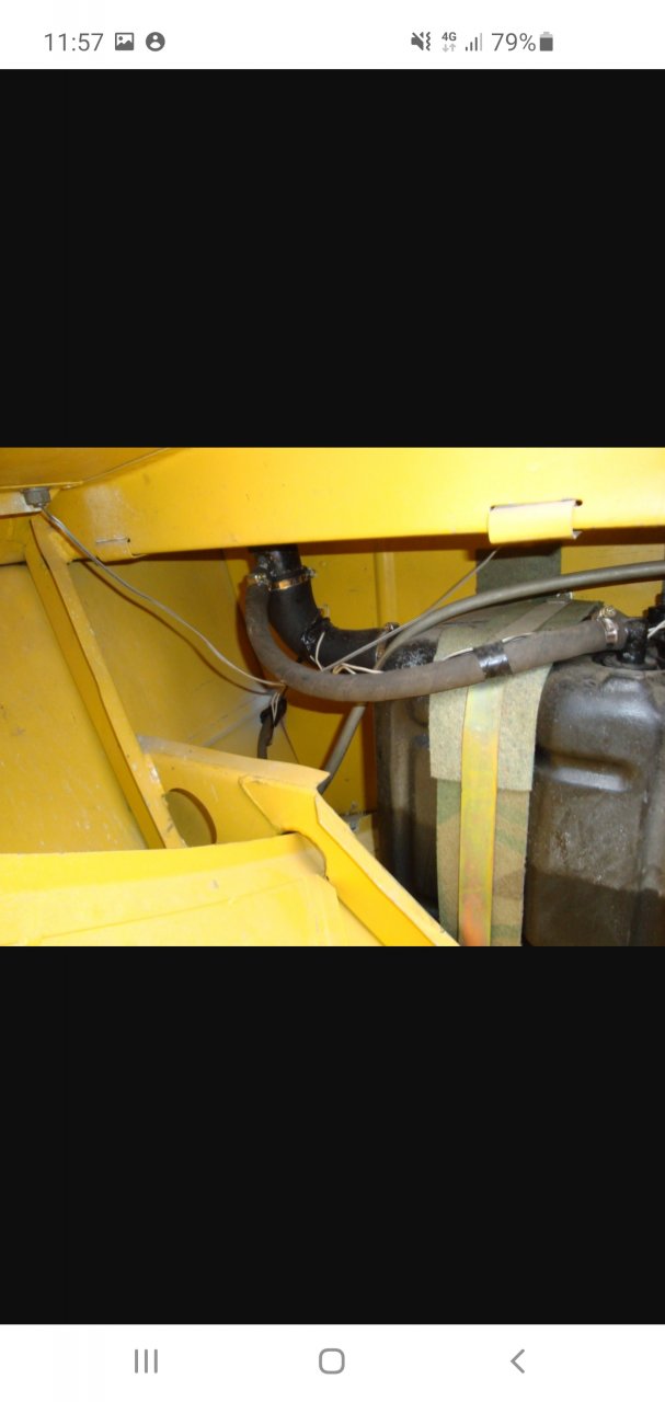

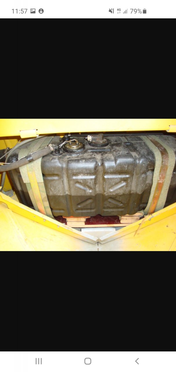

Возможные минусы решения по канистрам в качестве баков, на мой взгляд следующие. Будут греметь/тереть и прочее. Быстросьем на топливо при отсоединении всеравно протекает. Пара капель но проливается. Вопрос воздушника из бака как планируете решать, не будет ли газить в трюме. По опыту эксплуатации прогресса, носовой отсек забит, обычно по крышку при длительном переходе и доставать оттуда канистру для дозаправки не самое удачное решение. Отсутствие уровнемера в баках.
Как возможное решение, подсмотренное где-то в интернете приведено на фото, с уважением к автору данного решения, приведено ниже. В данном решении использовался пластиковый бак от Газели.
В целом, эксперимент дело святое и переделать бак Вы всегда успеете, благо изменений в конструкцию лодки не вносится. Возможно, в Вашем случае бак в носу будет не самым удачным решением с точки зрения центровки лодки.
