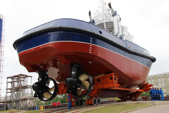

На тебе будку гуляющую с алабаем....
Ну скока в этой будке......?
Да не больше 30 алабаев....

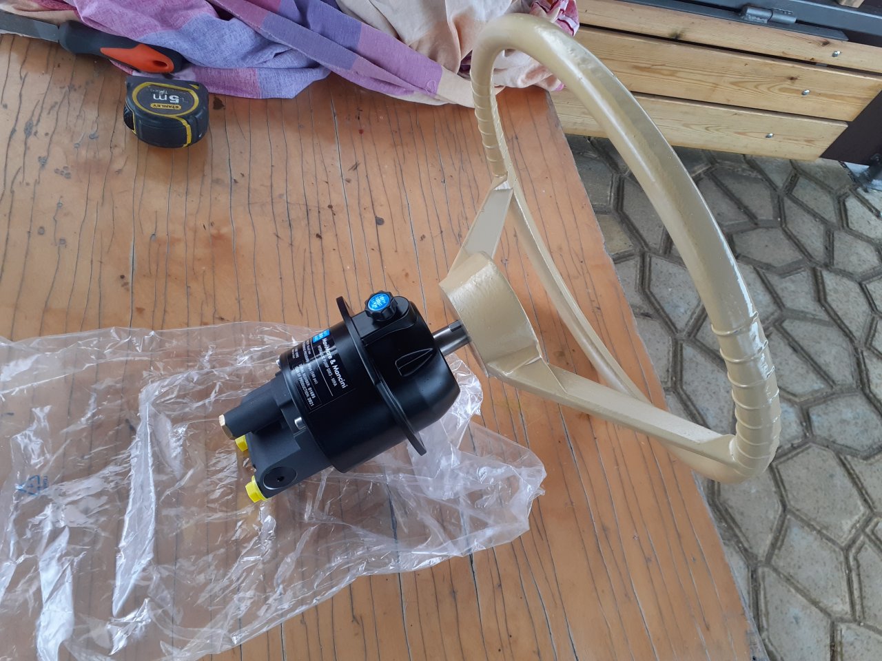

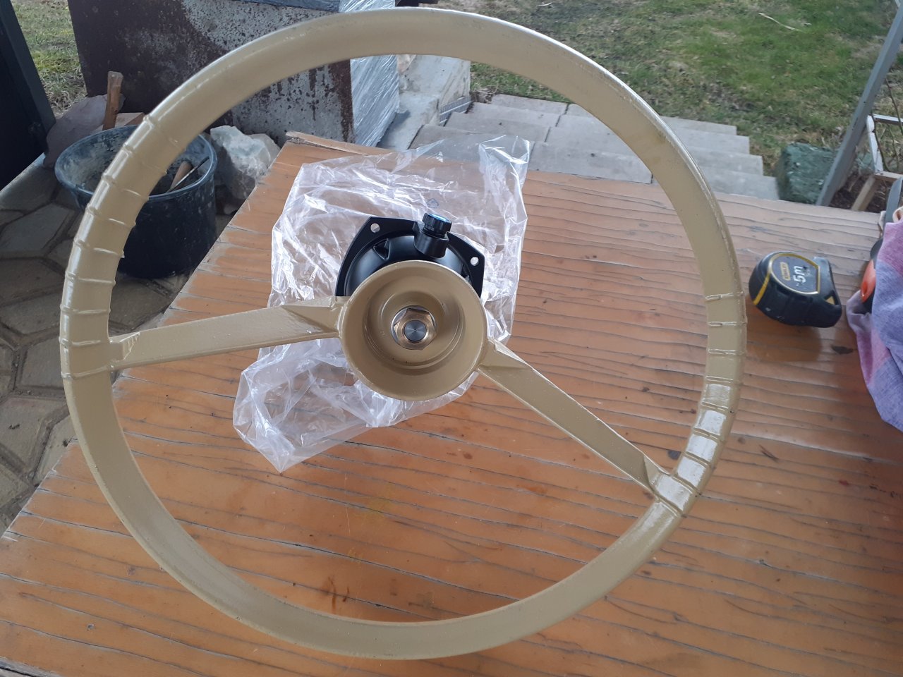

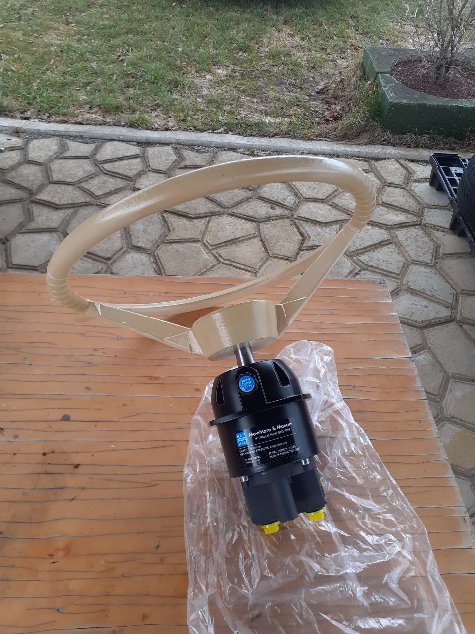

:snimau shlyapu:Слегка удивлённный был я сегодня однако !
Тем фактом, что штурвал от Крыма советского сел на рулевой насос Итальянский гидравлический ... как будто на одном заводе сделаны были, даже шпонка вошла в шлиц без молотка и "ёкарного бабая " :yes:.
P.S. Почему Крымский штурвал - да потому как вынос у него вперёд на 20 см получается.

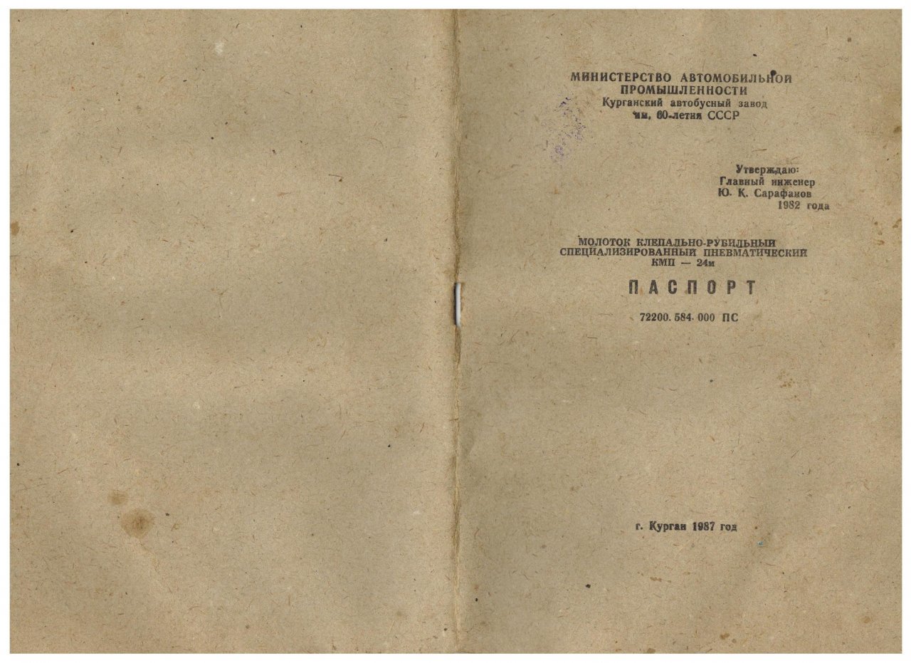

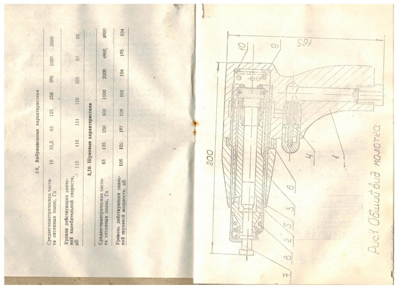

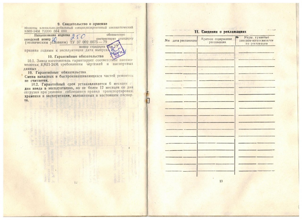

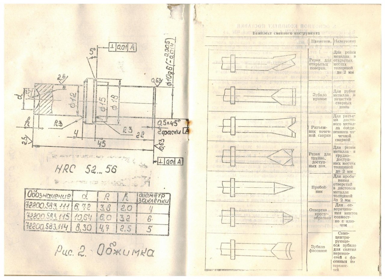

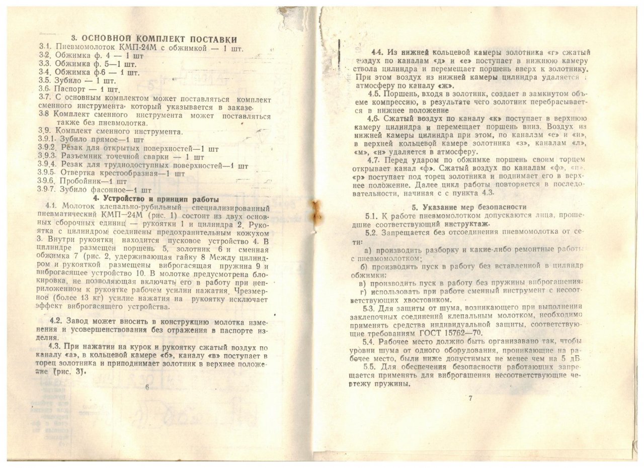

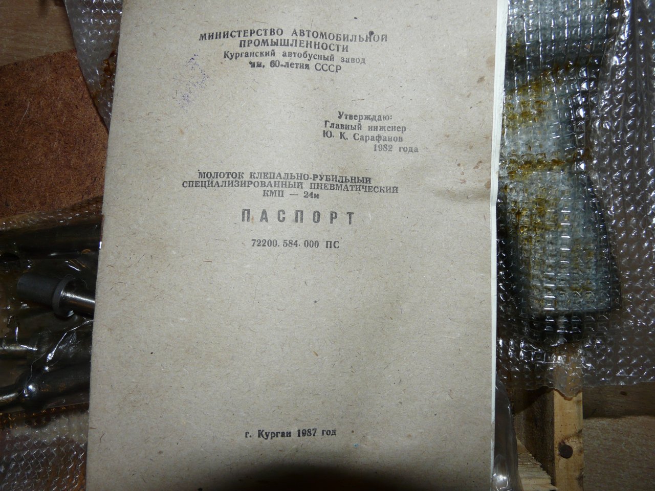

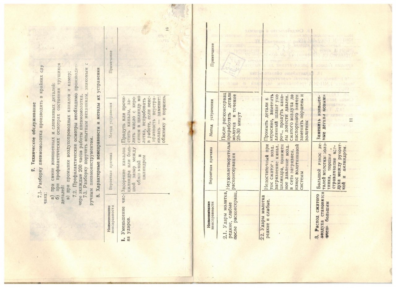

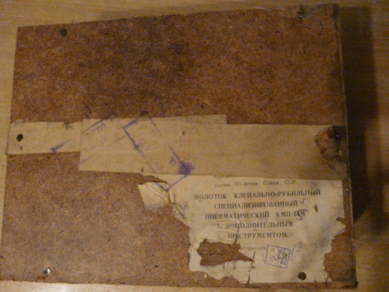

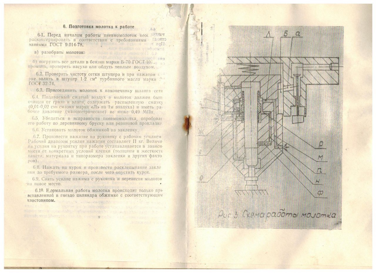

Касательно клёпки :?
Имею вот такой вот советский агрегат в консервационной смазке, может кто сталкивался с таким ... как он в деле ???
Опыта клёпки нет, но держу на случай чего либо приклепать к Сарепте, каждый раз возить лодку к Аргонщику (ТИГ) хлопотно !
Компрессор по необходимости думаю брать в аренду, повседневно он мне не нужен.
Было бы полезно услышать Ваше мнение господа Водномоторники насчёт сего клепального агрегата !
Посмотреть вложение 198359Посмотреть вложение 198360Посмотреть вложение 198362

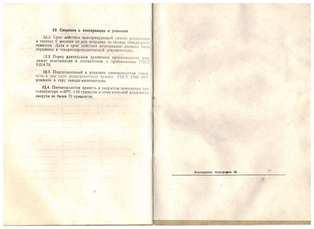

Сергей Петрович доброго времени суток. Нельзя скрины паспорта на Ваш кмп 24м сделать и выложить здесь. Думаю пригодятся не только мне. Многим интересно будет. А модераторы их на сайте зафиксируют в общем доступе. Вам благодарность многие выскажут.
Спасибо.
С уважением, Олег Борисов.

Приветствую ! :snimau shlyapu:.... как говориться " не прошло и полгода - а я уже отвечаю "
Извините, сейчас редко заглядываю.
По просьбе трудящихся выкладываю:

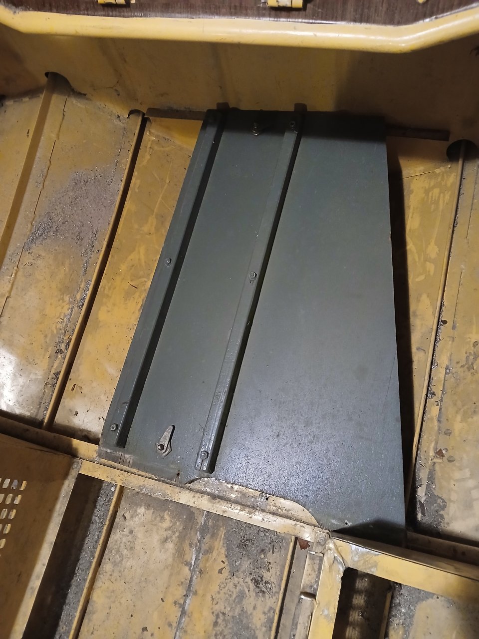

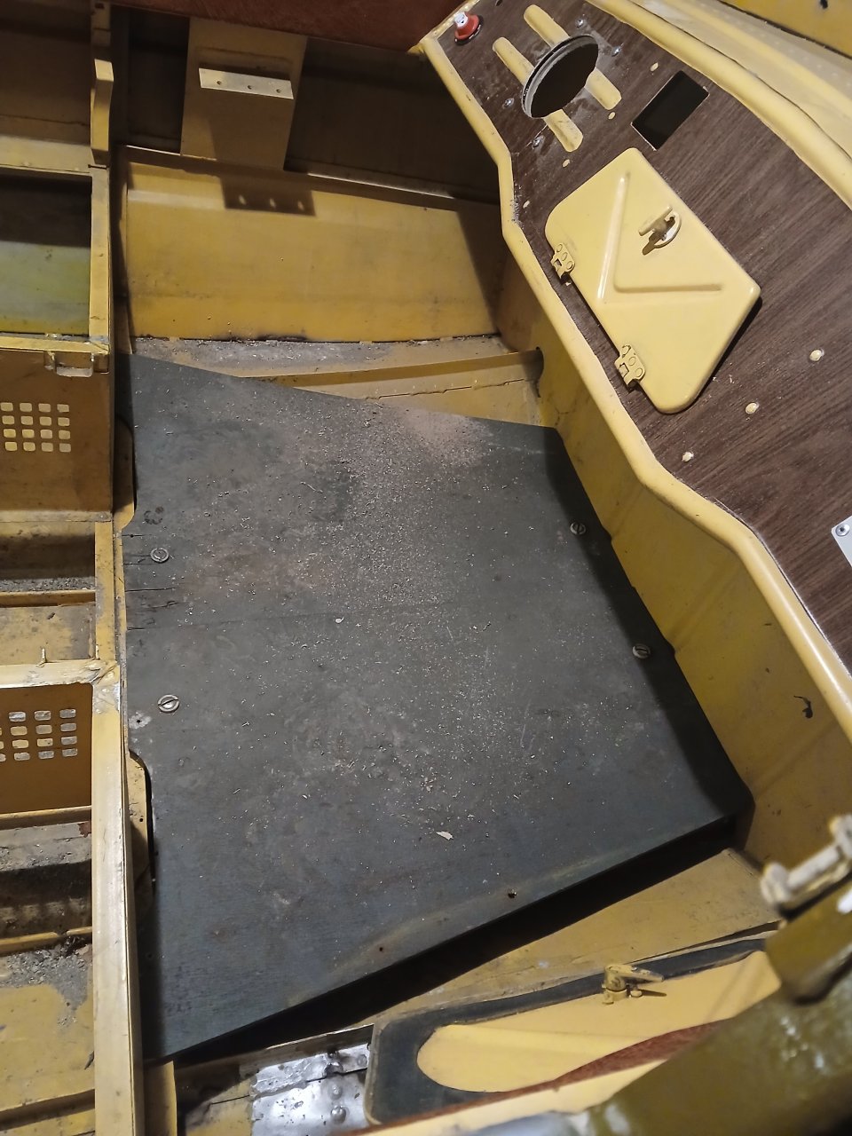

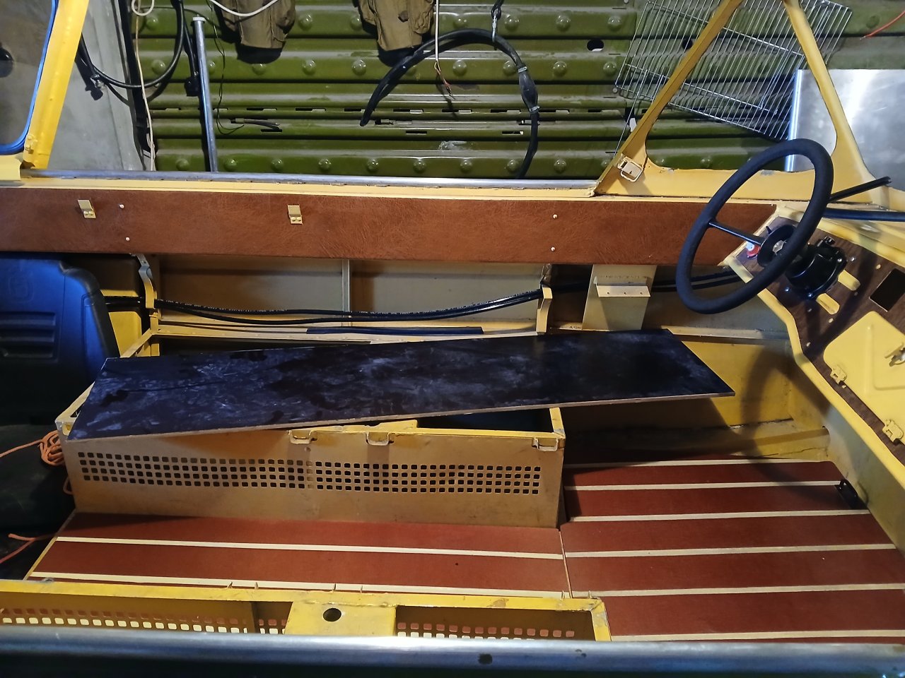

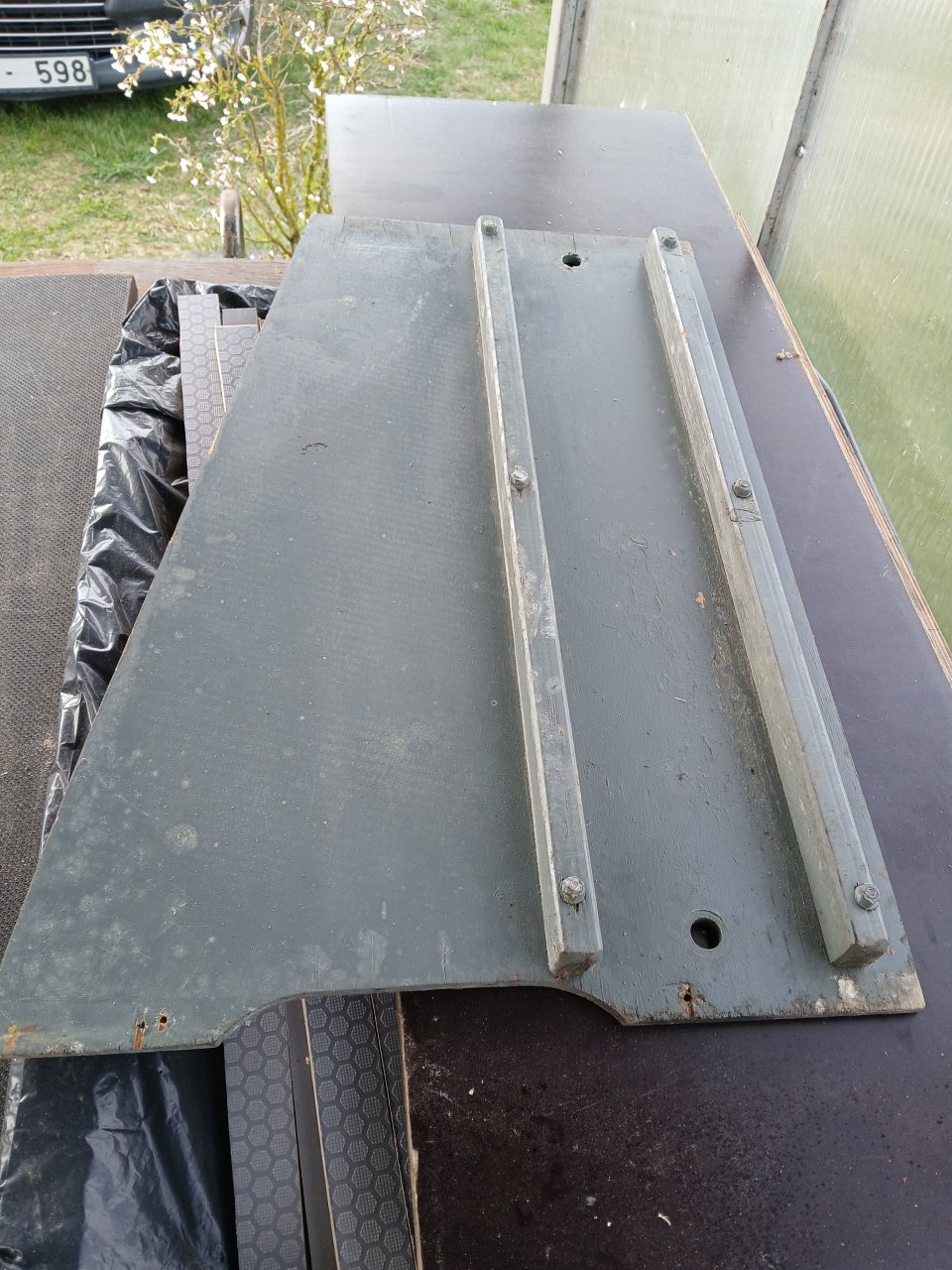

День добрый !
Пока есть время, решил поделиться фото демонтированных ( оригинал с завода 1976 г.в. ) сланей с Сарепты.
НЕ водостойкая ( т.е. крашеная ) фанера прекрасно сохранилась до наших дней, настил составной с опорой на днищевые шпангоуты + замки "под отвёртку" для устранения дребезжания и всплытия при подтоплении кокпита. Новые слани изготовлены по образцу и подобию старых.
Может кому пригодится в дальнейшем:
262263262264262265262266
N.B. понятие "слань" предпологает именно настил на судне, в лодке и произошло от производных слов: стлань, стлать, настилать.
Про пайолы и рыбинцы в другой раз.
