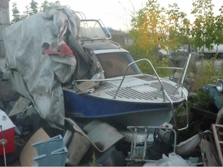

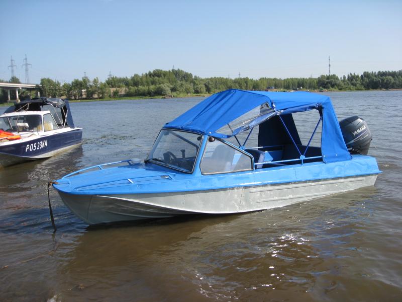

Автомобильные лобовухи давно ставлю , через них и видно хорошо и не дует, даже начал подъемнопроходное делать , но рук на все не хватает.
На Крым от чего боле мене подходит?
Рамку я сам слеплю, если че. Размерность интересует. От каких авто смотреть?

Володь я патриот своего колхоза , и не скрываю это , вот первая фотка в моей теме по 5 Казанкам как доказательство , внешний вид не смотрится прыщем. Вес стальной рамки 0,8 мм приблизительно равен 2,0 мм дюралевой , но технологически проще использовать стальную со всеми защитными мероприятиями , о которых мы дискутировали в моей прогрессовской теме . Повторю я противник нержавейки ниже ватерлинии , черная сталь в некоторых местах на днище допустима и является лучшей альтернативой по совокупности факторов , а не ,,дурным тоном,,по единственному . Так что мир стоит по прежнему и пандемия не затронула фундаментальные законы техники .
Померий заднее стекло от классики на синенькой Казанке по моему заднее и стоит, оно уже , но немного и ниже, все равно вниз вставку делать , на Прогрессы с необрезанными потопчинами тоже задние ставил .
Посмотри как вариант заднее от ВАЗ 2112 открывающееся , в комплекте , с рамкой ,с петлями , пневмостойками , уплотнителем , дворником и обогревом , даже с замком от брелка и самоподъемом двери , вес там не слишком большой в итоге , но функционал существенный, в свое время такую же рамку с Опеля срезал , она шире , но так и лежит где то в гараже нереализованая.

На Сарепте есть дворник с завода... правда с ручным приводом :yes:, когда дойдут руки (первично корпус и вторично всё остальное) однозначно лобовуху буду ставить триплекс, бортовые на полурубку - поликарбонат .... там дворников нет. Насчёт запотевания пока не заморачиваюсь, т.к. пару месяцев назад купил отдельно дополнительный компактный автообогреватель (Heater) на 12 v от прикуривателя - пока ничего сказать не могу, в реальности не пробовал.
Единственное что меня на данный момент беспокоит, так это качество возможно новых сварных швов на 46 летнем АМг 5 (следов коррозии вроде нет, но всё равно как то мне боязно удалять заплатки на днище .... хотя и сильно хочется :?Умом я понимаю, что магний из алюминия на воздухе не испаряется, НО что то же должно происходить с алюминием по прошествии стольких лет и неизвестно как это отразится при сварке на корпусе.

Варится 30 - 40 летний АМГ - 5 отлично. Даже не переживайте за это.
Отлично варится АМГ - 5 даже с серьёзной корозией(я не оговорился, АМГ гниёт и я показывал это на примере Крыма).
Гниёт он в виде раковин с сине/чёрной хренью внутри. Эта хрень отлично вычищается мягкой железной щёткой на болгарке.
И даже по этим раковинам, АМГ варится очень хорошо, ничего не пшикает, не фырькает, то есть варится штатно. Я потом зачищал швы "в ноль", ни малейшего намёка на поры или трещины нет!
Единственная феничка, это иногда приходится подольше ( чем обычно) на одном месте топтаться, дожидаясь пока вся грязь из шва, всплывёт на поверхность шва.
Нормальный сварной это чувствует и делает все правильно. Больше никаких "подлив" в сварке тут нет. На средних токах, стараясь не перегревать и все как обычно, не переживайте, все будет штатно!.

Огромное спасибо за информацию из личного опыта !
Решение принято - на сварку к опытному аргонщику :yes:

А ВОТ и Днепр со стеклом от Москвича! Чем не прелесть
