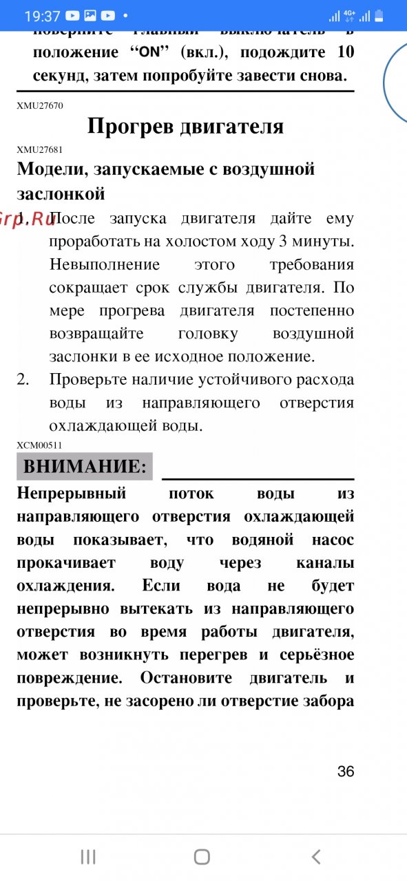

to ЛУХА: в приведённом Вами тексте нет ничего про сказанный Вами "показометр".
Считаю ответ неверным.
11 314
4 987
Выше нескольками постами Вами было заявлено что двигатель нужно греть до рабочей температуры и это по Вашему же заявлению указано в инструкции.
Вопрос: в какой? Где читали, видели или слышали? Мой пост о том что если Вы чего то утверждаете, то будьте готовы свои высказывания подтвердить документально или аргуиентировано!

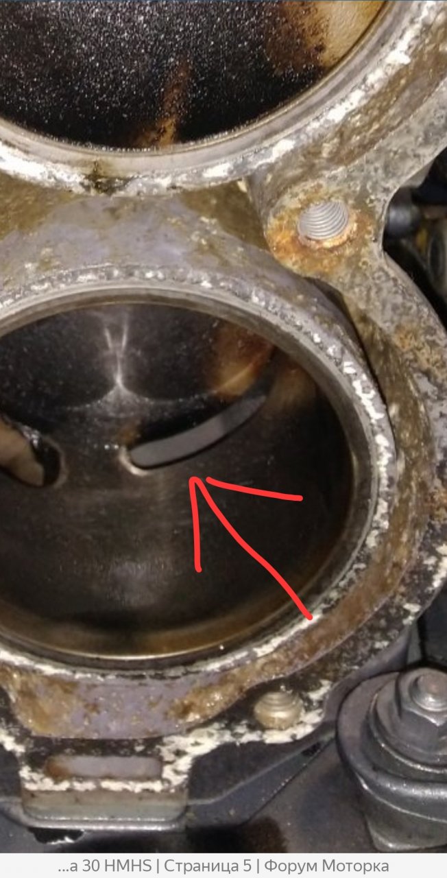

Не по теме, но... История с мотором продолжается. Как говорится: дурная голова руками покоя не даёт! Привёз я мотор к себе в гараж. Проверить масло в редукторе, законсервировать, ну как обычно... Дёрнул меня чёрт попробовать посмотреть состояние в цилиндрах. Лежал у меня давно купленный на АлиЭкспресс эндоскоп, который к телефону подключается. Вроде бы игрушка, но изображение вполне сносное. Короче ничего путного я там не увидел, т.к. камера смотрит только в перёд, на днище поршня. А развернуть шевеля провод не получается. Зато во время этих шевелений соскакивает колпачок с камеры и падает в окно цилиндра:shock::shock::shock::shock::shock: Посмотрел блин. Пришлось снимать головку. Вот что увидел: состояние цилиндров вполне адекватное, хон чёткий, есть не большие потёртости, но не критично. Зато на нижнем цилиндре пятна ржавчины:unknown:. Мотор на утопленника совсем не похож, до меня не разбирался... Может быть последствия не правильного хранения? Как быть? Или не заморачиваться, не мешать технике работать...

Не, точно не нагар. И точно до меня появилось ( у меня мотор в пользовании два сезона ). На счёт перемололо бы... нет уж. Х.з. куда попадёт, а то может и в подшипник коленвала...

На фото ржавчина над окном выпуска?
1 886
На сколько я понимаю, это выпуск. Т.е. нижняя плоскость цилиндра.
Ну так вода значит присуствует, может при открытом окне и изменению влажности в период хранения конденсат выпал?

Видимо я не правильно выразился. Колпачок я достал. Меня ржавчина напрягает. Жаль компрессию не успел замерить. Теперь прокладку новую куплю, соберу. Замер покажет нужно беспокоиться или нет...
9 745
6 513
По рже: это возможно прокладка сифонит. Также ваода могла попасть, если мотор пускали через уши и подали воду под давлением до пуска мотора.
Кстати, вода вполне может быть причиной твоих бед.
На фото не видно, бликует, но смотри верх поршня. Если нагар неравномерный и где-то замыт - вода попадает в горшок.
Через полчасика гляну а гараже снятые поршня, если найду - покажу нагар.

Не покажет.
1 886
Точно Боря, через уши, прям в цилинр , а потом крутануть :yes::hahaha:,

Ржавчина напрягает всех, и по всему миру, прокладка мало вероятно, был бы белый дым, от згарание смеси с водой,

Не знаешь молчи. Меня механик знакомый предупреждал: сначала пуск, потом давление воды. В обычном режиме такого не будет.
Про конденсат ты херню сказал, там все в смазке должно быть.
