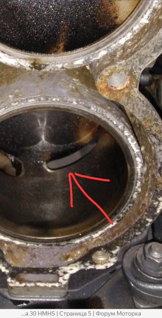

Если я всё правильно понимаю, вода попадая в цилиндр моет не только поршень, но и камеру сгорания и свечу. На свечах нагар ровный, на головке тоже.

Это впускной канал? И следы светлые на против них? Их два?

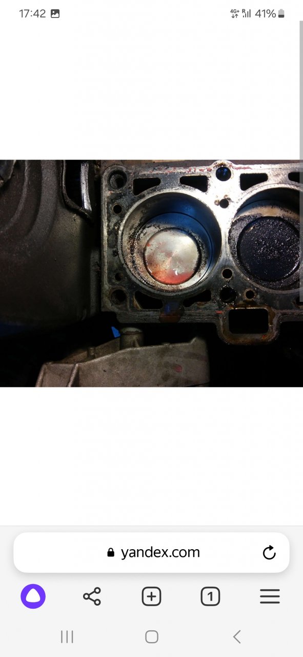

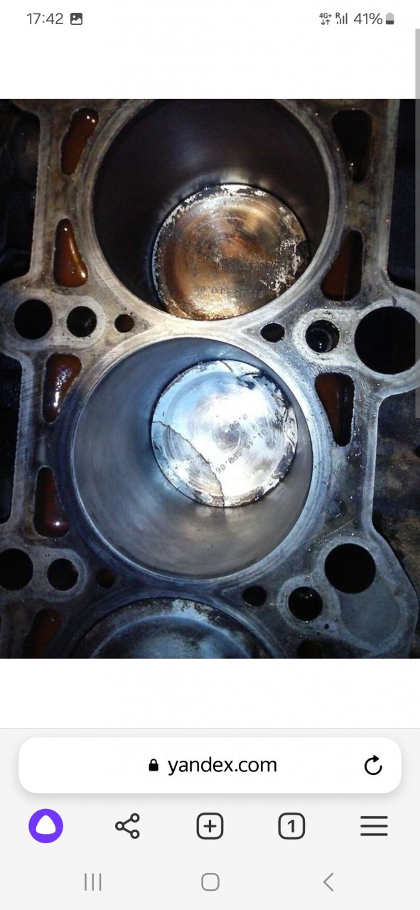

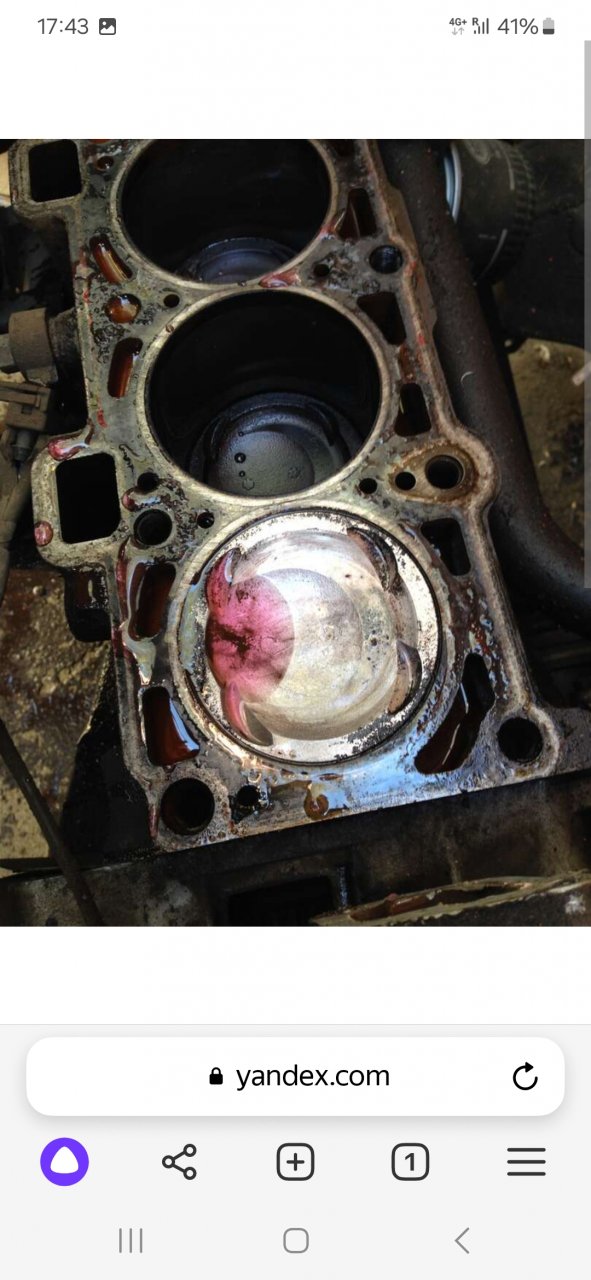

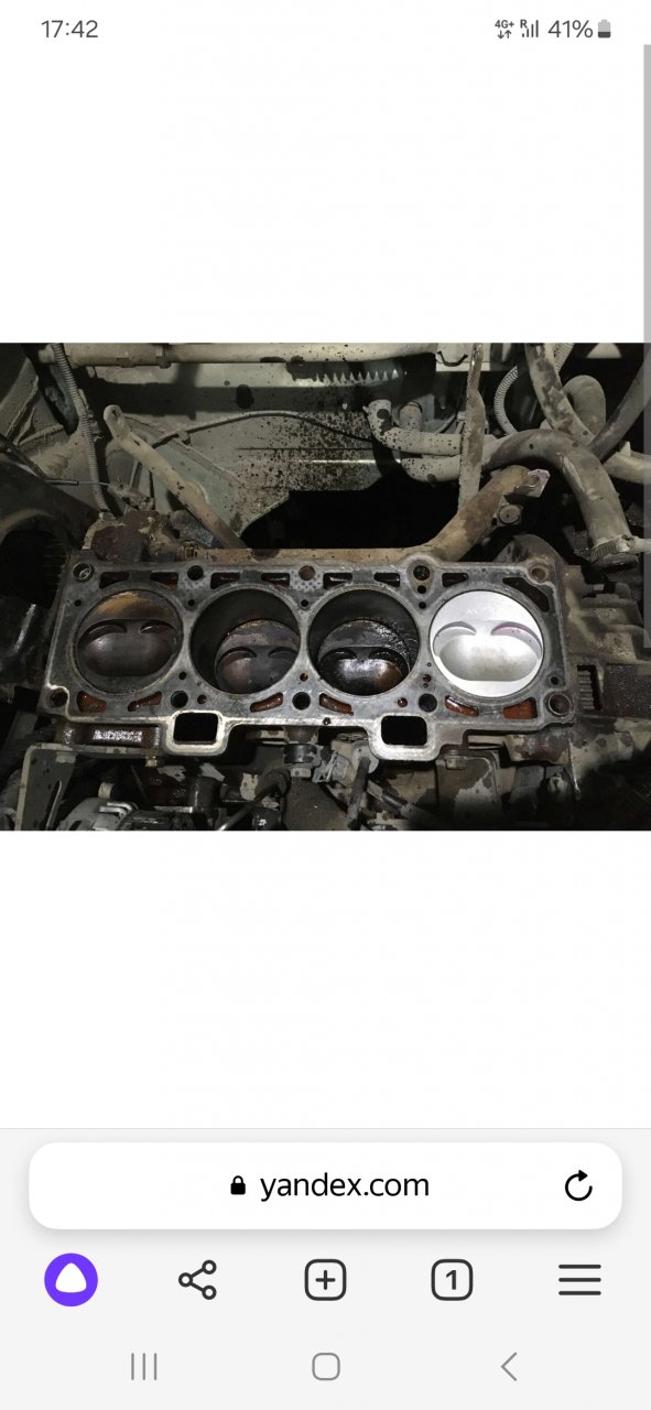

с нагаром на поршнях все норм.
попадающая вода через битую прокладку отмывает поршень добела именно в том горшке,где она пробита.

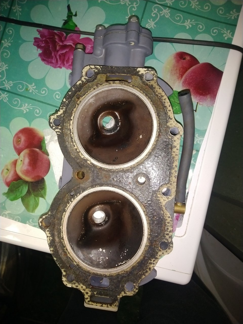

на зеркале такие раковины,как будто движок пролежал лет несколько на боку,и его никто не шевелил.
Всё возможно. Узнать правду сейчас нереально. Кстати, заезжал сегодня в гараж, ещё раз взглянул на это дело. Реально масштаб ржавых пятен гораздо меньше чем на фото. На фотографии всё выглядит гораздо страшнее... Но ржавчина есть...
