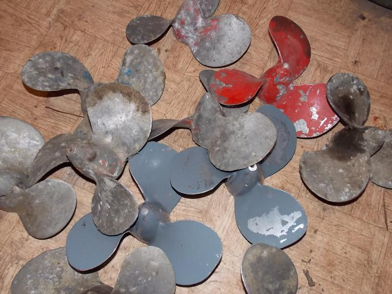

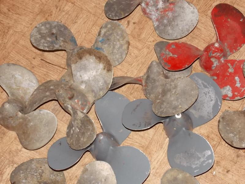

и ямах идут винты с шагами, а на Вихрях? по цветам?
да, на вихрях по цветам. перекрасил, и уже по другому поехал.

Саш ну что ты прикалываешся? это я тебя понимаю, человек то серьёзно спрашивает, шаг винтов Вихрей действительно по цвету раньше был строго по госту, а сейчас кто что выпускает с каким шагом и цветом на Вихри не понятно.
так то было раньше. и то, только 300-ый неизменно красным был. а с остальными помнится меняли, с какого то года так, потом иначе. потом подвалы, кооперативы и пошло поехало. и грузовой красным был....

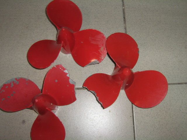

Ну так я о том же и говорю что раньше по госту было у меня винтов Советских мешок лежит (отца наследство) и все 300е но не красные Саша, но 300е и точно Советские. Те вчера по пять рублей ну звери не раки :hahaha: Р. Карцев Юмор.
а чего тогда у меня советские красные 300-ые?
12 412
3 905
Re:
Интересный вопрос ты задал Саша :yes: Сходил я достал батино наследство и действительно оказалось 300ки красные это видно и по остаткам краски на винтах, но не понятно что за 300ки другого цвета? Может отец чего перекрашивал? :unknown:
12 412
3 905
А вот эти я уже брал в 90х это 282й шаг и то же красные.
12 412
3 905
Саш потом перенеси наши посты куда ни будь в вихрёвскую тему.
