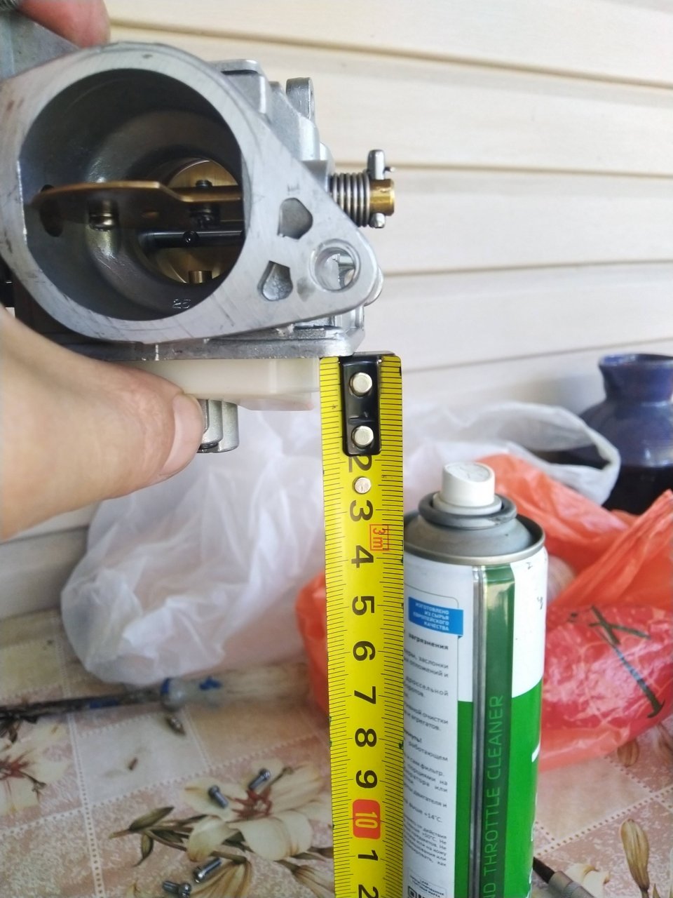

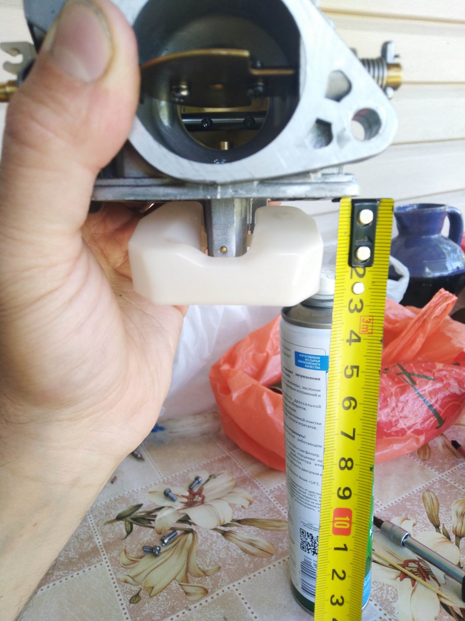

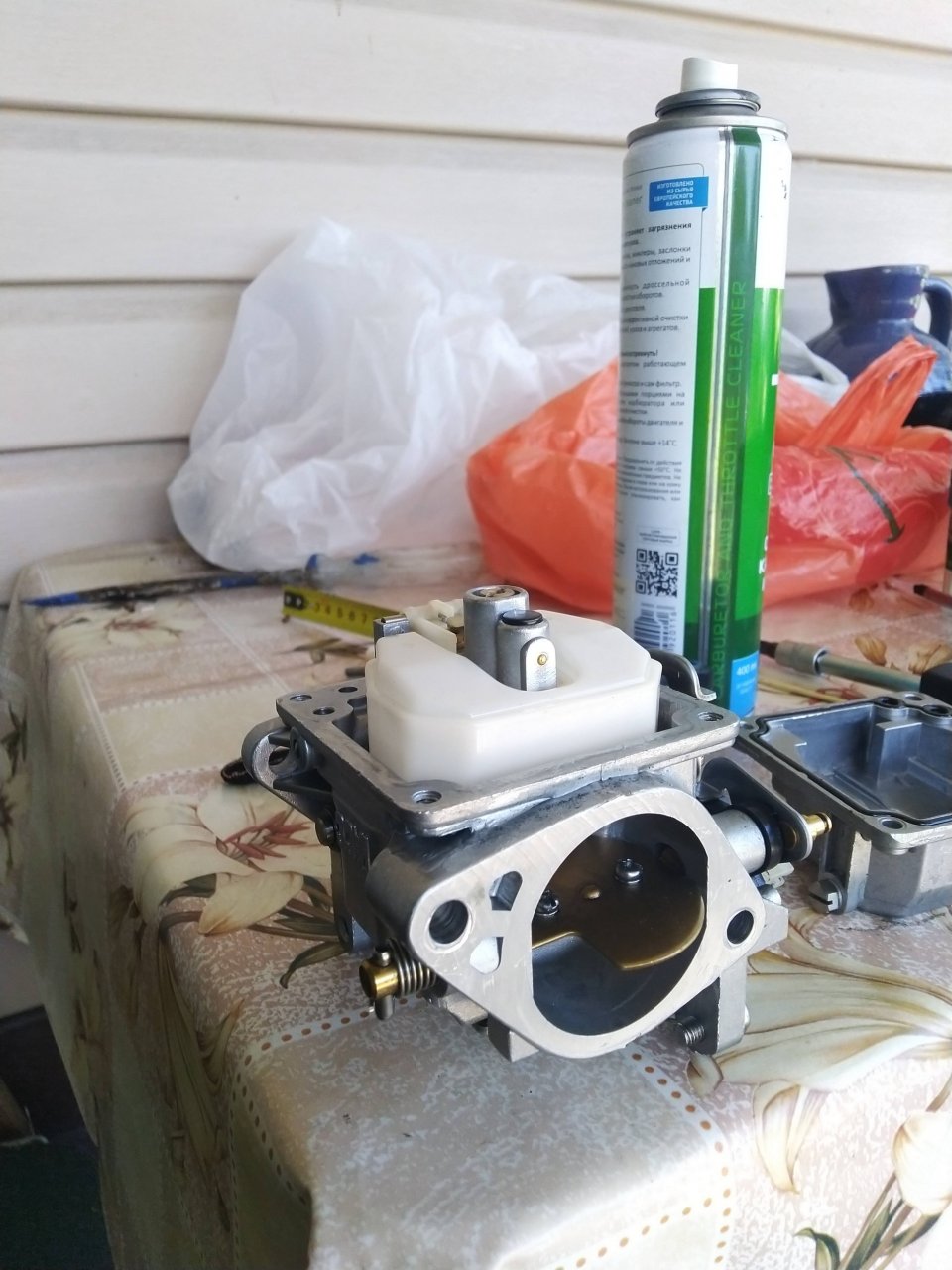

День добрый. Ямахаводы подскажите, кто знает. Имеется данный мотор, Ямаха 30H. Есть подозрение на перелив карбюратора. Разобрал первый раз данный карбюратор ( был удивлён чистотой внутри ). Ход поплавка какой то очень большой. При закрытой игле, поплавок почти упирается в верхнюю часть карбюратора. Знаю, что уровень в этом карбюраторе не регулируется. Но верхнее положение поплавка очень смущает. Вопрос, как определить правильно работает, или нет. Или надо менять поплавок, или иглу. Выработка на лапке поплавка очень не большая. С рулеткой измерения конечно так себе, но другого под рукой нет. Попробую фото приложить.

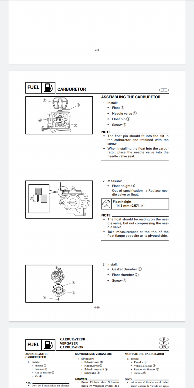

Скачай ремонтную мурзилку и с ней собери. Все параметры там есть.

Спасибо всем откликнувшимся. Пока лопачу сервисные мануалы. Заказал ремкомплект, хочу сравнить работу со старыми поплавком и иглой, и с новыми. Возможно действительно выработка даёт такой эффект. В идеале, хотелось бы найти какие то конкретные значения положения поплавка ( либо самому замерить на старом и на новом комплекте ). Думаю другим такая информация тоже пригодится.

Нашёл. У меня высота поплавка явно меньше. Теперь осталось понять почему... Буду ждать ремкомплект.

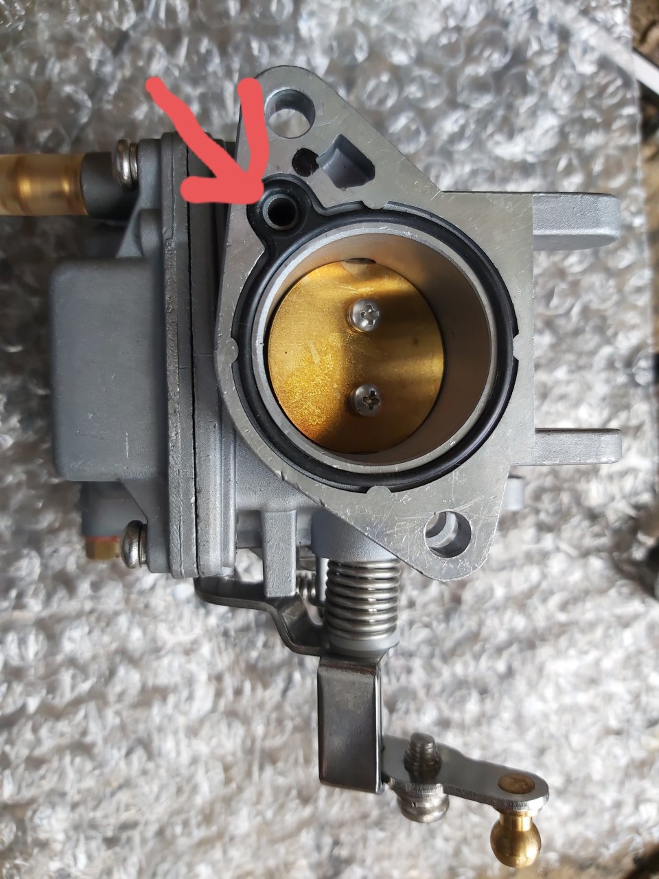

Решил вживить карб Я-30 на Вихря, и столкнулся с вопросиком: что за отверстие на фланце карба (на фото), какой функционал этого канала?

На данном карбе он глухой. Были такие карбюраторы со встроенным бензонасосом сбоку, этот канал для работы насоса, он связывал замембранную полость с полостью картера после лепесткового клапана.
ОК. Понял, спасибо. Теперь Вихрю от ямовского карба не открутиться. :D
