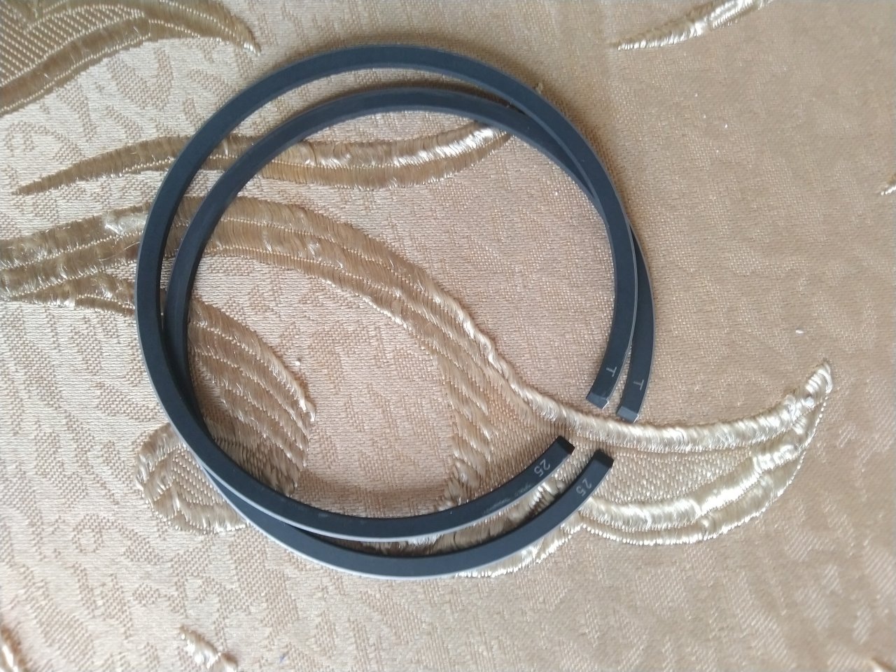

День добрый. Искал соответствующую тему - не нашел. Поэтому спрошу здесь. Вобщем, делаю капиталку своего мотора ( Ямаха 30, посты выше, про ржавчину в цилиндре ). Расточили в первый ремонт. Приобрёл новый оригинальный комплект поршневой: поршня, кольца, пальцы. Вопрос возник на счёт колец. Они оказывается разные: одно ровное, другое выгнутое к центру, как тарелка. Выгнутое кольцо имеет какое-то покрытие сверху, как напыление. По ощущениям ровное кольцо кажется более толстым, чем выгнутое, но штангенциркуль показывает одинаковый размер. Маркировка на обоих одинаковая. Какое из них первое, какое второе?
