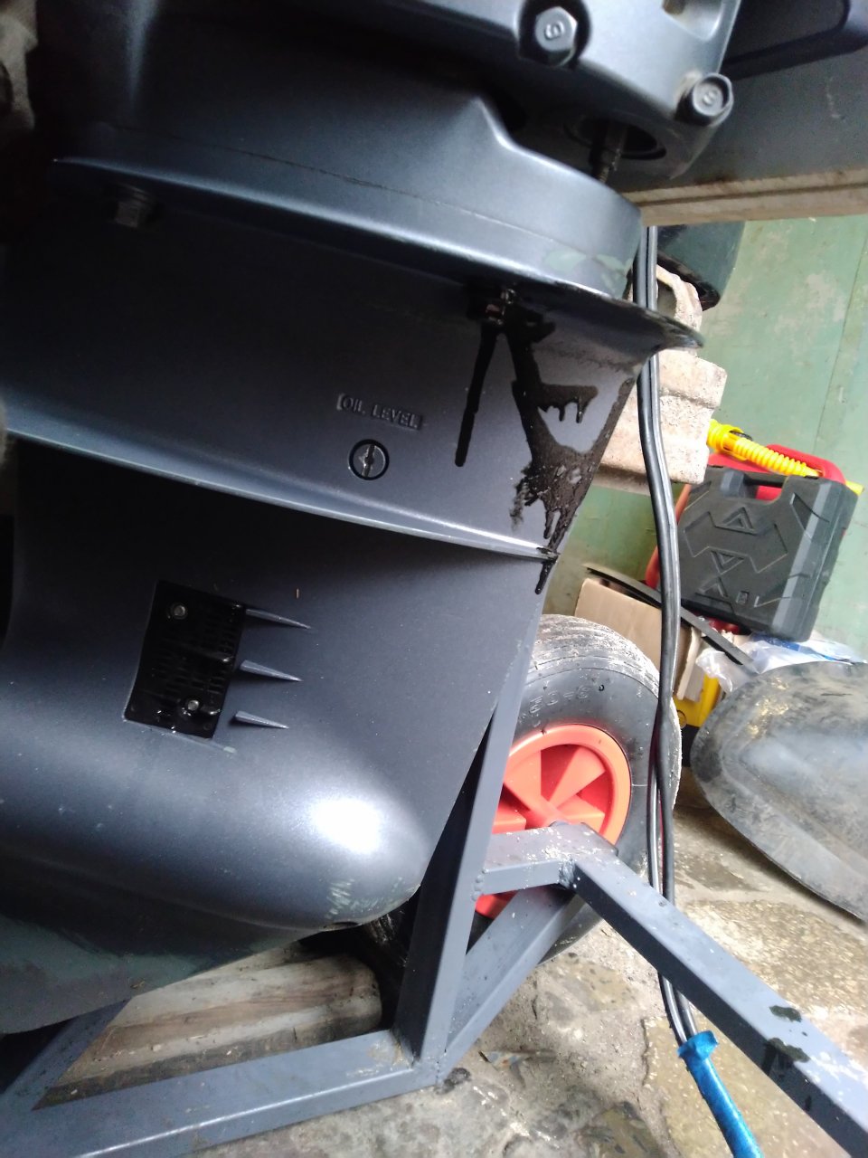

Сегодня, кстати, ещё одну штуку заметил. Снял мотор с лодки, на зимнее хранение. Сняв мотор, сразу положили его лёжа в багажник. Примерно через час выгрузили, повесили на стойку. А сегодня увидел такие подтёки. Через винт ничего не вылилось, а всё через сливные отверстия под кавитационной плитой.
Это нормально???
Это нормально???Посмотреть вложение 250923
И нижние сальники КВ я бы проверил, масло видимо с движка давит. Они могут быть причиной плохого запуска и ХХ. Если мотор старый и им хана, я бы и верхний сальник КВ поменял, он в более хреновых условиях работает. Если сальникам капец, после замены разницу сразу почувствуешь.
Для начала сними редуктор. Если вертикалтный вал в масле, сальникам точно капец. Он должен быть сухим!
Нижние сальники только летом менял.
9 745
6 513
Это ничего не значит. Может сальники дерьмо, может повредил, когда ставил. Не должно там быть моторного масла, а жидкость на него похожа. Проверь хотя бы, отработка это или бензином смыло с выхлопа отложения. Я бы снял редуктор...
Т.О. перед зимой буду делать, обязательно сниму. Но я почти уверен что это отработка из выхлопа. Только почему через сливные отверстия, а не через винт? Из за того, что лёжа находился?
9 745
6 513
Значит туда проще течь было... смотреть надо. Сальники родные или no name?
Что то подзабыл...:unknown: Сальник КВ вроде родной, а сальники вертикального вала по-моему заменитель.
Это же 2такта мотор?
В таком моторе если сальник хоть один накроется, да и темболее с таким пропуском , то там будет подсос воздуха на столько велик, что не видать вам холостого, а он же есть? Мотор работает исправно?
В моторе есть контрольтка, и через нее идет и вода и выхлоп, компенсирует разность в давлении , когда нога в воде а выхлоп с ступицы закрыт водой,
Могло где то масло собратся, и просто вычечь, оно должно иметь запох сильно похожий на выхлоп, проще снять низ ноги, редуктор, и посмотреть след от куда текло

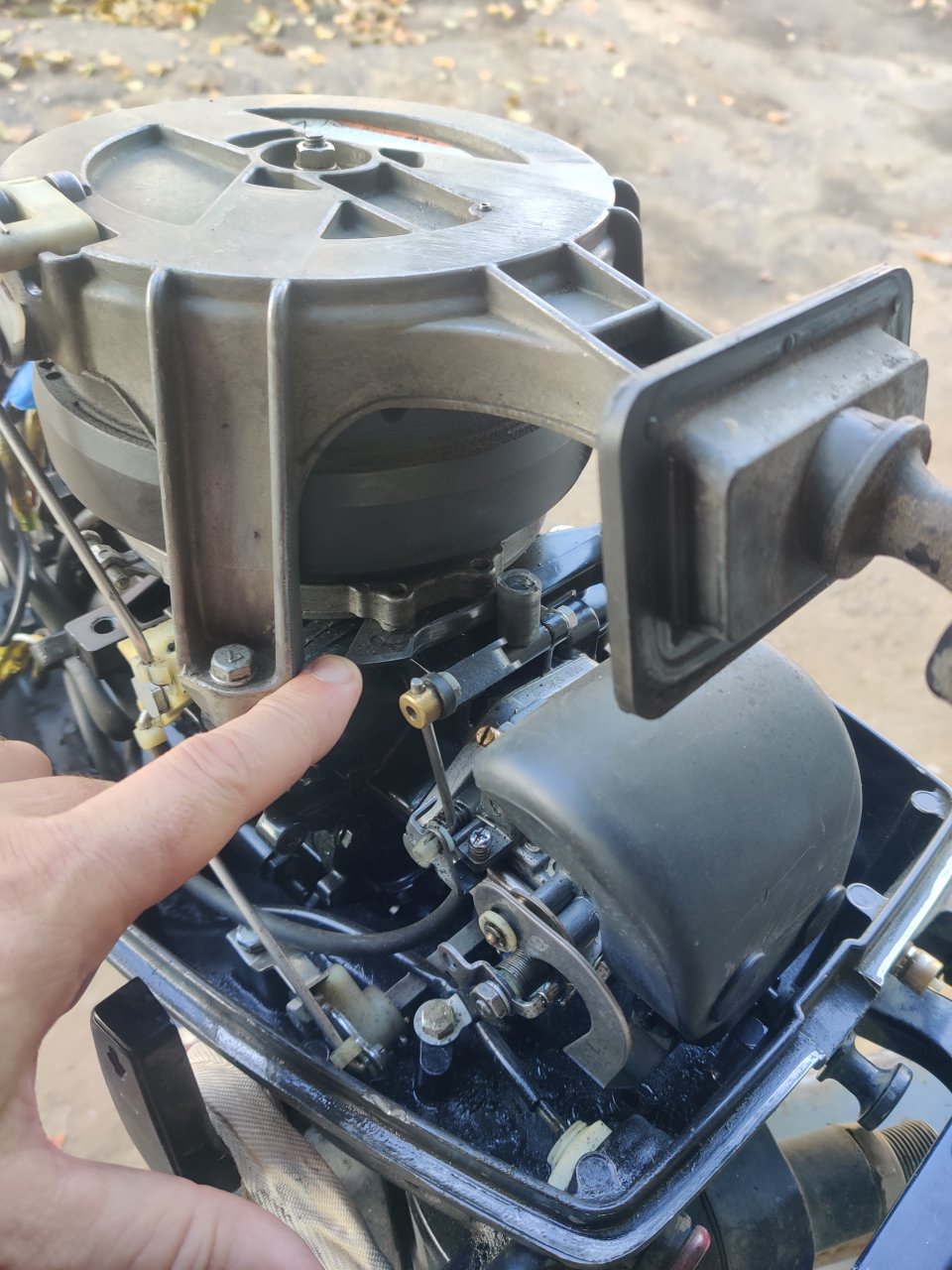

Вот смотрите. Это неубиваемый Тоха 18. Мотор 2009 г., производства Японии, куплен новым, в одних руках, почти каждый день на воде. Пальцем Я указываю на кулачек открытия дросселя (ограничитель хода заслонки, их в природе несколько видов). Он толкает ролик. Вместо него сейчас кусочек шланга. Нужно было тупо капать капельку масла на этот ролик хотя бы раз в году. Он заклинил, стёрся сам и стёр кулачек. Теперь вообще не понятно, сколько том лошадей осталось. С самого мотора за счёт этого кулачка можно снять 9.9-18 кобыл.
А вот так он должен выглядеть. В чем искать причину потери мощности? В карбах, в зажигании? А ведь многие туда полезут.

Боря, вот и проблема , что ты не знаешь, пишу еще раз если масло сгорает не 100% куда оно девается ? Сальник с которого текет за 5минут просто работать не сможет, он дырявый
Я это ещё вчера предположил. А вот почему умер сальник за год - вопрос. Это и поршневая может быть, и прокладка какая. Масло должно на стенках присутствовать, но не вытекать.
Верхний сальник без снятия маховика вообще не проверить. Он практически насухую работает, как и верхний подшипник, и температура там высокая. Разве не так? Везде причинно-следственные связи. Нужно в комплексе смотреть. Я бы лез в термостат и снял редуктор для контроля сальника сначала, змерил бы компрессию и по возможности заглянул в цилиндры на предмет задиров.
Причин тьма, но начинал бы с осмотра. Если не прав, поправьте.
