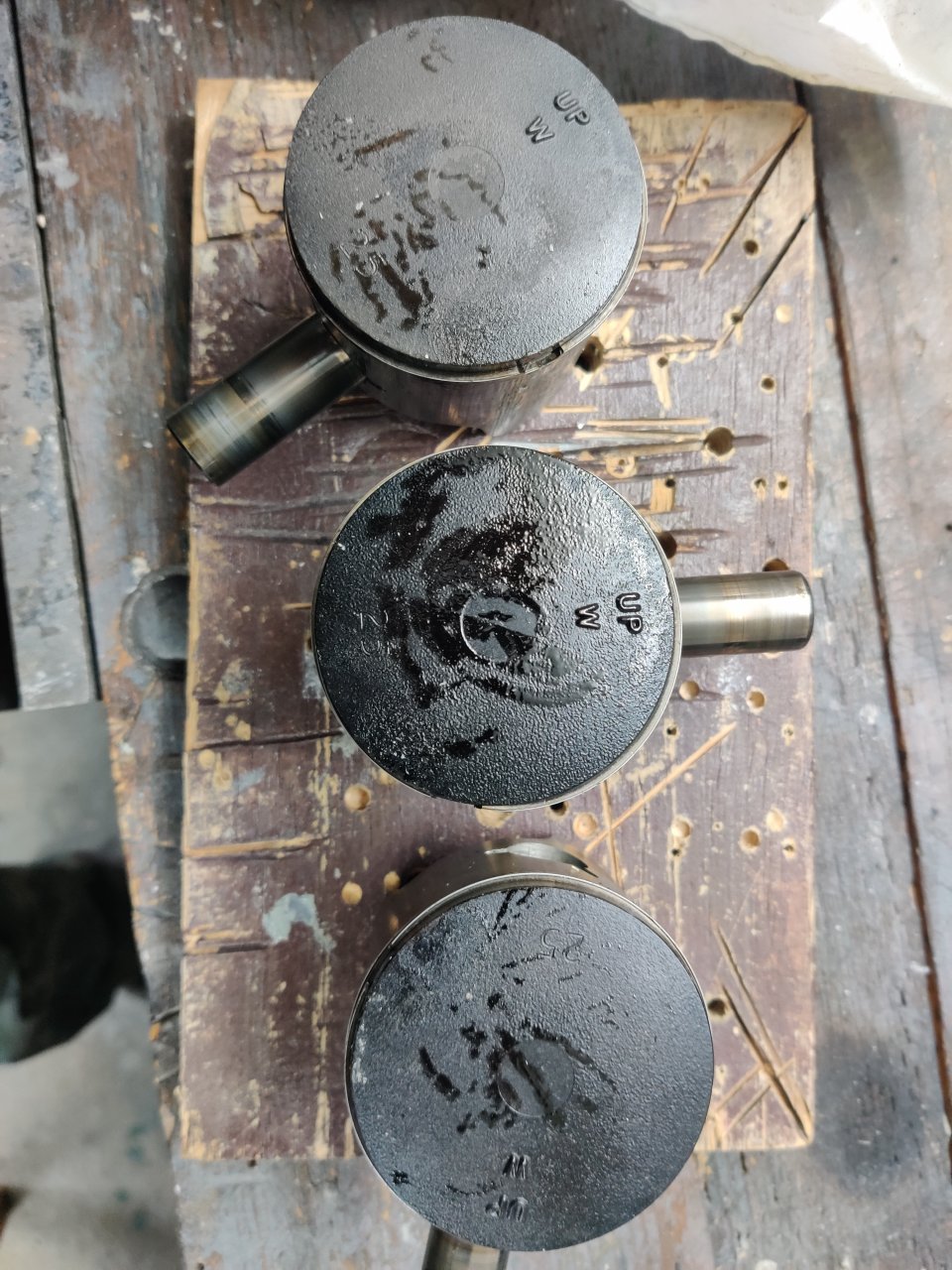

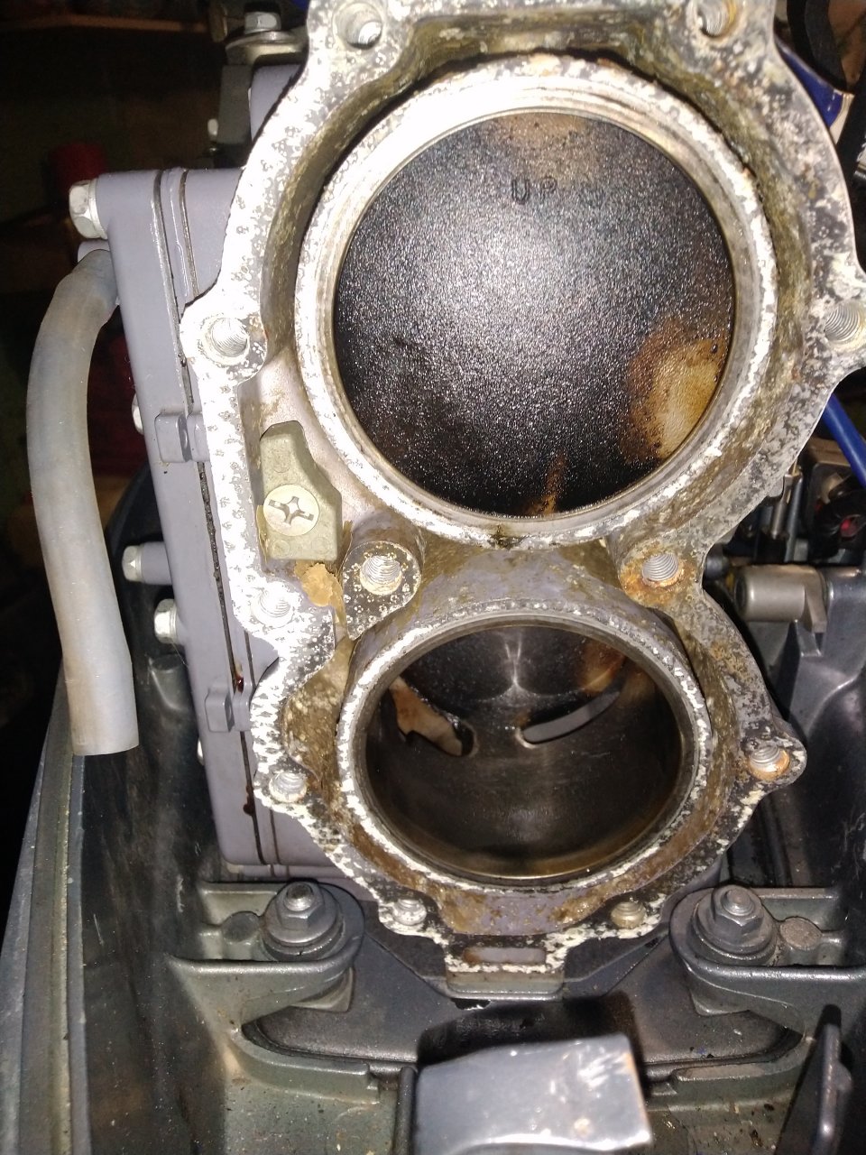

Это впускной канал? И следы светлые на против них? Их два?
По видимому да.
Ну вот, поршня замыты. Или вода, или смесь. Копай дальше. На свечах нет капель воды или они давно сняты?
Капель воды на свечах нет. Верхний и нижний поршень замыты одинаково. Так что прокладка отпадает.
1 880
По видимому да.
Не по видемому а именно так и есть, два окна, из них смесь летит в котлы, на против них светлые пятна, так?
Боря просто не знает как 2т, мотор устроен :hahaha:
Выпус с противоположной стороны,так? И он чист, так? Нет светлого пятна ,верно? Значит летело через него сгоревшая смесь ? Так? Без каких то примесей, верно?
В впускные окна как может попа ть вода?
В топлива так?
Дырявый картер, и на него с верху полили воду, так?
В системе колектора есть подогрев водой колектора впуска ,и он дырявый так?

Ну, ты у нас все знаешь... Хотя вода моет дочиста, тут спорить не буду. Но ржа есть, это мы видим. Ты может не сталкивался, а я сталкивался.
Раз головку снял, проверь хоть привалочную.

Боря , я сталкивался с тем , что даже понять трудно, например как из за воды , которая попадает в камеру згарания, при трогании дергается двигатель, даже маховик поменяли ,при этом нет пузырей в бачке, но машина на газу, :snimau shlyapu:

При этом если приблизить фото ,то видем , что до свежей , была еще и старая, раковины видны, и именно на выпуске

Посмотри конструкцию выпуска. Оттуда вполне может сифонить, на моём моторе легко. Сквозную коррозию рубашки или трещину тоже никто не отменял. Но прокладку ГБЦ смотреть в первую очередь. На ней или под ней, кстати, свищ может быть видно
1 880
Х.з. мотор 2007года. В моих руках два года. Брал у товарища, так скажем, не надёжного...
Вопрос ,сколько он простоял, до того как вскрыли, и увидили ржу, мотор вверх ногой не переворачивали?

Ты видешь что след есть старый и новый?
Я вижу, что хреначит в одно место и когда-то, и сейчас. Согласен?

Это хорошо что знаете, но на вопрос то ответить можете? На фото ржа свежая,значит после вас

А горшок какой у него вырубает? Там где ржа или нет?
Если это выпуск ,то там температура высокая , иногда можно смотреть как огонь валит :D, какая вода при таких температурах останется?
А чтоб вызвать водой ржу при пробитой прокладке , надо еще масленную пленку ободрать, за за время такта,если нальет после остановки двигателя, то пятен будет много,

Вот поршня, масло сверху с пакета.

Так после остановки ее и там, и там тянуть будет. Сначала с ней разобраться, а потом карбы смотреть. Днище поршня долго быть одного цвета без следов замыва на всех поршнях. Нагар везде одинаковый!

Я имел ввиду что мотор храню и эксплуатирую правильно, а не просто закинул на зиму в сарай, в дальний угол и фиг с ним... Я же не спорю что вода может попадать, вот только откуда???:unknown:

Боря, открыто окно, при хранении на улице, влага 100%туда зайдет, и через окно впуска, дейвуд как труба работает, та что в качегарке, и сразу же осядет на что? Правильно Боря, на ближайшие места, а где эти ближайшие места Боря? Верно, окно
