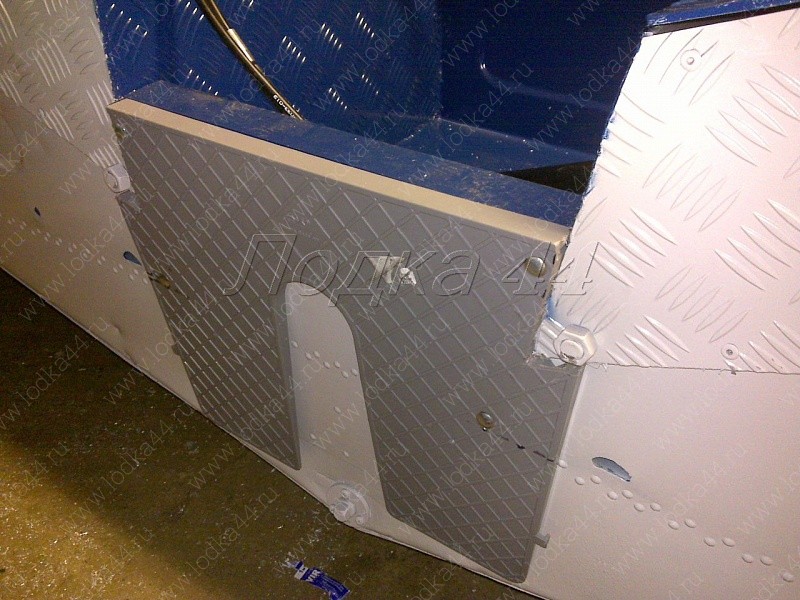

Илья, объясните плиз, для чего делается этот клин м/у мотором и транцем, на ямаху 30 л.с. Тоже надо делать?

Я про этот клин)?

Решил не колхозить - сейчас с почты полимерный такой забрал , покупал на аллигаторе.
Клин делается из-за тог что на сов . лодках угол транца к днищу не совпадает общепринятым стандартом . Поэтому в некоторых случаях (например мотор 4Т с гидро подъемом) мотор даже в самом поджатом состоянии всё равно имеет АКП не параллельно днищу. При таком угле диферента возникает дельфин - газ ещё не полностью нажат - а лодка задирает нос , ложится на глисер , не удерживается и снова задирает нос - так и скачет носом. Если у вас Я30 2Т то ничего делать не надо - у этого мотора для корпуса П2 мощности не хватит для дельфина. Из интереса чтобы смоделировать это состояние деферент поставте на 6 -ю дырку.

Накладка на транец с наклоном от 1 до 22 градусов предназначена для выставления оптимального угла наклона подвесного лодочного мотора относительно корпуса лодки.
Габаритные размеры: 420х340 мм. толщина 20мм - сходит на нет
Угол транца у простого Прога 5 градусов, у Пр 2м скорей всего такой же. Осталось добавить3
завтра с приложенной линейкой постараюсь сфоткать
Спасибо, значит всё равно две брать и на "штУку" "отрЯхиватся" надо... нуегона... сам буду делать :(
Транец 40мм. + 2х20 = 80... струбцины = 70 - косЯк :crazy:

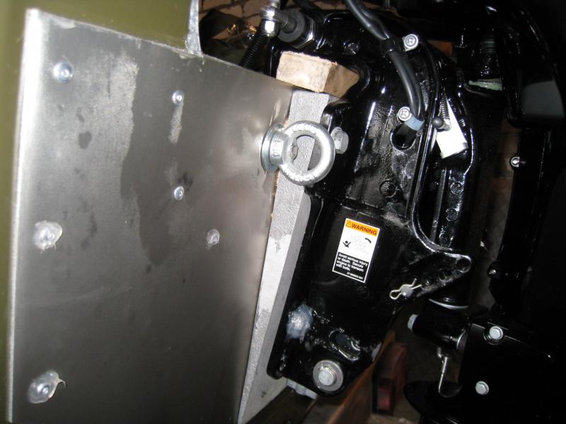

Дима клина 20 мм мало ну а 40 мм уже много .Мотор невкарячиш. :)30-35 ММ само то. :good:
Вот Илья и я об этом, хотЯ у меня есть в запАсе одна хитрость :D ... транец меньше требуемого по высоте ~ на 35-40мм., так что я легко могу перестАвить мот на пару отверстий вверх и толщина мне будет пОбоку :pardon:
1 354
У кого мотор стоит на самой ближней дырке к транцу? Посмотрите, если не стоит то зачем клин.
У меня на самой пЕрвой - всё супер, так ещё трима нет, а как поставлю - фсё, приплыли :crazy:
1 354
Ты то понимаешь зачем клин. Алексей байкал хотел узнать нужен он ему или нет, а ему вместо обьяснений куча текста про не правильный транец, про то как он спасет от дельфина и про слабый мотор. А клин нужен только для того чтоб мотор выставить правильно, если не хватает регулировок самого мотора, будь он хоть 5 лошадей хоть 105.

Начнем с того дружище :) если в твоем моторе Трим или Гидроподъем как еще его называют.И если такой опции в твоем моторе нет то тебе и клин впринципе ненужен .Ну а ели всеже трим есть в моторе это такая черная кнопочка со стрелочками верх вниз или натписями UP DOWN на шальтунг-машинке :crazy: Тогда придется делать и устанавливать этот чертов клин чтоб лодочка шла ровно и без дэлфина.Как то вот так :hahaha:
1 354
Теперь обьясни как ты связал вместе, трим и клин. Может я сейчас тебе мозг взорву, ну терпи, У МЕНЯ МОЩНЫЙ МОТОР, ЕСТЬ ТРИМ,НЕТ КЛИНА И НЕТ ДЕЛЬФИНА. Как так? попробуй обьяснить.
9 555
4 762
Давай я тебе объясню вместо белоруса! У тебя центр тяжести смещён ближе к носу лодки,это раз!Во вторых у Мерка и Сузы трим поджимает мотор сильней (угол другой) чем на Ямахе на пример.Я думаю что ответил на твой вопрос?

Правильность установки мотора зависит от разных факторов, в том числе и от конструкции струбцины мотора, вполне возможно что в твоём случае акп параллельна плоскости киля в нижнем положении трима. так же от глубины посадки мотора, от развесовки конкретной лодки. Сам знаю у знакомого на сузе 4Т с тримом на П4 дельфин был пока клин самодельный не поставил.
qwertym
19.02.2013
2 935
172
Минск Беларусь
Илья
Yamaha F-40 BETL
У Меня на моем Воронеже тюнингованном стояла Суза 50 сил 4 такта сразу без клина :hahaha: .Так вот что получилось дружище развесовка была такая аккум и всяческий шмурдяк и снасти якоря в носовых рундуках :crazy: . Када Спереди на передних сидушках сидят 2 хомячка и сзади один все гуд дэлфина нет :good: .Ну а как только 2 хомячка на заднем диване один на переднем кресле начинаеться дикий дэлфин :eek: Потом установил клин 30мм и все стало класс хоть 3 чела сзади один спереди дэлфин отсутствует. Как то так. ;)
