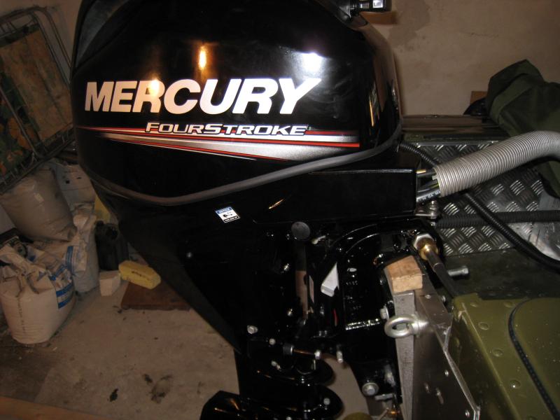

Блин у нас люди на 20-ках ходят и в 3-рыла глисс присутствует.А тут новый МЕРК ЕФИ 30 сил инжектор 4-такта.Будет поливать оееей 40-45км.ч .

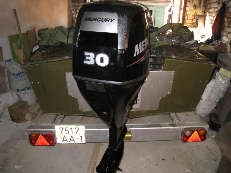

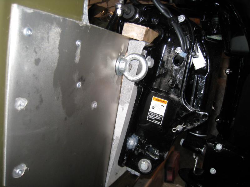

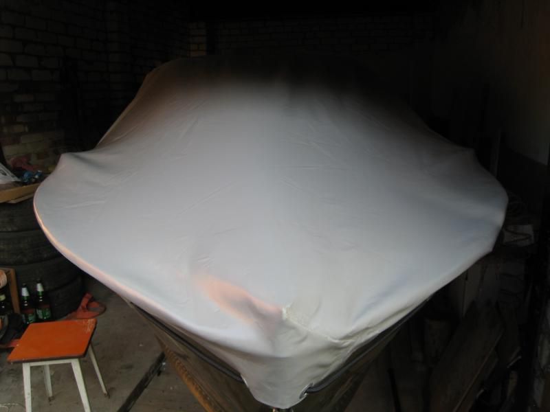

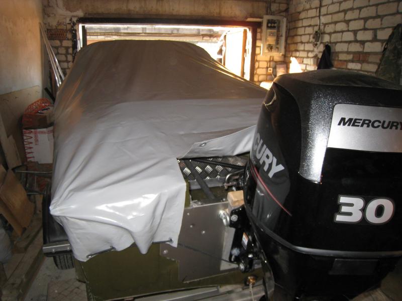

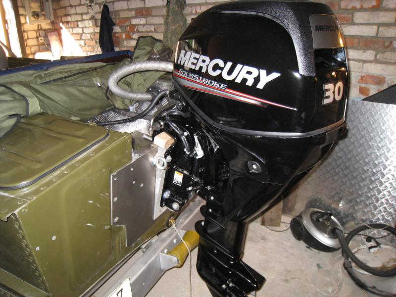

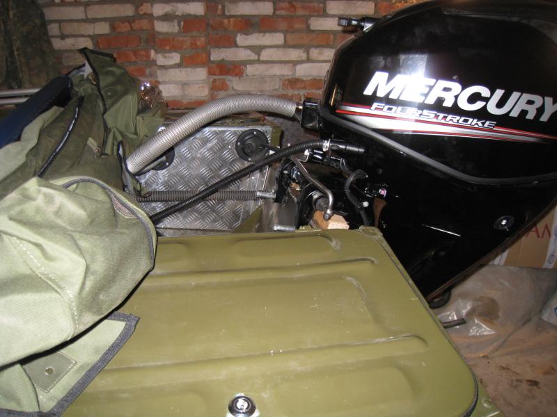

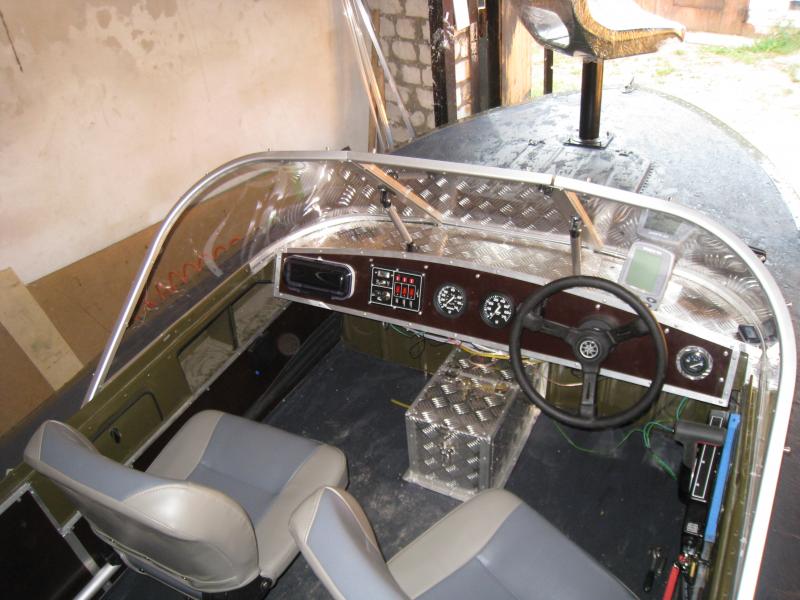

По желанию хозяина лодки внес некие корективы по покраске лодки получилось прикольно.Начал вешать мотор.Все ровно .Фотик забыл в гараже так что все фотки завтра.

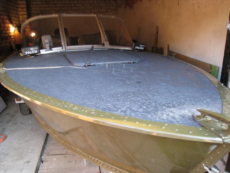

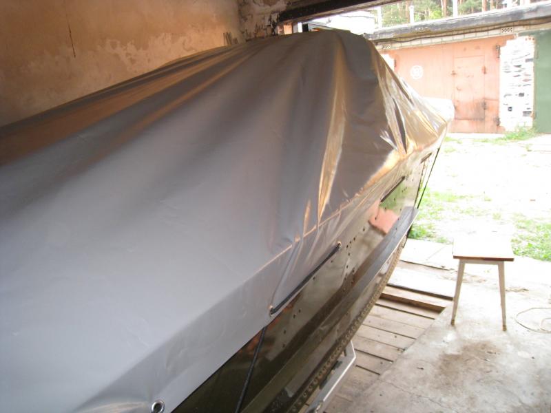

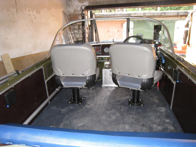

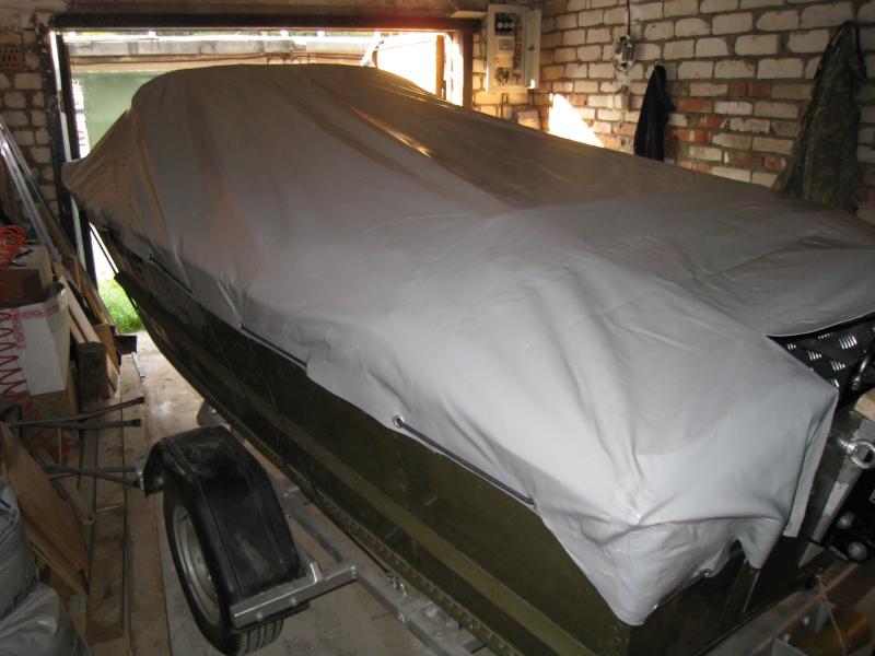

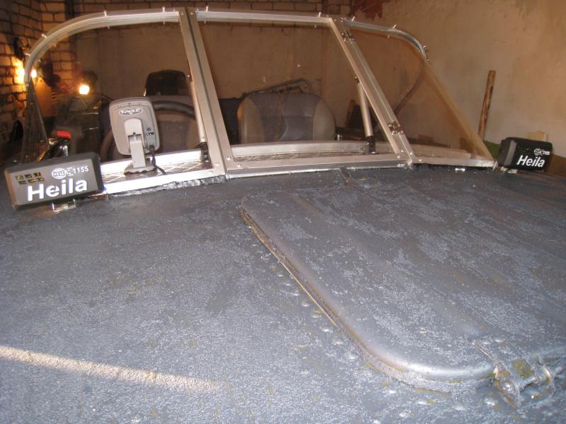

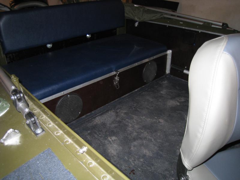

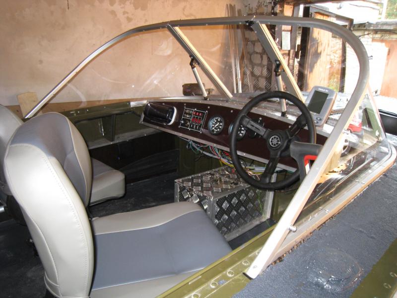

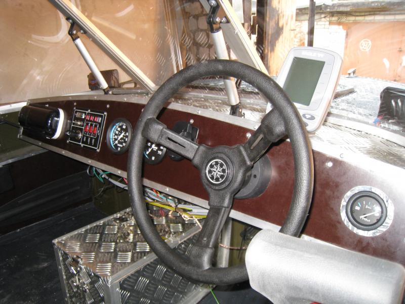

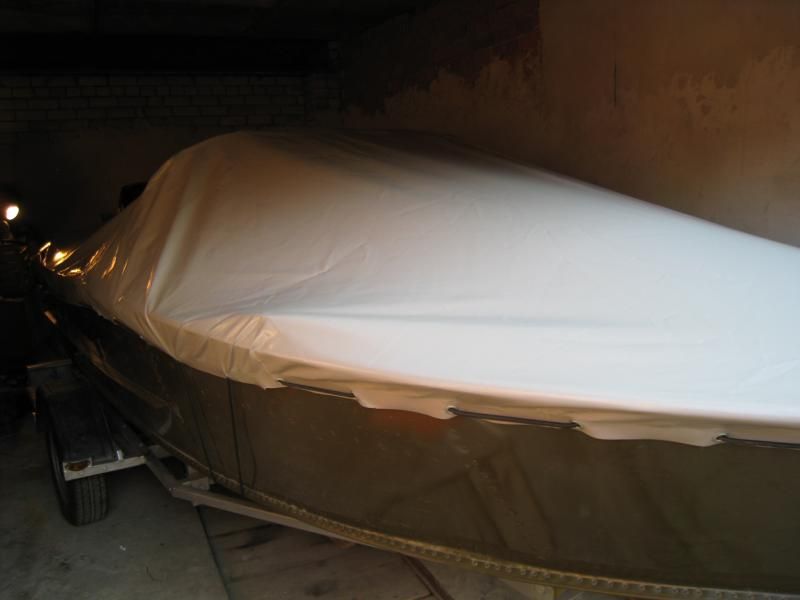

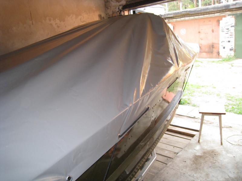

Ну вот почти закончил лодочку в стиле Охотник-Рыболов :hahaha: .Даже транспортировочный тент спаяли.Как то так. :crazy:

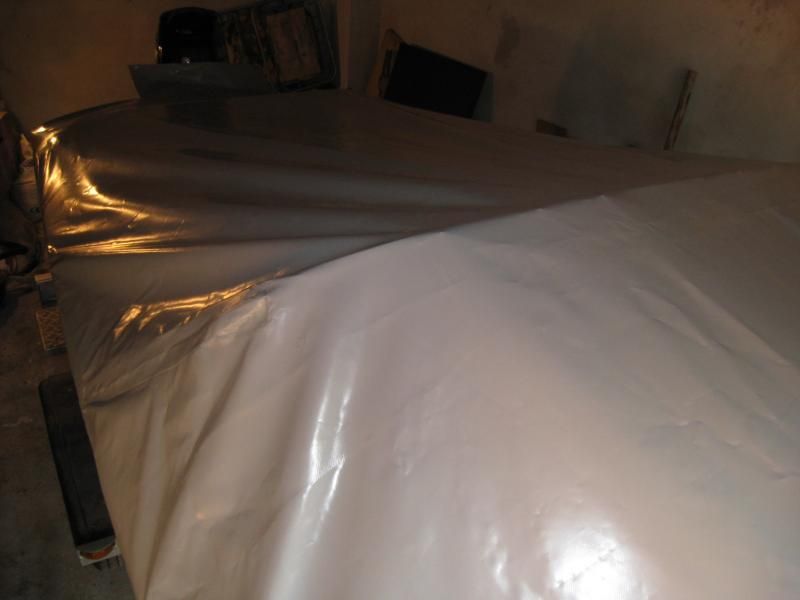

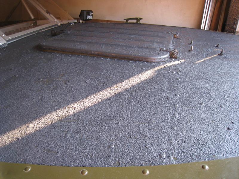

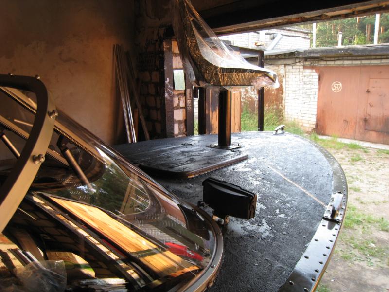

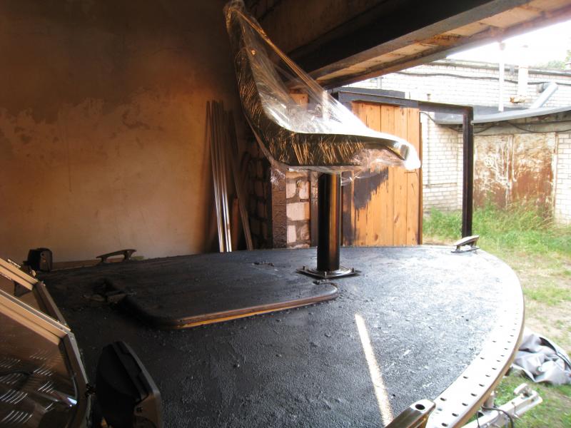

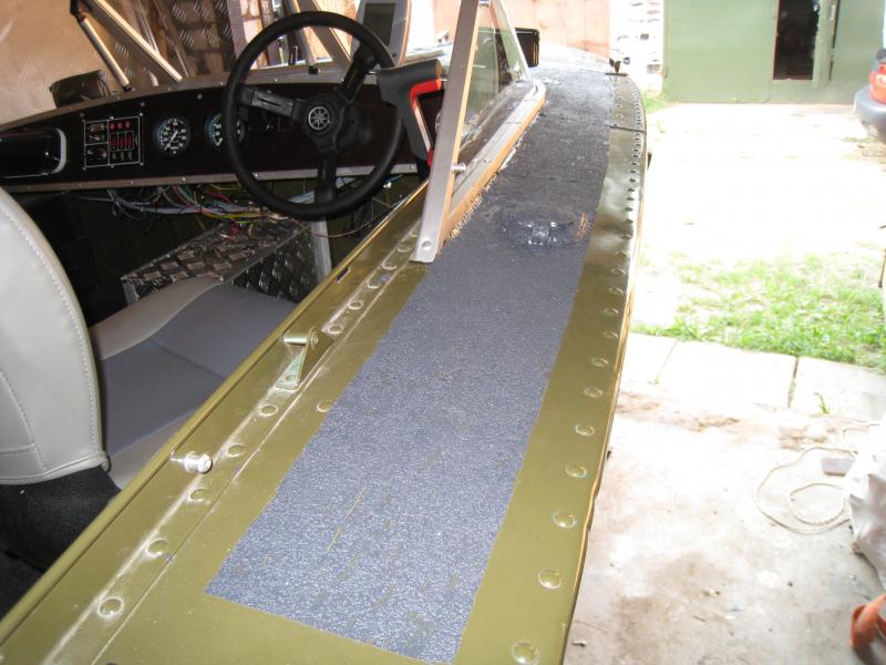

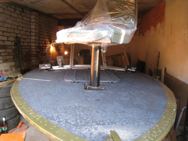

Как вам покраска пол и нос лодки в стиле американский танк абрамс их вроде покрывают такой же краской. :D

Друзья мот кто знает так подскажите .Не могу найти на моторе трубочку для подключения спидометра или в этом моторе не предусмотрено конструкцией.На моей Яме-40 торчит чуть выше редуктора шланжик.Заранее спасибо.

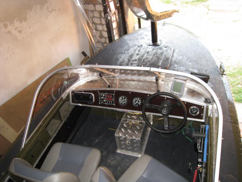

Илья, по моему упорные стойки стекла при таком угле не несут ни какой нагрузки т.е. не нужны.
