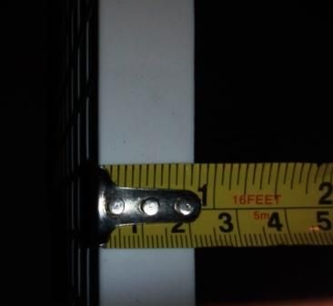

Ну вот развели - человек спросил - зачем клин и где его взять. Я просто написал - что я решил сам в этот раз не делать и написал какой купил. Вот толщина в верхней части, а дальше сам каждый по своей ситуации решит , один , два ставить таких , самодельный или не ставить совсем.

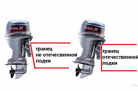

Спасибо самое главное я все равно для себя почерпнул. Мотор должен быть установлен как на схеме, картинка слева, верно?

Да , у тебя 2Т ? ямаха, если да , то клин не нужен он и так станет так на П2 на 2 дырке

Да 2 такта, спасибо.
