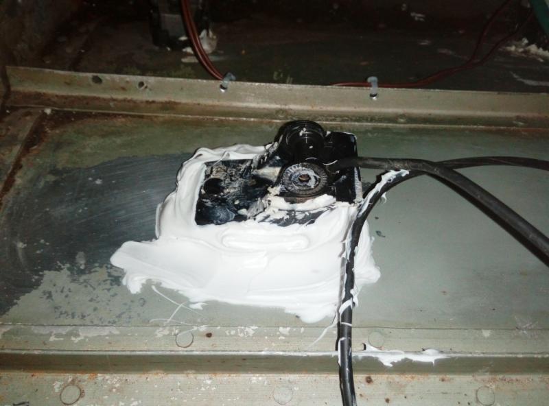

Ну вот и отчет :) . .Вклеил датчик эхолота . :hahaha:
Илья , снова тебя потереблю, ты уже не один датчик эхолота вклеивал, подскажи достаточно чтобы герметик только по нижней плоскости был? или надо "топить" его в герметике , чтобы периметр тоже в герметике был?
Да нужно топить в герметике .желательно чтоб пузырей не получилось поэтому герметика побольше :)
Наконец , с третьей попытки (первая была предпринята года 3 назад) датчик вклеен и работает. Правда первые два раза я ещё пытался прикрутить его к переборке между рецессом и салоном за штатный держатель а потом опускал его в герметик, но то ли при таком способе пузыри образуются , то ли ему ряд заклёпок от переборки, в которые передней частью он почти упирается , мешают. В общем работает он таким образом через одно место, глубину начинает видеть от 1.5-2 м , при скорости км 10 показания срываются, в общем приклеил (заодно поменяв герметик) сместив его от переборки см на 10 назад без штатного крепления. Теперь наконец таки работает, и глубину от 30 см, и дно чётко прорисовывает.

niki73 сказал(а):
qwertym сказал(а):
niki73 сказал(а):
Нужно вклеивать между стрингерами так все четко буит без помех и на любой скорости будет показывать глубину :)

Нее... Не знаю, то ли герметик подсох, опять через одно место работает , то стабильно, то всё зависает , мельче 2 метров опять зависаю показания, ещё раз переклеить что ли?

докер сказал(а):
Надо ставить по инструкции и всё будет работать!
Володя!!! В инструкции к эхолоту черным по белому написано что датчик можно вклеивать на днище лодки :crazy: На моих лодках проблем не было . :good: Просто руки у всех разные :hahaha:

Илья. Я, бы не был так категоричен в суждениях! Не все эхолоты будут работать корректно при установке на дно лодки. И это даже в мануале чёрным по белому прописано. Лорики, не терпят установку через дно на люминиевых кастрюльках, но очень охотно работают при такой же установке на пластиковых.
Андрей я именно Лорики с частотой 84-200 шт 5-7 комплектов установил и именно вклеивал и все гут четко показывает рельеф дна на скорости до 75 км.ч .Так что тут ты не прав дружище. Соглашусь с тобой в одном что есть эхолоты с со сканером частотой 455-800 их категорически вклеивать нельзя только класическая установка ибо обычный эхолот c частотой 84-200 будет работать а эхолоты с DSI HDI HDS 455-800 работать не будут :)

Именно про это, я и писал. Разьве датчики с высокими частотами к эхолотам, в комплекте с головой не относятся к эхолотам? :D

Дело было не в бобине. В смысле не в моих руках. Вклеенный вначале работал замечательно. На любой скорости, глубину от 30 см. А спустя 2 недели заглючил, совпало что я новый БликХХХ подключал, а там берётся сигнал с форсунки для расхода топлива, провод идёт в соседней гофре с проводом датчика, я вначале на него грешил, что он помеху наводит, потом отключил - ситуация не улучшилась. Сегодня полез - а там...герметик был момент PL-35 поулеретанновый клей герметик. Видимо испортился, до этого клеил всё было нормально, а тут потянул всё отпало всё жирное , как в масле. Остатки герметика отошли от датчика как резина размоченная в бензине. В общем поменял герметик , снова вклеил.

Парни, скажите нормально - мой Пиранья 175х с двумя частотами на 200 и 455 вклеивать или только за борт???

455, точно только за борт.
Если у тебя былоб 455-800 то точно за борт .А так думаю что вклейки на днище вполне хватит :)
