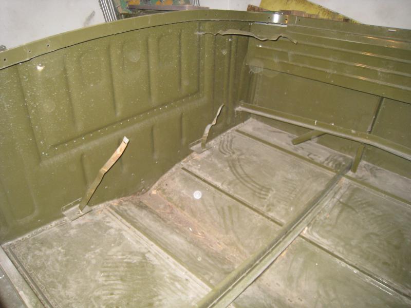

Знакомые приобрели .Попросили довести до ума :) .Цель Рыболов-Охотник :hahaha: .Фото позже. :yes: Как то так.

Да на вид самый обычный Прогресс-2м в стоке.И Пулемета там нет.Вечером будут фотки .

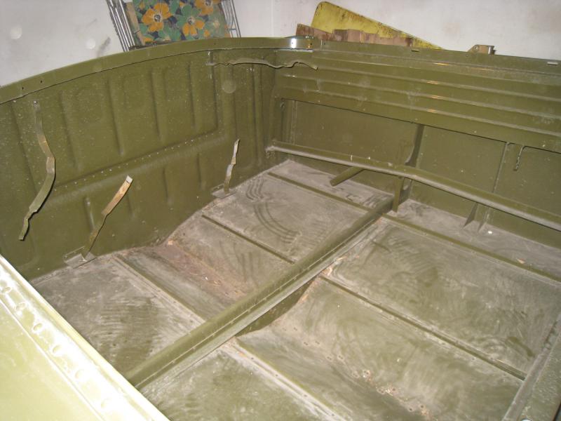

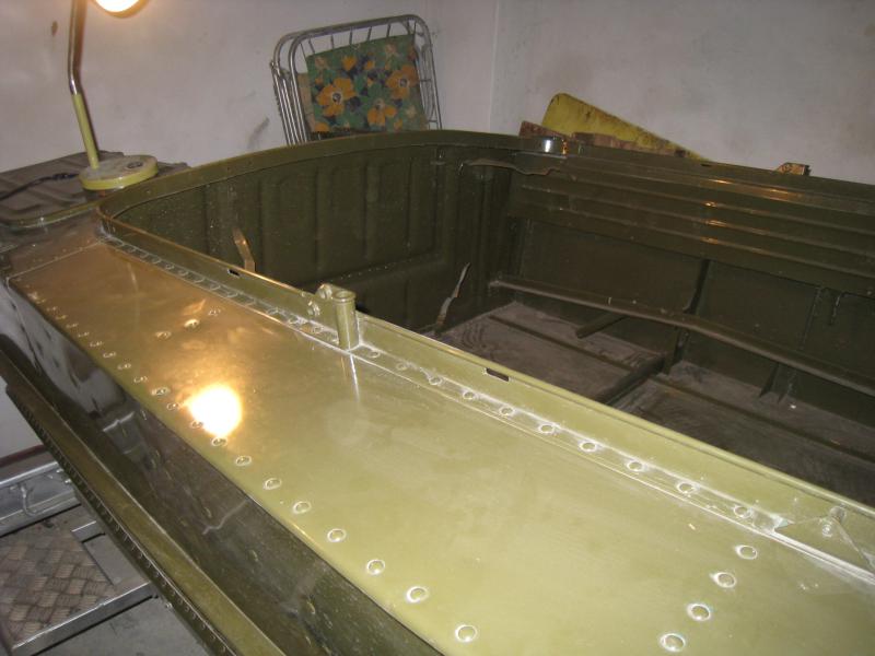

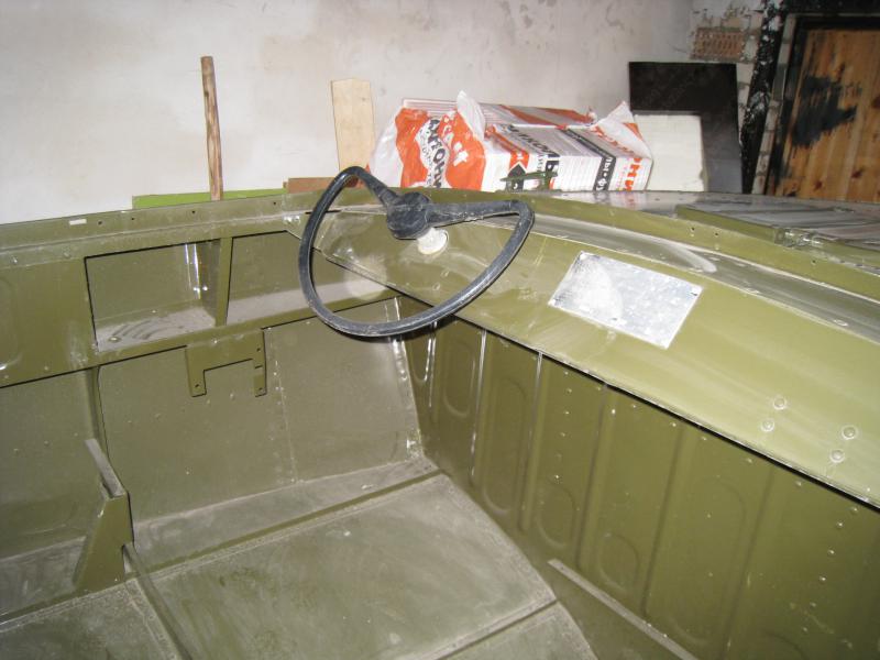

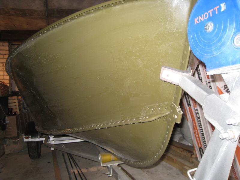

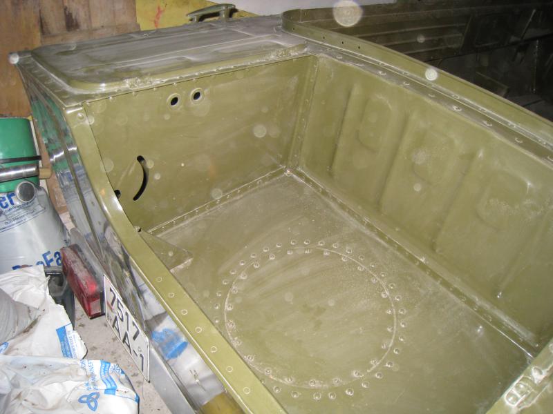

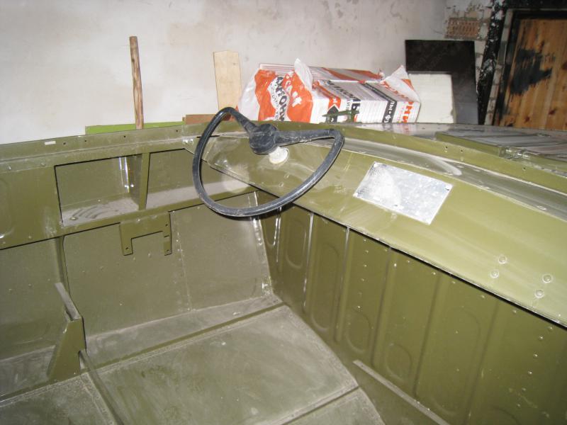

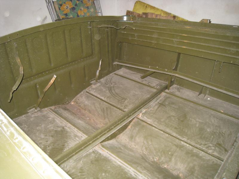

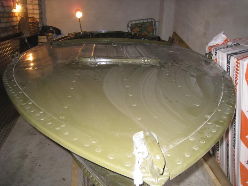

Ну вот и фотки :)
Везет некоторым :)
3 911
Шикарно просто!!! Всё нулёвое!!! Класс!!!

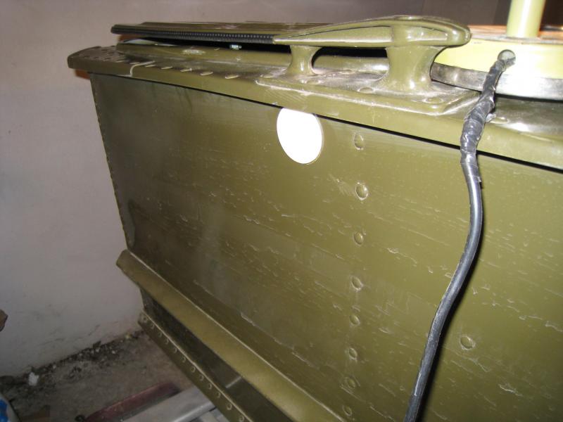

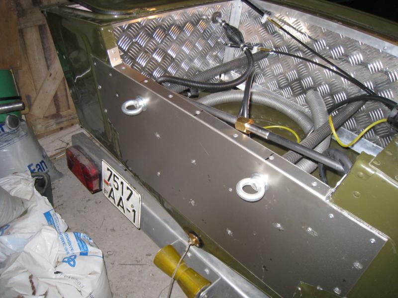

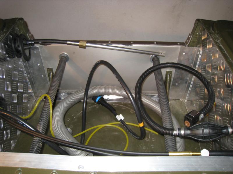

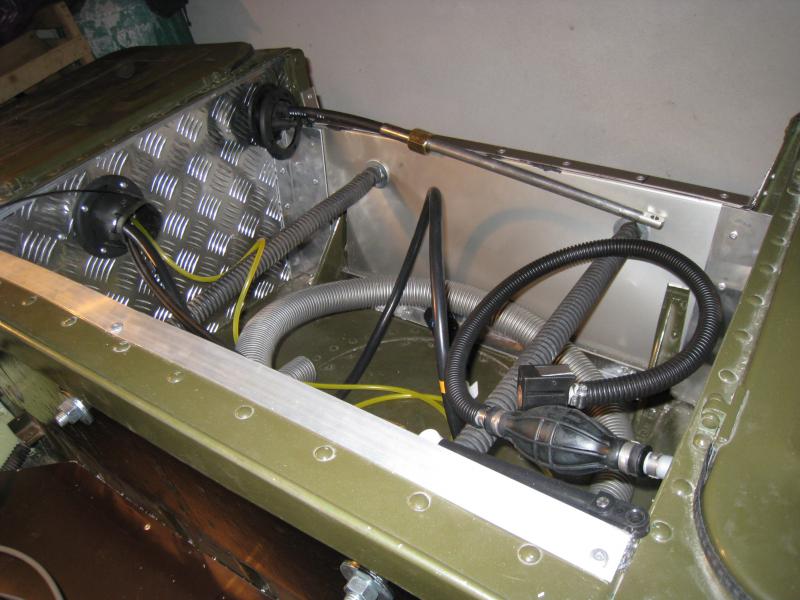

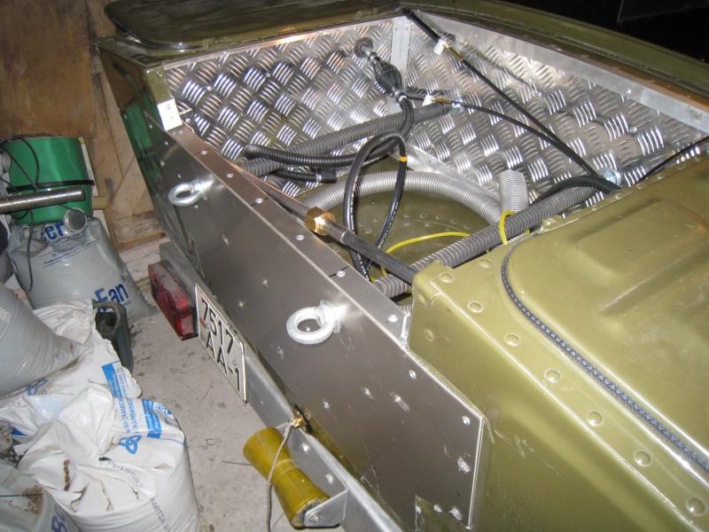

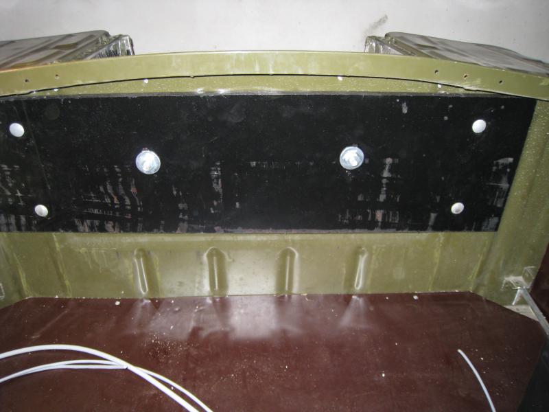

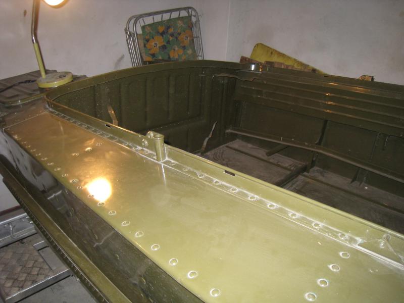

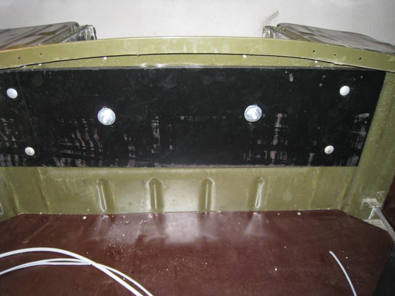

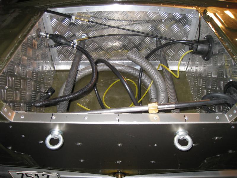

Транец решено было усилить так как мотор тяжеловат. Сделаю броню как обычно из алюма 3мм дубовую доску со стороны кокпита и стяну все 16-ми шпиликами.Вот как то так.

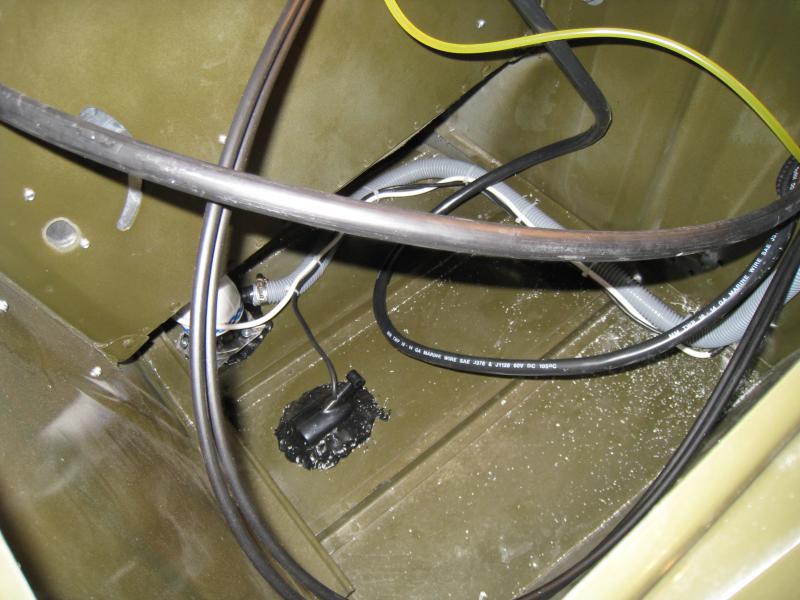

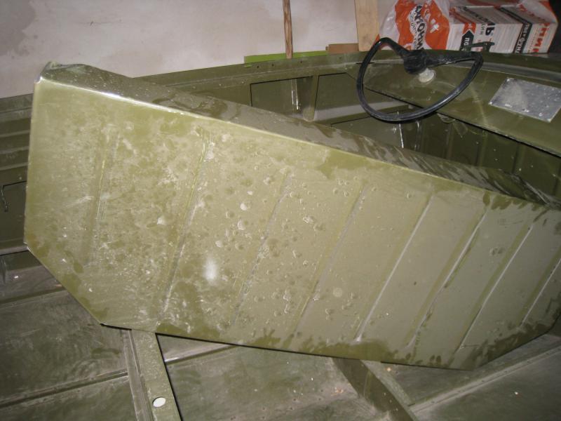

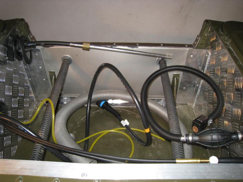

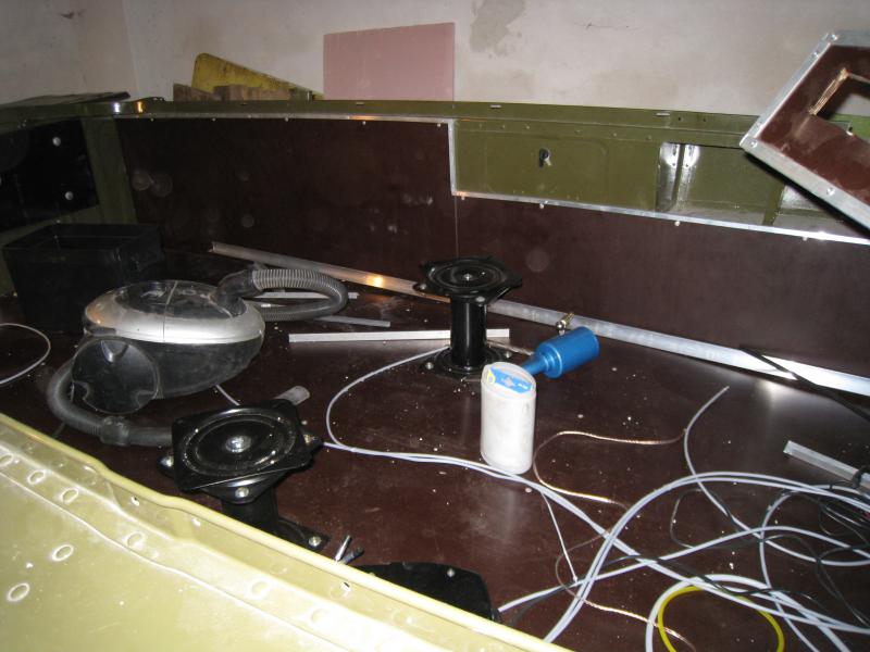

Работа идет справно и завтра отфотаю немного моего труда.Вот как то так.
qwertym
19.02.2013
2 935
172
Минск Беларусь
Илья

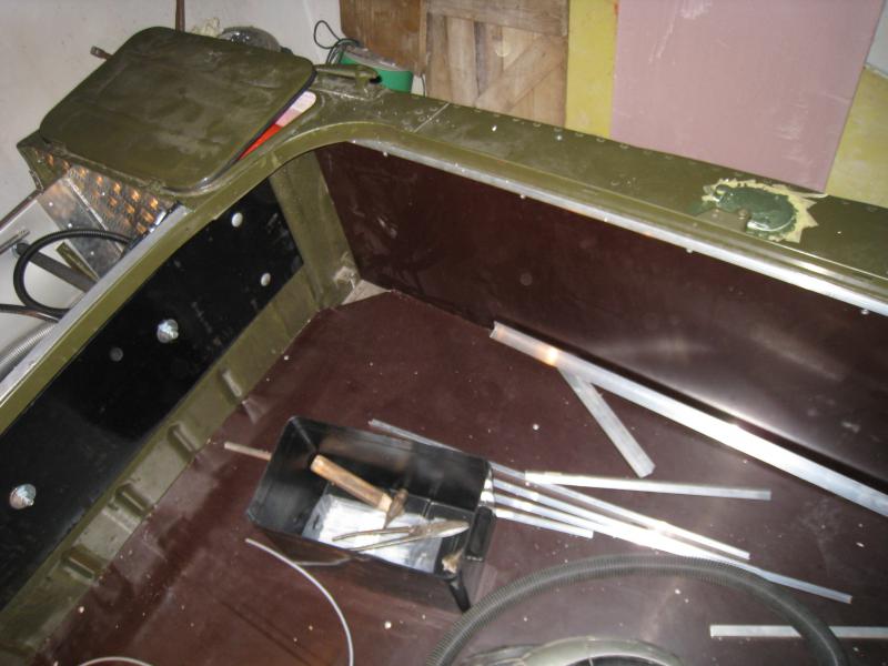

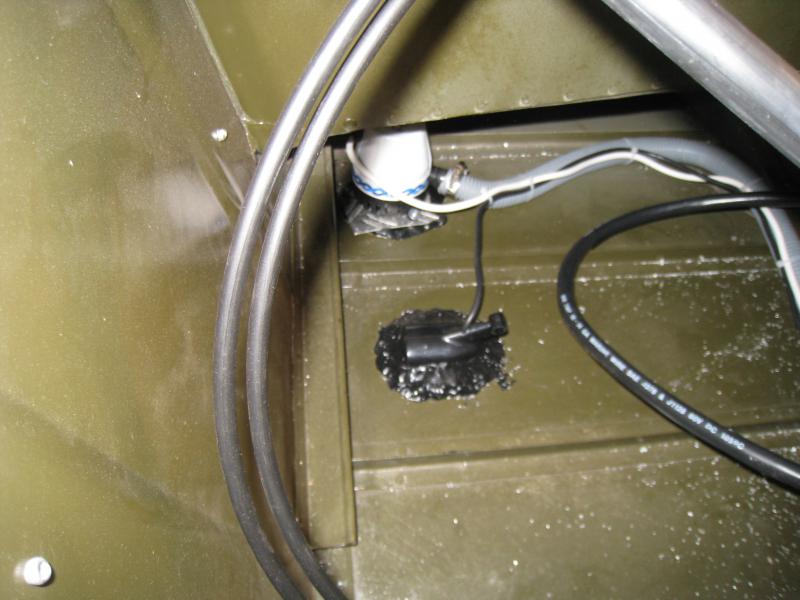

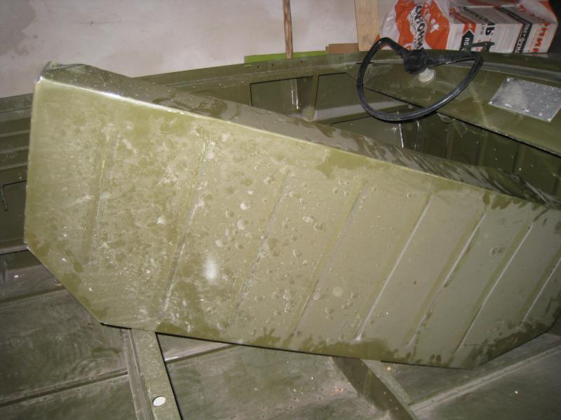

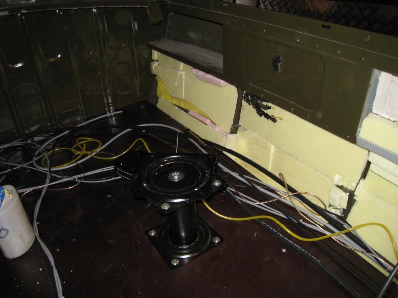

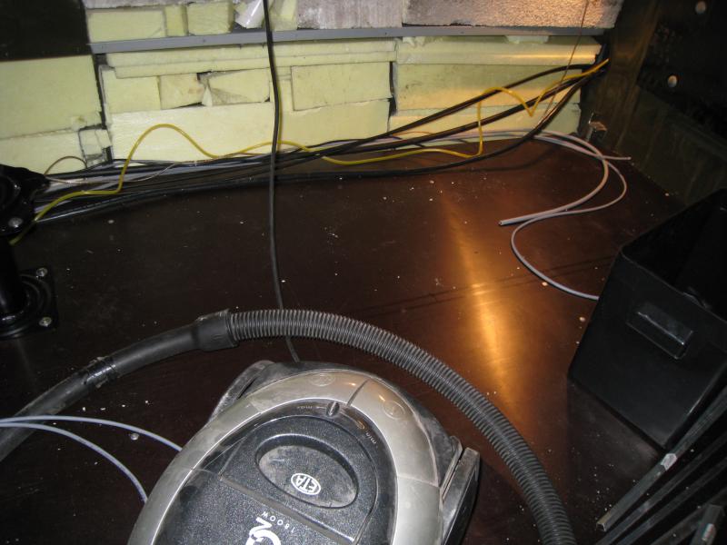

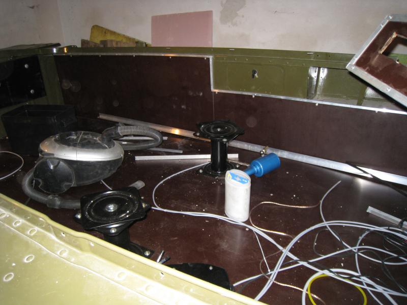

Yamaha F-40 BETL

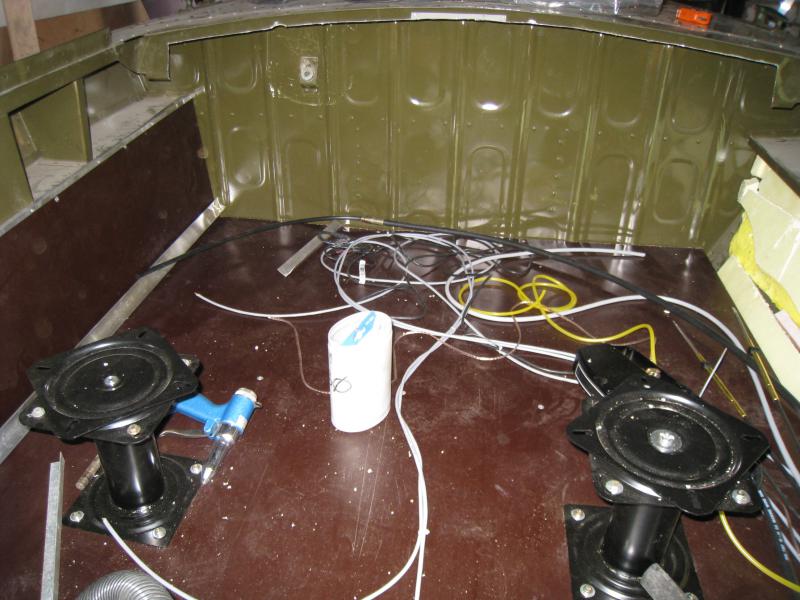

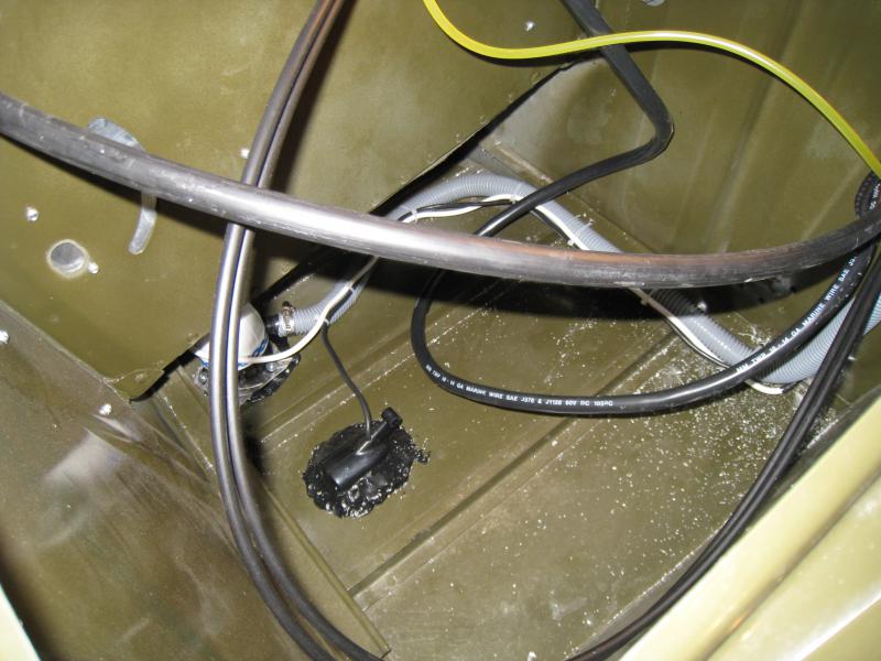

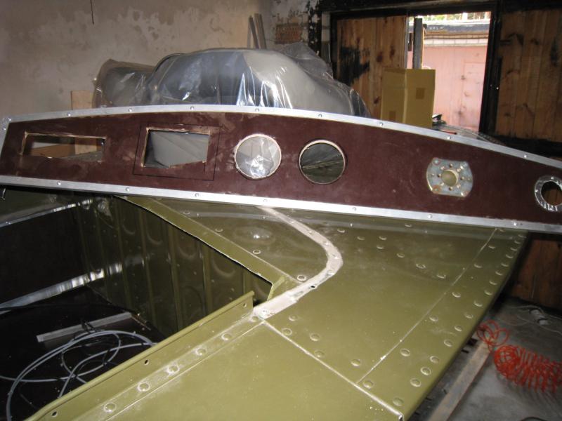

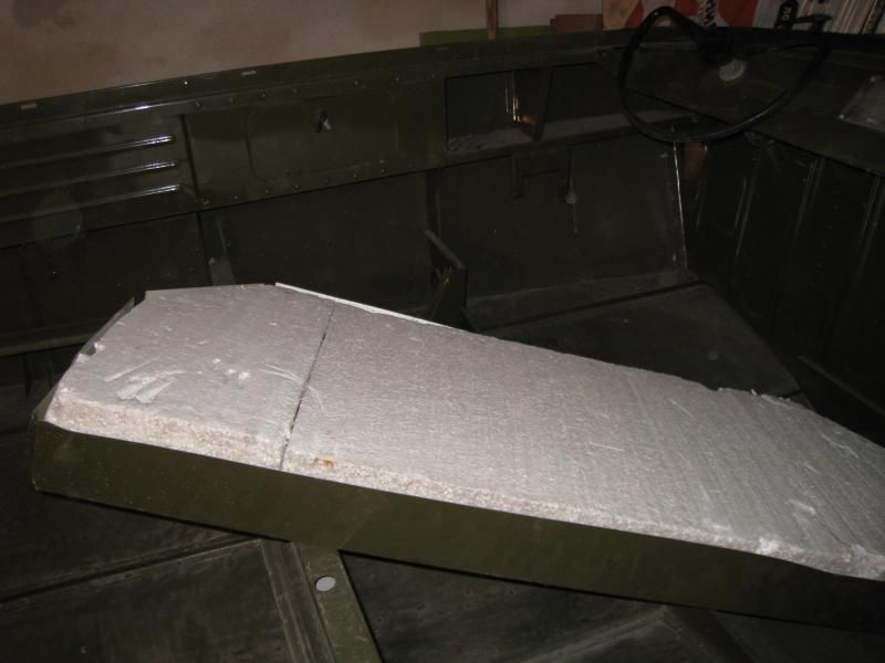

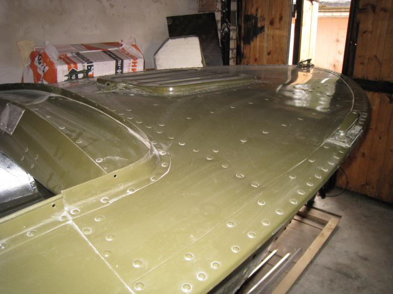

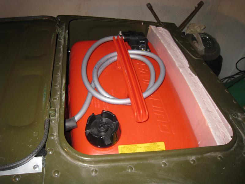

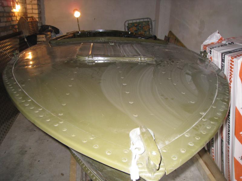

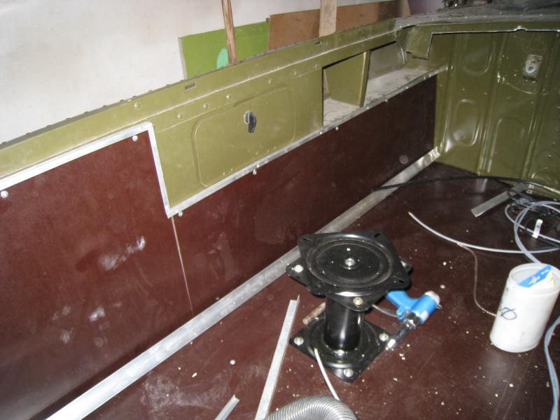

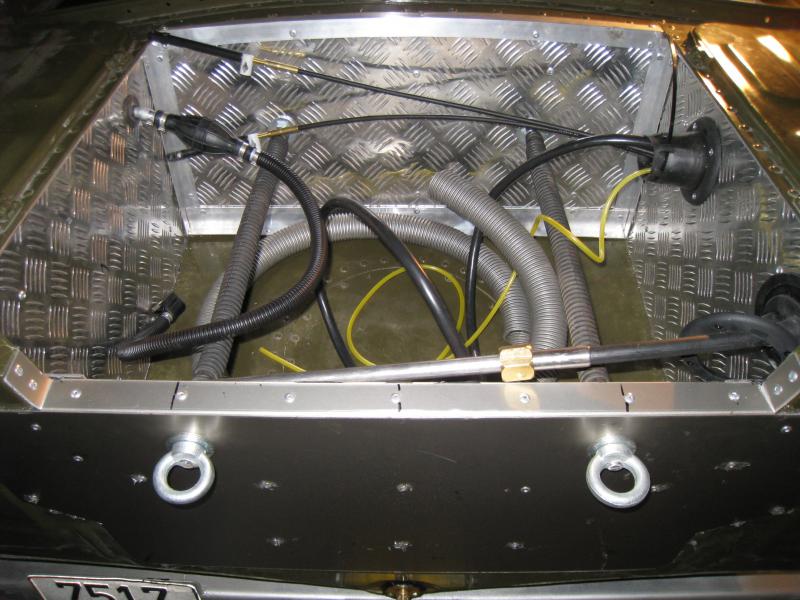

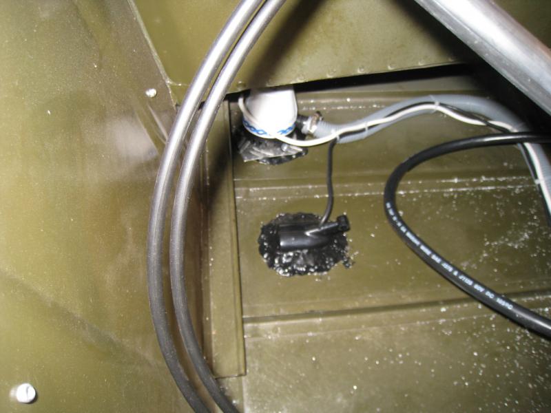

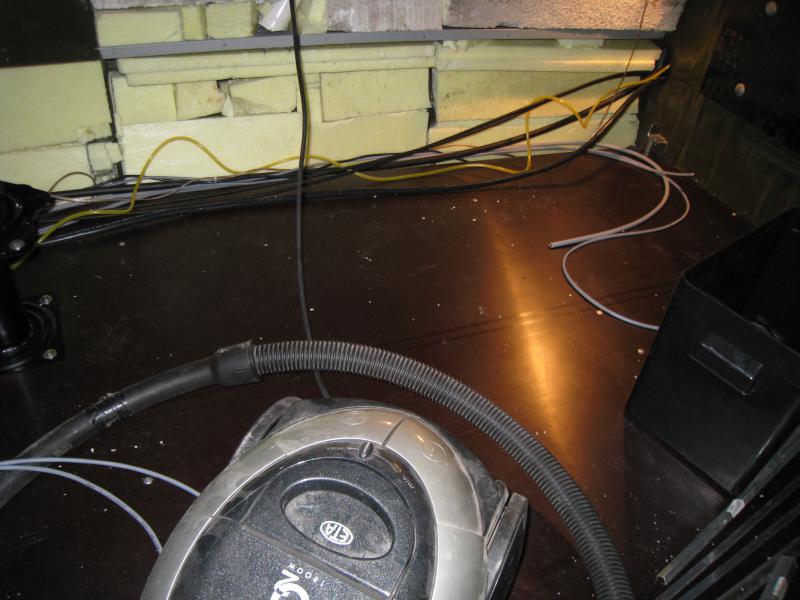

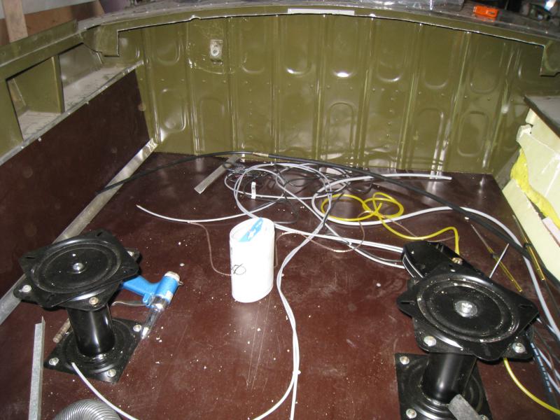

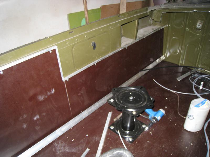

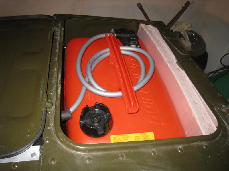

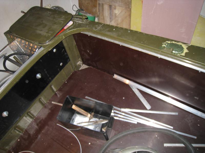

Ну вот и отчет :) .Настилил пол зашил один борт.Поднял и усилил транец под L-ногу 508мм.Сделал набросок торпеды.Кинул троса рулевой и газ реверс и все остальные кишки .Вклеил датчик эхолота устновил трюмную помпу .спиненгодержатели стойки с поворотными платформами и бак. :hahaha:
