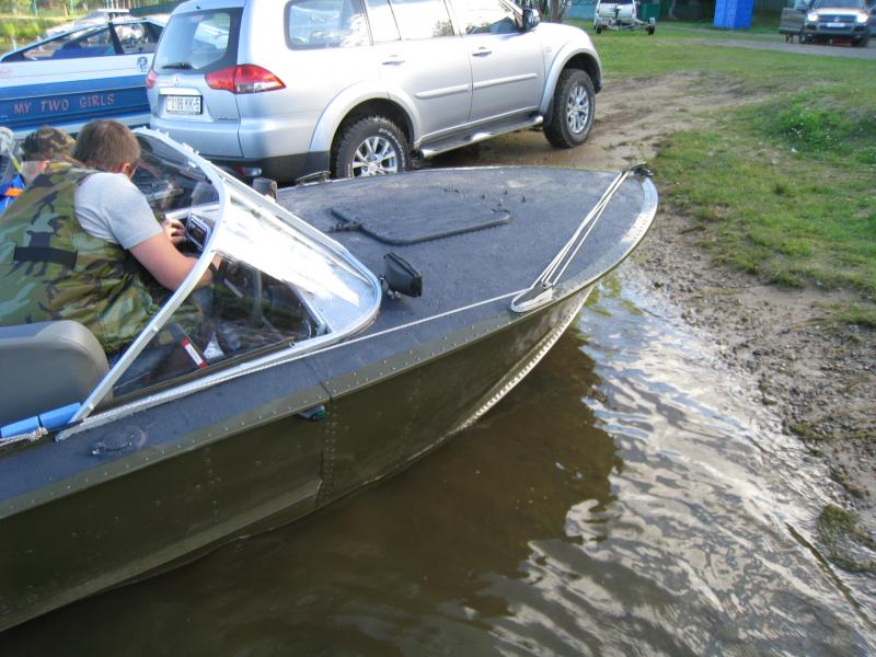

Усилие конечно есть и нормальное.Вставая с сиденья лодки держусь за рамку стекла стоит как вкопаная.Как то вот так.

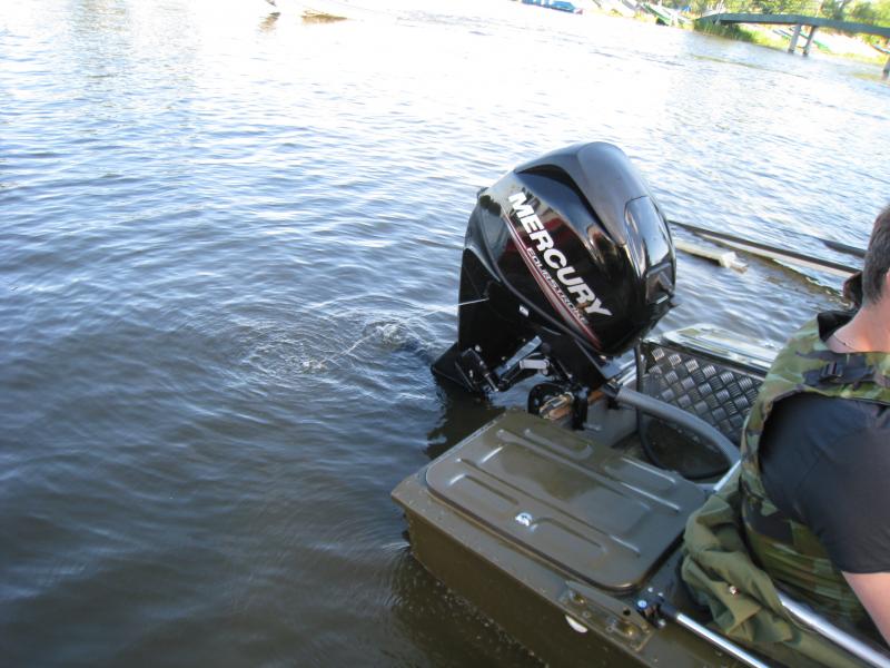

Cегодня скинули на воду в первый раз но без шампанского :lol: .чтоб обкатать мот. Покатались обкатали за целый день в конце хотели дать полный дроссель :crazy: так вот шиш мот полностью нераскручиваеться пока ненаездиш положенные мото-часы для обкатки. :hahaha:

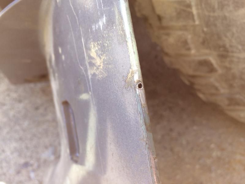

Друзья мот кто знает так подскажите .Не могу найти на моторе трубочку для подключения спидометра или в этом моторе не предусмотрено конструкцией.На моей Яме-40 торчит чуть выше редуктора шланжик.Заранее спасибо.
Отверстие должно быть калибрование ниже антикавитационной плиты, если нет, значит не предусмотрели

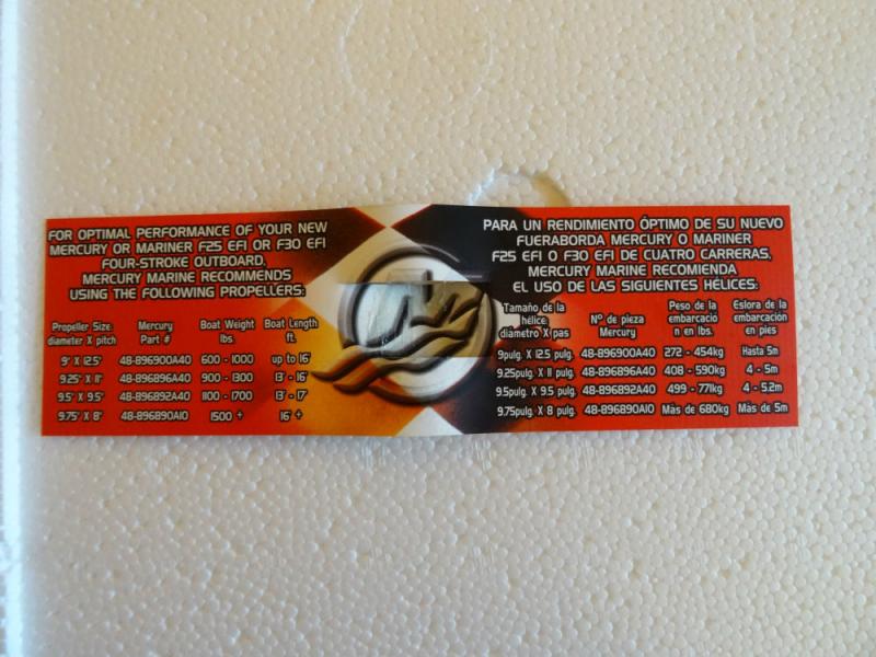

Буржуи с мотором дают шпаргалку что бы с винтом определиться . PS. при этом винты блек макс .

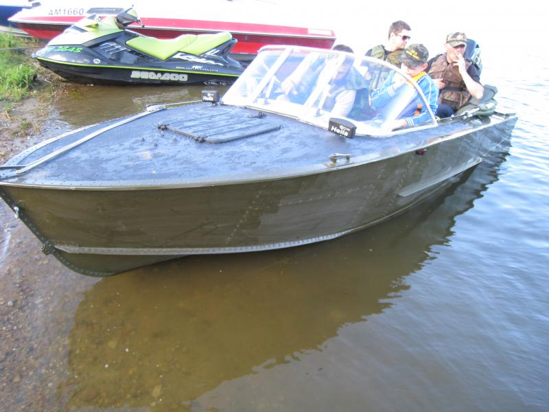

Ну вот и я им сказал что на такой барже 30-ка 4 -человека в глисс невыкинет :hahaha: .Так и получилось.Када мот начал крутить 38 км.ч в одного на винте 9.25 на 11. :crazy:

По желанию хозяина лодки внес некие корективы по покраске лодки
чем делал такое покрытие противоскользящее, классно получилось, тоже так хочу.

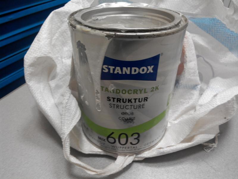

Противоскользящее покрытие. Стоит безумных денег :hahaha: . Пошло 2 банки как на фото. :)
