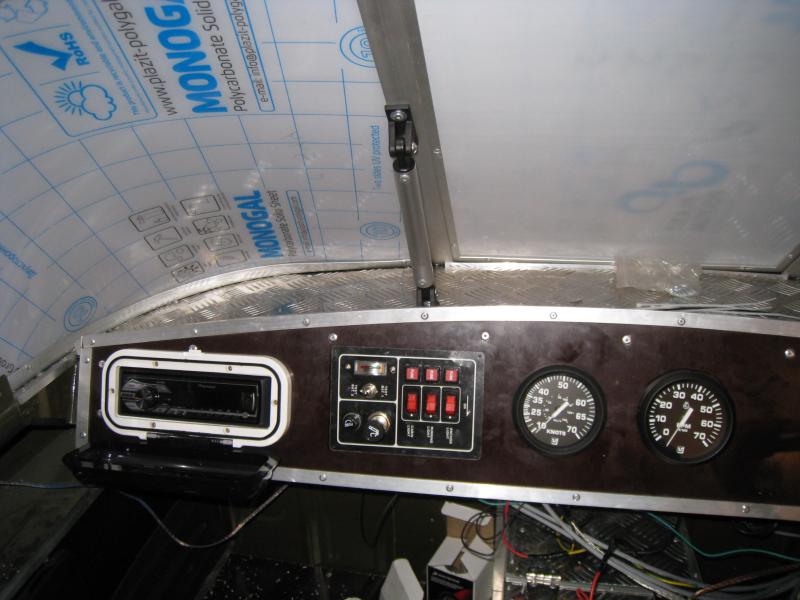

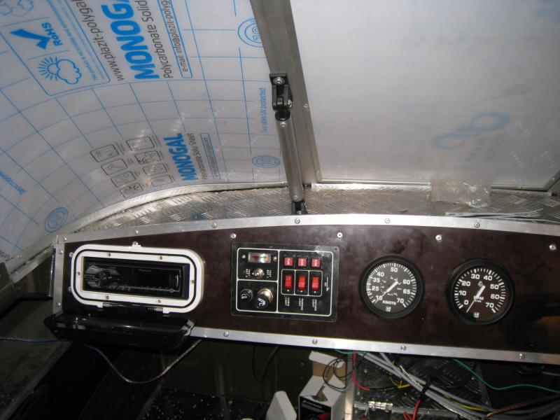

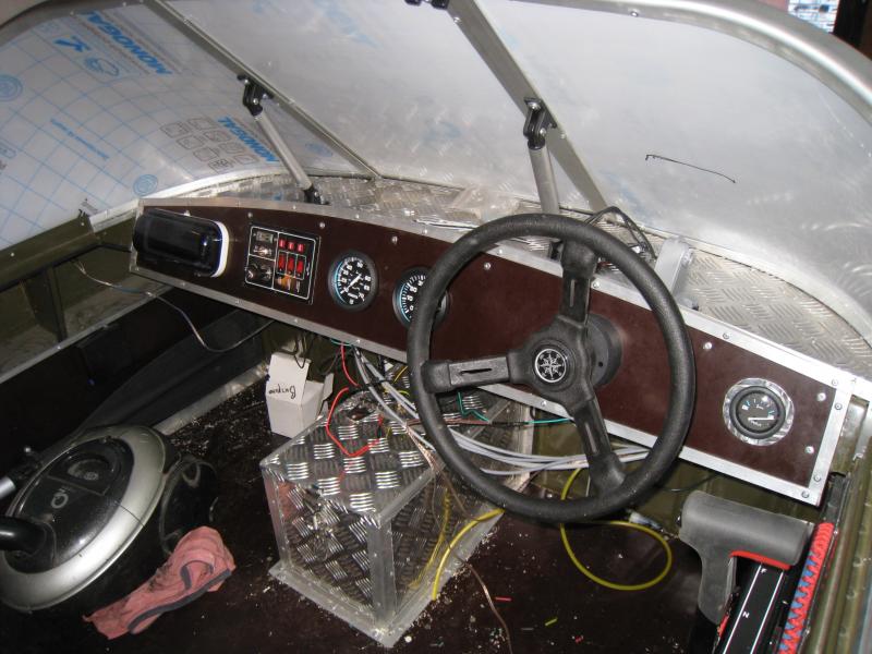

Я бы цвет поменял, ну или пятнистым сделал бы, а так молодец, умеешь и можешь!! :good:

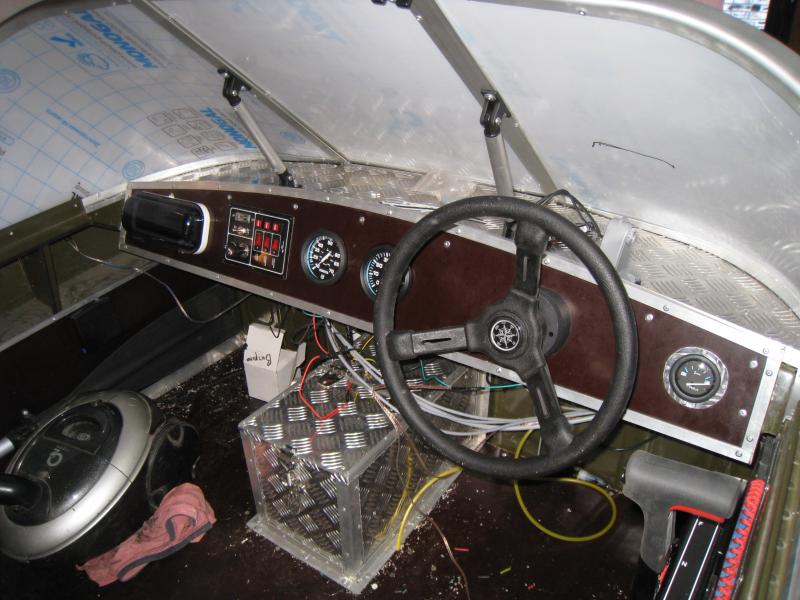

Делаешь, хорошо, только фанеры многовато, не тяжело для 30 будет?

оч.граматный тюнинг-ничего лишнего.я не люблю как у нас багатеньким делают "пионер тюнинг"лепят,что надо и не надо побольше и дороже.........
А я им говорил чтоб борта рифленкой зашить .полегче будет.Но как говариться мне сказали как делать и я делаю. :hahaha:

Что то я про датчик эхолота не понял?! Как это он через метал работать будет?Так вроде только на пластике ставят.Или я не прав? Будь любезен,просвети.
Володь, Илья постоянно так ставит датчики, посмотри его темы, он уже это описывал.
Если в эхолоте нет частоты 455-800 то можно клеить на днище.Работает идеально глубину показывает на любой скорости.И никагда его неотсадиш об какой нить топляк. :good:

Прикольно с датчиком, не знал :?
Илья, а на любой герметик сажать можно?

нужно, что бы между датчиком и дном не было воздушной прослойки, тогда будет работать. его когда-нибудь придется отклеивать, поэтому выбирать нужно исходя из этого. можно на обычный пластилин, если летом не жарко. я сажал на холодную сварку, потом при необходимости отломали очистил датчик без проблем.
и вернее всего, датчики с боковым сканированием не будут работать. не встречал, что бы их садили внутрь корпуса. для катеров есть специальные сквозные. но и стоят дороже.
Я в прошлом году так и не смог, ставлю на дно - чуть, чуть воды работает. На герметик или автопластелин, не смог добится чтобы показывал, эхолот Garmin150. Переставил обратно на регулируемую струбцину.

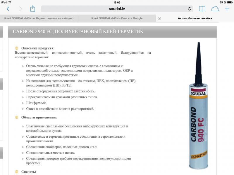

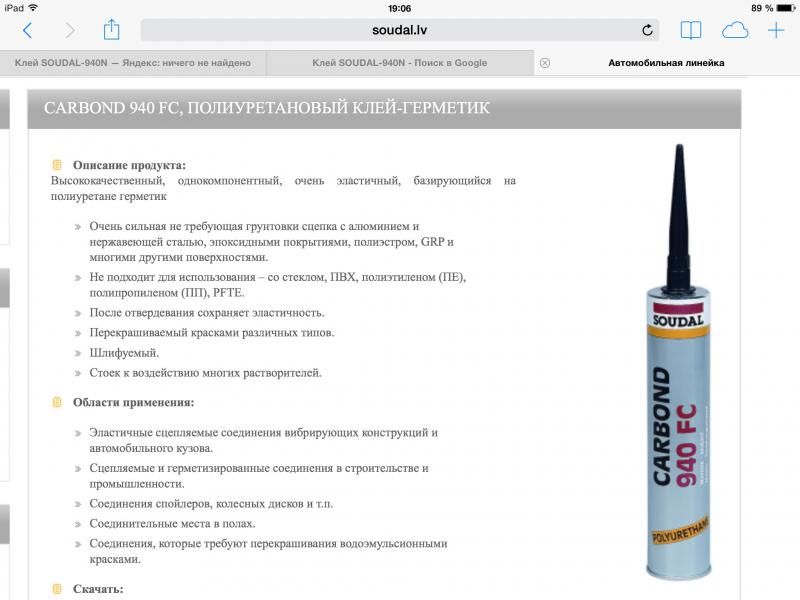

Сажать датчик на пластелин это оригинально :lol: .Клею датчик к днищу вот на такой клей-герметик. :crazy: Очень легкий демонтаж обычным столярным ножом или струной. :hahaha:

Благодарствую, попробуем. А то фонтан сзади немного задолбал :shock:.

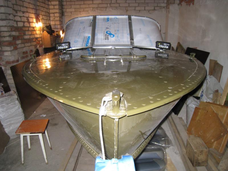

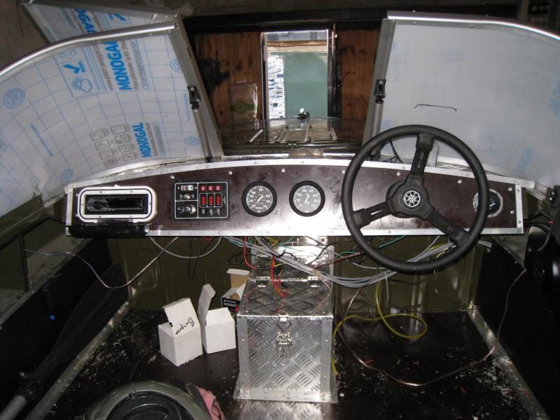

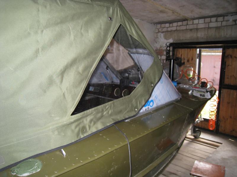

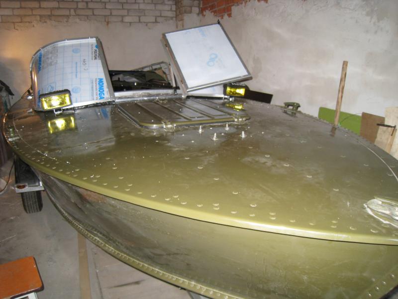

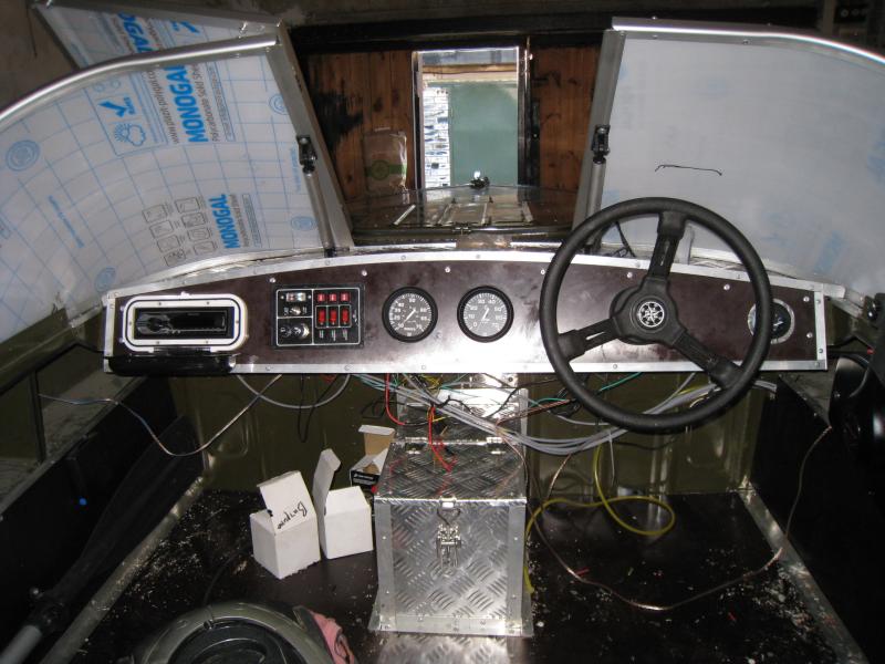

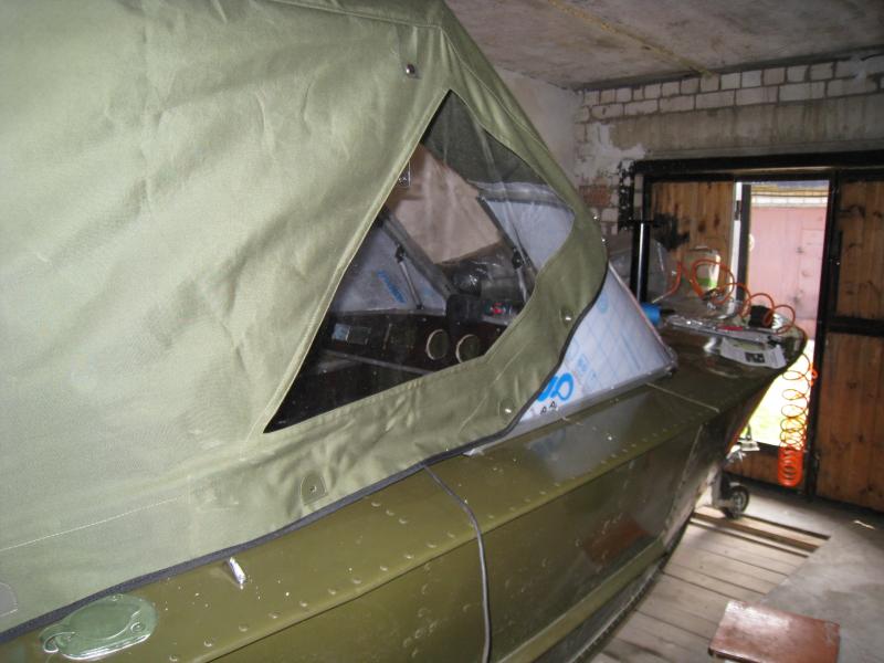

Потихоньку собираю лодочку так как сроки не жмут.Сегодня приехал лобовичек с калиткой и тент с Лодки 44.Завтра буду инсталировать.Чтоб было все по красоте.
qwertym
19.02.2013
2 935
172
Минск Беларусь
Илья
Yamaha F-40 BETL

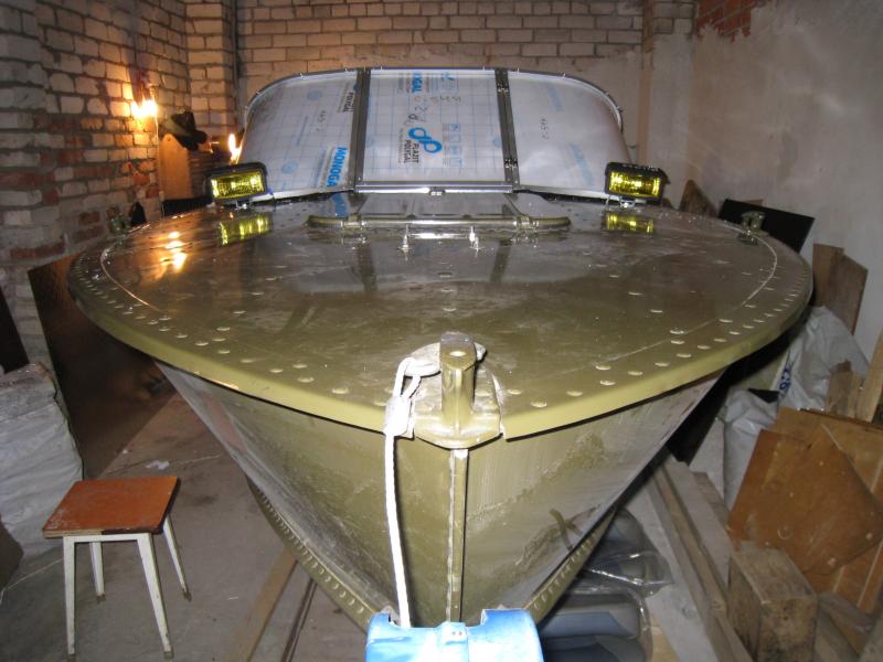

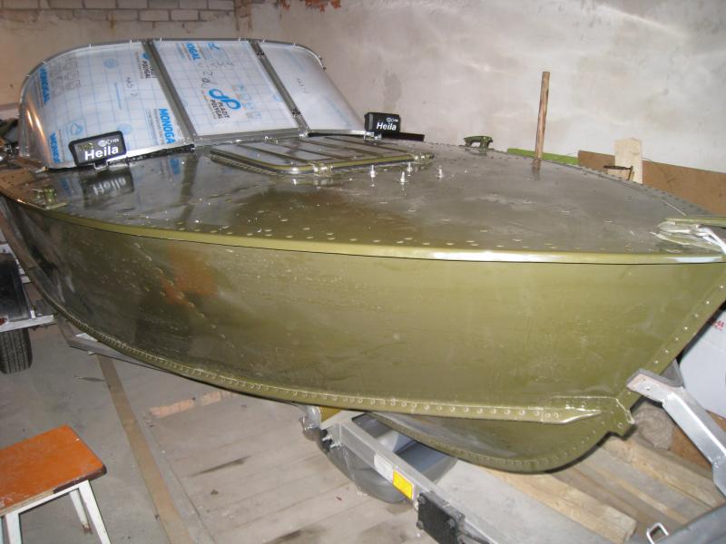

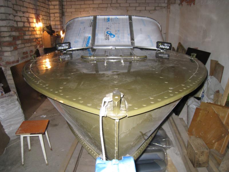

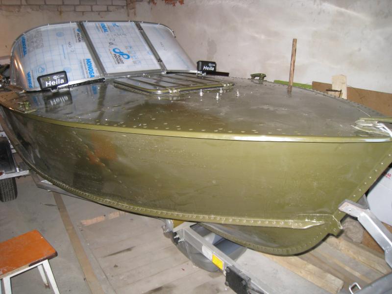

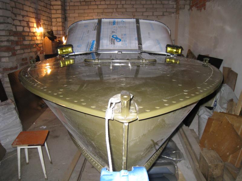

Пришел со смены. :hahaha: Вот результат проделанной работы. :crazy:
9 555
4 762
Всё бы не чего,но понтвые фары аля HEILA ни к чему !При качке,при установке под стеклом,хорошо видно будет только палубу.Но дело вкуса! Хочешь творишь,хочешь вытворяешь!!!
qwertym
19.02.2013
2 935
172
Минск Беларусь
Илья
Yamaha F-40 BETL
Противотуманные фары стаят больше для красоты.У нас в стране выход на воду в темное время суток запрещен.Один раз я на своей лодке возращался в лагерь затемно так я развернул и направил их в берег .так и даже вполне нечего все видно дошел до базы без приключений.Как то так.
9 555
4 762
Ну для красоты так для красоты.Я же не критикую.Так вырвалось.

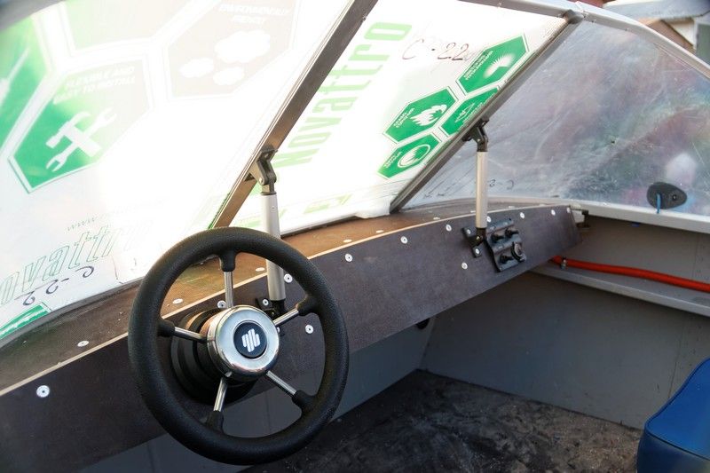

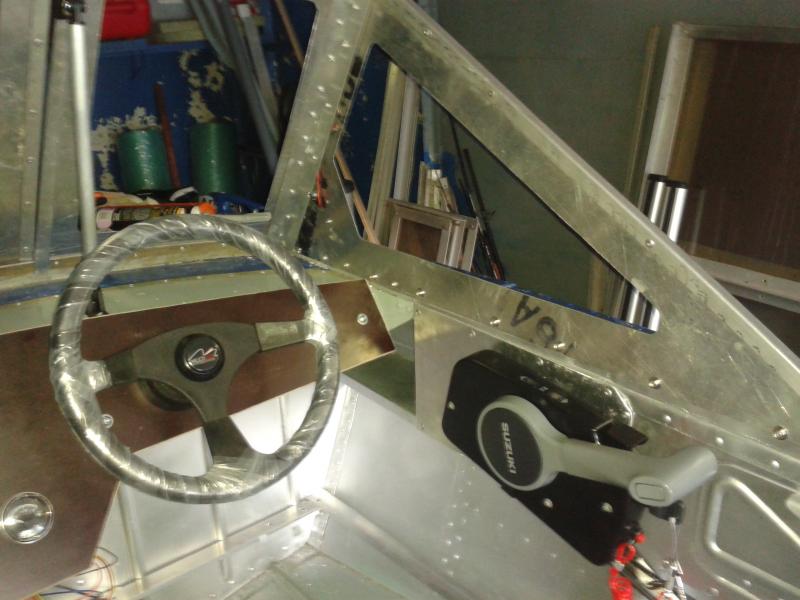

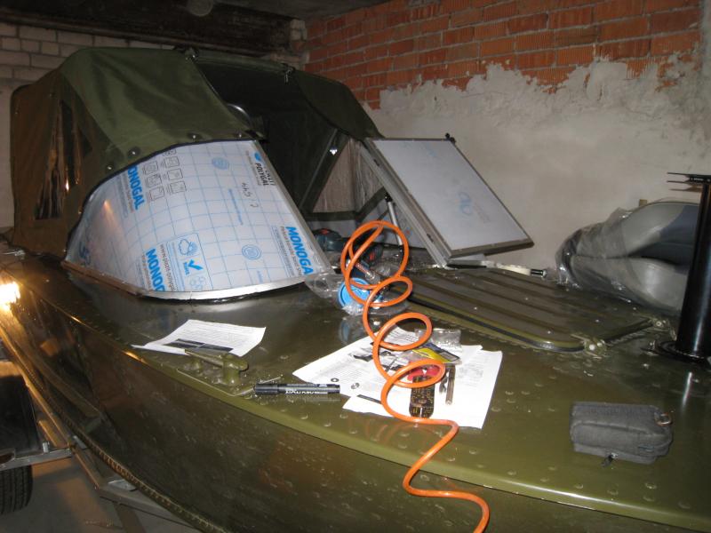

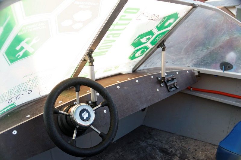

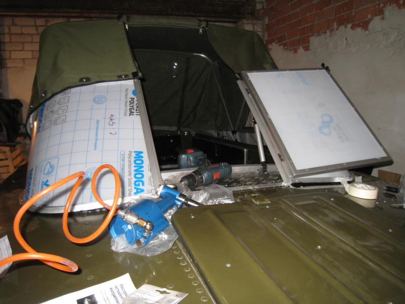

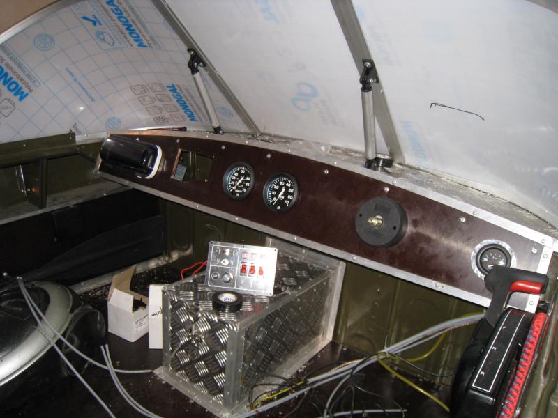

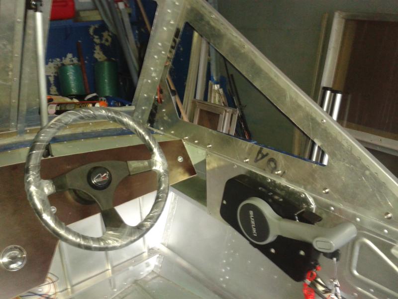

Всё очень даже неплохо получается, только вот что я увидел. Стойки которые держат лобовое стекло , закреплены не правильно на панеле приборов, По инструкции они должны быть строго вертикально, тем самым обеспечивется максимальная жесткость конструции, а у Вас наклонно.
Я конечно знаю из за чего, сам с ними мучился, но всё же сделал как нужно. :yes:
Если не влезают, их просто надо укоротить. :good:
  • 74,1 КБ Просмотры: 1 391
СУ-ХАН
27.05.2014
216
Камышин-Киров-Самара
Прогресс-2, 1968 года выпуска
Вихрь 30Э, Suzuki DT30 RS
Согласен, иначе жесткость конструкции не обеспечивается. У меня так:

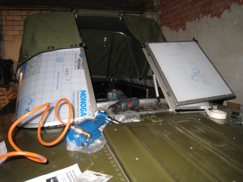

aleshka. У меня Прогресс 2м с люками сзади .И если я делаю тент как написано в инструкции у меня дуги ложаться на край люков . и чтобы открыть люк нужно поднять дуги.Пришлось смещать всю конструкцию в перед в том числе и лобовик .Поэтому пришлось сделать так.
