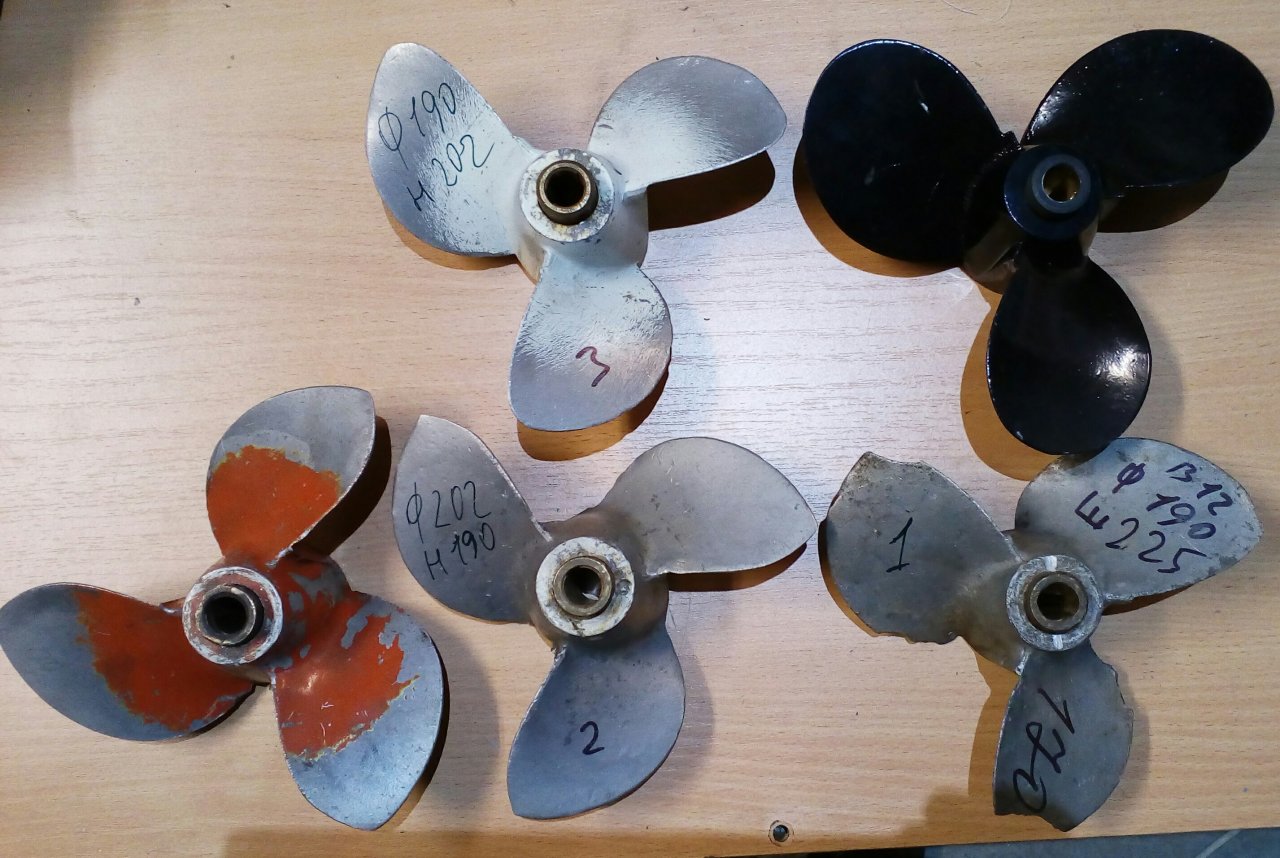

Подскажите что это за винт?

На обычный скоростной похож.

То есть 202 на 190?

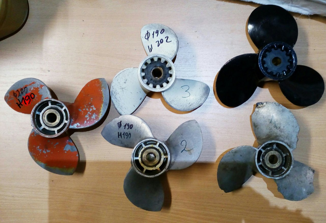

Я не такой профи по Ветеркам, но по форме старый винт 202190 не сильно отличается с виду от скоростного 190202. Вид на ступицу винта с обратной стороны точно прояснит картину. Хотя, судя по тому что лопасти достаточно тонкие можно судить о том что он до 70-х был сделан.

Похожи, но разница есть, и на воде ощутимо. Скоростные, что старые, что новодел, тяжеловаты (лично для моего комплекта) двоих мужиков, весом под 90 кг, уже на глисс при встречном ветерке или небольшом волнении уже не поднимает. А когда один, разница только по оборотам мотора, скорость на всех трех винтах практически одинакова. Тут в выигрыше скоростной, у него в этом случае самый высокий кпд.

Кто-то не очень грамотно мое сообщение наредактировал. Если-бы читали мои сообщения ранее, то увидели-бы что я именно старинный винт 202*190 и советовал Алексею 63. Про то что винт с виду не сильно отличается от современного скоростного я имел в виду что именно по фото с такого ракурса 100% нельзя сказать какой это винт не увидев ступицу. Про тяговые характеристики и так понятно что старый винт с меньшим шагом и большим диаметром тяговитее и позволяет раскрутиться мотору с большей загрузкой лодки.

Подтверждаю слова Юры про старый винт 202*190(его советовал). Загвоздка только в его дефиците в продаже

Согласен, вверху новые, внизу старые. Если у старого чуть сточить острую вершинку лопасти, отличить будет сложновато.

В таблице только современные винты. Винта 202*190 там нет.

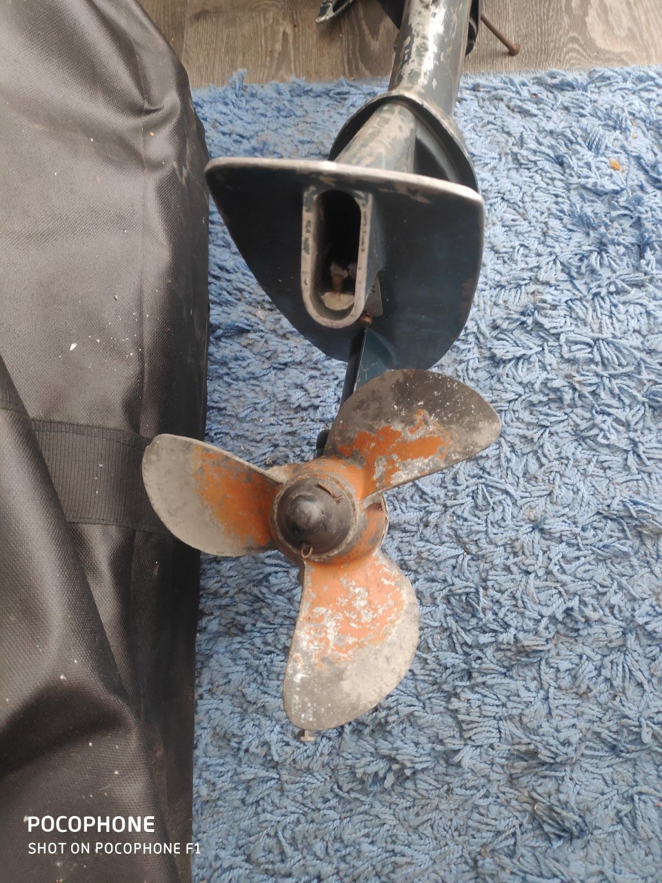

Кто подскажет что за винт? Достался в комплекте правда без буфера

Похож на грузовой нового образца, померяйте диаметр, если 210, то он(демпфер 450р стоит отдельно)
