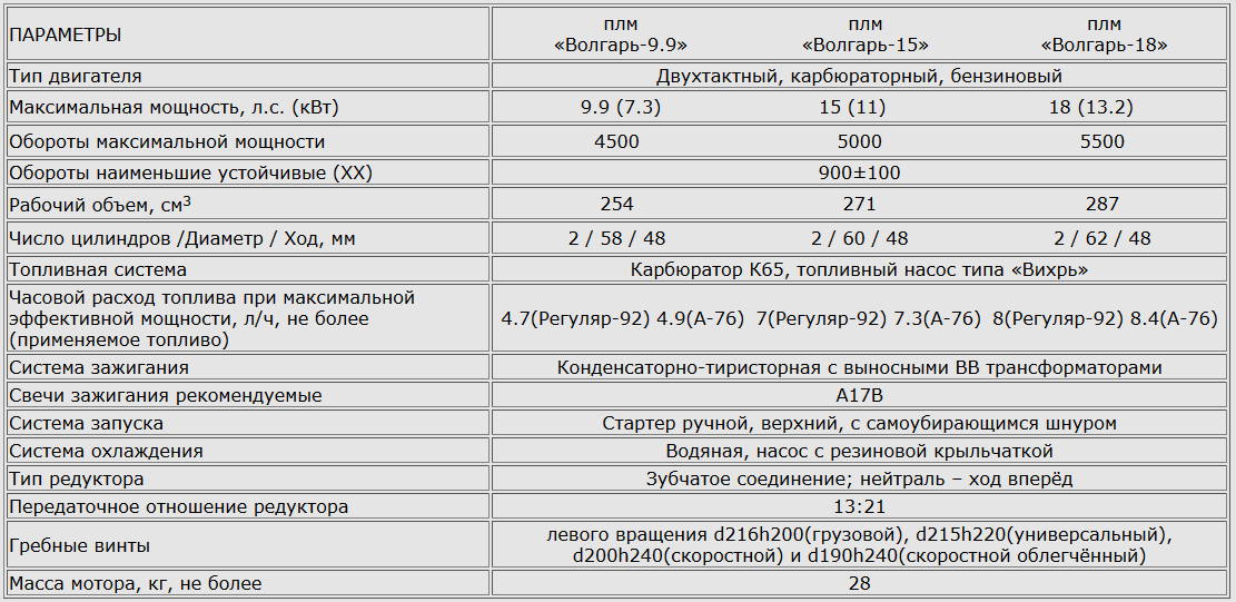

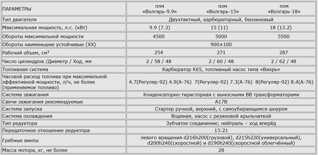

Если ничего не изменилось, то редуктор на Волгаре стоял от "Ветерка". К "Волгарю" выпускались такие винты, см. вложение. Инф-я взята отсюда http://www.motolodka.ru/personal/volgar/index.files/Page1307.htm .....Немного пустых рассуждений :(Вообще-то геометрия и форма лопастей волгаревских винтов рассчитана на скорость 30-40 км/ч, независимо от диаметра и шага винта. А так как грузовые винты рассчитаны на меньшие скорости, то и диаметр грузового винта обычно больше его шага, и так-же винт должен иметь широкие лопасти , т. е. быть "лопухастым". Это наглядно видно если сравнить скоростной и грузовой винты Ветерка-8М. Из этого вытекает, что например грузовой винт Д 216 и Н 200 с саблевидными лопастями будет проигрывать в тяге такому же 216/200, но "лопухастому" винту.

Сергей ,может быть,толко хде его взять этот 216х200)) С максимальной нагрузкой и грузовому В8 рад. Волгаревский грузовой показал себя отлично,это как раз среднее между скоростным В8 И В12. Скорость вдвоем и скарбом 40кг(моя тушка 110кг и дружок 80) 30-31 км .ч без перекрута. Полных испытаний не получилось по причине вылетевшего стопора поршн .колец,в этом году продолжим. Шаг думаю реальный на этом винте как раз и есть 210.. при покупке мастер на производстве предупреждал о таком моменте. На грузовом В8 жестокий перекрут 5200 и 5400 скорость 25-26 при той же нагрузке, а далее толчет воду в ступе. Это была не практика,экспромпт как можно или нельзя. Да ,лопасти и на этом не маленькие ,просто скос на выходной .
