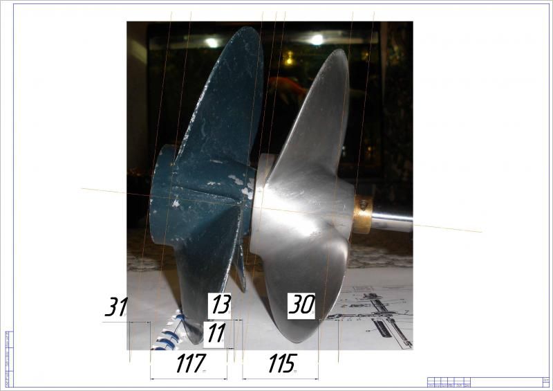

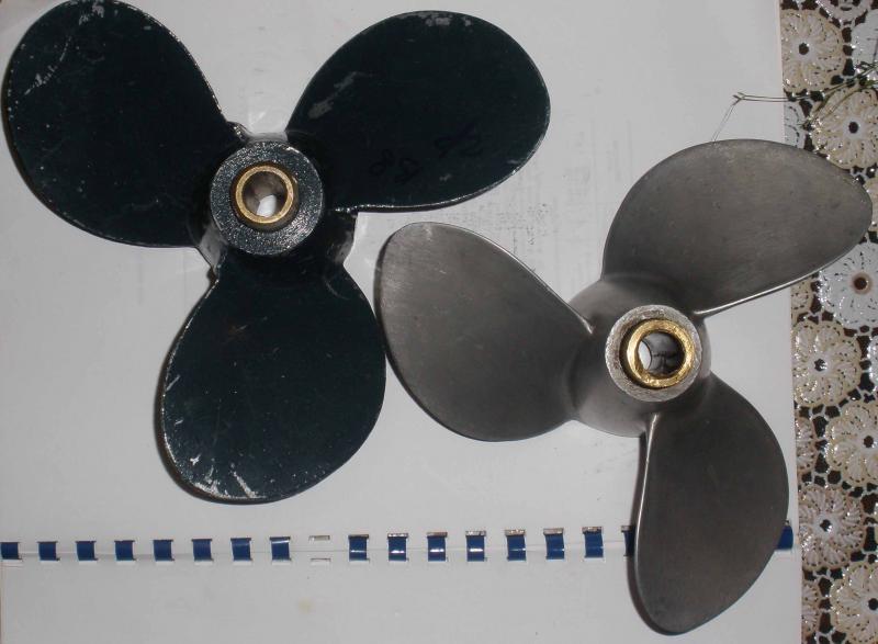

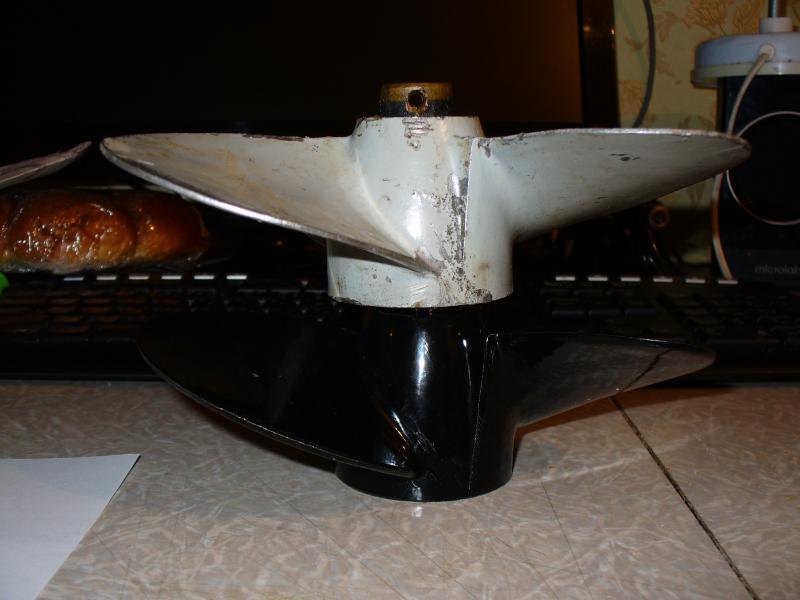

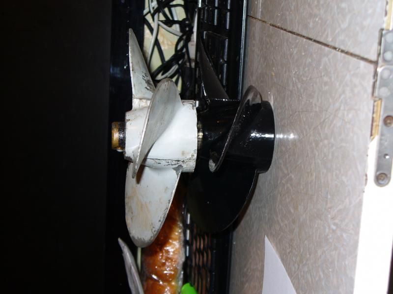

Был вчера в магазине, винт покупал на Ветерок.
Спрашиваю, барышня отвечает:
-есть грузовой на ветерок?
-есть
- дадите глянуть?
- да (дает)
- а где маркировка,что это грузовой?
- вон на лопасти, фломастером (надпись : В8 гр)
- а кто это написал?
- ну не я точно! не морочте голову. брать будете?
Отакое :D , покупаю, 25$ не большие деньги, будет запасной.
Теперь сижу чешу репу "че я купил?"

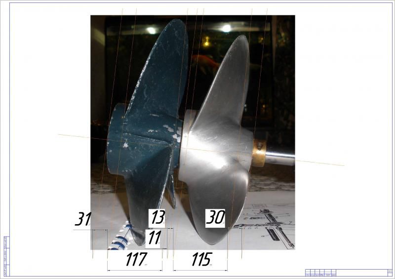

На вид вроде бы другой (на фото синий), а по шагу особой разницы со своим не вижу, диаметр правда больше даже чем от В12.
Как приметивно (в смысле не точно, просто прикинуть) оценить шаг?
Vladd
30.08.2011
148
66
Киев
самострой
Минкота 30, Ветерок 8
Кирюха сказал(а):
.....................а серый что за винт?
Родной, скоростной. Был в комплекте с мотором. Немного построгал его два года назад.
Хочу и черный (он в натуре темно-темно синий) построгать малёхо.

Красивый, у меня такого нету, у меня только от 12 подрезанный по диаметру похож на грузовой.

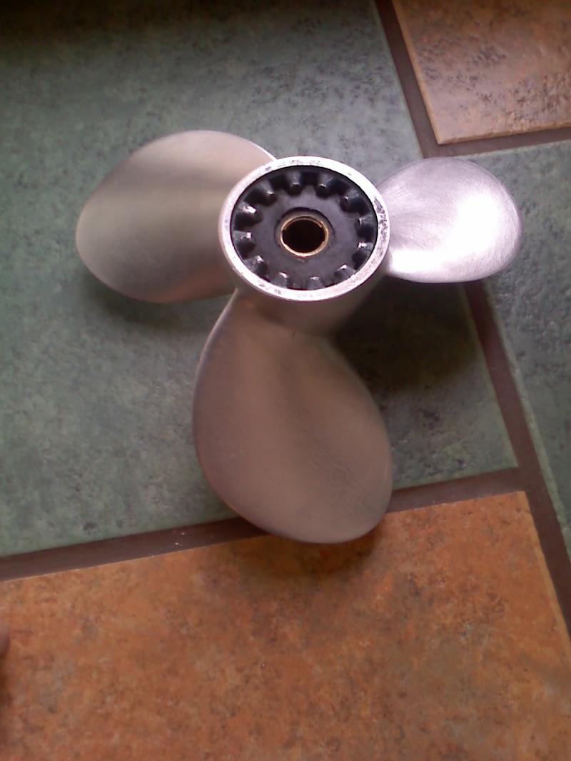

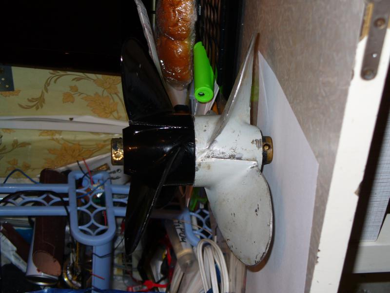

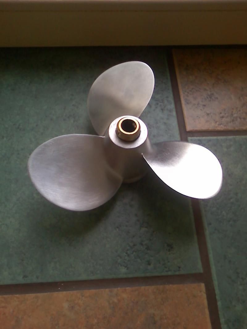

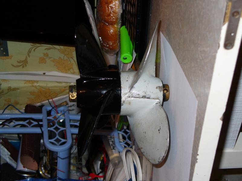

У меня есть грузовой родной (ульяновский) и новодельный скоростной. Могу, если надо, сегодня сделать фото с разных углов.
Vladd
30.08.2011
148
66
Киев
самострой
устрой грузовому фотосессию, пожалуйста, и выложи.

Облом сегодня. Винт на работе остался. Завтра тогда уже. Заодно спрошу как их лучше облагородить :)

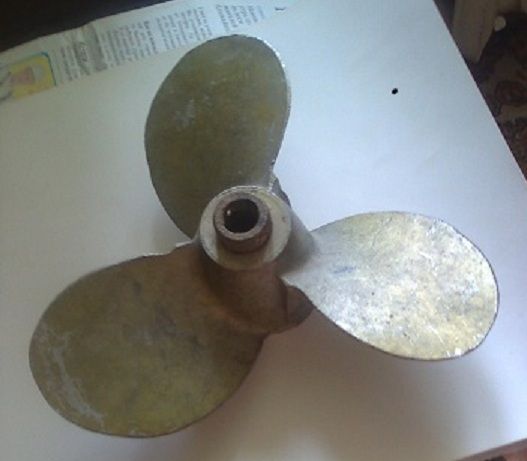

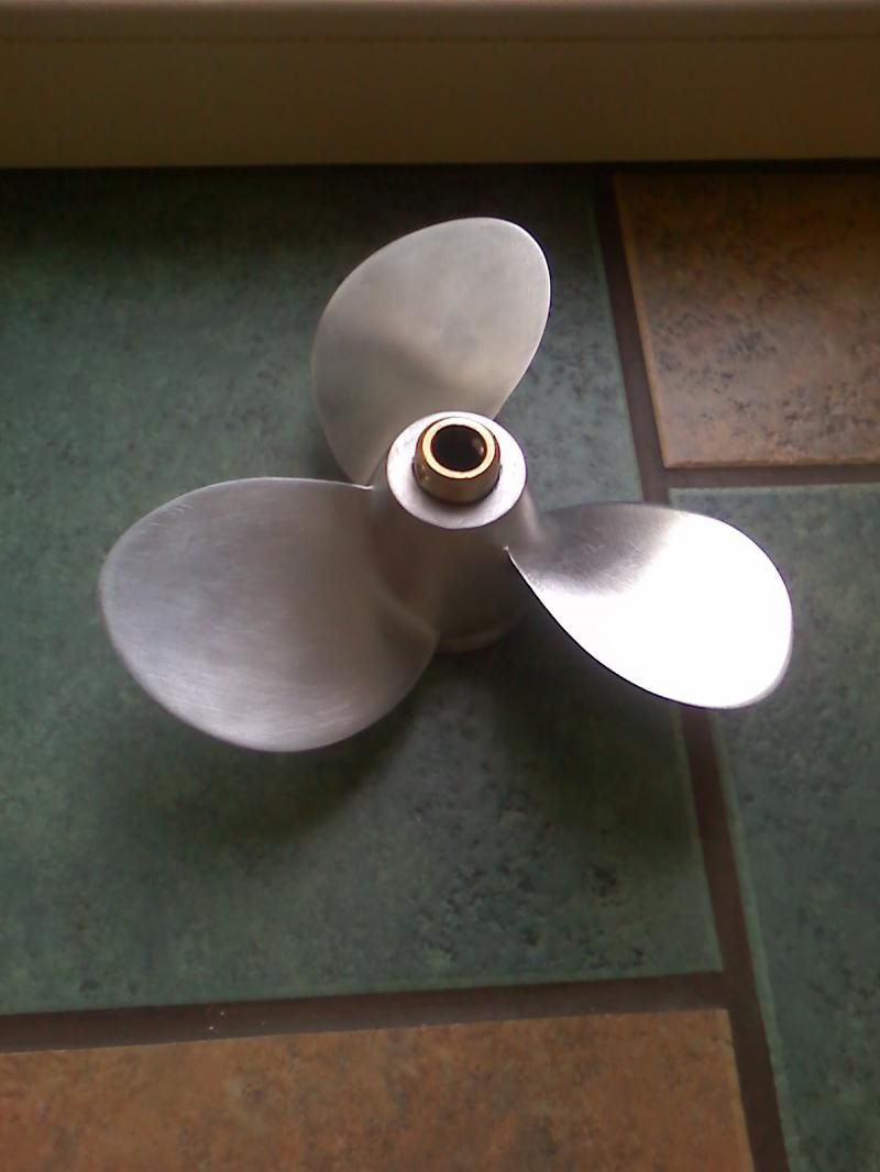

shalagin
05.08.2012
1 806
258
г.Сыктывкар
Ветерок-8м

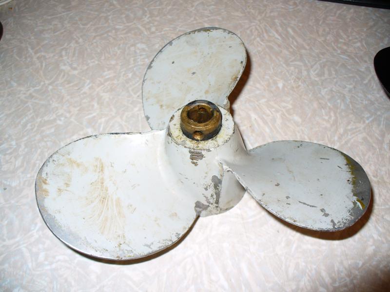

У меня такой , ещё с советских времён.

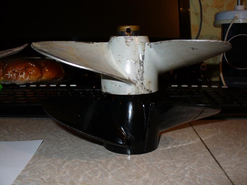

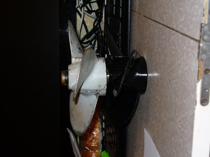

plotter
24.04.2013
пвх

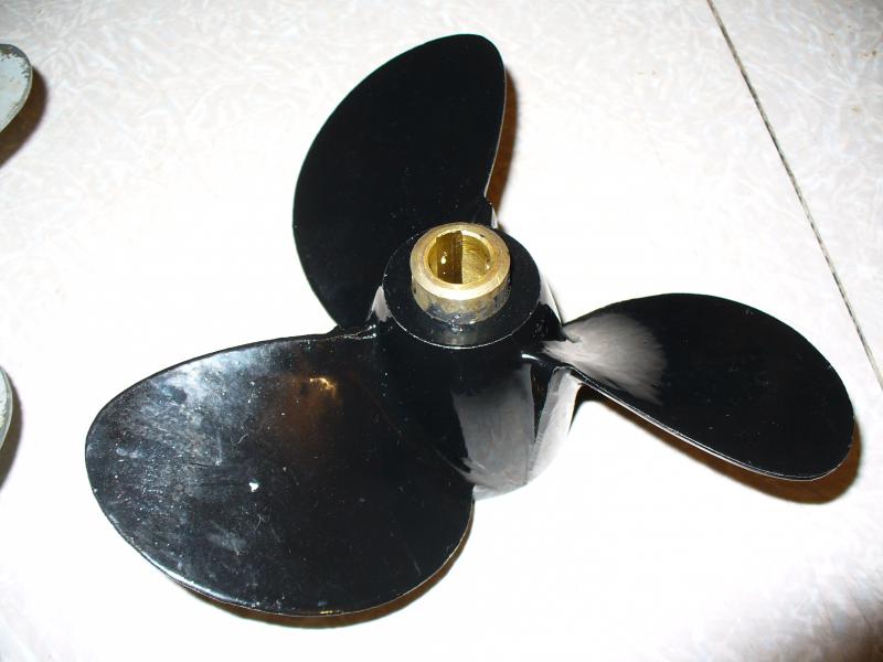

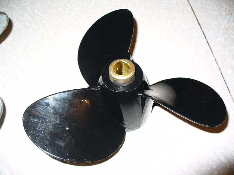

ветерок 8
Винты. Черный новодел скоростной. Серый родной грузовой 91г.в.

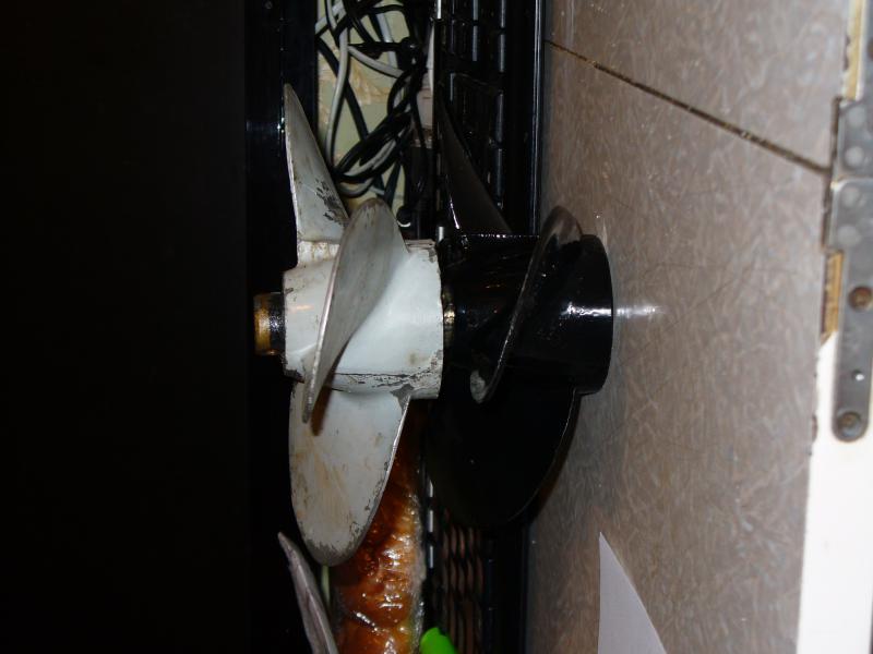

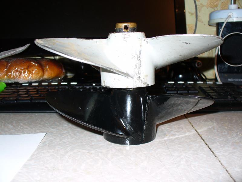

plotter
24.04.2013
пвх

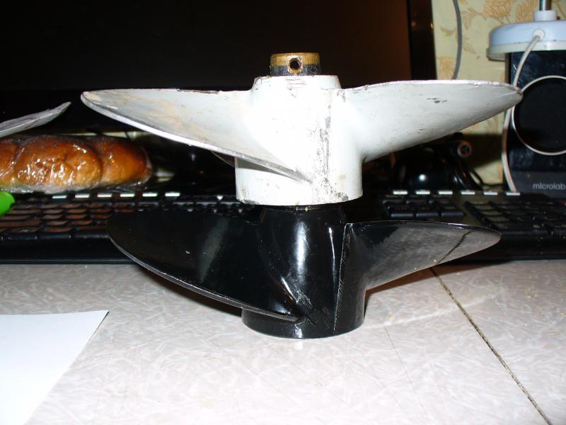

ветерок 8

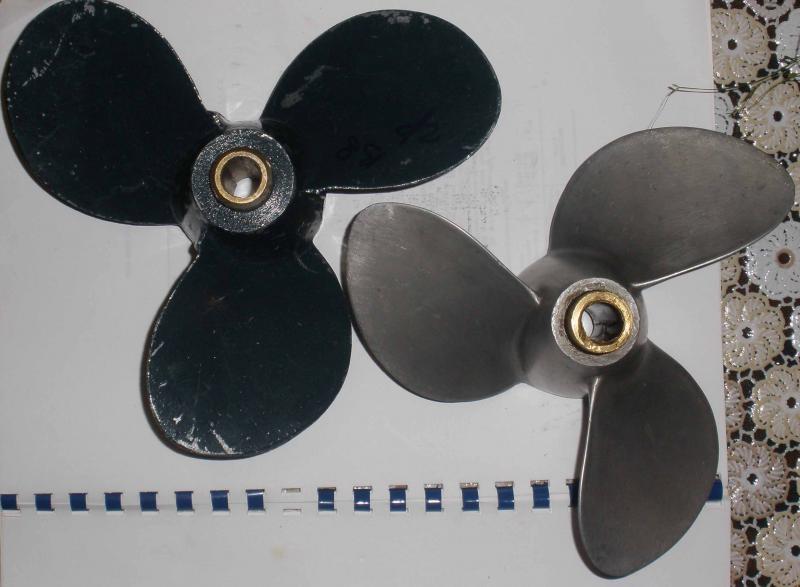

Еще.

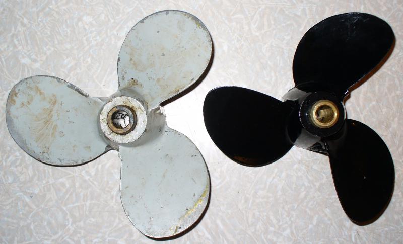

Спасибо, успокоил.

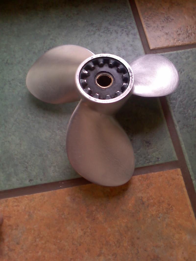

Свой уже обточил. Занимаюсь балансировкой. Одна лопасть в два раза толще остальных, так что работы на неделю.
Vladd
30.08.2011
148
66
Киев
самострой
Вот, допилил свой грузовой, отбалансировал в статике, чуть пригладил. Через пару недель запытаю.
