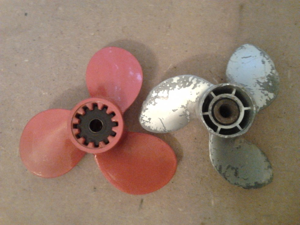

Так Ветерок-то какой с каким редуктором? Старый винт 202*190 шел на движки с прямозубыми шестернями в редукторе. У них коэффициент редукции чуть меньше чем у последующих моторов с косозубыми шестернями. С увеличением редукции винт поменяли, и сделали диаметром меньше, а шагом больше. Это сейчас наоборот идет 190 диаметром и 202 шагом. Разница у них такая
147396
Который белый справа является винтом 202 диаметром и 190 шаг. Вот с ним вполне может и раскрутить движок до нужных оборотов и вывести на глиссер с нормальной скоростью километров под 27-28. Есть такой винт, но на одной лопасти на конце скол в 50-копеечную монету.
З.Ы. На мотолодке в свое время обсуждали винты и упоминалось что с грузовым с шагом 160 был перекрут, но лодка в переходном ехала, а вот с винтом от старых ветерков с шагом 190 легко выводилась на глисс со скоростью 27 км/ч если в одно лицо ехать. Не поленился нашел http://forum.motolodka.ru/read.php?f=1&i=1135104&t=1115217 самый последний пост темы.

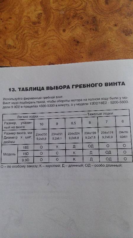

В таблице только современные винты. Винта 202*190 там нет.

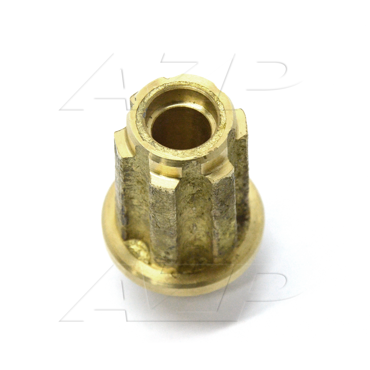

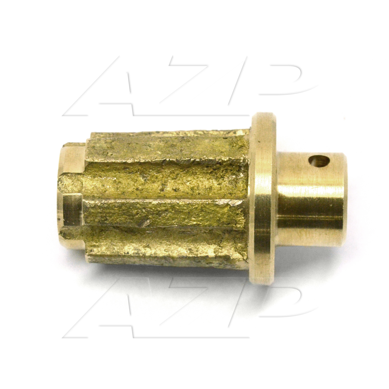

Ну, докладываю:сын пошел в сад, жену выписали из больницы, я удрал в Тольятти ;):D! На территорию АЗП не попал, по телефону пообщался с менеджером, винты есть грузовой и скоростной, твой размер, Лёш, 200 на 240, к ним отдельно идёт втулка, цена комплекта 1700-1800р, по качеству к Роману (Пограничник), у него стоит ихний винт. Фото втулки и винта из сообщения на почту
147647
147648
147648

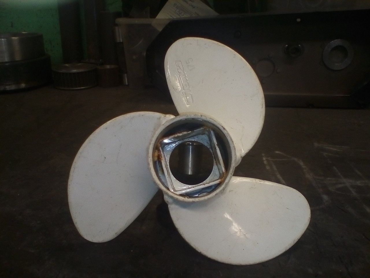

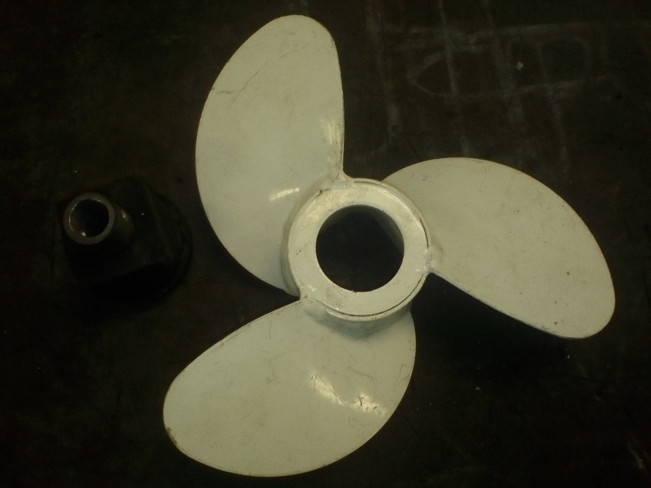

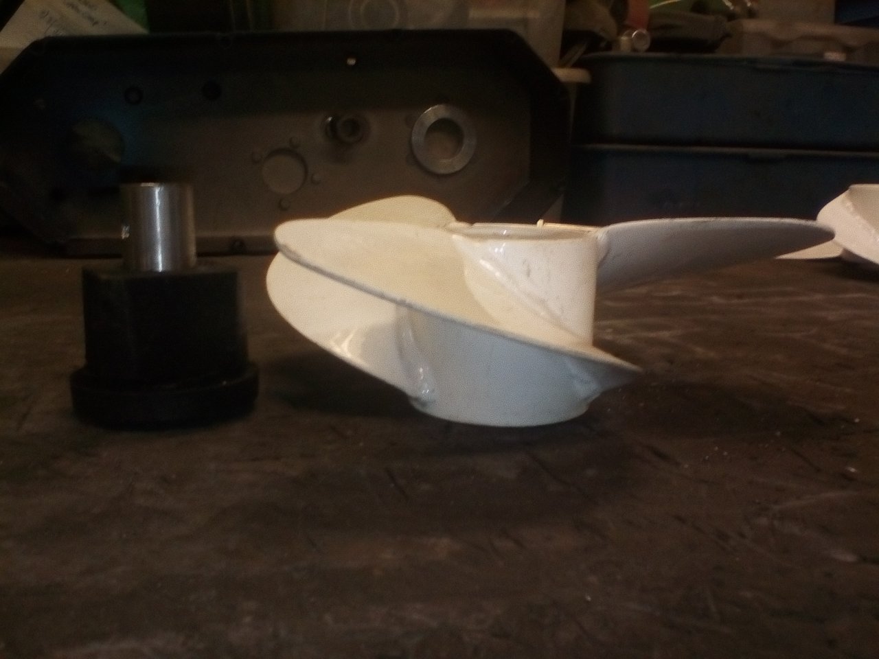

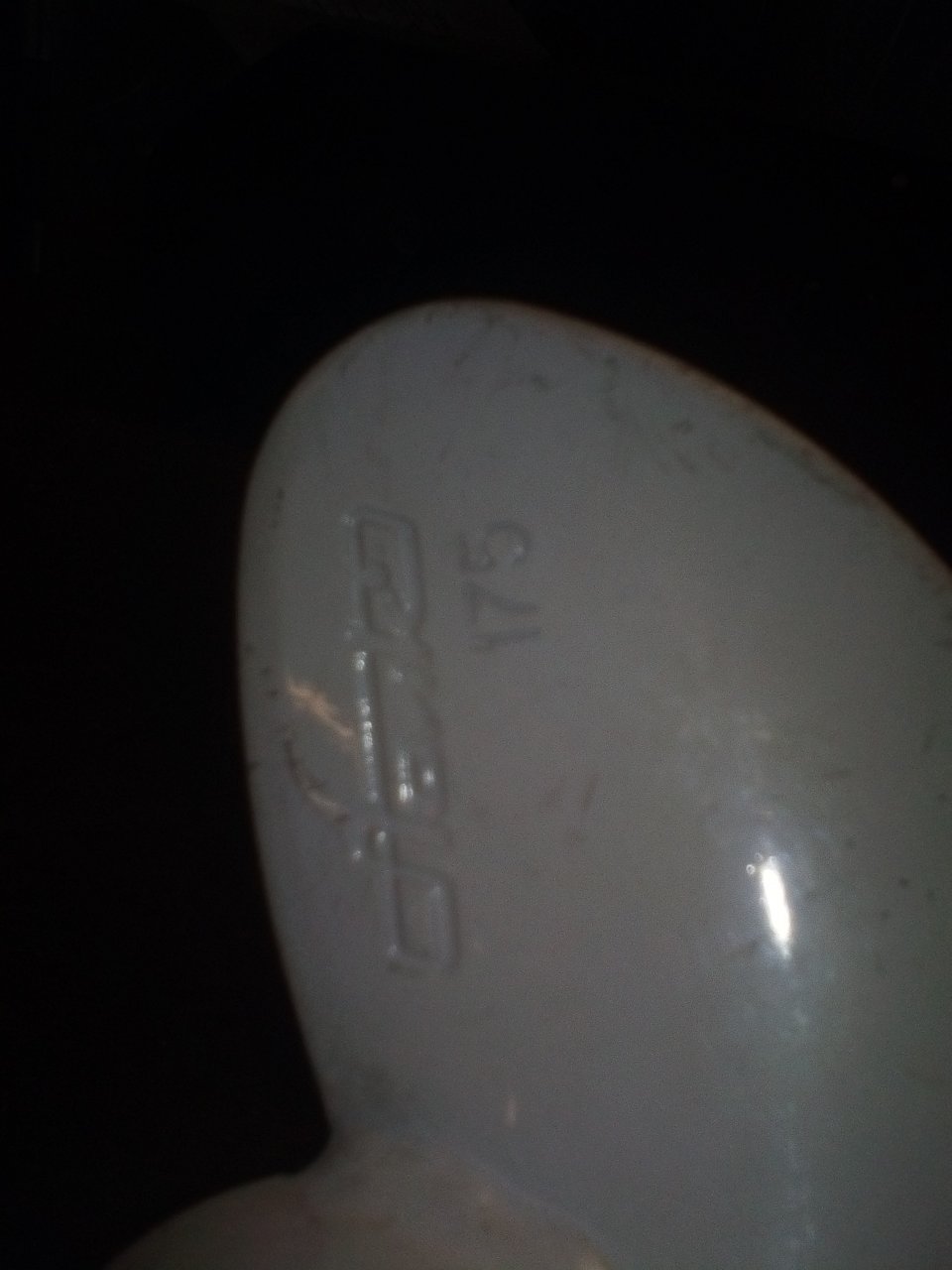

затем проехал в Техномастер, посмотреть местный винт себе на мой Ветерок, цех в ГСК, лопасти гнут из листового металла, резка и сварка лазерная со слов Федора, заточены они больше под гибрид на ветроноге, сфоткал только винт 200 на 175 и втулку под него
147649
147652
147653
147654
Винт не сильно тяжёлый, после запрессовки втулки и установки стопорного кольца у них со слов можно будет крутнуть и проверить баланс и биение, стоимость комплекта 1950р.

Так Федор (Полк) до сих пор стальные винты делает? Нунах такой винт. Его электромобильчики "Плеер" мне нравились, но лодочномоторная тема у него насколько топорная получилась. На болотоход такие винты наверно пойдут, но на редуктор Ветерка не стоит, если хочешь ходить много и не ремонтировать очень часто редуктор. Сразу видно что балансировки нет вообще, лопасти от корня до края имеют одинаковую толщину, да и сталь весит больше, и в случае чего дисбаланс получается больше чем у алюминиевого винта.

Я тоже обратил внимание на лопасти, на болотных винтах немного по другому выглядят

Согласен с Юрием. Для болотохода и нужен стальной винт для перемешивания жижи и рубки травы. Для Ветерка такой тяжёлый по весу винт только вреден, кроме дисбаланса, ещё возрастают нагрузки на подшипники редуктора, будет чаще срезаться предохранительный штифт, особенно при включении передачи, да и вообще двигателю тяжелее будет раскручиваться до номинальных оборотов.
