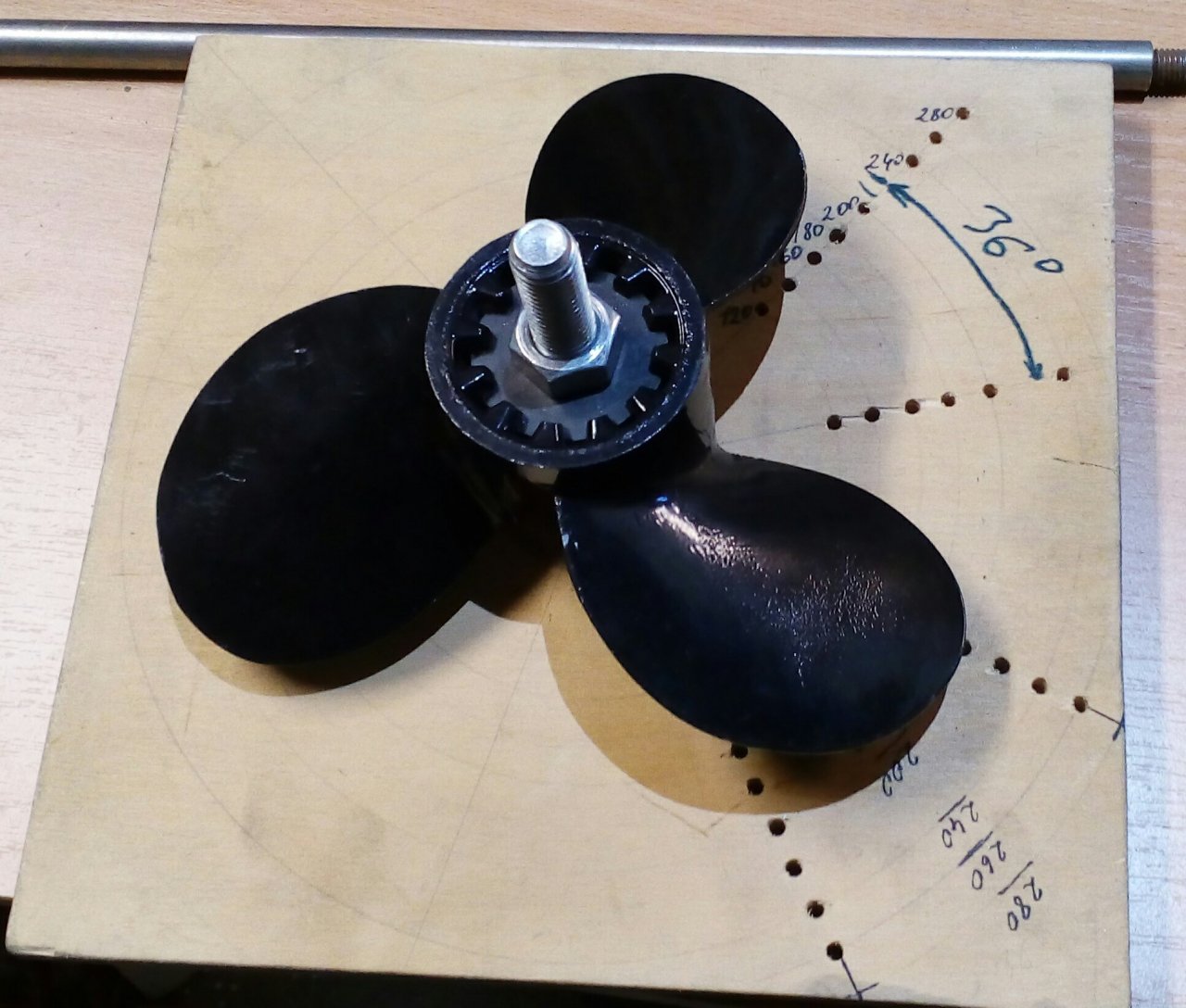

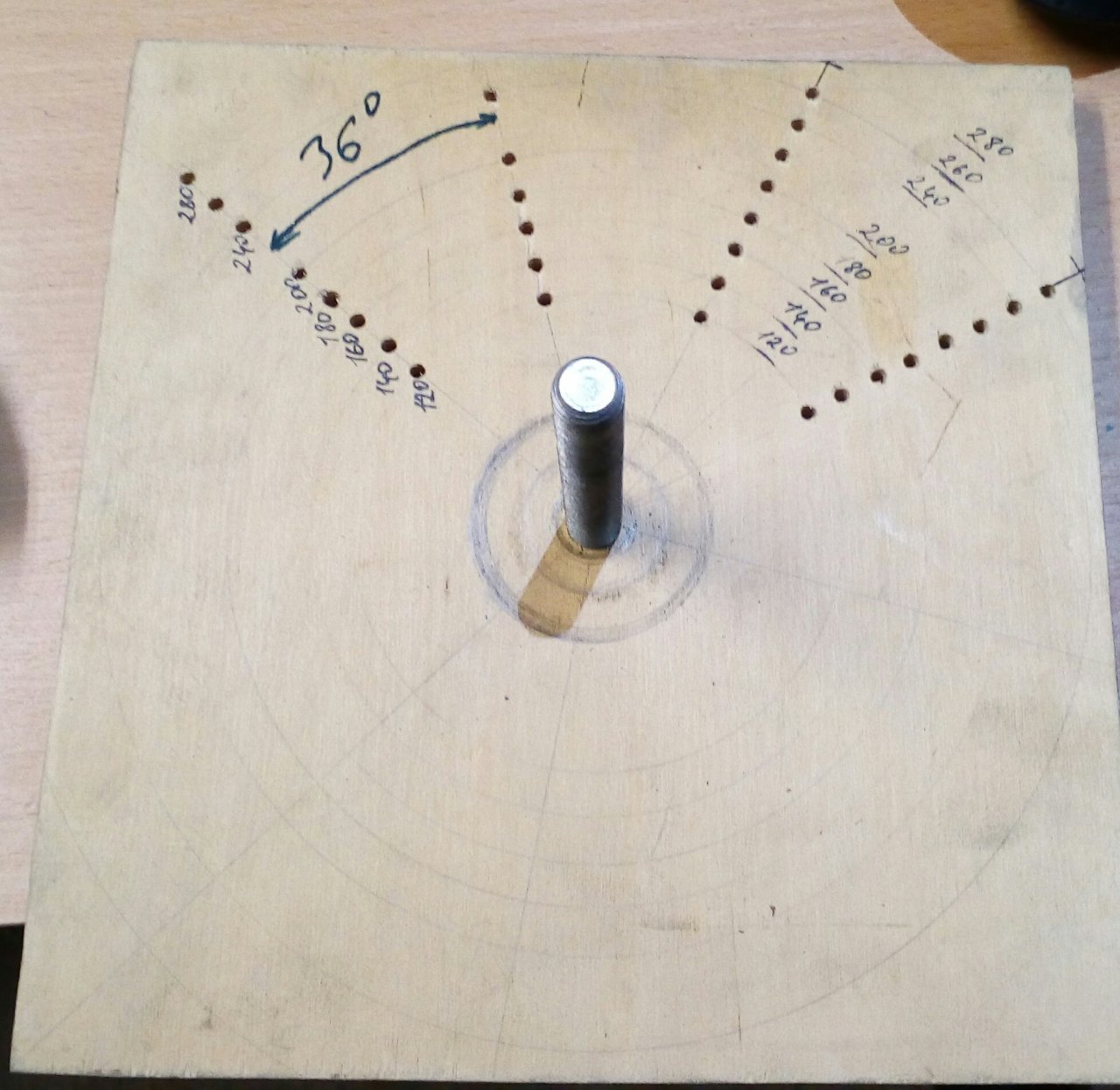

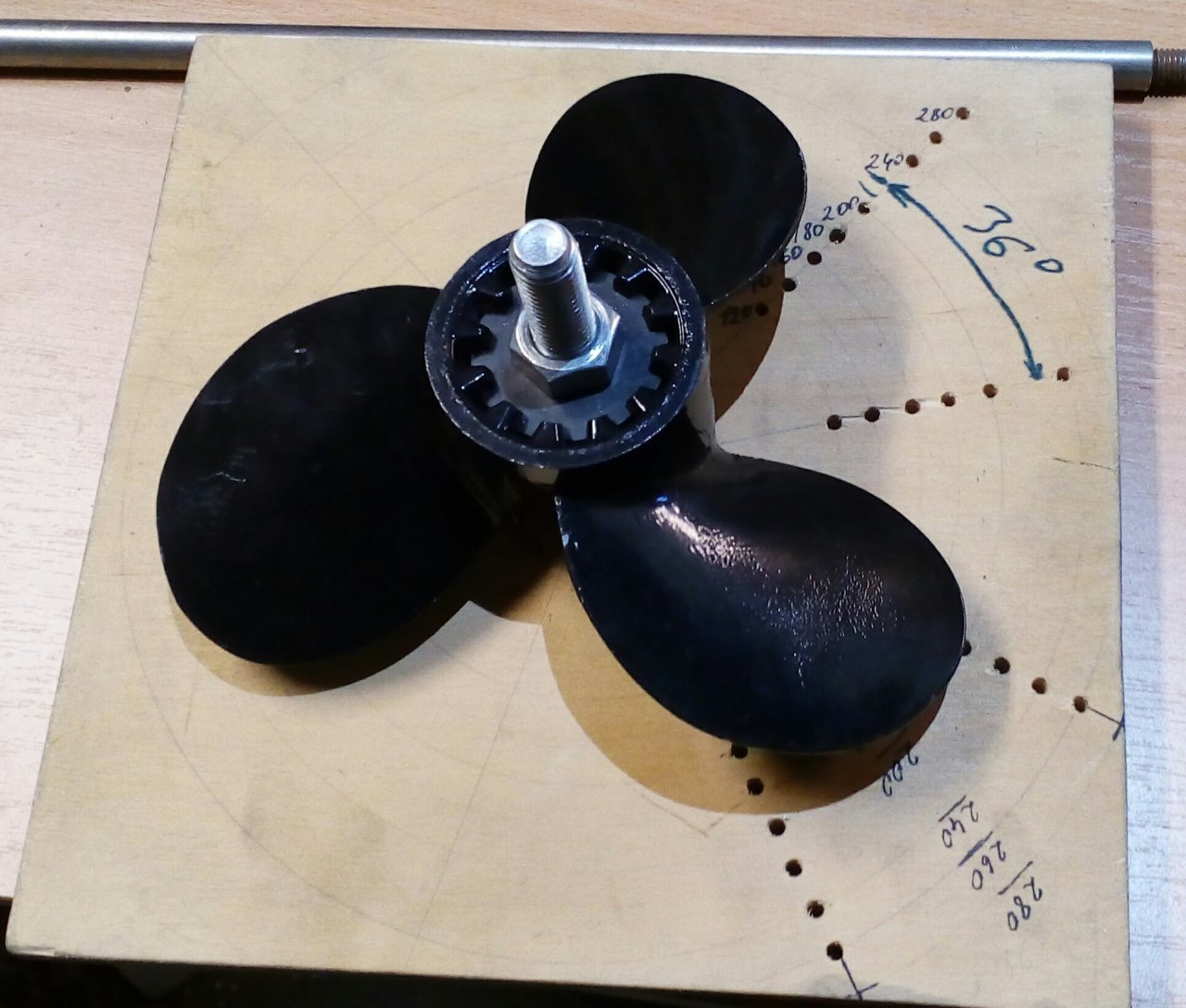

Так может понятнее будет. А мерить можно такую приспособу сделать.
Не в вконтакте вопрос не задавал) Ну спасибо сделаю такую вещь.

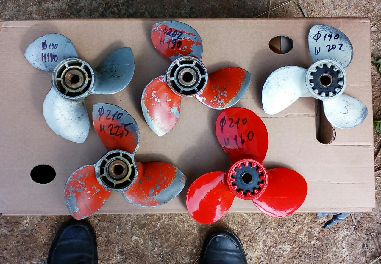

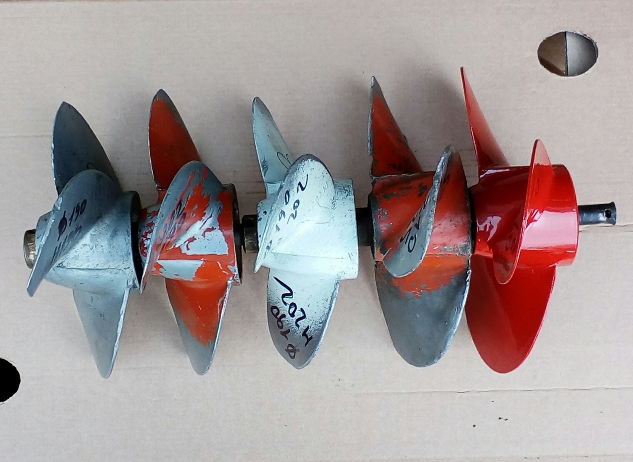

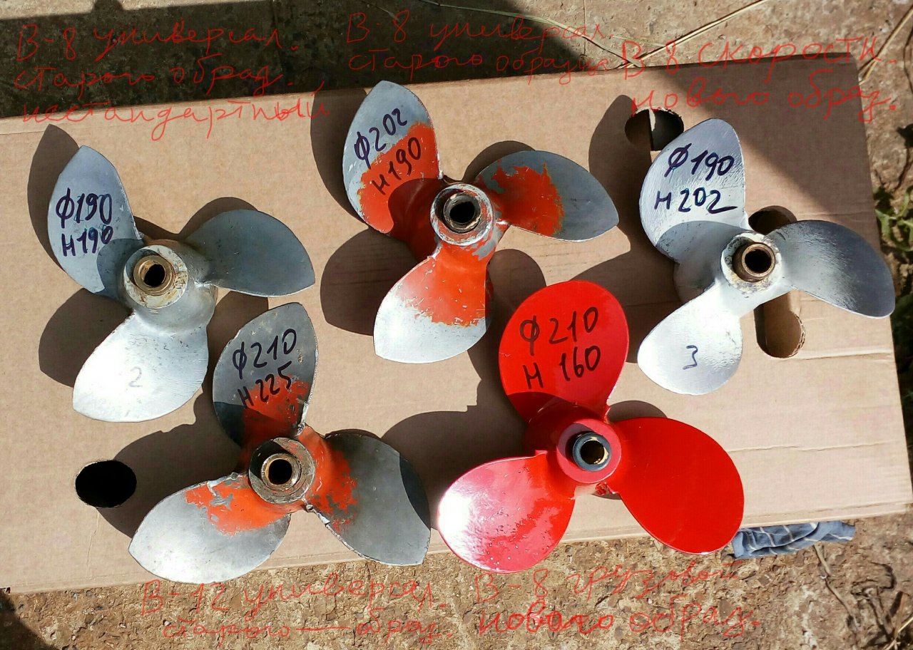

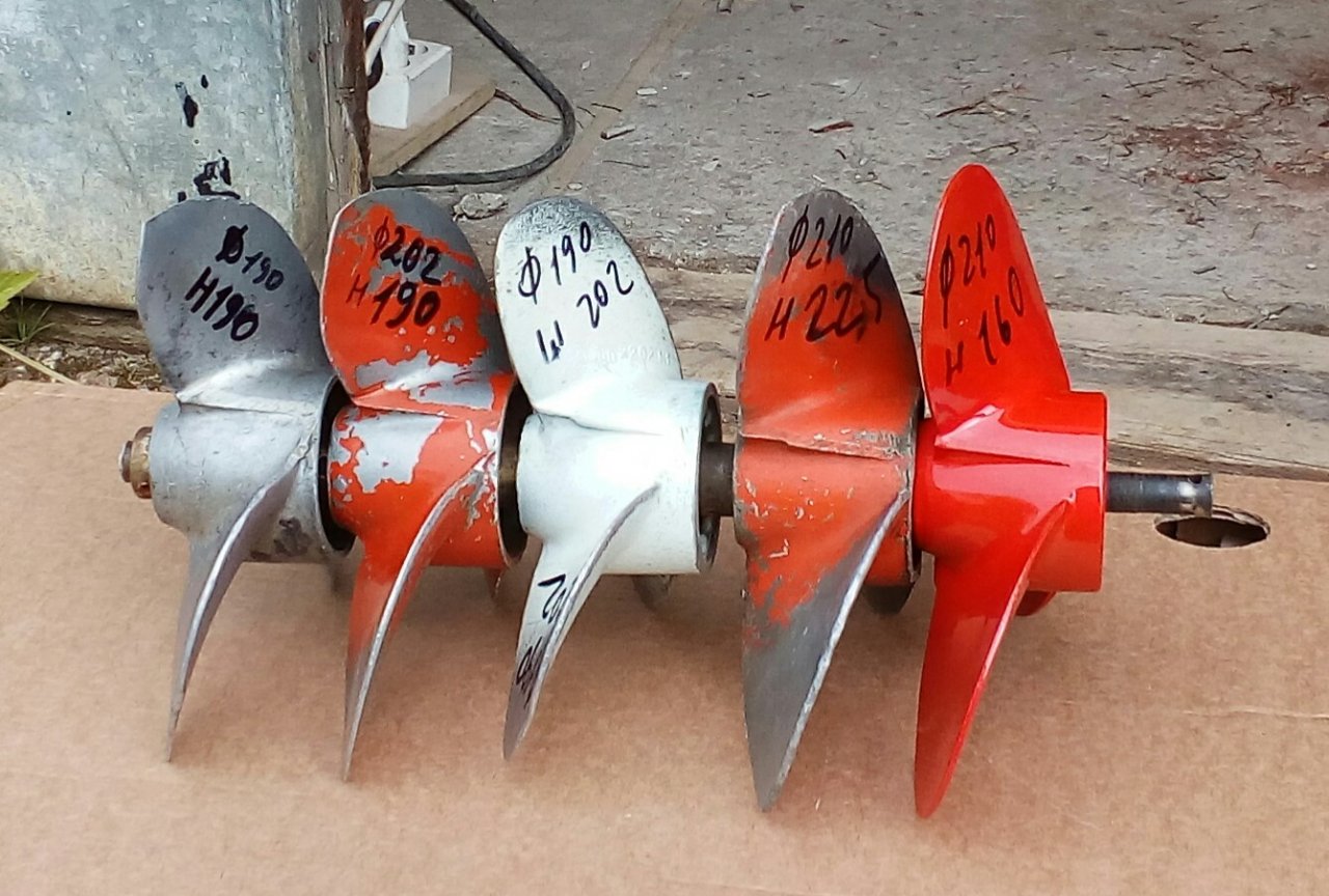

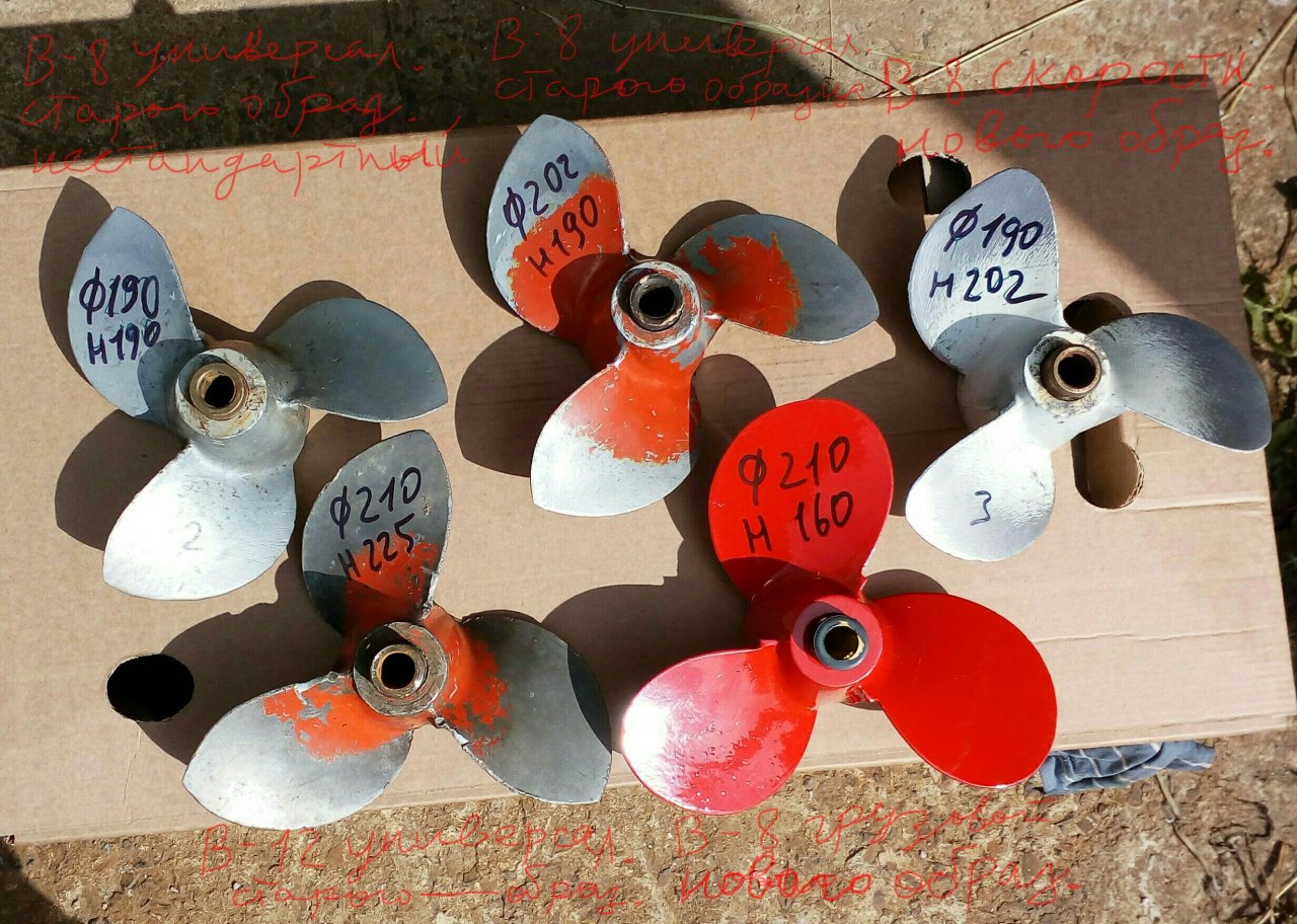

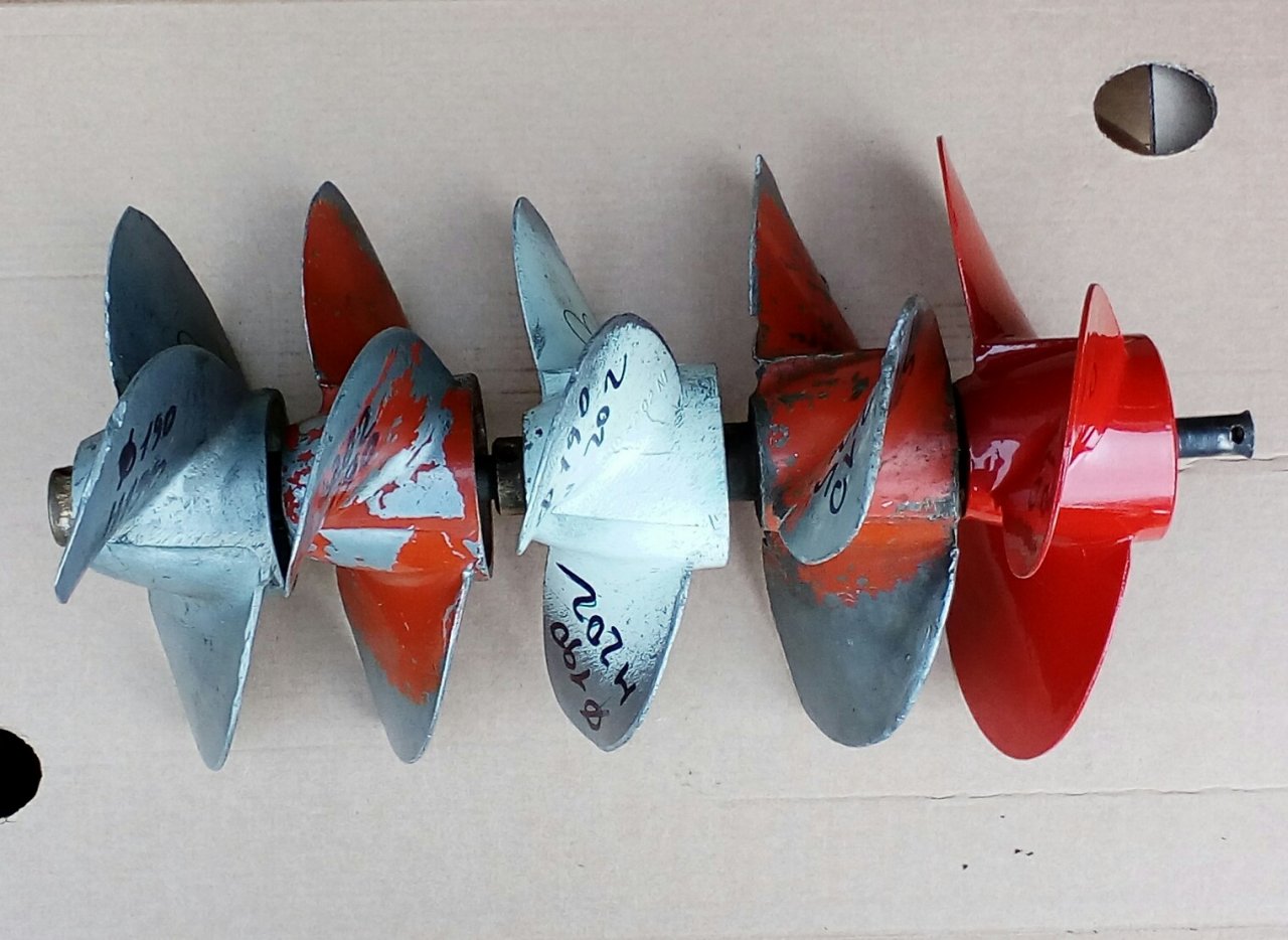

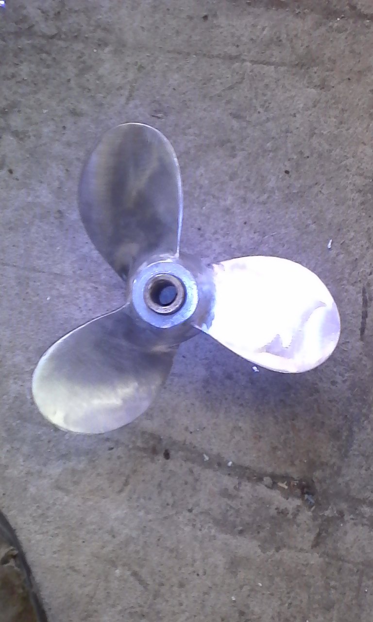

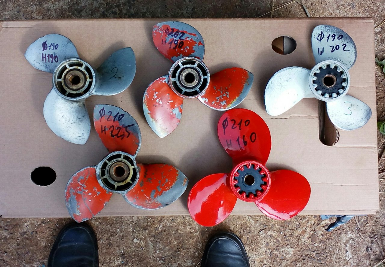

Лодка какая? Скорее всего короткая. Загрузи нос, сам сдвинься вперёд. Винт в принципе не плохой, в-8 старого образца. Шаг лучше замерить, хоть и пишут в справочниках д202 ш190, но часто встречаются д190 ш190. На твоём, кажется, лопасти сдвинуты назад больше, чем обычно. Видел такие на фотографиях, в руках не держал. Интересно было бы замерить на нём шаг.
Лопасти заточены как у ножи у мясорубки, а должны быть как крыло у самолёта, образно говоря. То есть входящая кромка как можно тоньше, но полукруглой, исходящая острой. Попробуй переточи лопасти. Если и после этого не поедет, покупай грузовой винт.
развесовка много значит. Вот здесь скорость 17 км в час, едет в переходном режиме. Если пассажир садится на нос, лодка выходит на глис.
когда один едешь за мотором, 20 км в час, переходный режим. Если удлиняешь румпель двух метровой канализационной трубой на 40 и соответственно садишься на центральную банку, лодка выходит на глис. Гибрид 6 л.с, винт грузовой пиленый по третьему шаблону, вот отсюда https://www.fishingsib.ru/forum/threads/70/20057/

Да спасибо за советы, шаг измеряю сообщу. Лодка пвх 3.10 киль. Ну хотелось 2м на глисс выходить. Буду экспериментировать с винтами. Ну думаю грузовой точно потянет 2х, а вот нового образца скоростной сможет ли?)

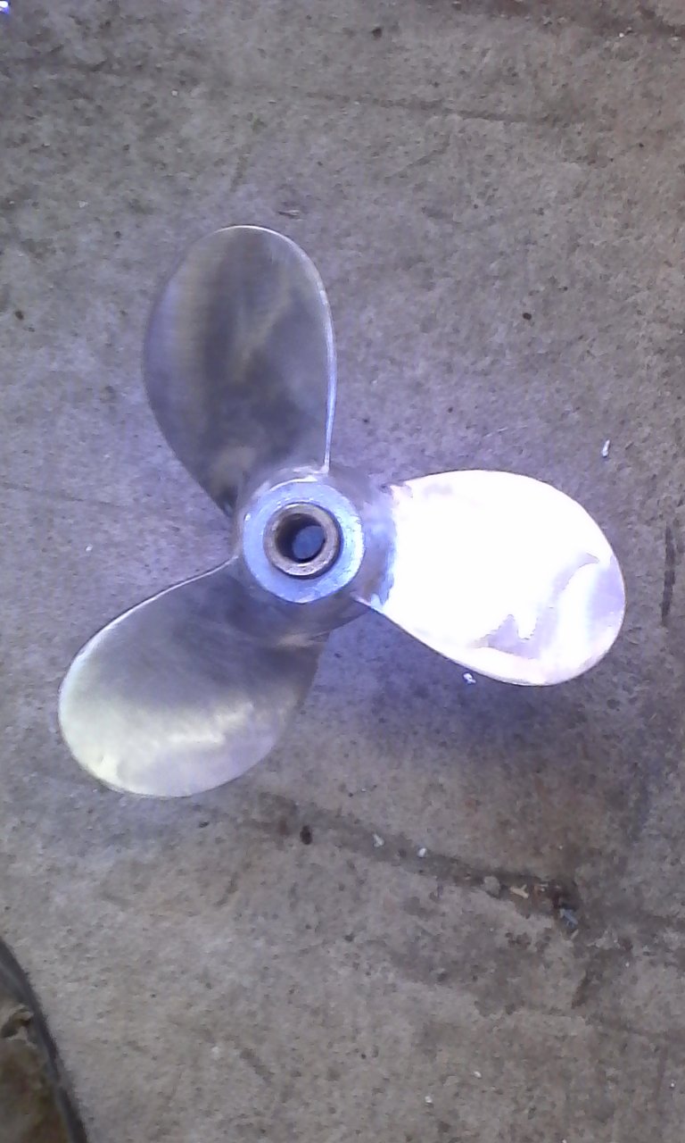

Подпилил винт по диаметру до 188 и уменьшил саму лопасть, обороты с 4000 выросли до 4500 и скорость 25км. 2-х все еще не тянет( но крутить начал не 3000 оборотов, а 3700.

Думаю, что винт на выброс, ибо несмотря, на то, что частота вращения двигателя повысилась, общий пропульсивный кпд упал. Чтобы посмотреть будет ли толк во всей этой возне. Сделай так: при разгоне открываешь заслонку, примерно на половину, т.е. чтобы кулачок не доходил до "угла" Вручную открываешь заслнку полностью и постепенно по мере разгона поворачиваешь зажигание на опережение. Возможно мотор и раскрутится. Здесь физический смысл в чем: Что при полном газе при разогоне, у тебя частота вращения довольно низкая, а УОЗ для этой частоты вращения слишком высок, что приводит и к потере мощности, и возможной детонации.
Сегодня испытал все осталось на прежнем уровне. Винт то понятно ищу новый, ну а этот как экспериментальный, 2х 20км/ч и достаточно)

Вообщем нашел винт точно такой но новый(средний винт был, д202), 1го почти сразу выкидывает на глисс, идет 25км/ч. Расход на 4км 0,5л при 4000об/мин. Ср.скорость 23км/ч. 2х не хочет, но есть стук в передаче. пружина ослабла или вилочку вкрутить больше.
