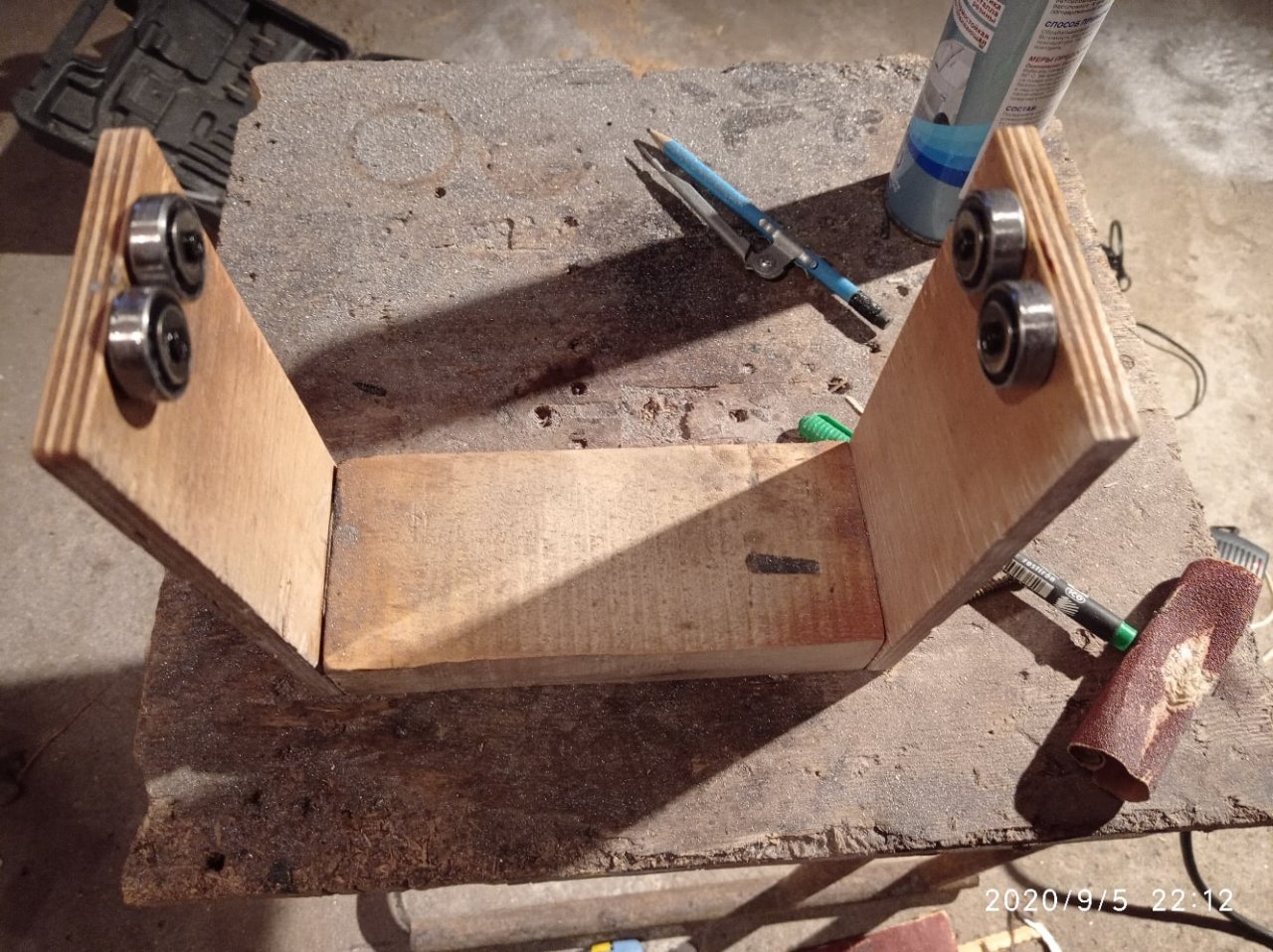

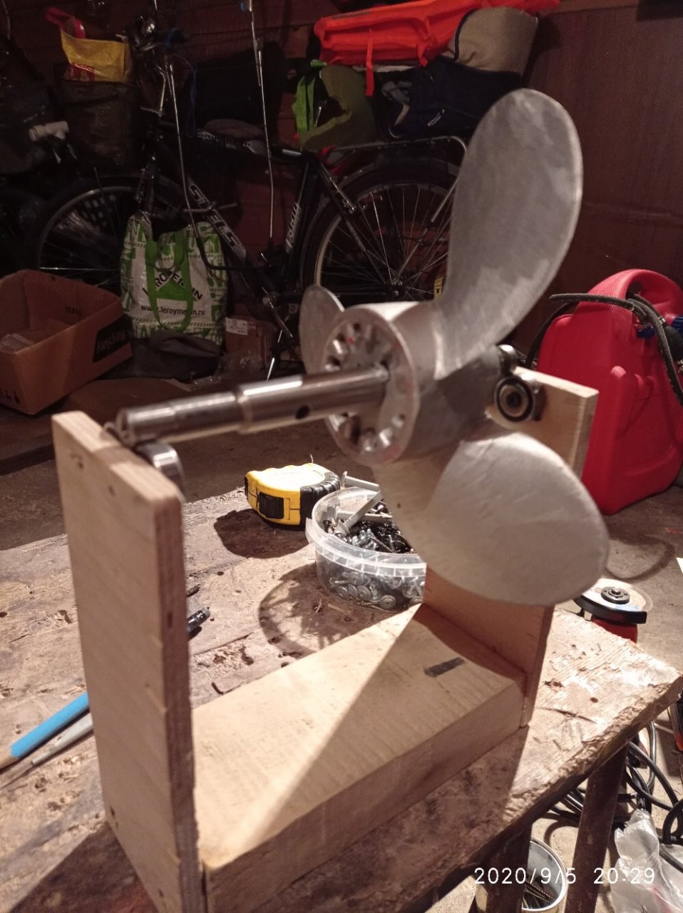

На купленном новодельном грузовом винте одна лопасть была тяжелее других и заметно толще. Крутил дрелью - была значительная вибрация. На моторе, думаю, вибрация была бы ещё сильнее. Обточил эту лопасть (заодно убрал приливы и заточил кромки) - стало нормально, вибрация пропала
Обратись к Адмиралу по винтам. У него даже видео есть, влияет ли дисбаланс по весу, на вибрацию или форма лопастей.

надень винт на гор вал без шпонки и крутани от руки,посмотри есть ли разница в шаге лопастей и есть ли биение кромок, главное-лопасти должны быть в одной плоскости
Можно простейшую приблуду для балансировки соорудить

До: камера слабая, но заметно, что кисть потряхивает даже на таких оборотах.
После балансировки и других манипуляций:
Было и такое:

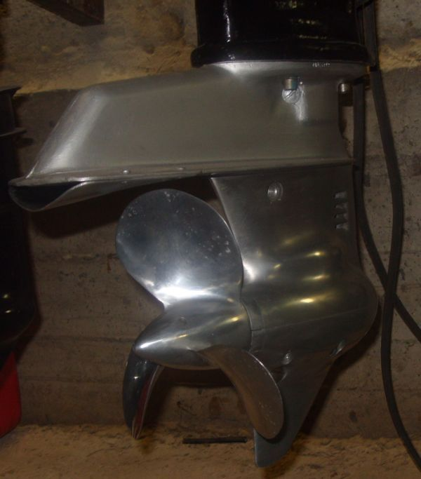

Про звук выхлопа, наверное Привет в этом уделывает всех. На глиссере выхлоп идет только в воздух и очень громко. Я тут подумал насверлить отверстий в этом хоботе, чтобы струи воды от набегающего потока смягчали этот звук. Будет толк?

Думаю, что будет хуже. На рабочем ходе, в режиме глиссирования, винт отбрасывает воду со скоростью, превышающей скорость выхода выхлопных газов. Выхлоп вытягивается водой от винта. Полагаю, если насверлить отверстия в хоботе, вода от винта под давлением будет через эти отверстия попадать в выходной патрубок, сбивать поток газов, создавая сопротивление этим газам.
На одном вихрередукторе с передним забором воды я спилил хобот, заварил отверстие и насверлил их выше АКП общей площадью, превышающей в 1,5 раза заводское. К великому сожалению, на воде потом почувствовал снижение скорости. Причём ощущалось без приборов. Я тогда никак не мог понять причину. Потом нашел ответ Константина в теме по термостату на Вихря.
