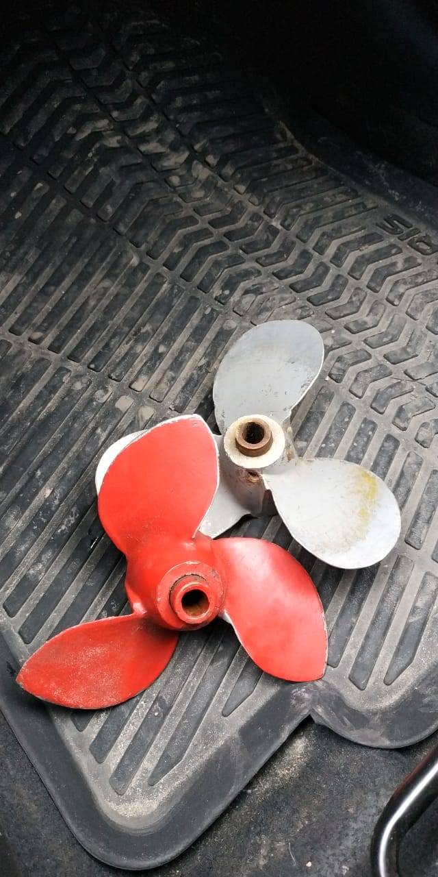

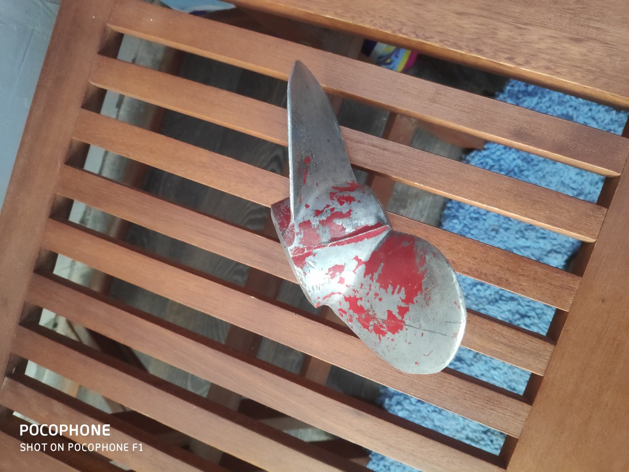

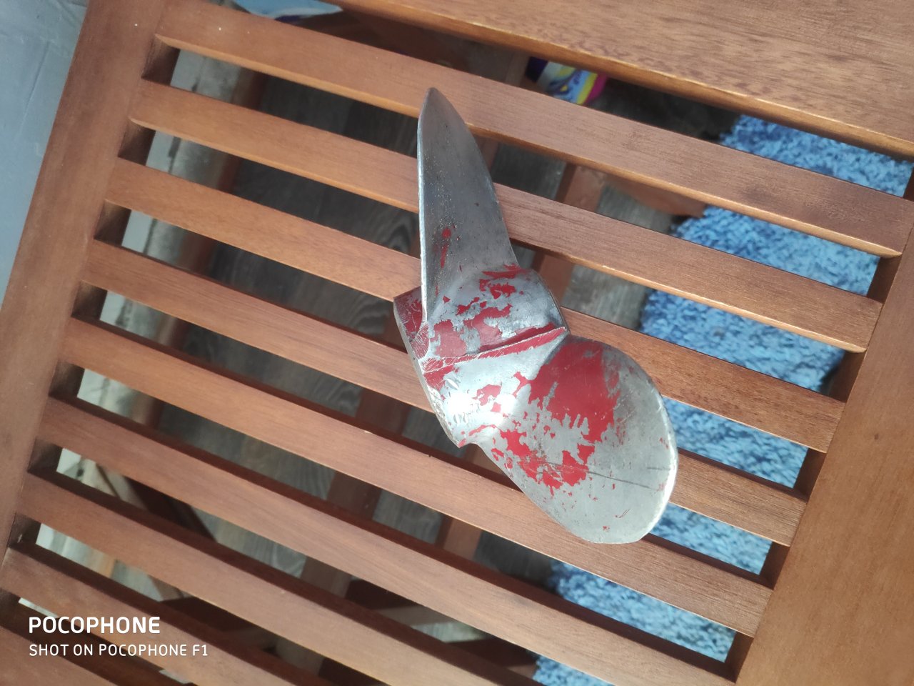

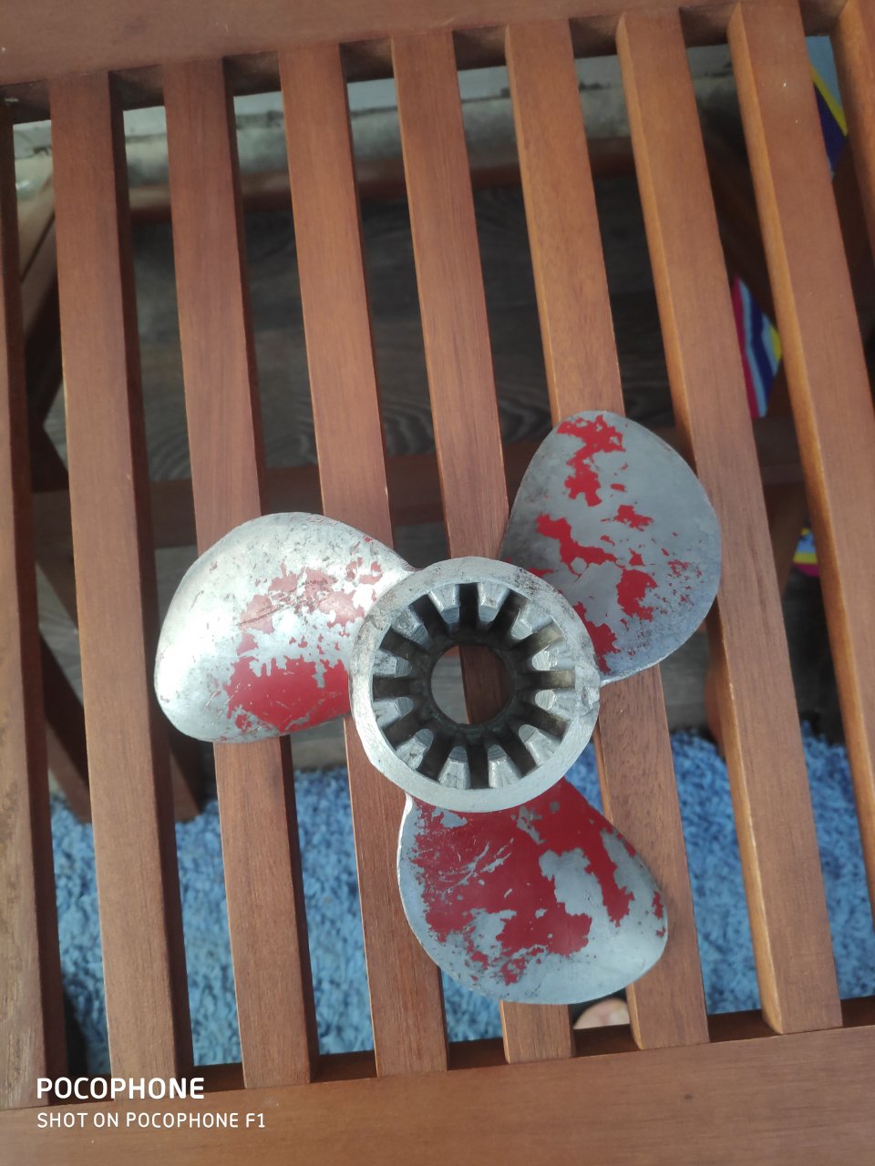

Тоже склоняюсь к скоростному, хотя сбоку и может показаться грузовым. Грузовой более лопухастенький, как говорил кто-то из старожилов форума.
З.Ы. Еще раз посмотрел, и как-то уж очень хорошо скруглен. Ну прям как грузовой.
Александэр29
16.03.2017
318
Я выше выкладывал все винты стандартные. Сверху белый скоростной нового образца, чёрный грузовой нового образца. Сравнивайте.

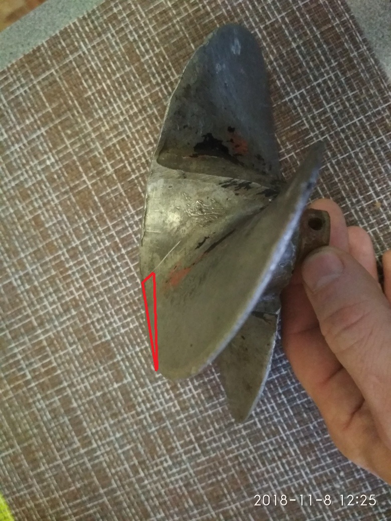

имхо, винт сильно резаный скоростной от В12. это видно по ширине лопасти по всей длине ступицы и по ее округлой форме, но не по всему краю, как это на грузовом. у грузового форма лопасти, условно, "медвежье ухо" а у скоростного "свиное ухо"
Александэр29
16.03.2017
318
Вот в-12, лопасть от края до края. На фото представленом Кириллом, от края до лопасти мм 4-5.

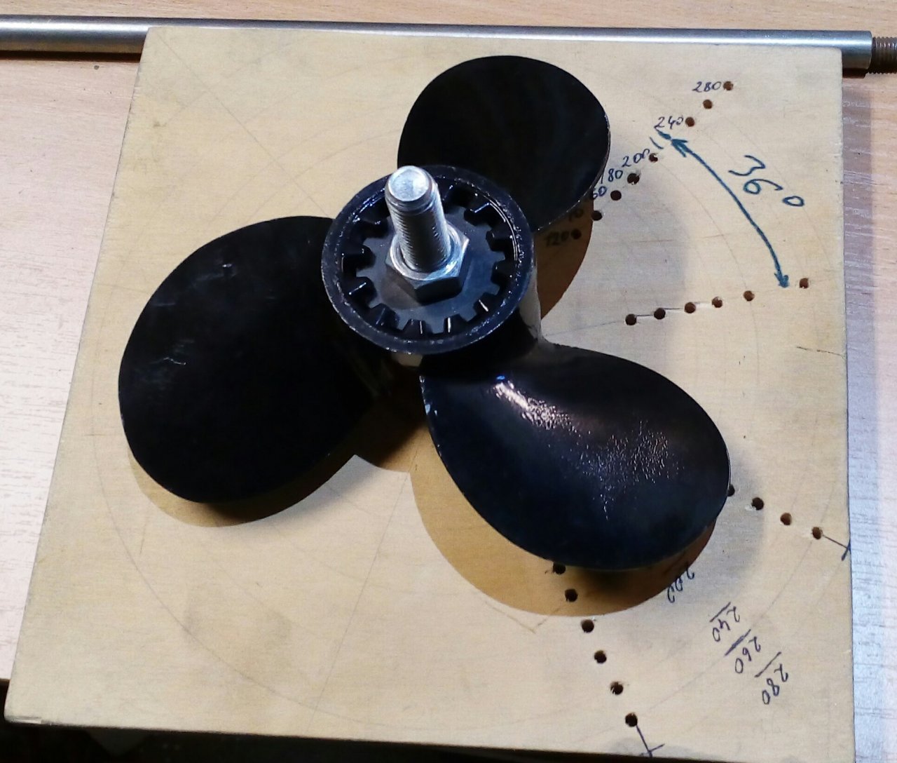

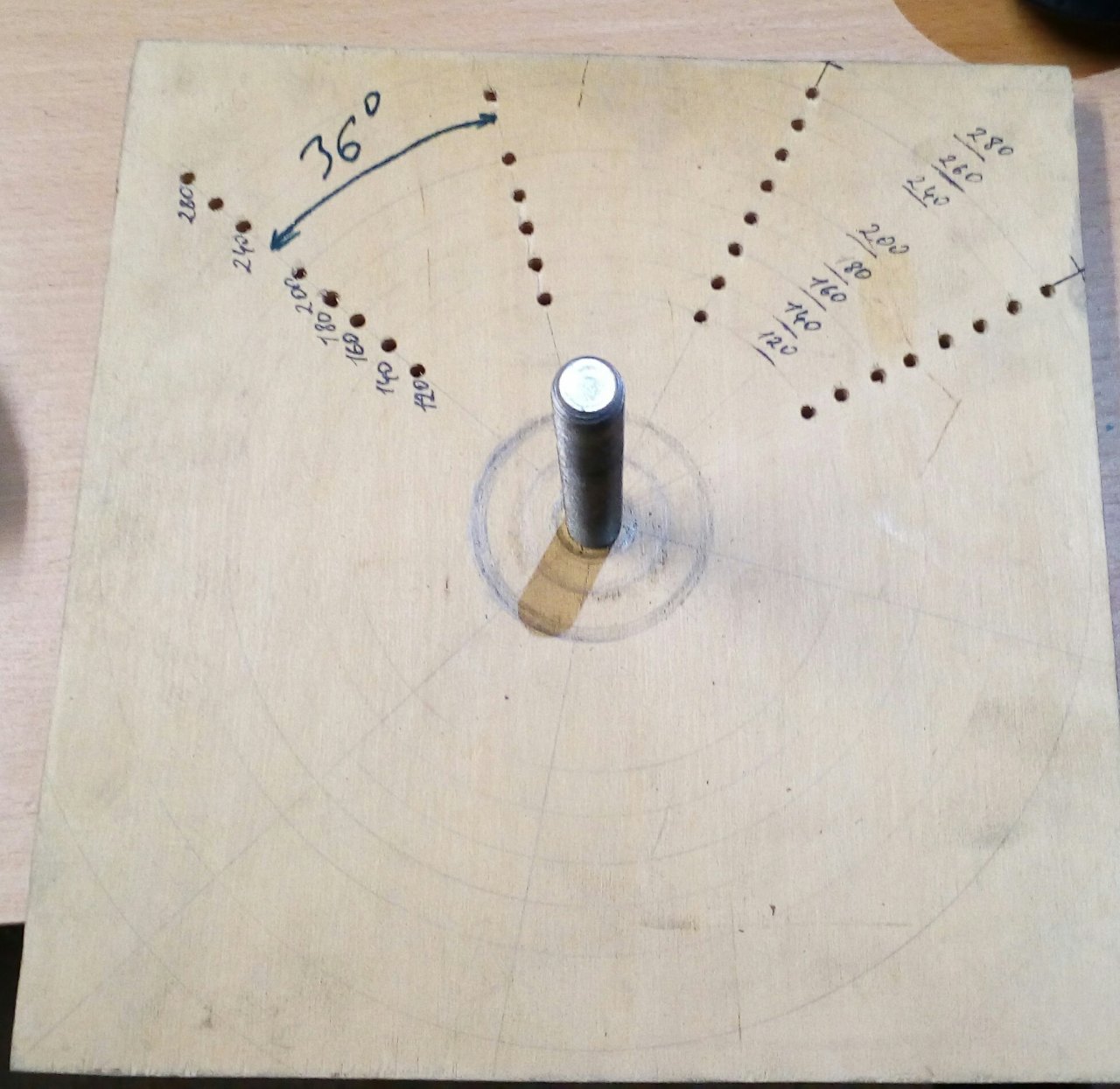

А вообще рекомендую сделать простейший шаблон, и промерить шаг и диаметр

Измеряешь на угле в 36 градусов на одинаковом радиусе примерно 0,7 от максимального две точки высоты от шаблона до лопасти и разницу между высотами умножаешь на 10. Это и будет шаг винта.

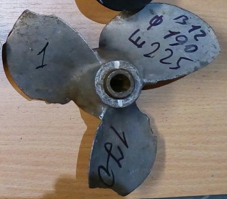

То-же склоняюсь к этому варианту, тем более, что в книге Фишбейна, на стр. 146, есть рекомендации по переделке винта от В-12 для использования на В-8, в частности опиловка концов лопастей до диаметра 190 мм, уменьшение ширины лопастей и т. д. То-есть любой мог воспользоваться этими советами и переделать винт... По поводу лопасти. Так как сравниваются винты В-12 со старой конструкцией демпфера и новой его конструкции, то возможно изменилась и сама ступица, но скорее всего это уменьшена ширина лопасти на 4-5 мм.

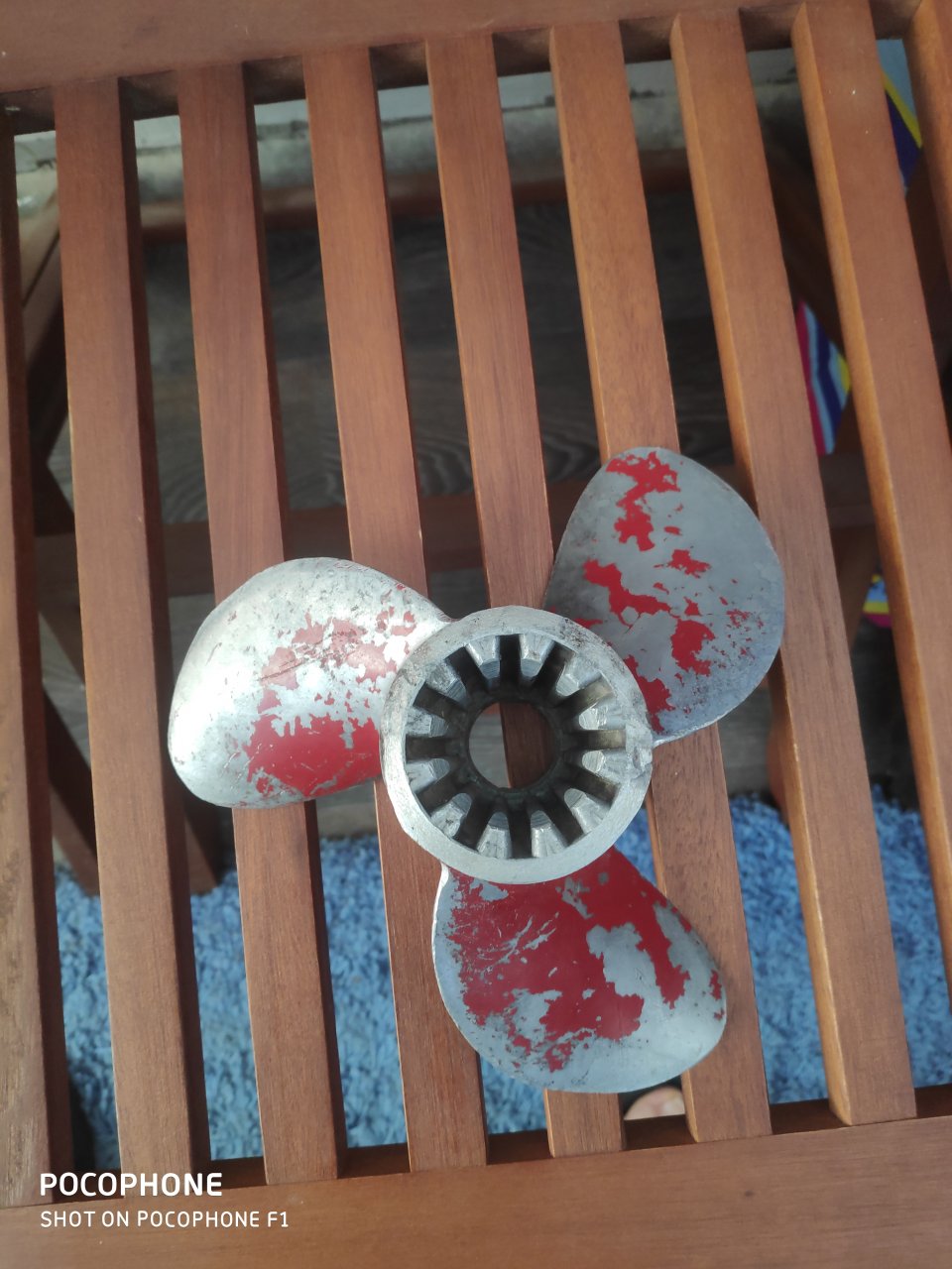

Не выдержала душа поэта. Взял я ненужный гребной ветровал, зажал в тиски и немного поигрался винтами. Только весов не было. Надо будет ещё взвесить винты. Больше всего интересовал AZP-шный (бариновский) винт.
По ощущениям, он раза в два тяжелее скоростного от В-12. Притащу в гараж кухонные весы - затестю. Демпфер довольно жесткий, сравним с демпфером старых ветровинтов. Думается, при включении передачи будет нехилая нагрузка на шпонку и шестерни редуктора.

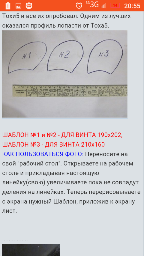

Давным давно, когда бродили мысли о постройке гибрида, изучал тему подгонки винтов. Даже осталась в архиве картинка для придания лопастям нужного профиля.
149183
