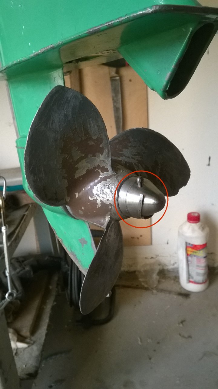

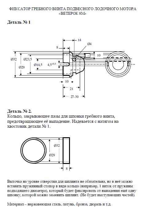

Подбирать винт под комплект дело, конечно же, стоящее. Но ещё важнее заботиться о сохранности любого винта, находясь на воде. Ибо без него добраться до стоянки может оказаться оооочень проблематично :lodka7:.
А было так. В первый же пробный выезд, проехав лишь метров 100, выключил передачу. Через какую-то минуту включил, а тяги нет. Ревизия показала, что на гребном валу отсутствует винт. Это при том, что пластмассовый штатный фиксатор винта выглядел нормально и не вызывал подозрений, да и зашплинтован был добросовестно. Тогда мне повезло - с собой был ещё и скоростной винт (хотел определить, какой лучше к комплекту). Но пришлось немало поискать по берегу кусок проволоки, что бы не потерять и его.
После этих "приключений" приобретать и ставить пластмассовый фиксатор мне напрочь расхотелось.
Для того, чтобы шплинт не перетирался, фиксатор винта должен вращаться заодно с валом. Для этого служат шлицы, в которые входит шплинт гребного винта. А вот чтобы сделать внутри изготавливаемого из металла фиксатора эти прорези-шлицы только токарного станка уже и недостаточно. Чтобы упростить изготовление, пришлось придумать составную из 2-ух частей деталь. Теперь токарь без проблем выточит её за часок или меньше.
Предоставляю вашему вниманию чертёж детали:
149875
а так же фото готового изделия:
149876
Если внимательно вчитаться в чертёж, то станет понятно, как можно избавиться от торчащего наружу шплинта.

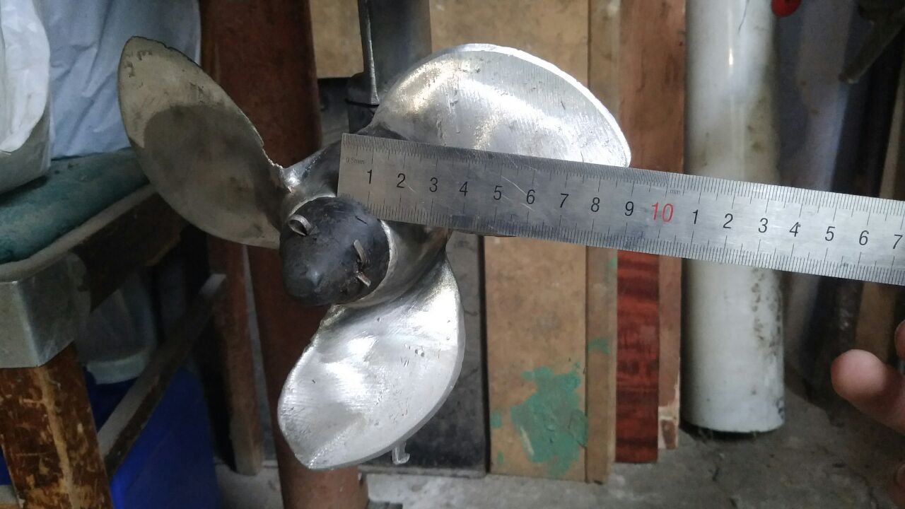

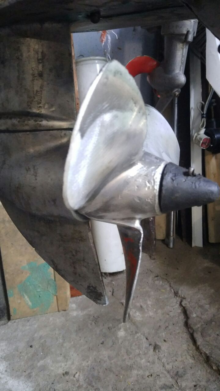

Подскажите по винту это от в8? Дело в том что мотор крутит 3к и не выходит на глисс.

Надо смотреть на демпфер, если шлицевой, то это новодельный скоростной 190202, а если маленький сплошной, то старый универсальный 202190

Максим это винт В8 старого образца. Определить диаметр и шаг поможет штангельциркуль и замеры. Думаю скорее всего это диаметр 190 шаг 202 скоростной В8 . У В 12 выходная кромка лопасти почти доходит до края ступицы при шаге 225.

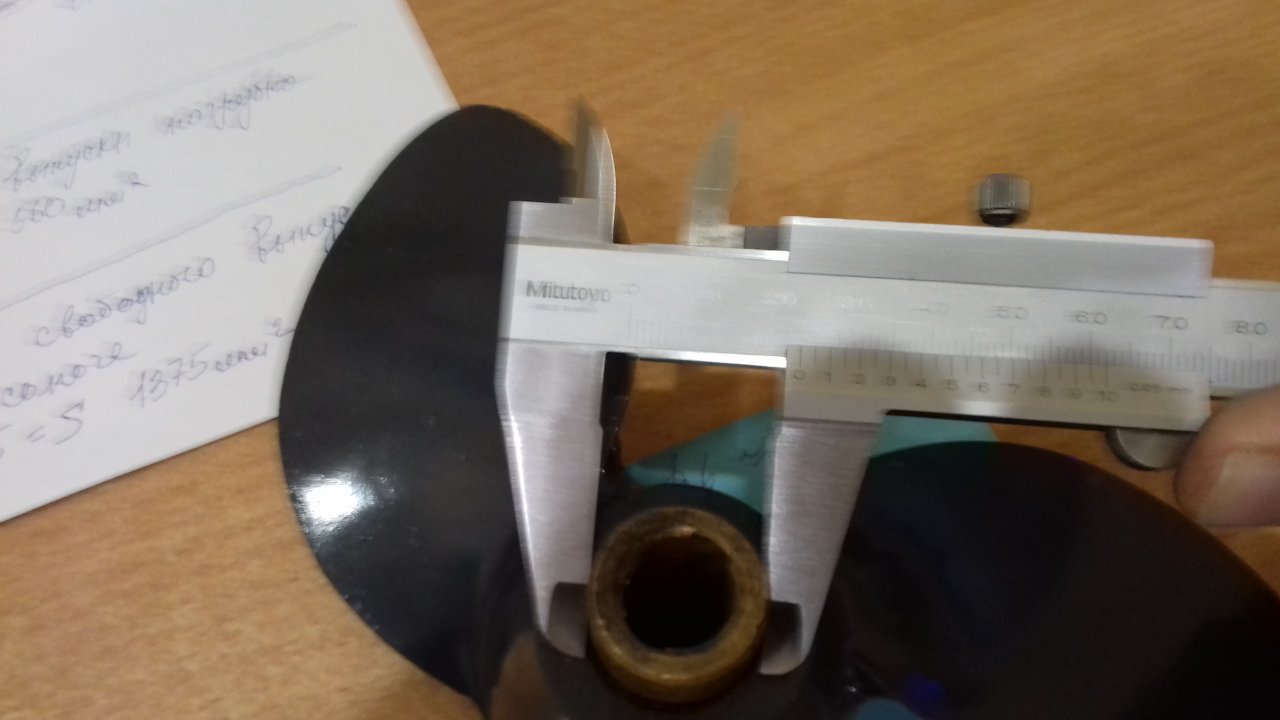

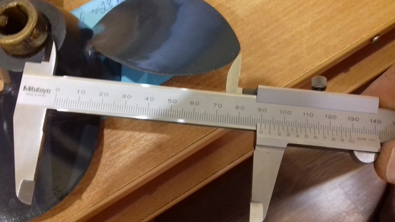

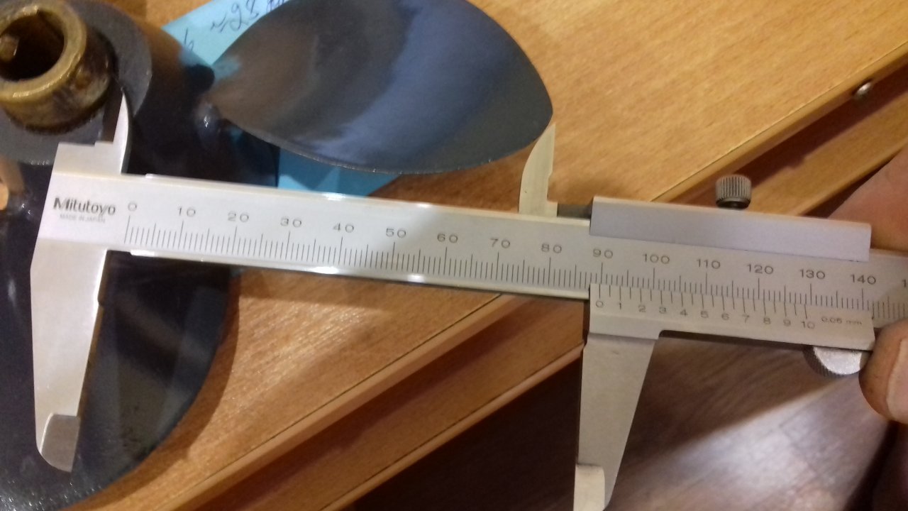

Вот как я замеряю диаметр. Измеряю длину лопасти до втулки . Полученный результат умножаем на 2. И прибавляем диаметр самой втулки. Извиняюсь за фото,одной рукой. Для винта диаметром 202 эти параметры равны : длинна лопасти 89.5 мм х 2 = 179 мм . Диаметр втулки -23 мм. 179+23 = 202мм .
На моем В8 М в одного что на скоростном что на грузовом винте на глиссер выходил хорошо. Вдвоем,ну никак 3100-3250 по оборотам и все,духу не было,это на грузовом винте! Пока не перебрал и не доработал.
Двигатель только собрали, сальники заменены, кольца работали ну зазоры хорошие, даже в 1 го не хочет. Козлит и так и идет. Транец приподняли ну еще нужно поднимать на пару см. может из за этого. Диаметр вышел 195см скорее всего кто-то уже пилил этот винт. И шаг если правильно считаю 185-190.

Диаметр 195 это ближе к 202му, скорее всего опиливали ,винт не новый ,по выкрашиванию кромок видно. Одного должен выплевывать на глиссер, тем более с универсальным винтом.
