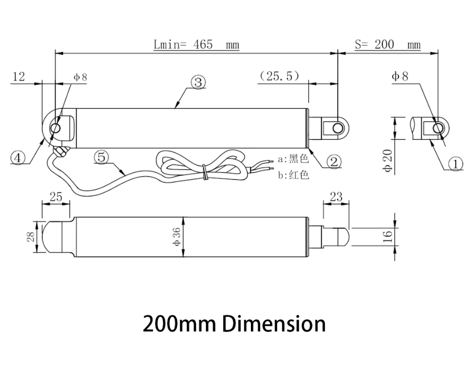

Этот очень слабый по усилию. Всего 30 кг. И ход у него маленький. Он не обеспечит плите нужный угол.
Вот этот привод будет великоват? тут хоть с размерами все понятно
А на этом, с ходом 150 мм я почему то не могу найти размер.
Сколько его общая длина?

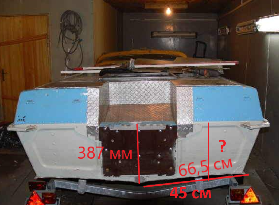

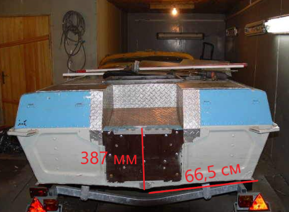

Высота транца: 387 мм
Ширина днища от киля: 66,5 см
мерил сосед, я его по камерам контролировал.

3 907
Замечательно!
На фото ниже я нарисовал на каком расстоянии от киля сделать замер высоты транца.
Этот замер позволит рассчитать длину актуатора.
