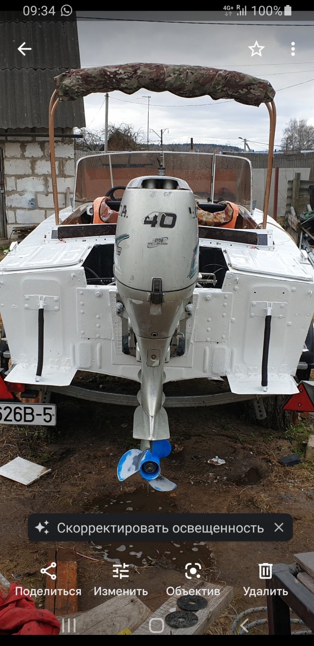

а они получается нестандартные? Я просто до лодки только к выходным доберусь
Если вопрос про размеры кормы, они стандартные, но где их взять? В паспорте на лодку, нет чертежей корпуса. Там указаны только габаритные размеры.
Если вопрос про плиты, то рекомендованный, или так сказать стандартный размер для вашего корпуса 30х23. 0.069 м2. х2
Такие плиты то же будут работать в вашем конкретном случае, но работать они будут под большими углами практически во всем диапазоне скоростей, кроме максимальной.
Что бы плита не создавала большого гидродинамического сопротивления и работала под меньшими углами, надо увеличивать площадь. (в вашем случае точно надо увеличивать площадь)
Но площадь надо ещё и грамотно распределить по длине и ширине плиты. Её надо распределить таким образом, что бы плиты не мешали работе винта. А для этого нужно знать размеры кормы.
3 907
По длине актуатора. Она на прямую связана с длиной плиты и высотой транца в месте установке актуатора.
Например.
Длина плиты в месте крепления кронштейна актуатора 270 мм, высота транца в месте установки плиты 300 мм. Длина актуатора не должна превышать 310 мм по центрам отверстий актуатора.
При этом расчетная диагональ в этих размерах чуть более 400 мм.
Кронштейны забирают часть длины.
В общем и целом, в этом вопросе практически все размеры- плиты, актуаторы, углы наклона, площадь плит, расположение плит- взаимосвязаны с размерами и весом кормы.
