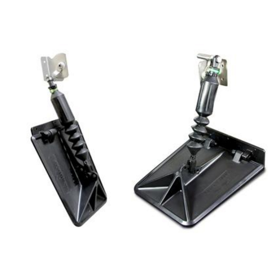

Плиты помогут , но электро или гидро, одним словом чтоб управлялись
3 914
Прошу совета у опытных, стоит ли заморачиваться, помогут ли плиты для снятия крена и улучшения управляемости
С газовыми амортизаторами- это и не автоматические (для вашего комплекта) и не управляемые.
Не лучший вариант. Плиты должны быть с независимым управлением угла. (лучший вариант)
В вашем случае, будут действительно полезны, и для крена, и для дельфина, и для правильного дифферента на разных режимах скорости. В этом можно не сомневаться.
Стандартные плиты с электромеханическим управлением совсем не дешевые. По этой причине используются самодельные плиты (рассчитаны под мои задачи) и стандартные актуаторы.

Крен- это регулируемая работа одной плиты. Которая противодействует крену. Если хотите, то это ни что иное как (условно) "домкрат", который опираясь на набегающий поток, поднимает накрененную сторону корпуса.
У вас будет две не регулируемые плиты, которые при всех условиях, будут равномерно стараться поднять всю корму в нужный угол дифферента. Но, вам же нужно исправить крен. А это значит, нужно на одной плите задать угол больше, на другой меньше. Как вы это сделаете, если плиты не регулируемые? Будете подбирать усилие пружин? В этом случае, на определенной скорости, вы получите крен на другую сторону.
Мой тезка, (сообщение его выше) боролся с той же проблемой крена. Правда "боролся" он сначала со мной пол зимы, задавая миллион вопросов, а потом уже радовался, нажимая кнопки на панели приборов и регулировал крен с дифферентом, так как ему надо, на любой скорости.
Попросите его, он даст ссылку на свои плиты. И не сомневаюсь, расскажет вам, что и как работает.

Вот с силой упора, на плитах с газовыми пружинами, как раз не всё в порядке.
Есть некоторая средняя величина рассчитанная на определенный корпус и скорость.
Вся сложность как раз в том, что не возможно этой величиной, перекрыть весь диапазон скоростей.
Или, если говорить проще, работать в вашем случае эти плиты, будут удовлетворительно, только на высокой скорости.
Если вас это устроит, тогда ваша проблема с креном будет решена и этими плитами. Но, надо понимать что это будет действительно только определенная скорость. Любое отклонение от неё на величину +/- 5-7 км/ч и вы получите снова крен.
Не тратьте зря время и деньги. Поверьте, плиты на газовых пружинах- это точно не ваш случай.
Корма у вас прилично перегружена. Центр тяжести корпуса смещен. Тут нужны более кардинальные меры регулирования ходового дифферента и крена.

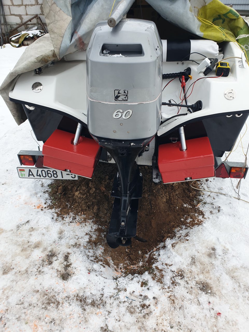

По мотору. Ты правильно сказал, что он явно тяжеловат. Мой весит 96 кг. Скорость вдвоём 57-58 км/ч. Я бы на твоём месте, поменял мотор на 60-ку. Т.к. от лишних 60 кг и 10 л.с, плюсов никаких.
Крен легко и быстро лечится правильным распределением груза и оборудования (аккумулятор, бензобак, инструмент и т.д.).
