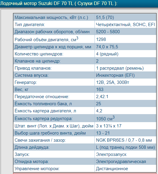

  1. Какой винт лучше на мой мотор пойдет при текущих параметрах. Сейчас стоит солас. Доходит до 6 000 тыс оборотов. Лодка идет 60 км примерно со мной одним. Думаю это мало.
  2. Можно ли увеличить скорость, если да то за счет чего?
  3. Как понять правильно ли выставлен мотор?
Это совсем не сложные вопросы.
Нужны дополнительные данные что бы сделать расчет.
1 Диаметр и шаг винта.
2 Коэффициент редукции вашего мотора.
3 Какая скорость с полной загрузкой.
Мотор у вас наверняка с тримом. Правильный угол на ходу, легко контролируется по максимальным показаниям тахометра.
Для вашего комплекта- это как раз на грани, мощность-сопротивление. Но, выжать ещё немного разумеется можно.

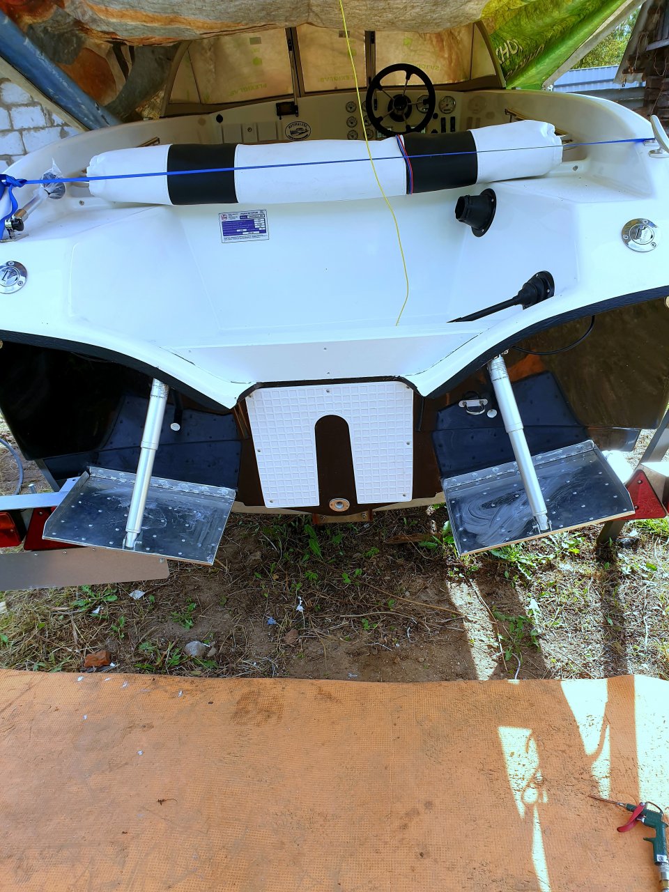

Я больше чем уверен , что при тех условиях на твоем ролике твою лодку в такое положение трим тоже легко поставит.
Какой градус дифферента будет при этом? И может ли винт, при всех имеющихся регулировках трима, перегруженную на 80 кг, от паспортной, корму, на скорости 10-20 км/ч, поставить и лодку в том числе, на ровный киль?
Я по секрету тебе шепну на ушко, не может, ни в теории, ни на практике.

  1. Винт 13*19
  2. А как его вычислить или он в документации есть?
  3. 5 человек идет 55-57 км

  1. Винт 13*19

Площадь плиты 0.2 м2. Скорость 8 км/ч. Подъемная сила 49.2 кг
И я тебе тоже русским языком написал , что в кг измеряется МАССА !!! У СИЛЫ другая единица измерения !!!
Как ты получил 0.2 м2 ??? Где расчёт площади плиты с учётом перегруза 80 кг ???

В твоём кино , где якобы ты ставишь лодку на киль при помощи транцевых плит и выдаёшь это порно за какое то великое достижение на самом деле происходит вот что...
С опущенными плитами на 12 град у тебя лодка просто тупо начинает тошнОтить в водоизмещающем режиме.
Опустив плиты ты тупо лодку по уши засаживаешь в воду и чтобы она совсем не потеряла ход прибавляешь обороты.
Эта хрень ничего общего не имеет с так называемой постановкой лодки на киль.
Где твоя лодка встала на киль на скорости 10-20 км/ч при помощи транцевых плит ???
Кино покажи.
Где расчёт , Танкист???
А я откуда знаю где расчеты!? :hahaha: Загляни в книгу брата. Они наверно там.
А может тут. http://www.barque.ru/shipbuilding/1972/calculation_of_managed_flaps :pardon:
А вот тут результаты расчета.
Тебе осталось проверить и доказать что результаты не соответствуют расчету.
Остальные умозаключения оставь публике. Мне они не интересны.
Кино покажи.
Кастрюльку свою закончишь править, собирайся в гости. У тебя будет отличная возможность увидеть всё своими глазами и заснять на камеру. Прокатишься рядом, посмотришь с кормы, с боку, с носа.
За штурвал сядешь, кнопки по нажимаешь. В том числе и кнопки трима.
А у меня извини, нет второй лодки с оператором. Увы!
Да и кино это снималось не на публику, а исключительно для последующего анализа расчетных данных.

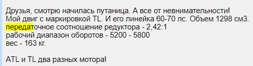

244986
Я так понимаю это передаточное отношение - 1,42:1

1 886
Если честно я не парю. В инструкции про это ничего не сказано.

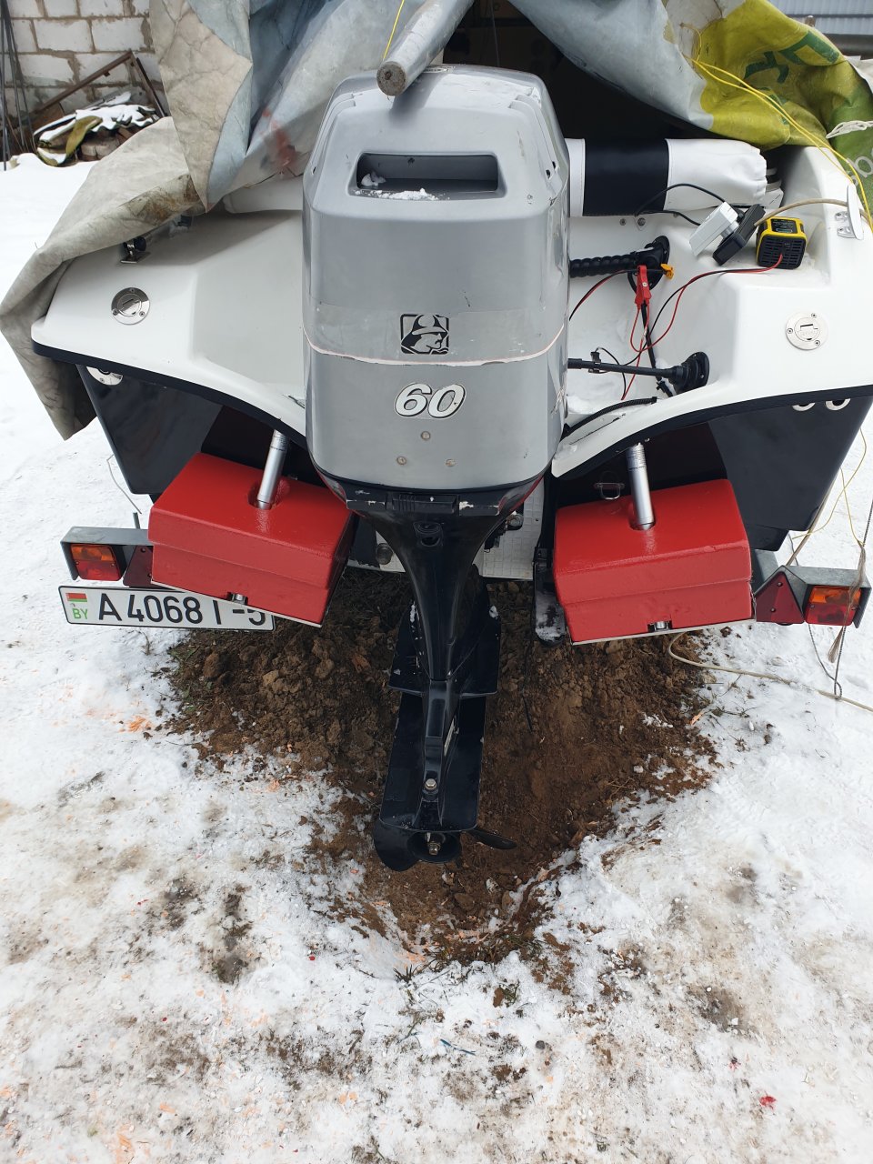

Здесь транец под ,,L,, 508мм, можно визуально отбить линию, и понятно будет где актуатор 250мм станет, а так как угод килеватости у тебя меньше, вывернет его верх к правому борту
Если убрать верх на транце до белай накладки будет ,,S,,

  1. Винт 13*19
  2. 2.42
Ваш винт работает вполне отлично.
На пустой лодке, проскальзывание составляет 16%.
Тут есть что улучшать. В основном- это настройки мотора по высоте и углу трима.
На груженой лодке проскальзывание увеличивается до 23%. При условии что обороты равны 6000.
Это говорит, о не достаточном диаметре винта.
Увеличивать шаг до 21 скорее всего не целесообразно. Но, если у вас такой винт имеется в наличии, его можно использовать на пустой лодке, он даст добавку примерно на 5-7 км/ч.
Слился ты стало быть со своим расчётом. Ожидаемо....
Я даже знаю почему. И ты тоже знаешь.
А там и не нужно второй лодки.
Попроси своего друга Архимеда встать на берегу с телефоном.
Покажи ему на какую кнопку нажать после твоей отмашки.
Сделай один проход параллельно берегу , второй перпендикулярно , аккурат носом на камеру.
И будет видно , как ты поставил глиссер на киль на скорости 10-20 км/ч.
Но ты этого никогда не сделаешь по той же причине , по которой никогда не выкладываешь свои хвалёные расчёты.
Впрочем...... не нужно этого делать.
Ползущий в водоизмещайке глиссер - это унылое не интересное г...но , такое же , как замер упора гребного винта при помощи верёвки и весов из твоего прошлогоднего ролика.
Прекращай врать ,танкист. Понимаю , что тебе это трудно , но нужно попробовать сделать над собой усилие.
И это....
Выучи наконец единицы измерения основных физических величин.
Передавай привет Архимеду.

Кстати, а РИБы не помогут исправить ситуацию раз и навсегда?
3 907
Какую ситуацию? С креном? Или с дифферентом?
Лодка не большого водоизмещения всегда будет требовать грамотной развесовки.
А если она нарушена изначально, тяжелым мотором, тут уже сложнее развесовывать грузом и пассажирами.
