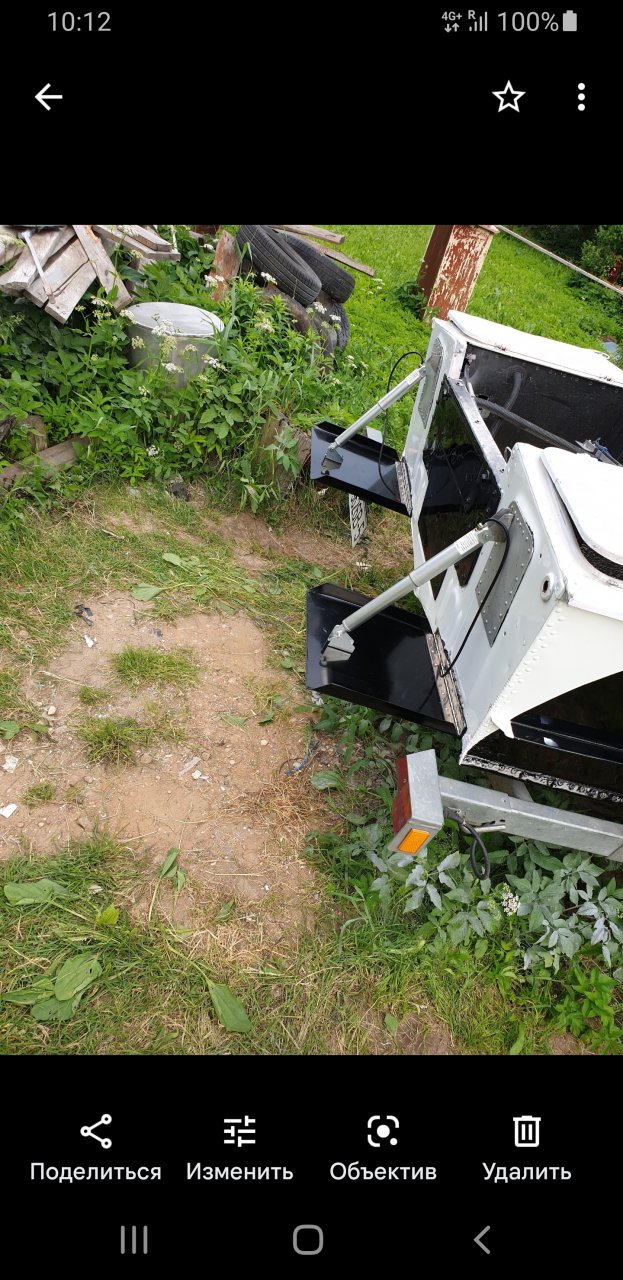

Это творения мое, танкиста творение следущее, и очень я им доволен, да на столько ,что без раздумия поставил на афалину,

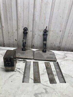

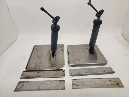

Мужики! Да, хорош. Во-первых хочу сказать всем спасибо за неравнодушие и помощь. Сейчас до размеров доберусь и закажу все, через месяцок наверно придет, буду устанавливать.
Во-вторых ведь реально лучше, как не крути, я ведь не все время в одного катаюсь, семью загружаю иногда 4 иногда 5 человек на лодке, постоянно регулировать вручную не вариант.

Bigboss , в волну я врезался на скорости за 30км/ч , шел по волне, точнее скакал, когда растояние увиличелось между волн , нос упал , и стена из воды привысила высоту носа прога, по русский говоря ты под одеялом лысого гоняешь в такую погоду
Прогом был даволен , в шестером на 40л.с. шел за 40км/ч, при этом плиты помогали выйти на глис

Вот об этом мало кто задумывается, при установке стандартных транцевых плит, на перегруженную корму.
Именно по этой причине, я пришел к расчету и увеличению площади плит, до оптимального размера.
Кормовой диван лодки- это ещё два пассажира- допустим с весом обоих 200 кг.
Это огромное смещение центра тяжести в корму. Мотор по мощности у вас с запасом, он без труда поднимет на глиссирование лодку, но! С такой развесовкой, вы уже не получите оптимальный ходовой дифферент на всех режимах скорости, до максимальной, без транцевых плит. А стандартные плиты, будут работать с большим углом, отнимая 2-3, а то и более, км, скорости.
Можно разумеется не заморачиваться, ни какими расчетами, а просто увеличить стандартную площадь в два раза, скажем так "от фонаря". И это будет работать- однозначно более эффективно, чем маленькая площадь под большими углами. :yes:
Тут нужно понять, до какого предела можно увеличивать размеры плит и уменьшать угол.
Это как раз и показала математика.
Математика эта крайне простая и получена за долго до установки плит на лодку, на другой конструкции.
Данные. Площадь плиты 0.2 м2. Скорость 8 км/ч. Подъемная сила 49.2 кг.
Конструкция рассчитана, реализована и работает исправно много лет без нареканий.

Абсолютно верно! А в чем тут проблема? Обоснуй своё видение вопроса. Я его технически обосновал, в одной из тем, реализовал на лодке и пользуюсь прекраснейшим образом на волне 0.5-08 метра.

Я с такой ударной нагрузкой не хожу. Плиты выполняют поставленную задачу. А кино на память сняли.
