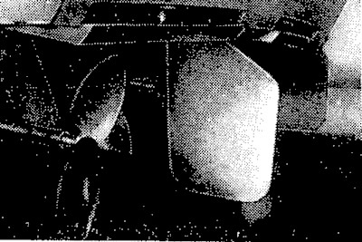

Размеры плит для ваших условий 320х370 мм.
Максимальный угол атаки 12 градусов.
Минимальная скорость работы 15 км/ч.
На фото, размеры установки. (одна сторона)

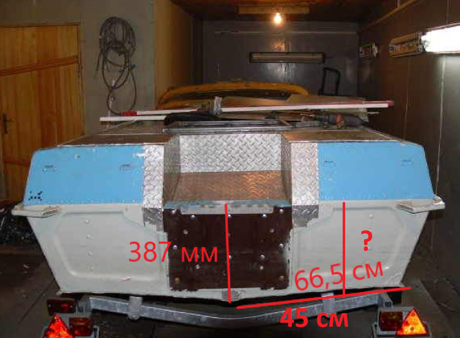

На фото ниже я нарисовал на каком расстоянии от киля сделать замер высоты транца.
Этот замер позволит рассчитать длину актуатора.
я извиняюсь, сосед неправильно все померил. Перемерил, вот корректные размеры:
высота транца на киле: 500
ширина борта 70-72
высота на отметке 45 - 45см
ширина борта 70-72
Ну так , мотор ,,L,,нога, что я и говарил

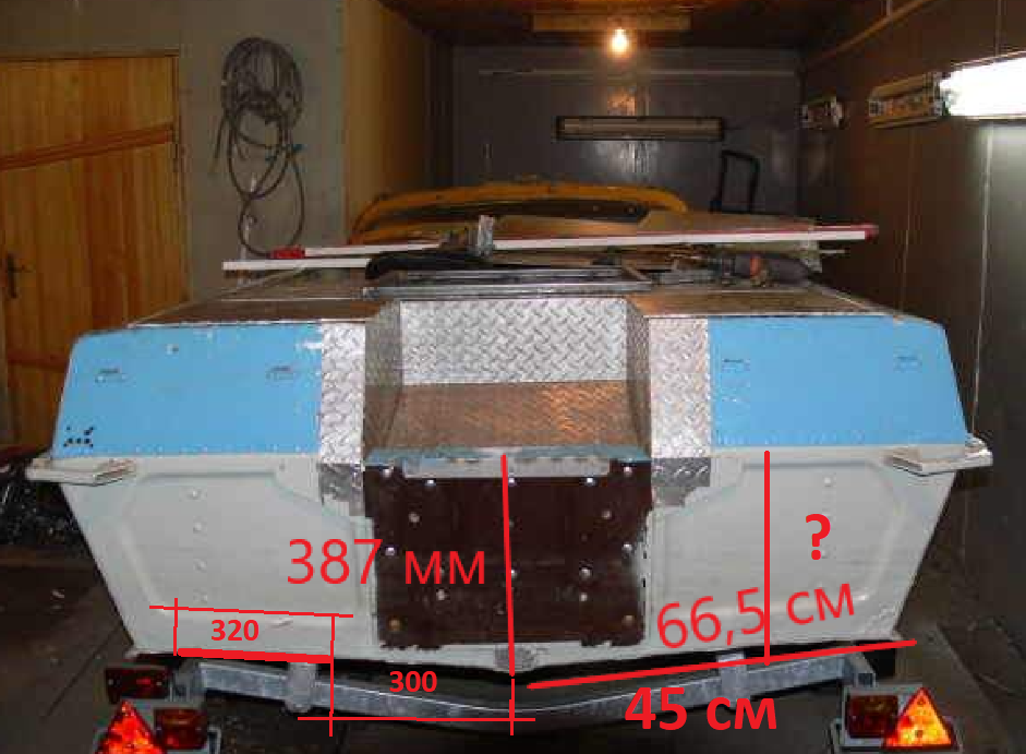

Отлично!
Актуаторы с ходом штока 150 мм подходят по длине под ваши плиты и по вашим размерам.
Размер установки плит 300 мм от киля, актуален.

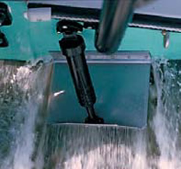

Мотор взревел от тормоза тобой рассчитанной плиты , отклонённой охрененно вниз.
Взревел - значит повысил обороты. Мотор не может повысить обороты от дополнительной нагрузки. От дополнительной нагрузки мотор сбросит обороты.
Но на тахометре чётко видно, что обороты возросли, мотор действительно "взревел". И лодка пошла быстрее. Это может произойти только в одном случае при фиксированном положении дросселя - нагрузка уменьшилась.
А раз нагрузка уменьшилась - это значит общее сопротивление движению лодки уменьшилось.
А почему оно уменьшилось? Да потому что лодка получила правильный дифферент. И хоть плиты и создают, конечно, дополнительное сопротивление, они при этом уменьшают общее сопротивление.
Отсюда и "рёв" - увеличение оборотов от снижения нагрузки на двигатель. Что и видно на видео.
И на видео видно, на сколько уменьшилась высота волны за кормой. А на её образование уходит мощность двигателя. Или мощность двигателя не тратится на волнообразование?

Отлично!

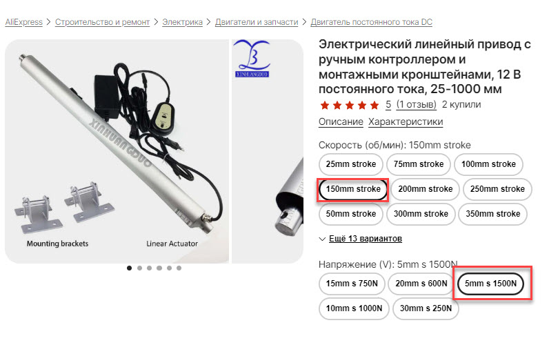

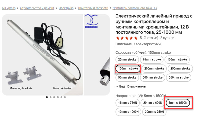

На всякий уточню, то есть ставлю плиты 320 на 370 , актуаторы 150 мм, то есть вот эти:

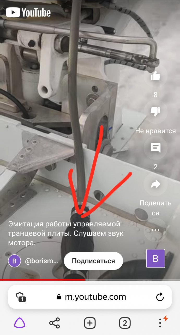

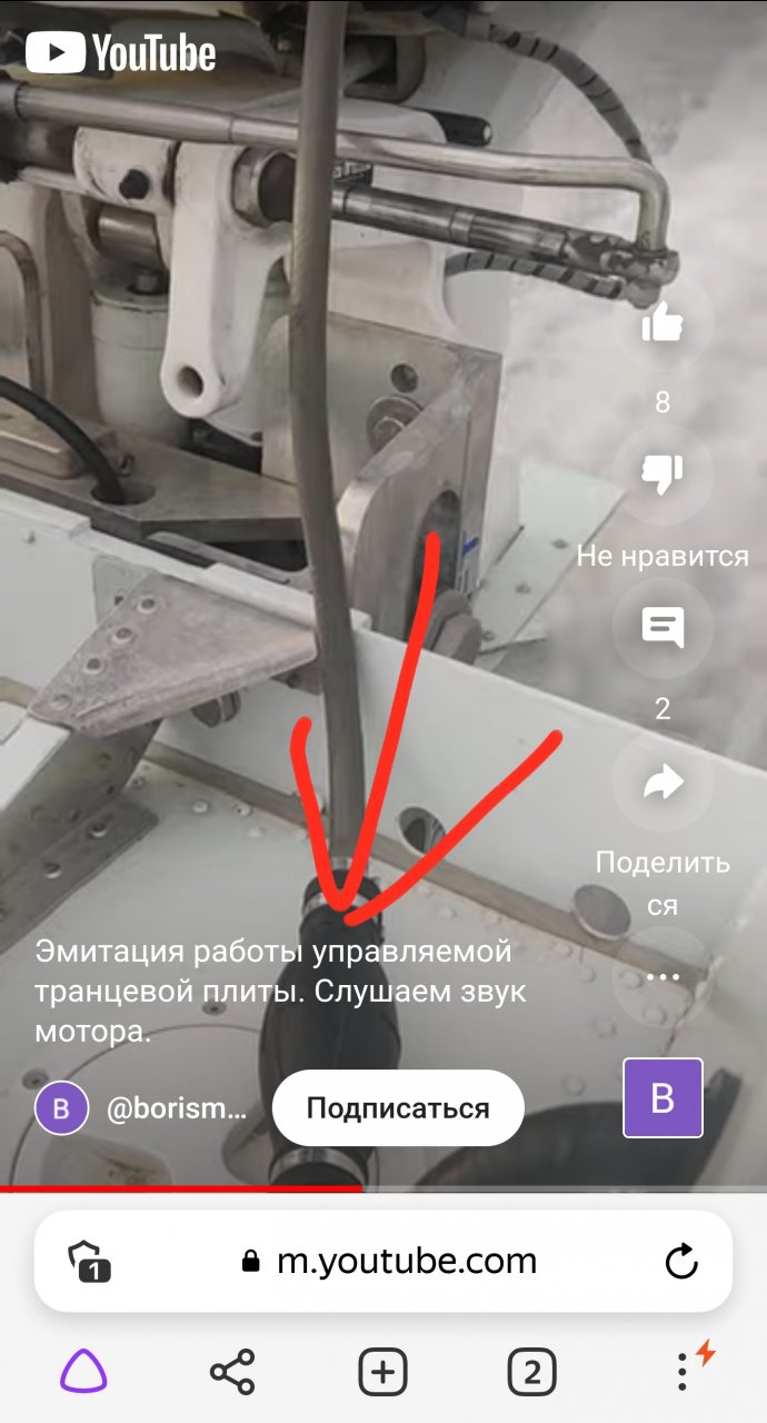

Уже выкладывал, но пусть будет. Тут слышно и видно, как меняется звук мотора (он начинает мычать), когда изменяется нагрузка на него, появляется сопротивление. Обороты и скорость естественно падают.
1 886
Боря ,а при чем тут твое видео к плитам транцевым, и темболее к подьему кормы?ты корму поднял с воды? Или мотор лифтом поднял,
9 744
6 509
Даже написал ведь :mad:. Мотор мычит - есть сопротивление. Как его уменьшить, это другой вопрос. При правильном дифферента и подходящей под комплект мощности мычания быть не должно.
Корму поднял, но и нос опустил. Она рыть начала, вот и сопротивление и му-му. Пятно увеличилось и горб возник.

Ты танкиста видео смотрел? Понял о чем речь?
1 886
Ты это счаз серьезно? Твое видео к отнашении транцевых плит ни то что не имеет ни кокого отнашени, это просто не мыслимо как ты это мог сравнить, понятие не имея как и что делают транцевые плиты :shock::shock::shock:
9 744
6 509
В электричке со звуком не посмотришь, без звука смотрел. Я его не комментировал, как и решение. Руками я его не трогал и молчу, как видишь. Андрюх, ещё раз - я показал как меняетс звук при изменении нагрузки. Я в вашу машину с плитами не лезу, результат интересен.

Звук мотора - понятие стрёмное. Мычит - не мычит... Ревёт - не ревёт. Есть объективный показатель - тахометр и спидометр.
На видео танкиста факт - не звук, а рост оборотов и скорости при опускании плит.
Как и факт уменьшения высоты кильватерных волн при этом опускании.
То есть я так понимаю, что видео должно было продемонстрировать положительный эффект от применения транцевых плит при небольших скоростях, до горба сопротивления. Оно и продемонстрировало.

3 907
На эти актуаторы продавец дал размер?
Если он не превышает 450-470 мм, можно смело заказывать.
