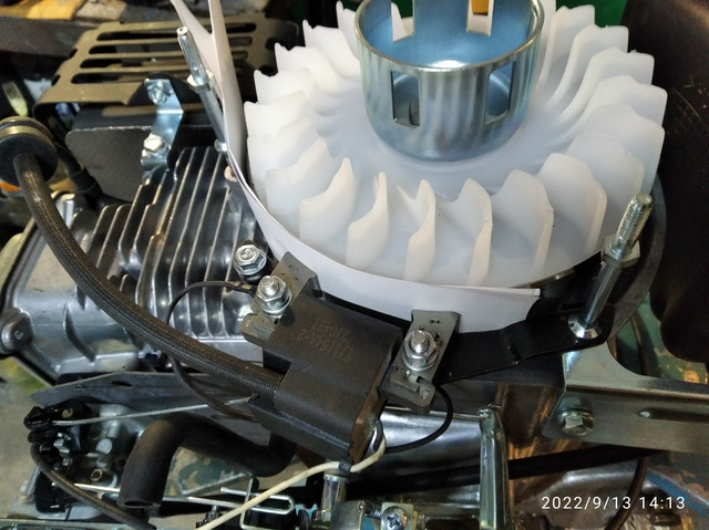

Установка зажигалки от Voivano
Крышку кожуха пришлось резать и отгибать
На холостых теперь не так колбасит, выключил микрик останова - буду ставить чек - боюсь что на минимуме выключится движок.
При опробывании после включения зажигалки - холостой минимален и более менее стабилен.
