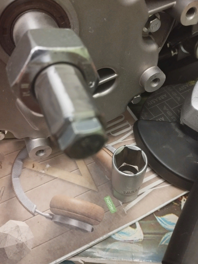

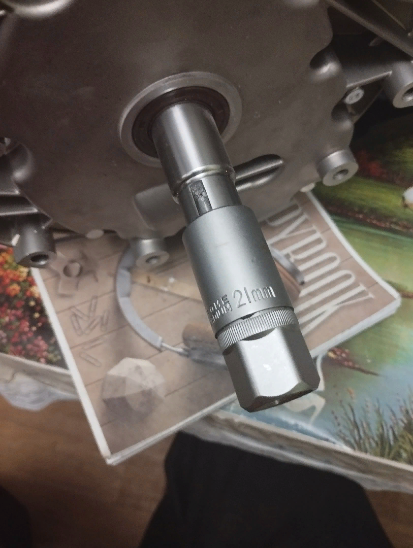

Начал делать шестигранный вал под головку на 21. Так как сегодня вечером делал в домашних условиях болгаркой, замеряя колумбусом, то для среза под правильным углом, насадил на вал расточенную большую гайку с стопором - плоскость диска болгарки была в плоскости граней большой гайки.

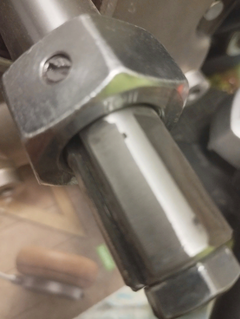

Вот таким образом была насажена свечная головка на вал. С шпонкой пришлось повозиться, но всё встало плотно и без зазоров! Пластину переходную изготовил. Завтра буду дорабатывать.

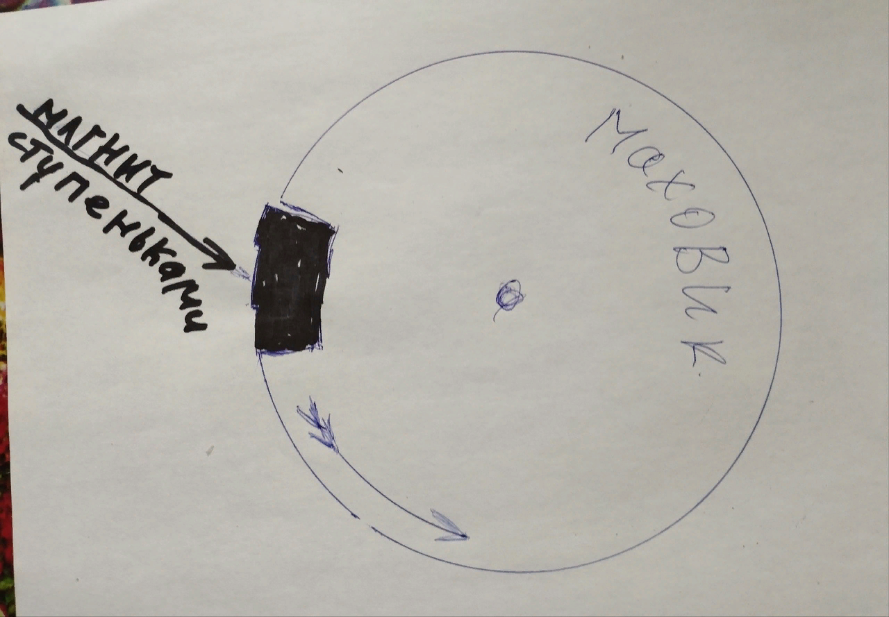

Есть много разных вариантов изменять УОЗ в зависимости от оборотов. Мне пришла мысль в голову: Высота магнита на маховике 27,5 мм. Толщина магнитопровода на катушке зажигания 12 мм. Можем расположить два магнитопровода один над другим от разных катушек зажигания. Если мы расположим одну катушку выше и левее, а вторую ниже и правее - для этого нам надо купить вторую катушку зажигания, магнитопроводы придется видоизменить и изготовить самостоятельно, то мы получим два зажигания - одно для минимальных оборотов и средних, другое для чуть выше средних и максимально допустимых 4200. Можно даже концы магнитопроводов запилить градусов на тридцать - относительно горизонтали. Это позволит нам расположить их одна над другой V - образно - одна с уклоном вверх, другая с уклоном вниз. Плюс для этого нам потребуется дополнительно второй тумблер выключения зажигания - для каждой катушки отдельный. . Заводимся, прогреваем двигатель и дорожим на установленном левее зажигании - позднем - закоротив выключателем правое на массу, а идем полным ходом на катушке зажигания установленной правее - более раннее зажигание, закоротив на массу вторым тумблером позднее. Минусы есть и это постоянно помнить о переключении работы двигателя тумблерами с позднего на раннее зажигание, да ещё само исполнение, но есть и огромный плюс - кончилось на волнении одно зажигание, переключаемся на второе и продолжаем путь. Можно придумать полуавтомат переключения зажигания - газ сбрасываешь - включается позднее. Добавляешь газу значительно - включается раннее.

Почему, сразу граблям? Конечно есть готовые блоки зажигания с изменяемым УОЗ у китайцев и скорее всего они есть недорогие на алиэкспрессе, но их надо найти. Не следует забывать о старинном методе подпиливания магнита на маховике ступеньками. При запуске импульс дает самая ближняя к магнитопроводу катушки зажигания ступенька магнита маховика. С повышением оборотов импульс начинает давать средняя ступенька и с большими оборотами импульс начинает давать самая удаленная ступенька магнита от магнитопроводов катушки зажигания, но первая на магните. Получаем позднее зажигание при запуске и ловле на дорожку. Вторая ступенька нам дает оптимальный УОЗ для средних оборотов и самая отдаленная от торцов магнитопровода катушки зажигания ступенька магнита, дает нам раннее зажигание для больших оборотов. Будь у меня запасной маховик, обязательно попробовал бы вариант с подпиливанием магнита. Подпиливал бы по 0,1 мм и проверял стробоскопом.

Я начинал со ступенчатого, без подпиливания магнитопроводов, чисто электроника. Потом нашел способ изменения УОЗ от частоты вращения. Всего один датчик используется. Китайские продаются от разных производителей, разного качества. В принципе все варианты рабочие. Есть, конечно, некоторые заморочки, но в основном решаемо. Я не хотел тебя обидеть, про грабли. Но раз решил пойти своим путем, я же не отговариваю и не критикую. Может ты найдешь более интересное решение. Порой самые нелепые идеи дилетантов становятся источниками великих открытий :).

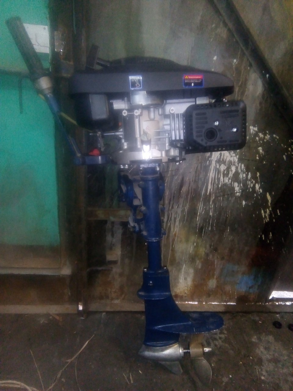

Я сейчас делаю гибрида с "коробкой автоматом" т.е. с центробежным сцеплением. Механизм переключения передач убирается совсем. Главное уже сделал, т.е подогнал муфту. выставил мотор на ноге. Покрасил часть деталей, и подготовил к сборке верхнюю часть ноги. Завтра, если будет время, то постараюсь собрать ногу целиком.
Кстати, если запиливание вала производилось не на станке и переходная плита тоже изготавливалась не на станочном оборудовании с соответствующей точностью, плотная посадка совсем без люфта не есть гут. Перекосы и несоосности всё равно будут и вал будет гнуть. У меня предыдущий гибрид проработал 9 лет с люфтами в соединениях чуть не по 0,5. Один раз только был косяк, шпонка вылетела. Но это потому. что головка была не глубокая, а обычная низкая.
