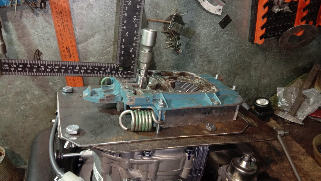

Начал собирать еще один гибрид на ноге Москвы. Вот такие соединения.
254112
254113

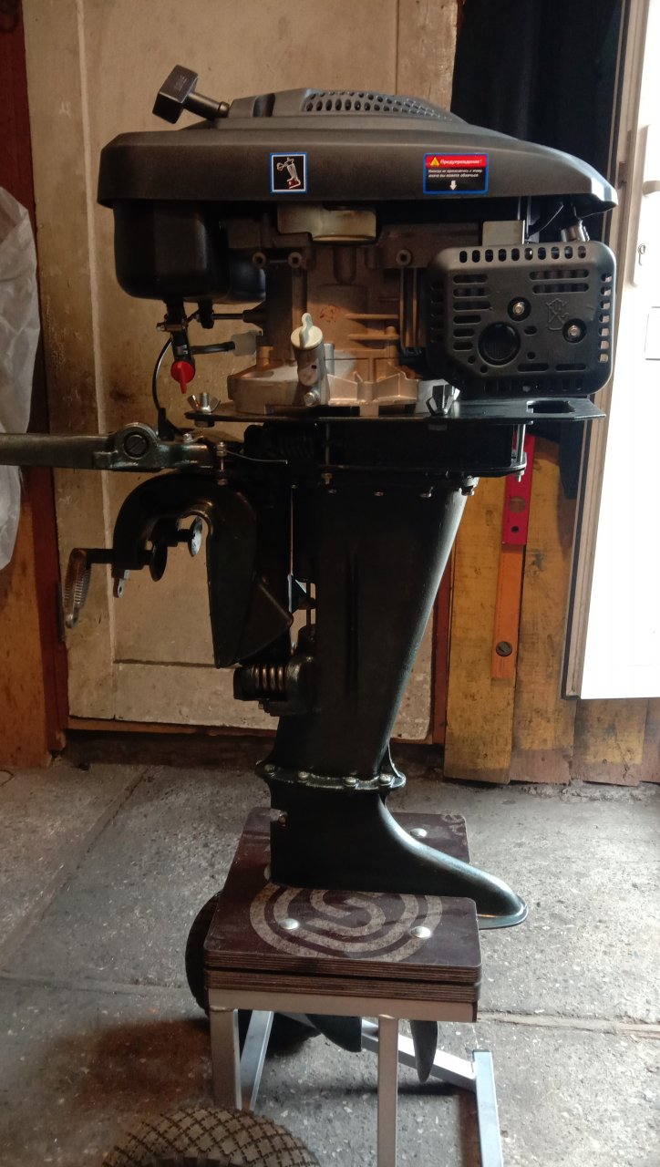

254269
254270
Ну и вот что получилось. Осталось только фиксатор заднего хода сделать. Хотя, в принципе, он и нафиг не нужен.

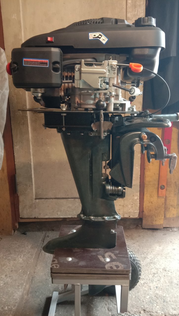

Сегодня открыл водномоторный сезон, гибридом на ноге Москвы под правые винты. Конечно, ничего свехрхестественного не получено, но все ожидаемое оправдалось. Пока самый удобный для замены и обладающий самым высоким пропульсивным кпд винт https://aliexpress.ru/item/1005005070589963.html?spm=a2g2w.orderdetail.0.0.50344aa6NTtoJp&sku_id=12000031521113500. Жду еще винт 9*9 Здесь, в редукторе заменен только нижний подшипник на игольчатый, все остальное стоковое. Сейчас уже один редуктор собран на М12,5. Теперь собирается другой, возможно уйдет на гибрида, если опять появится спрос.
