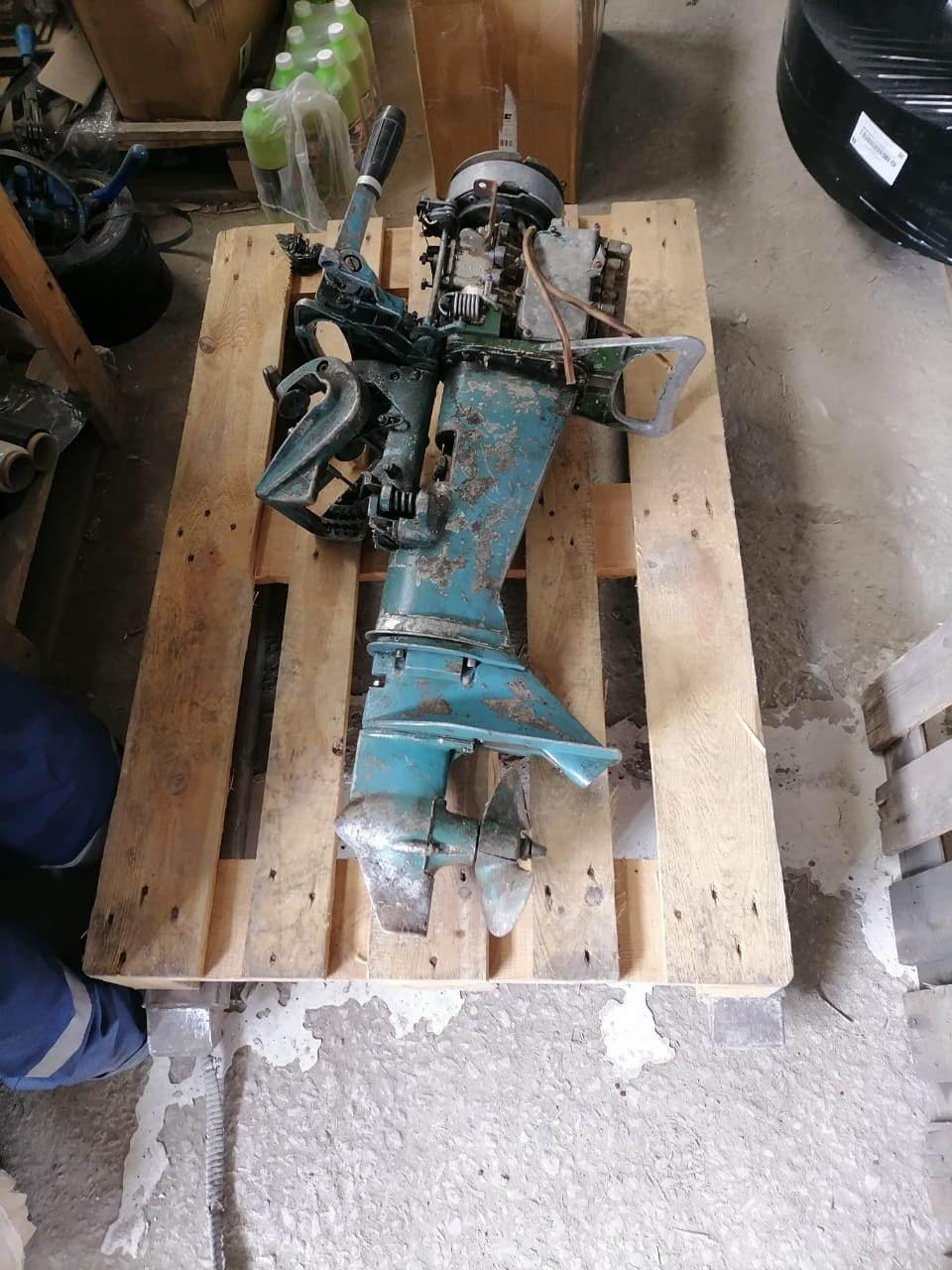

Вопрос с ногой решён!!!!
С Перми едет ко мне Москва10!
Отправитель говорит, мотор рабочий , разбирать даже немного жалко☹.
Остается вопрос по размерам переходной плиты.
Если у кого есть размеры, буду благодарен если поделитесь информацией.

Тут больше не за мотор надо переживать, а за саму ногу. В ней бывает подшипники и рессора сгнившие уже.

У меня есть, но неправильная, отверстия были смещены немного. Проще сделать так. Лист картона, отверстие на 20 по размеру коленвала Москвы. Отпечатываешь отверстия для крепежа. Затем отверстие увеличиваешь (предварительно циркулем нарисовав нужный диаметр) и накладываешь на Лифан. Вот и получаешь четкий шаблон. Высота проставок у меня была 39 мм. У кулисы приходится немного сточить металла, чтобы при включении не задевала вал.

Буду переделывать переходные плиты на этом моторе. Т.е. как сейчас делаю на всех других дейдвудах, голова быстросъемная. Если надо, то отсканирую плиты и ту, что на ноге будет установлена, и ту что на голове. Чертежей как таковых нет, делается по шаблонам.
