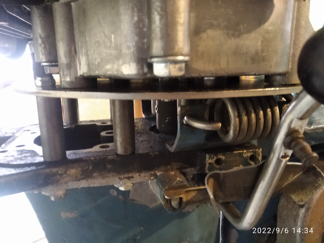

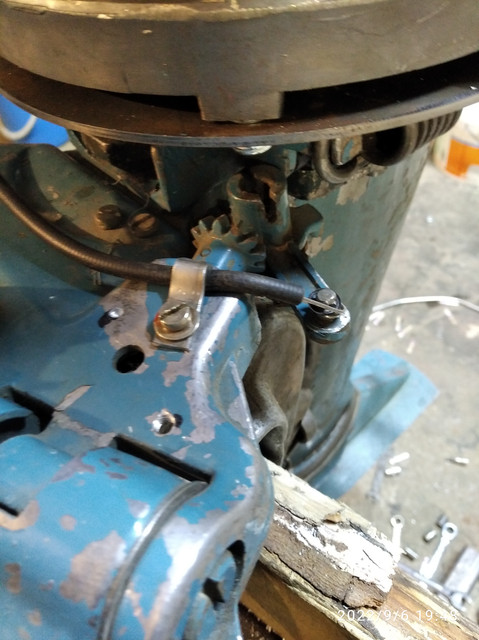

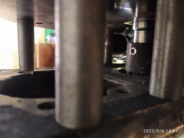

Продолжу - 3 попытка - уже лучше.

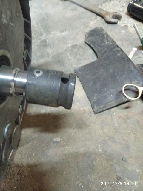

Обрезал вал двигателя, посадил короткую ударную головку на 22 на шпонку домиком и штифт на 6мм.
Виден еще запас на 9 мм.
так что вывод торсиона на головку можно делать выше.

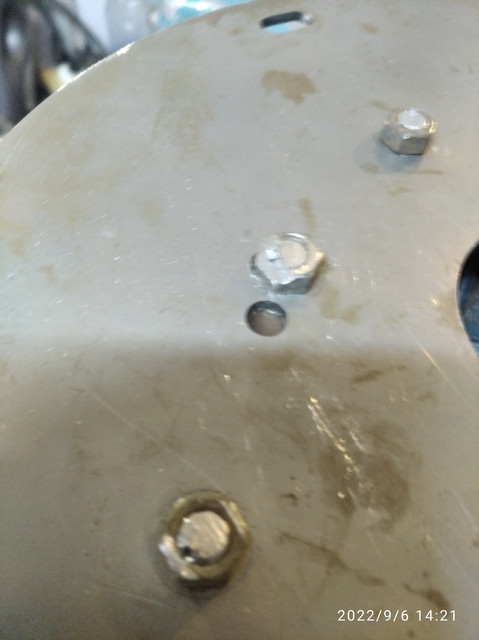

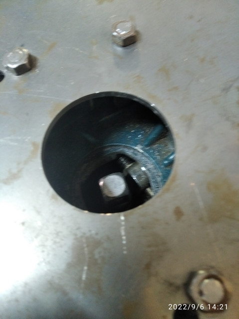

Втулки ставил на болты со стороны сапога и за пластиной ставил гайки - незадача картеру они мешаются - пришлось спиливать и кернить по резьбе
Но даже этого не хватило - наверное выбрал квадрат на торсионе -придется шайбу подложить

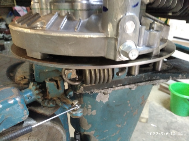

С другой стороны
Втулки на 43 и на держателе пружины на 40

Если бы ты в торец ввернул шпильку на нее навернул две гайки, то не пришлось бы обрезать вал двигателя. Но, как говорится, мы же не ищем легких путей :)

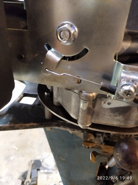

Тросик поставил со 2-го раза, отрегулировал.
Завтра можно масло, бензин, пружины нижние, сцепление подключить - и практически все - запускать.

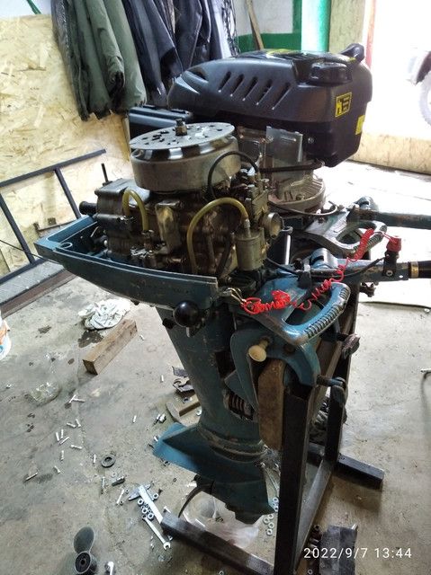

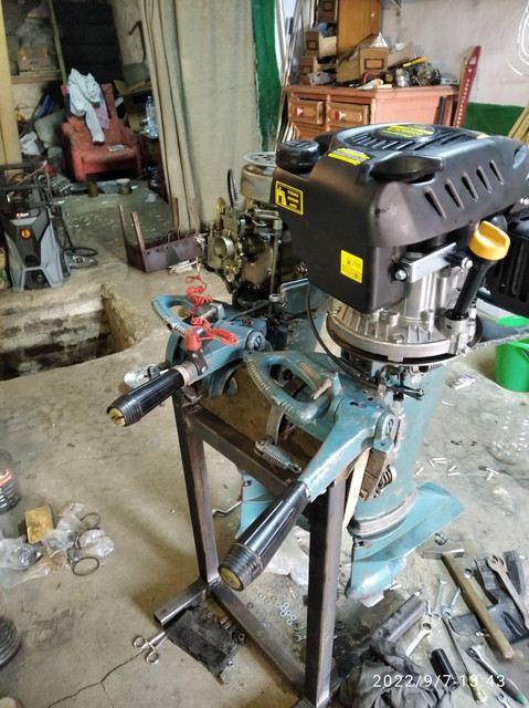

Все потихоньку собрал иииииии....
Рубикон пройден - для обкатки взял лукойловскую полусинтетитику супер 5w40.
Кстати на мотоблоке 4 лошади - использую лукойловское 10w40 и не парюсь уж сколько лет.
Попробовал - завел - дал немного поработать - да как и на мотоблоке грубо говоря есть малый газ и просто газ.
Регулировки как на москве практически никакой.
Удачно сделал стойку - на оба мотора хватает.
Начал уборку в гараже.
