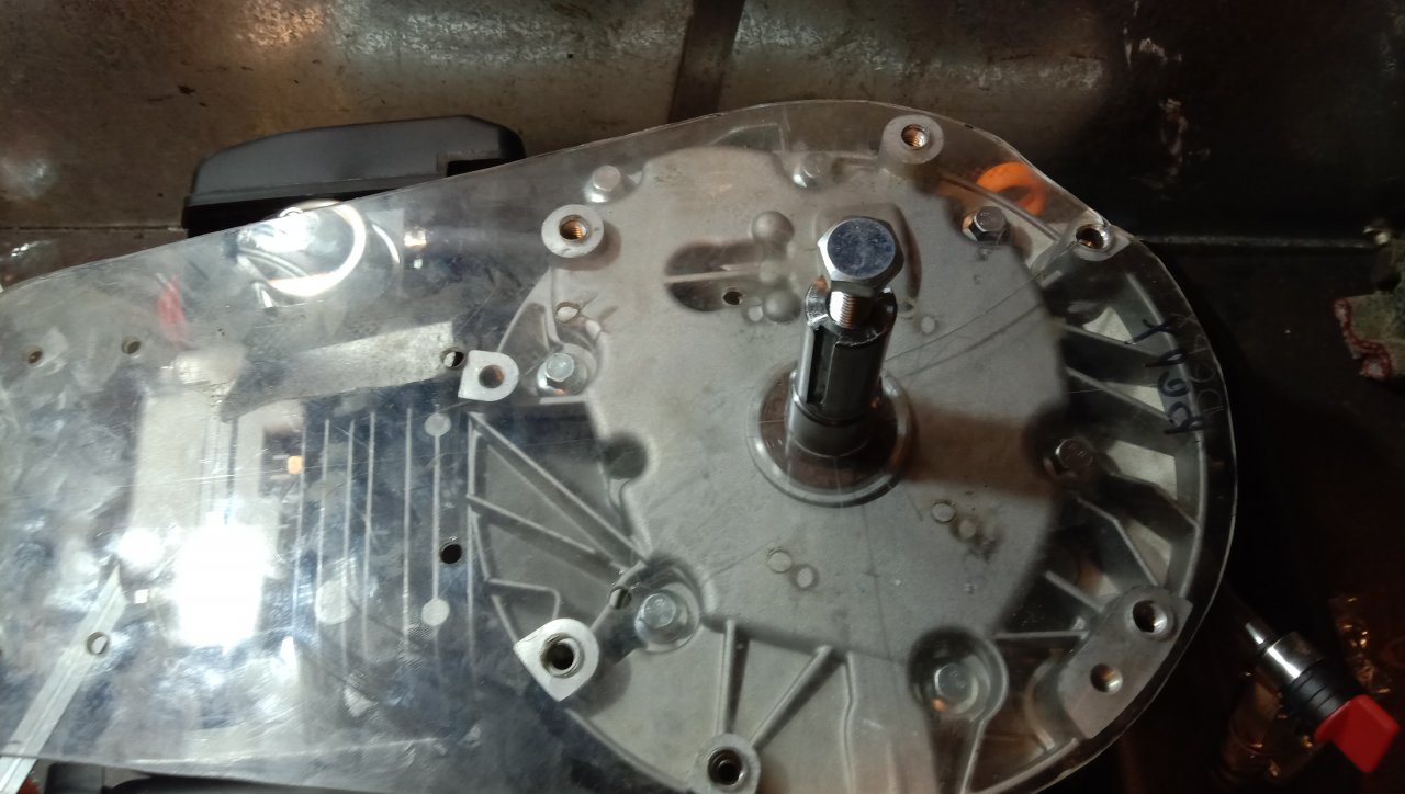

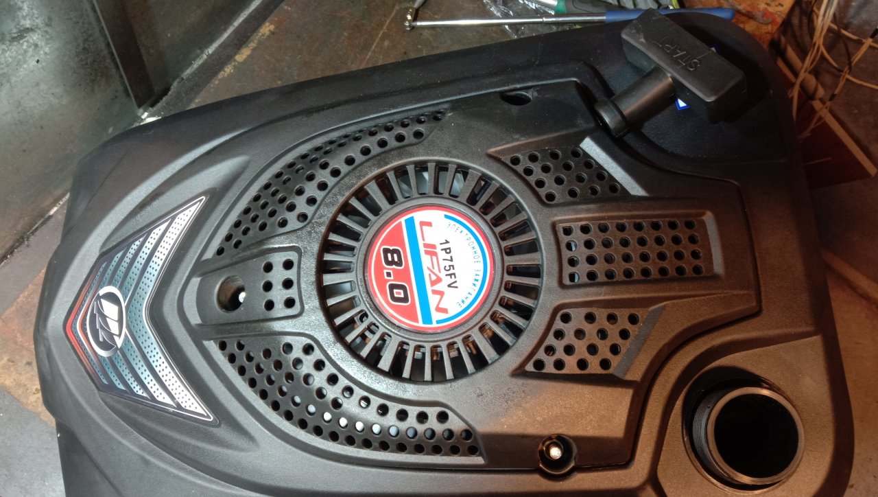

Получил сегодня восьмисильный Лифан. Покупал через https://www.wildberries.ru 14250 с доставкой. На Озоне дешевле на 500 руб, но нет доставки в наш город. Внешне понравился. По изготовлению более продуман чем Чемпион. Но посмотрим как качество. Присоединительные размеры точно такие же как у Чемпиона, только еще есть два отверстия. В торец хвостовика коленвала уже вкручивается болт М10, бак 1.7 л., возможность сразу подключить внешний или для слива остатков топлива при перевозке. Маховик чугунный с южным магнитом, поэтому проблем с заменой зажигания не будет, и места под кожухом побольше. На днях займусь установкой на Московскую ногу.

Володя привет ! Померяй ход поршня через свечное отверстие.

Привет. Написано 57. Думаешь, врут?

Анатолий, пойду сейчас померю ход поршня. Пока заниматься мотором не буду, завал другой работой. Но это сделаю, самому интересно.

Спасибо,подожду.

В общем, не врут китайцы, все так оно и есть. Кроме того, модуль зажигания смещен в минус (по сравнению с Чемпионом) на 30 градусов. В карбе есть винт регулировки хх и праймер.

Тогда получается объём 252 куб.см и моторчик приобретает большой интерес.
