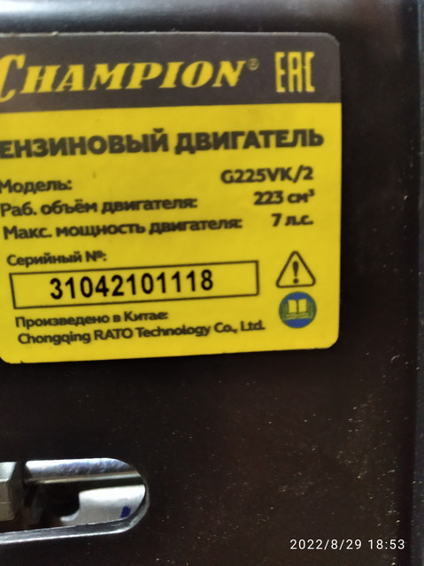

А теперь, посыпаю голову пеплом и извиняюсь перед Андреем. Замерил точно минимальное сечение в диффузорах. У меня есть китайские нутромеры, они входят между заслонкой и распылителем. Есть новый Чемпион 225 и Чемпион 340. замерил жиклеры и диффузоры. Эмульсионные трубки у них одинаковы.
НаименованиеЛифан 1p75fvChampion 225Champion 340
ГТЖ707690
D диффузора мин.171423
Вот обратите внимание на соответствие ГТЖ и диффузоров у Лифана и Чемпиона. Разница в 1лс, если верить паспортным данным.

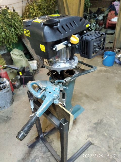

Первые прикидки из чего что было. 105мм надо выбирать втулками.
Георг Ом
01.07.2016
5 995
1 941
Богородск
Если это нормальный китайский движок который хорошо пускается и работает на холостых без дополнительного маховика, то замечательно. Если это слабосильный Чемпион или Бриггс-Стрэттон, то в промежуток между плитой и движком хорошо входит маховик из какого-нибудь чугунного шкива или стальной пластины с приваренной ступицей.

Это нормальный чемпион с чугунным маховиком. Просто будет пустое пространство.
Voivano
5 233
2 564
Ачинск
Ракета РЛ-380
Зачем такого урода лепить? Опускай мотор на плиту, обрезай торсион. Немного надо снять напильником с кулисы, чтобы при включении вал двигателя не задевала, буквально пару мм. Ничего там не ослабнет и все будет работать.

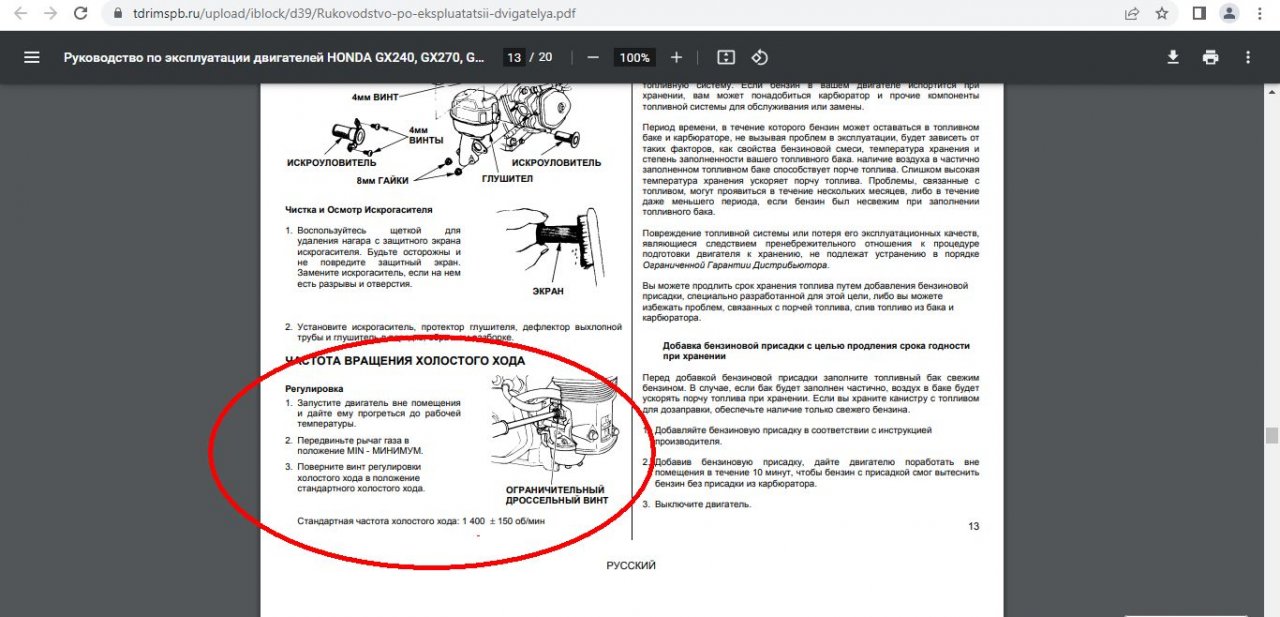

Двигатель 4-х тактный? Если да,то троллинг ниже 1500 оборотов сильно уменьшит ресурс. Масляное голодание на малых оборотах будет. Маслянного насоса то нет. А лопатка не справляется на малых. Не даром японцы такие моторы только на газонокосилки ,да электростанции ставят, где обороты почти максимальные и вот там лопатка справляется. Есть у меня Бежецкий компрессор 416 на 1100 литров. При СССР на эти компрессорные головы масляный насос ставили,а сейчас лопатки как на этом. Так если крутить вал в обратную сторону или с малым числом оборотов,то клин обеспечен. Разговаривал с гл.конструктором бежецкого компрессорного завода . Он подтвердил мне мои думы по этой лопатке при личной беседе. А конструкция головы 416 компрессора по смазке идентична с ДВС таких типов. Это мое мнение.

Да я не собираюсь спорить. Зачем? Я высказал,то,что думаю и о чем консультировался с главным конструктором, вот и все.Только стендовые испытания до полного отказа двигателя,да не одного, что бы вывести среднеарифметическое с замером моточасов могут точно ответить на этот вопрос Эти все моторы слизаны с Хонды Японской . вот что Хондовцы пишут про частоту вращения на ХХ . И извиняться передо мной не надо. Боже упаси. Я ни в коем случае не спорю.

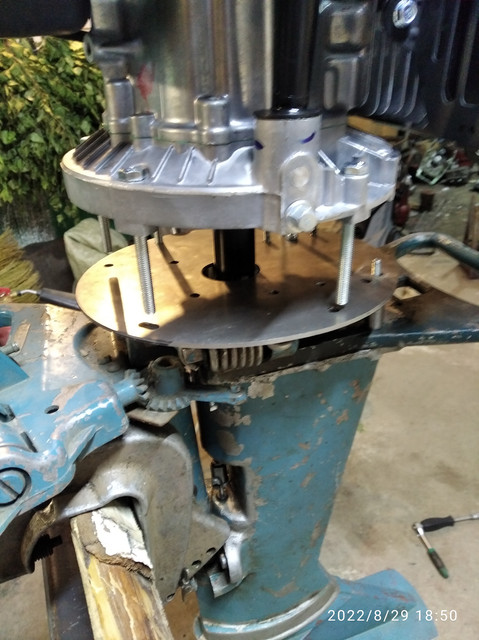

Сейчас собираю очередной, но уже на ноге Ветерка. Сделал еще один вариант соединения двигателя с торсионом. Две головки соединяются между собой квадратом (можно готовый купить, который для наших трещеток идет), я не нашел и выточил из удлинителя, хромованиевая сталь. Головка на 22 с ввареной шпонкой надевается на хвостовик коленвала и прижимается потайным винтом. Головка на 17 уже соединяется с торсионом, на конце которого нарезана резьба М12х1.25 и наворачиваются гайки от Волги которыми затягивается головка блока. Высота из 10 мм. В контакте получается полторы гайки. Можно высокие с трубок высокого давления. Но они у меня уже кончились.

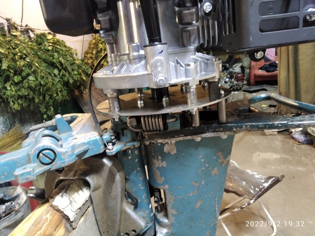

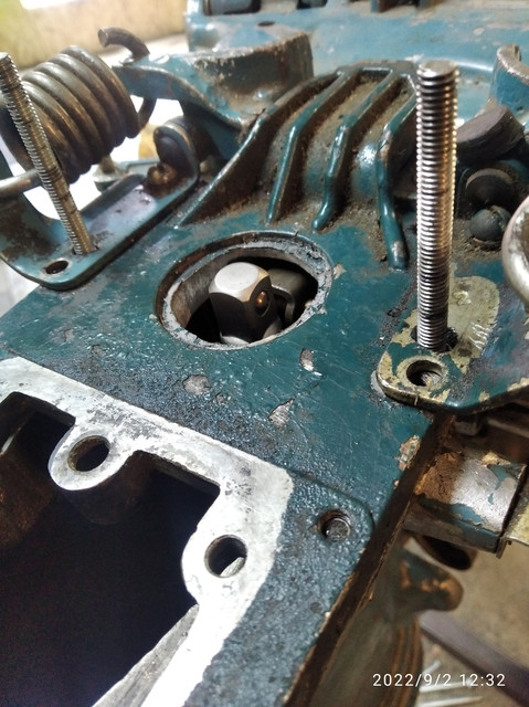

Попытка номер два.
Подрезал немного торсион - 25мм. Много не стал резать чтобы видеть как насаживать квадрат вала двигателя.
С ногой получилось так
В плите сделал 2 новых дырки - под ногу - пришлось просверлить крепеж пружин
много примерял втулки выше плиты (были 50 мм) пришлось попалам резать и при необходимости подкладывать шайбы.
Вал движка подрезал где-то на 12мм, насадил удлиненную ударную головку на 22 со шпонкой под домик и винтом с внутренним шестигранником дополнительно в резьбу вала закрепил. Можно было и короткую головку применить (с более укорачиванием вала двигателя) но тогда думаю надо было тогда сверлить головку с головкой и делать штифт. Попробовал сверлить - фигня получилась. Сверла хорошие надо. Прикинул двигатель садится на втулки 29мм - изготовлю буду пересаживать.
Voivano
5 233
2 564
Ачинск
Ракета РЛ-380
Двигатель должен садиться на плиту без всяких проставок. А между плитой и ногой минимальная высота проставок 39 мм. Можно две удлиненные гайки по 18 мм и по две шайбы 3 мм как раз все получается.
Voivano
5 233
2 564
Ачинск
Ракета РЛ-380
Сверлить надо либо кобальтовыми сверлами, либо сверлами по кафелю. Но оно на выходе может сломаться.

Voivano, т ы на днях писал что садил головку на 22 на вал двигателя с прижимом болта - как такое соединение?
lesk
13.06.2016
383
Златоуст
Ривьера 320
Mikatsu 9.9
чтот ты путаешь в ссылке - стрела похоже
Voivano
5 233
2 564
Ачинск
Ракета РЛ-380
Шпонка все равно нужна, не за счет прижима работает.
