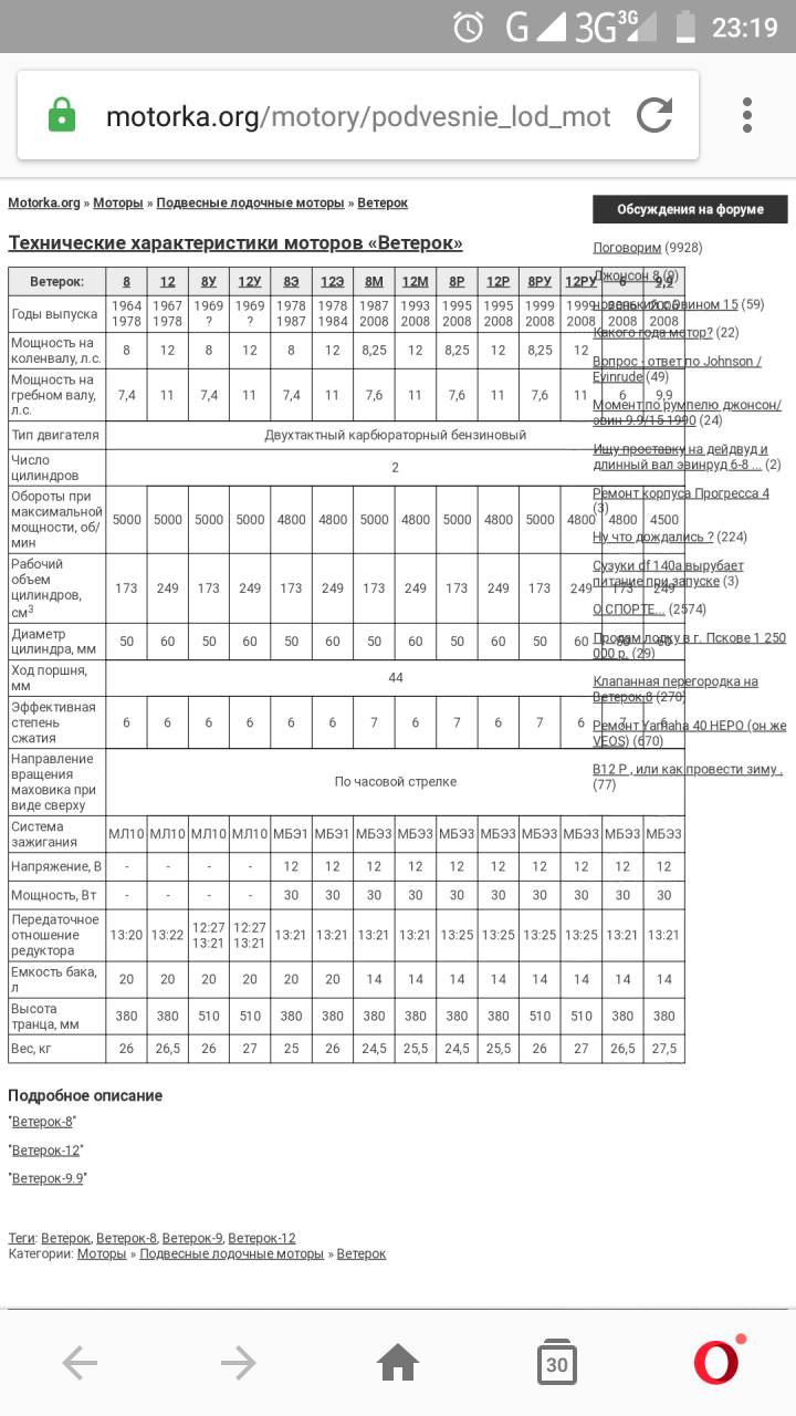

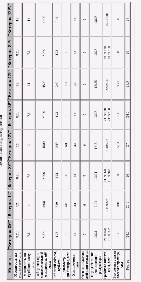

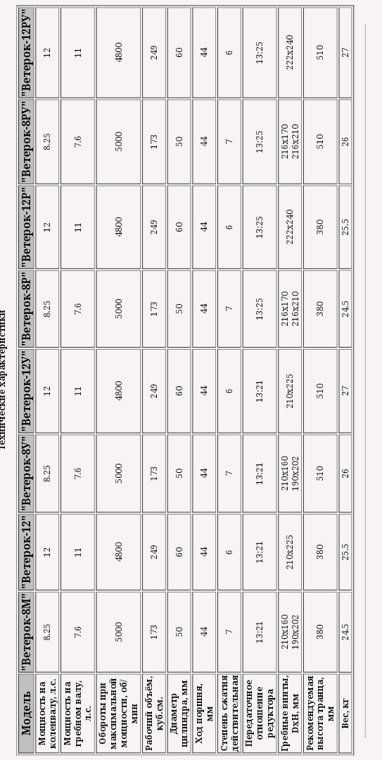

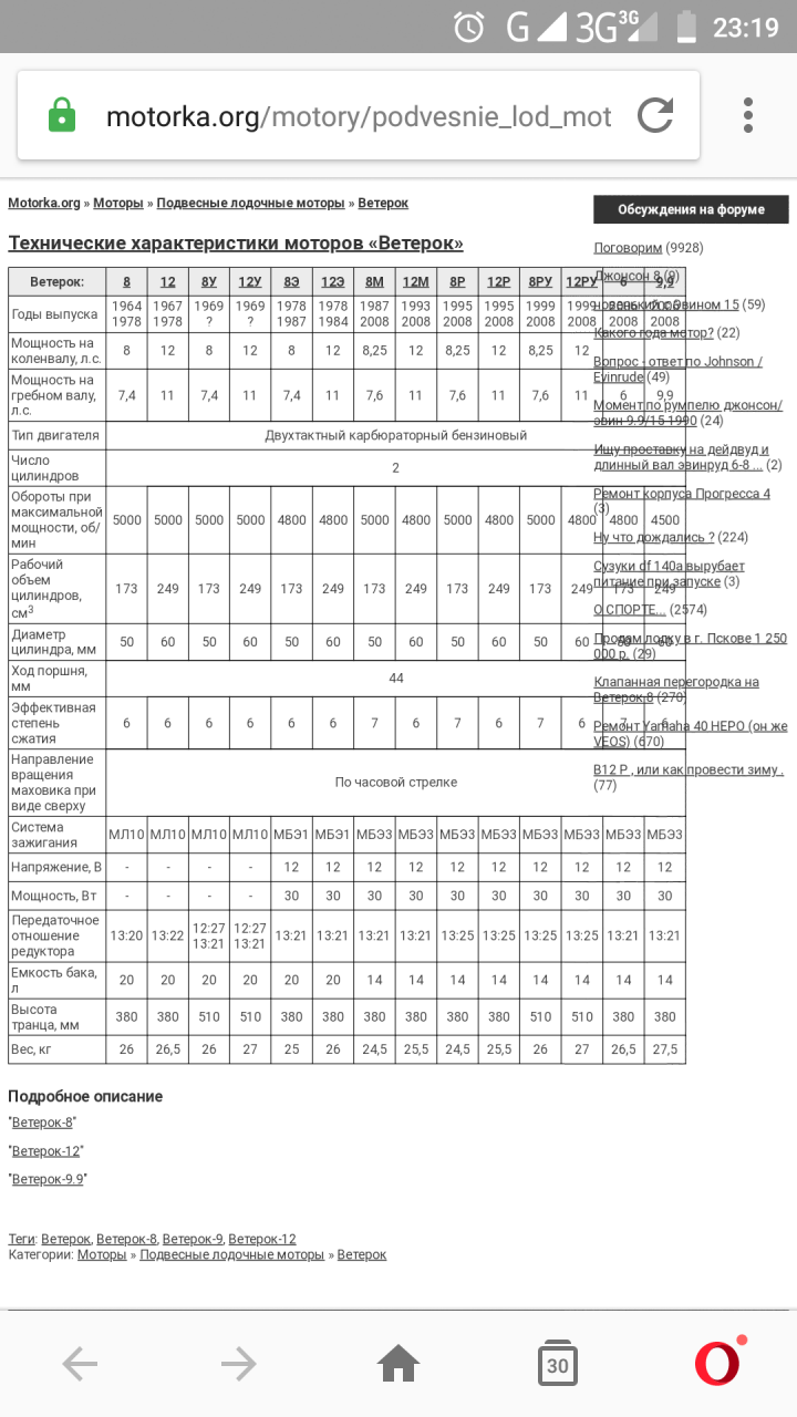

Форумчане , кто сможет объяснить как сравнить передаточные соотношения ямахи 9.9 2,08:1 с ветерком р 13:25 , не могу вкурить всю голову сломал ( додумки-то есть, но не уверен в них)если перевести цифры ветерка на Ино язык выйдет примерно 1,92:1? ( тапками не закидывайте пожалуйста ))))
13х25 это отношение зубьев ведомой шестерни к зубьям ведущей. На ямахе 13х27 . 27 раздели на 13 получишь число передаточного отношения. Все что больше 2 считается применимо к плм грузовым.
Спасибо Роман, как всегда Вы дали ответ на мой вопрос.

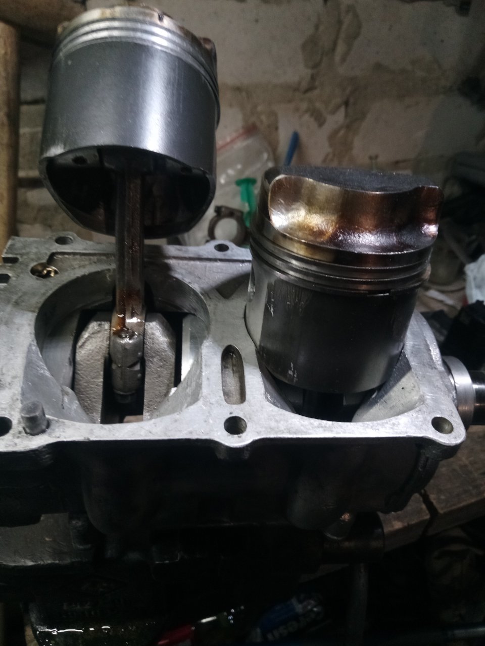

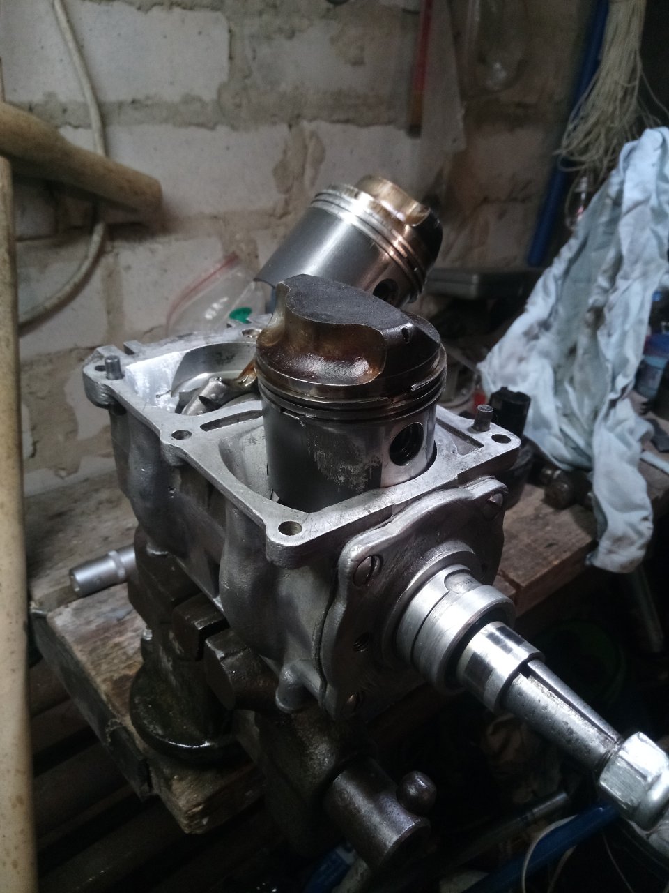

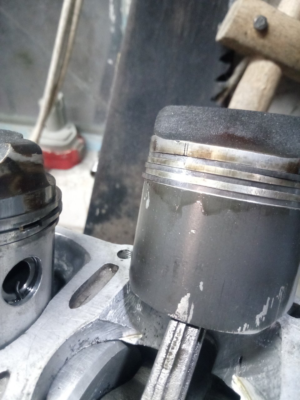

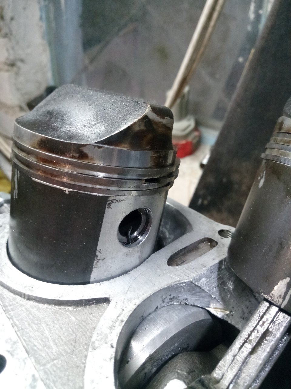

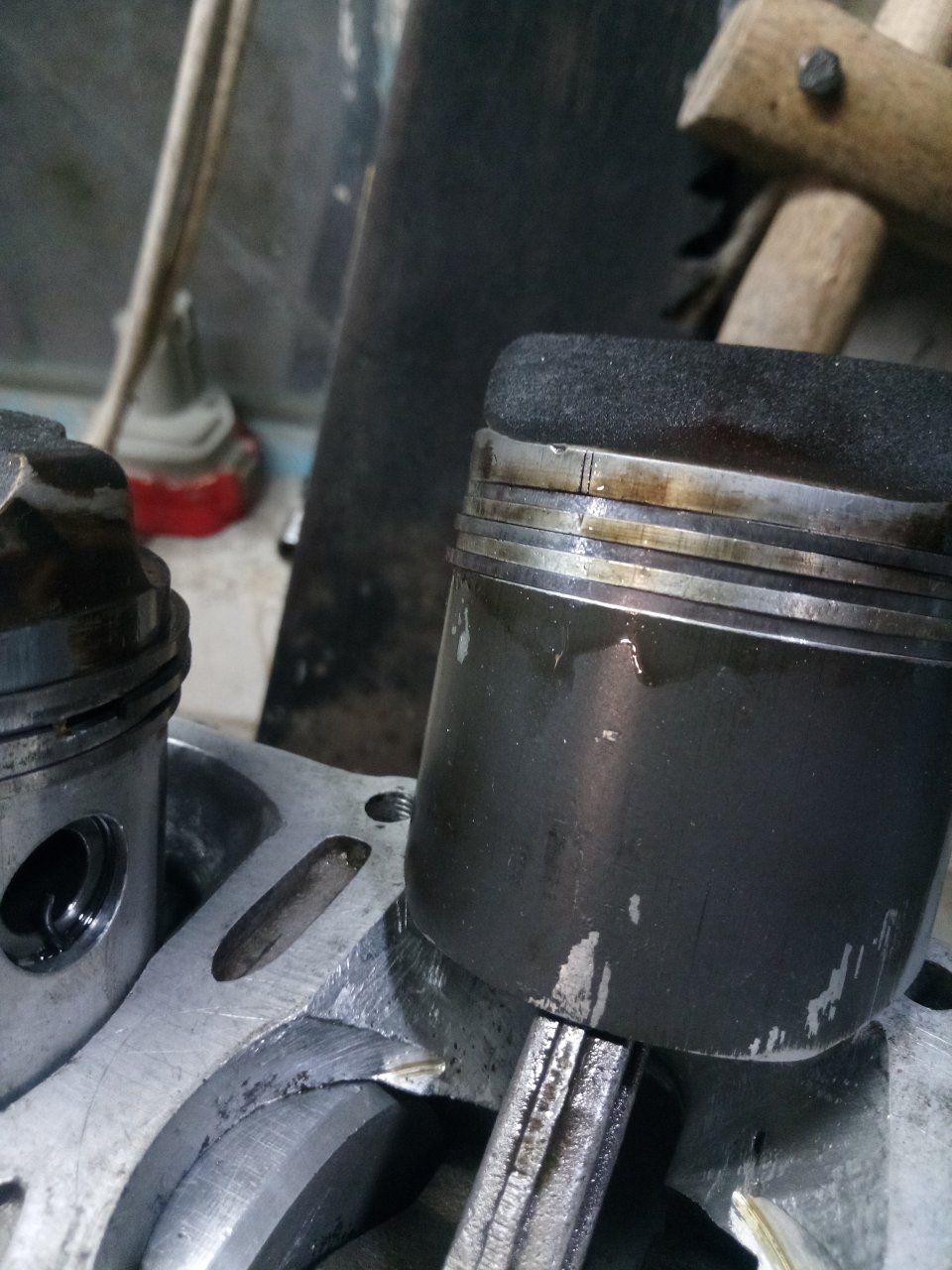

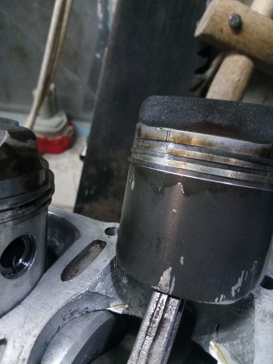

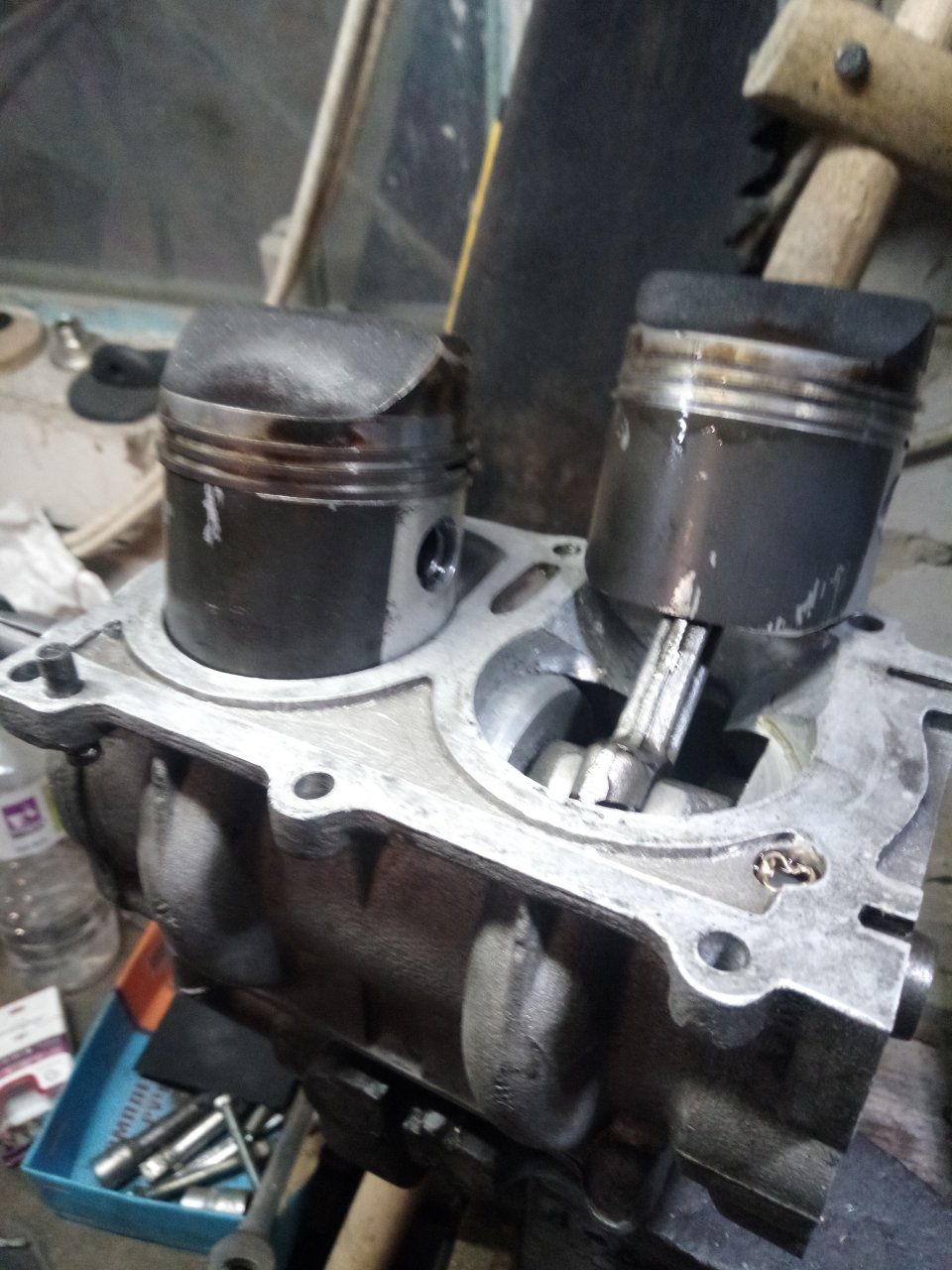

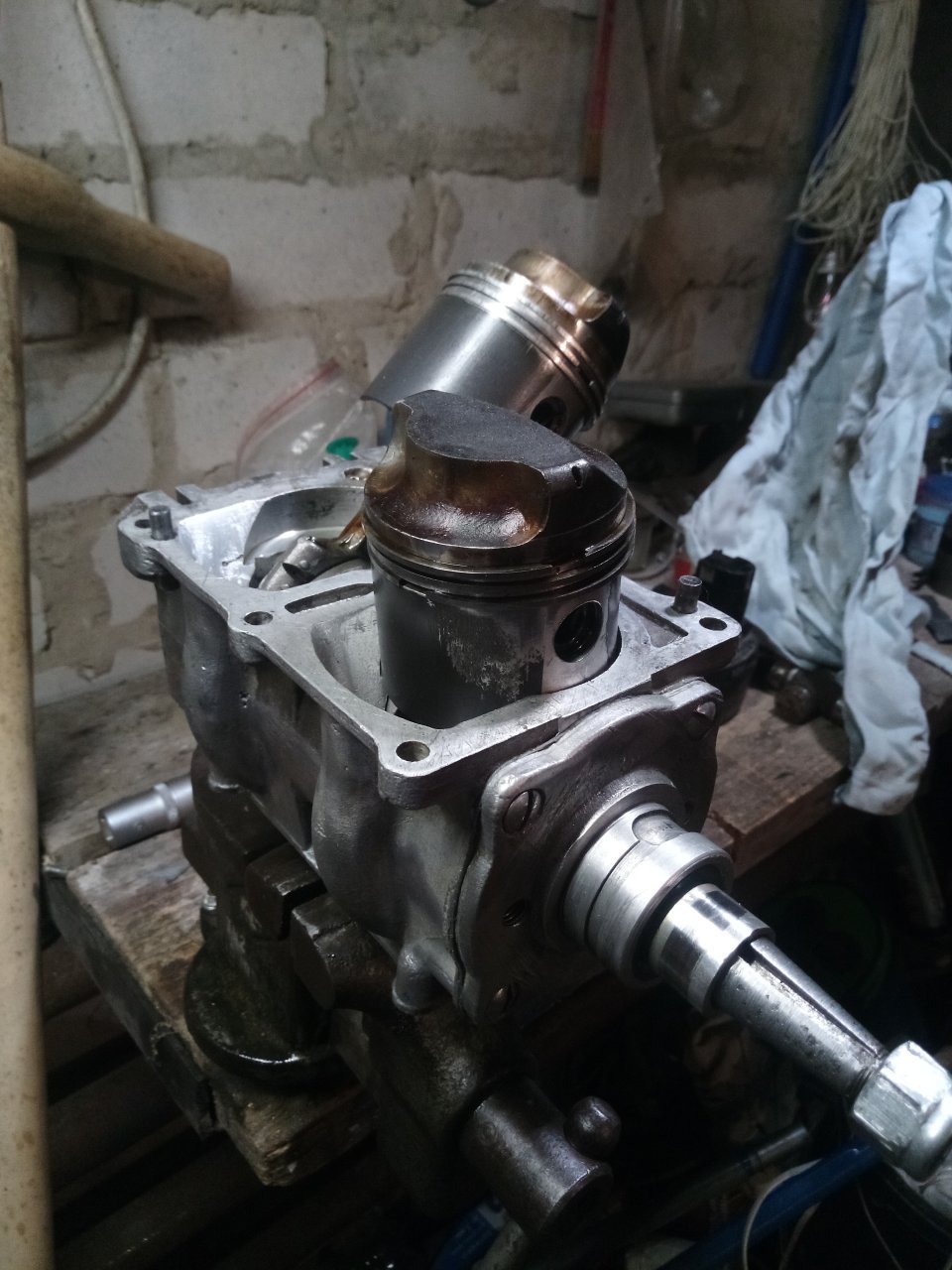

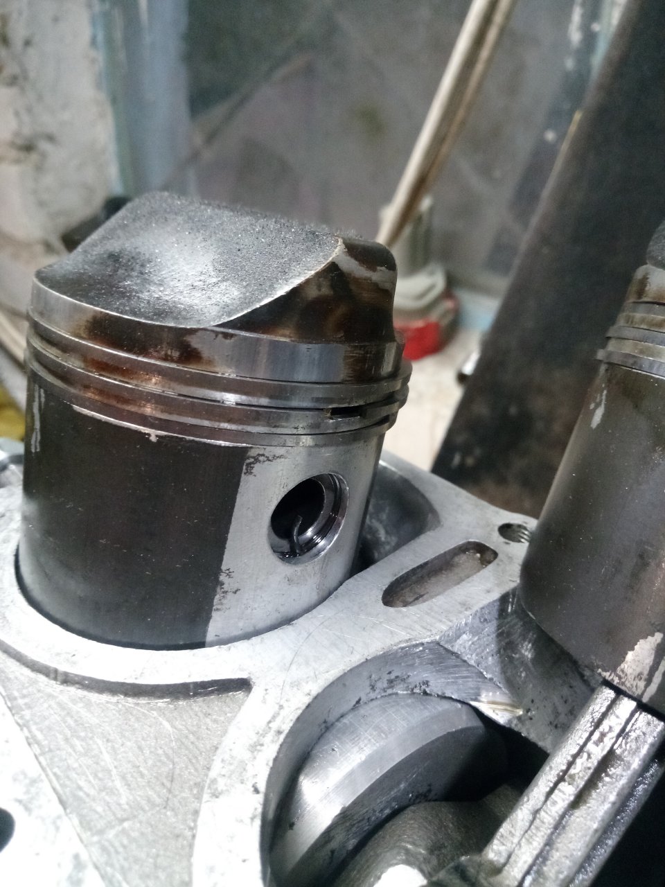

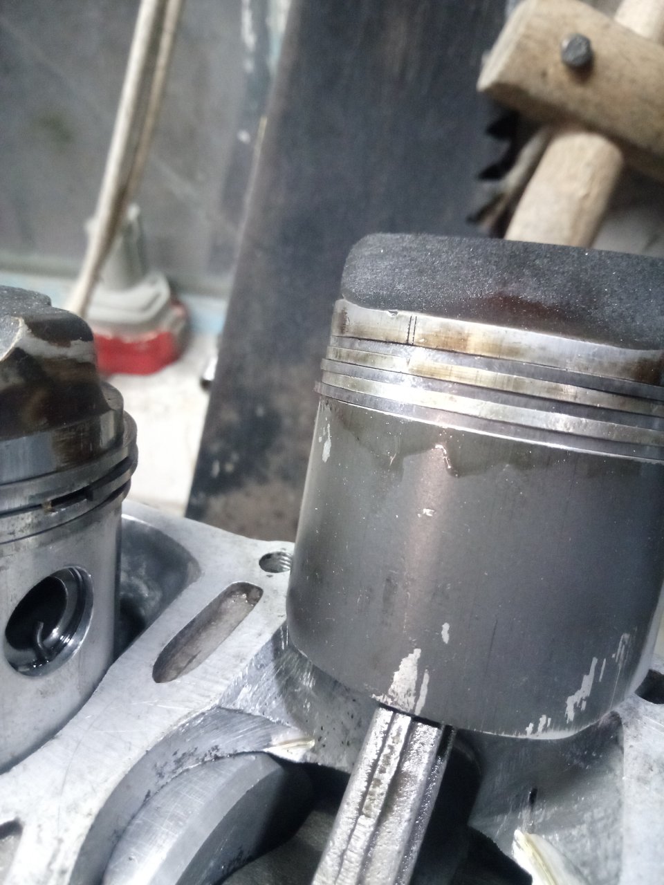

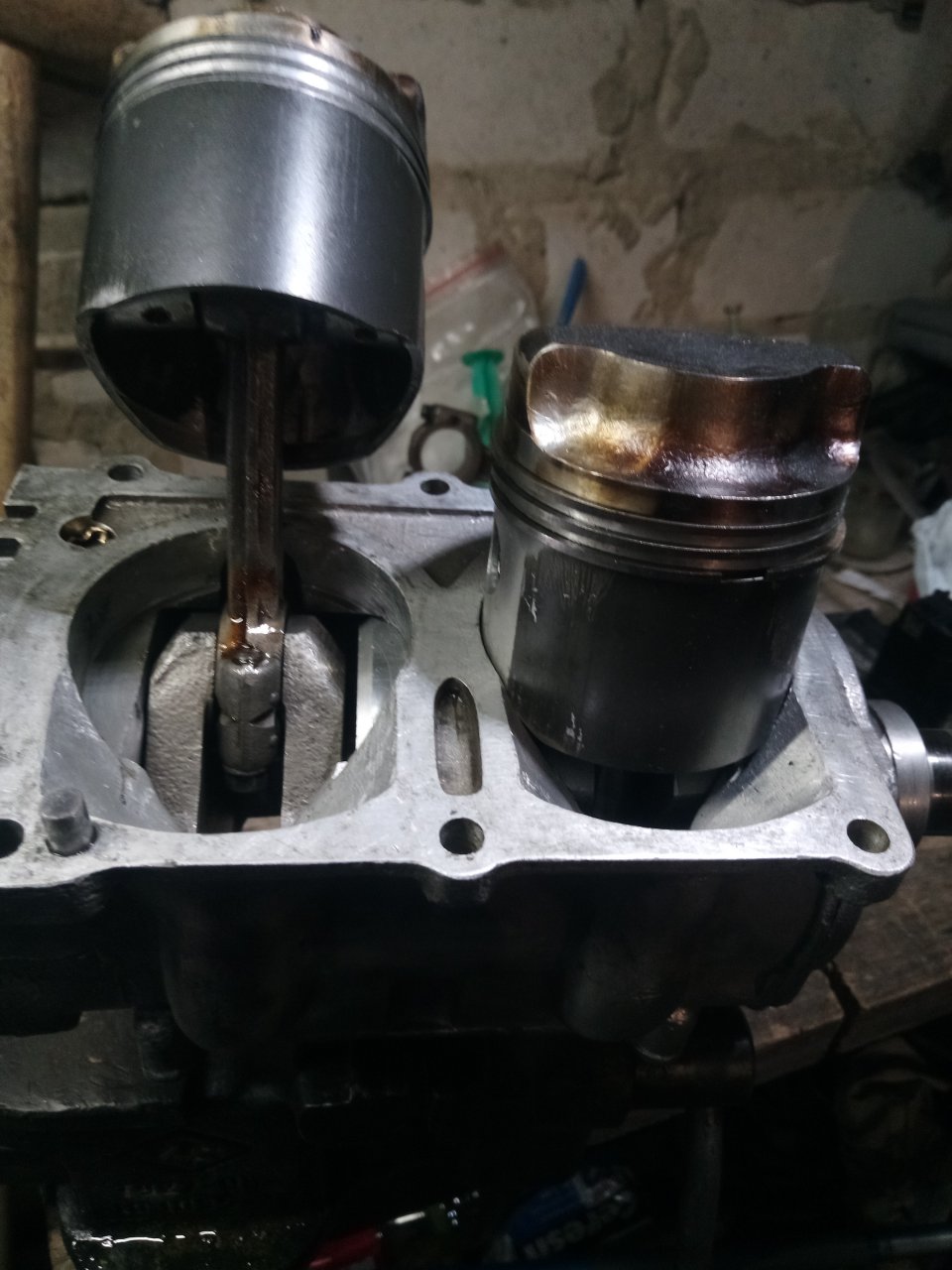

Собрал сегодня мотор , завел сначало без воды буквально на десять секунд потом с водой , начало все было хорошо ( я прям обрадовался ) но как обычно происходит у меня - первый блин комом . Спустя минут пять мотор перестал устойчиво работать отказал цилиндр подумал я и проверка свечей показала что верхняя свеча с имульсией завел на нижнем ( пусть продуется ) минуты две поработал , завернул свечу завел оба в работе , но история повторилась . В итоге разобрал опять снял блок ( кольца по моему хрень ну да посмотрим ) из плюсов поставил новую прокладку и дошлефовал голову теперь объемы 15,1/15,1 . Из минусов появился люфт ( отчётливый при нажатии на поршень при ходе поршня от вмт на втором нет его совсем хотя до того как заводил был минимальный ) второй минус - не знаю откуда там что то попало ( промывал салярой под давлением , продувал ,обезжиривал - один хрен что-то попало и немного задрало верхний цилиндр ( думаю от прокладки ) вообще сам виноват . Завтра пуск номер два . А ещё , не знаю может и я что то не так сделал но мс2000 с одного бока ( который лежит на цилиндре ) протерлась по краю юбки. Посмотрим что будет через десять часов.

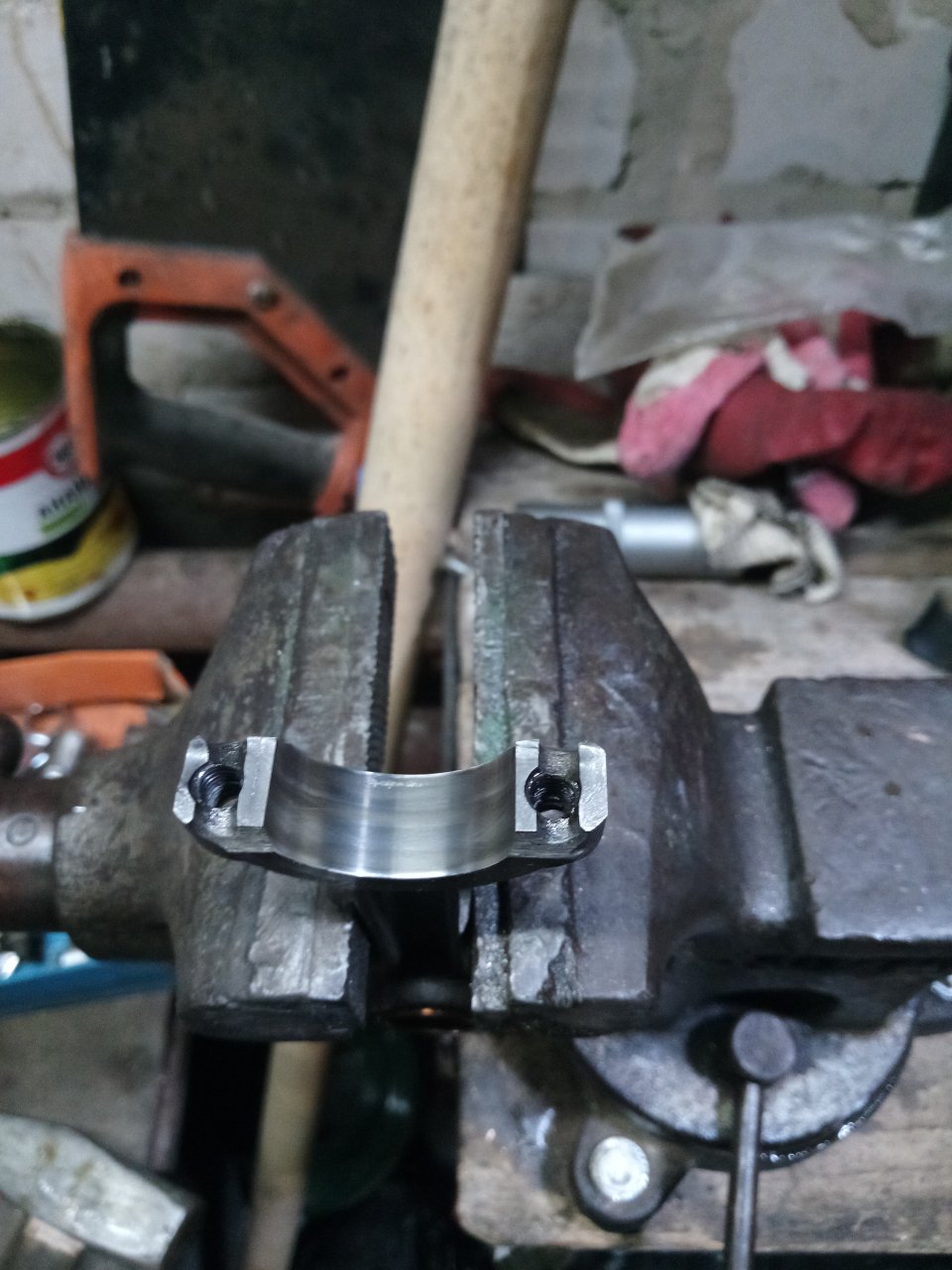

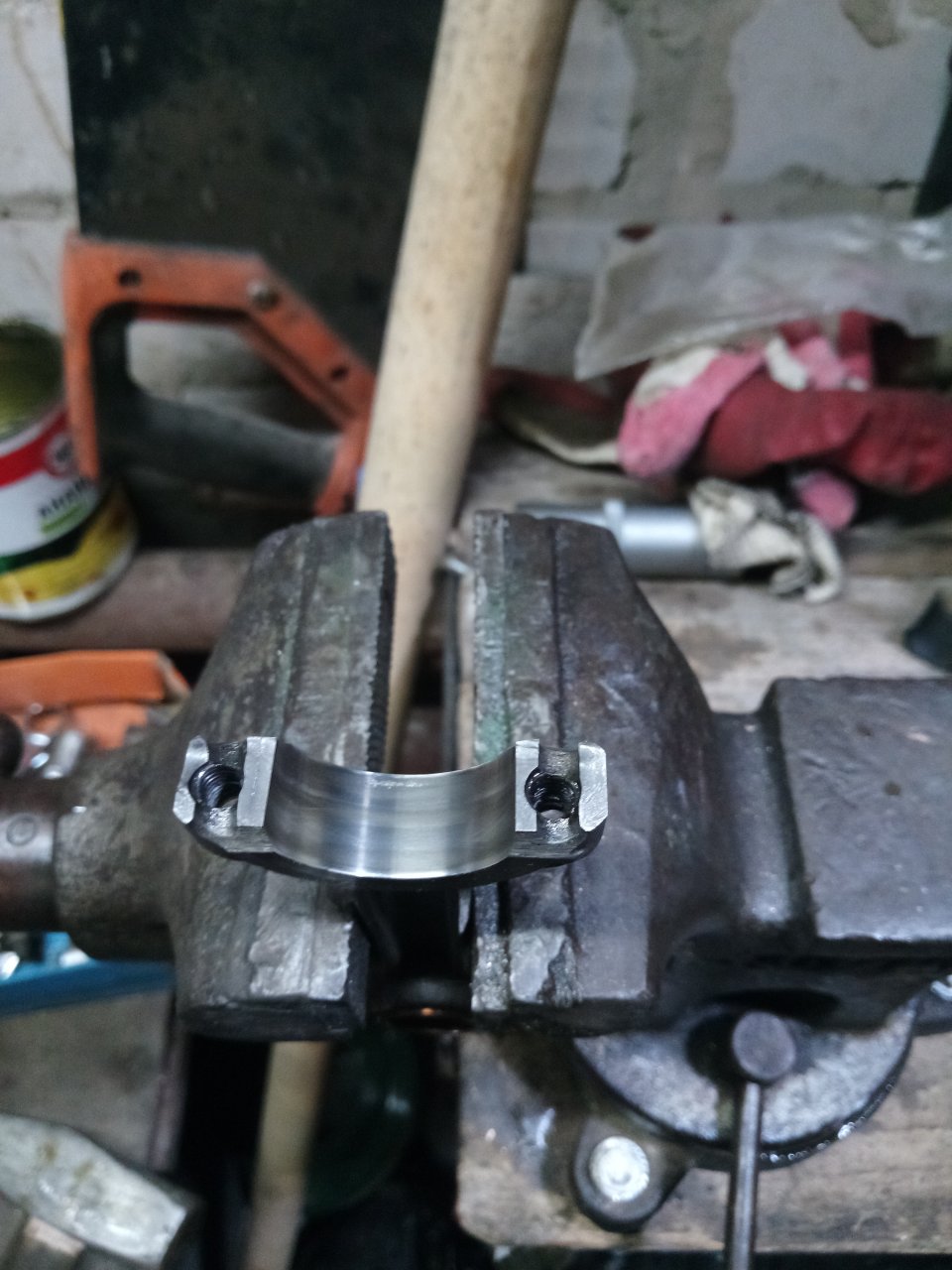

Здравствуйте , форумчане . Хочу поделится результатами проведенных мной доработок , сначало о грустном первое это питинг и очевидное масленное голодание на верхней НГШ и двурядный подшипник не спас ( скорее всего из-за перекоса втулки в ВГШ хотя на нижнем шатуне все хорошо , поставил шатун назад так как заменить нечем единственное поменял комплект роликов ряд с питенгом 2,495 ряд без питинга 2,496/7 хотя это не спасет , сколько проходит столько проходит ) второе , то ли я что-то накосячил с технологией мс 2000 ( конечно я накосячил) , а скорее всего угробил покрытие когда грел поршни для запрессовки пальцев ( перегрел) , ну и третье шум или грохот мотора который я и хотел устранить , короче ямахи не вышло как гремел ветерок так и продолжил и не спасло отсутствие люфтов .
Теперь о плюсах - прибавилось мощьности ( ощутимо) на 2800-3000 тысячах моя лодка просто выпрыгивает из воды ( загрузка 120 кг) по максимален все по старому 4900 ( может что-то изменится настройка карба сейчас заслонка открывается на 4/5 ) обкатка проходила так 4 часа в бочке обороты до1500, потом 20 минут все в той же бочке с включенной передачей обороты 1500-1800 , дальше полтора часа на воде в постоянку 3800 оборотов с кратковременным увеличением на минуту две до 4700 . Смесь в бочке 1:15 на реке 1:20 . Вот в принципе и все , начал собирать второй мотор в НГШ буду ставить широкие иглы 2,495 шатуны узкие с новодел иными втулками , пальци в поршня вставляются на холодную со значительным усилием , вобщем время покажет как оно себя поведет.
Разочаровался я во всём этом деле , сделать то мотор можно хорошо но для этого нужно очень много спец оборудования , проще купить иномотор - что я и сделаю .

Ещё про иглы , карданная крестовина стала донором для одного мотора , хотел со вторым пойти тем же путем но как оказалось ( та крестовина была производства СССР ) в новодельнфх иглы тоньше , в качестве донора стал подшипник ГПЗ-34 941/25 длинна иглы 12,7 мм есть ещё 942 где длинна иглы 19 с копейками но там уже диаметр 2,65мм . Верхний игольчатый подшипник иглы от подшипника муфты первой передачи ( газель , Волга КПП) длинна 11,8 мм.
Это я все к тому что каждый из подшипников нужно проверять и мануал где указанны ГОСТы никто не соблюдает.

Volvano конечно прав , но мой результат- результат, отсутствия оборудования ( нутромера например) второе б/у запчасти х/з может этому шатуну пришла пора .

Твой результат- слишком стремительный старт без тренировки, опыта и учета ошибок других. Слишком много теории. Ничего:
опыт, сын ошибок трудных.

Ребята, зачем выдергивать фразы из контекста и потом придавать этому иной смысл. Ну да ладно. Чего теперь задним умом рассуждать, типа надо было так, а не этак.
Не он первый, не он последний. Сам через это прошел на 12ом, когда развалился один узел НГШ. Тоже писал, и думал, что иглы попались бракованные, а сейчас гложет мысль, что вина была чисто моя. Не доглядел, и скорее всего не сошлось место разлома. Попадаются такие шатуны, что при сборке может быть смещение.
Нельзя двенадцатый форсировать и при этом еще эксплуатировать на предельной частоте вращения. Я тоже прокатился в тот злополучный день расручивая мотор до 5200 почти об/мин. На разных винтах. Считал как-то на досуге максимально допустимую частоту вращения со стоковым винтом. Получается 4200.

Ко всем "улучшайзингам" надо относиться с осторожностью. Потому что видимая от этого польза, может с лихвой перекрываться тем вредом, который остался вне зоны нашего внимания и понимания. А те вещи, или действия, из-за которых, в случае негативных последствий невозможжно вернуть в стоковое состояние, лучше вообще не делать. Клиентам вообще никаких доработок (исключая зажигание и замену клапанов на композитные) не делаю. Зазоры по минимуму, размеры по чертежу.
