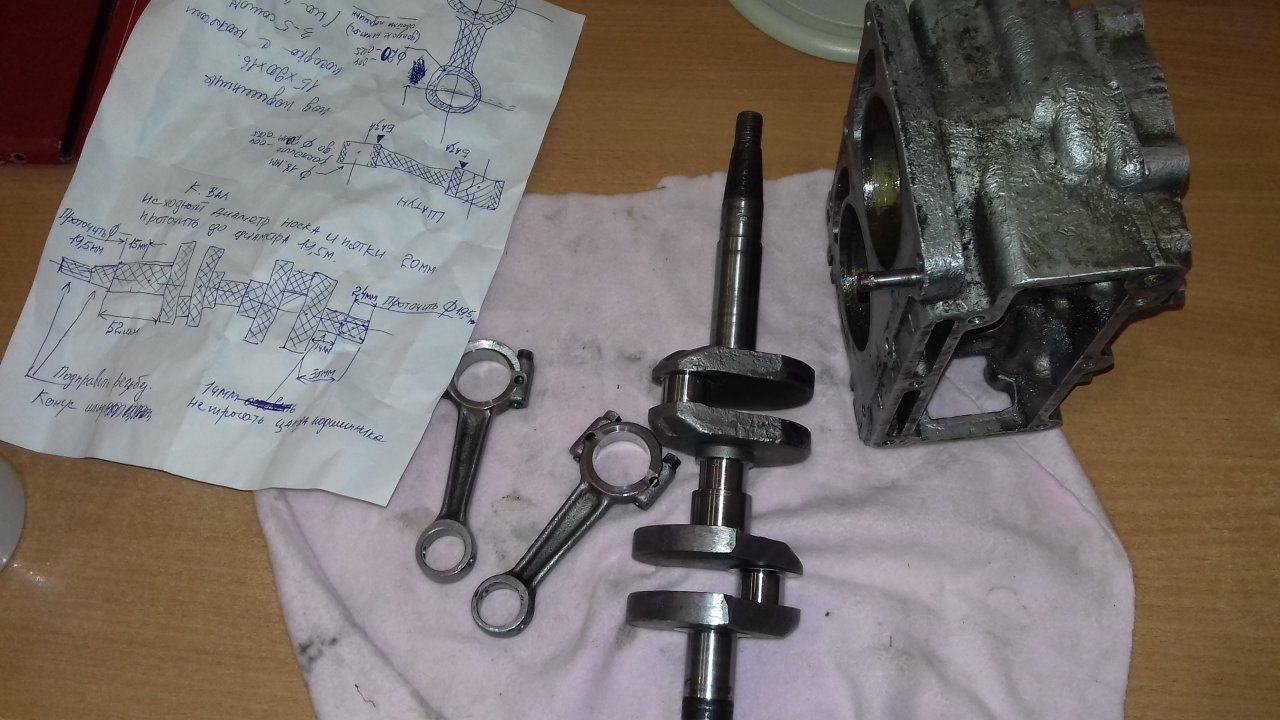

Не оставляет меня мысль попробовать обойму НГШ. Для ознакомления заказал вот такой вариант шириной 14мм. Срежу внешнюю обойму , замерю сепаратор и ролики, есть дисковая фреза 0.4мм попробую расколоть обойму и примерить....пока примерить...да-да, нет - нет. Ничего не теряю.

Так точно Александр. Один рабочий не трогаю, катаю дальше, около 70 часов в копилке. А вот вторую голову собираю по своим задумкам. Главный акцент на шатуны. Подшипники правильные ВГШ,НГШ. Если вариант с самопальным нижним сепаратором не прокатит, оставлю двойные иглы , а вот ВГШ обязательно подшипник. Токарь 72 года д .Валера, объяснять ничего даже не надо, говорю чего хочу и получаю доработанную деталь. Вопрос -цена, д Валера не промах, знает как ободрать)) Но это мое желание.

Не поленился ,достал для фото))) Жду подшипников , отдать токарю все сразу , колено под сальники шлифануть до 19.5 мм ну и шатуны ВГШ проточить. Блок доработан/, помыть и хоном пройтись.

Просто хотел тебе помочь.У меня 4 шатуна,два оставляю себе для Ветерка на пенсии ,а два могу подарить.Качество у них не очень .На одном на нижней части следы ржи.Подумай.

Александр , премного буду благодарен вам. Будут детали, двигатель В12 будет жить.

Вот тема меня заинтересовала. Шайбы между бобышкой поршня и ВГШ . Есть кусок листового алюминия 1мм толщиной, даже на обычной втулочной ВГШ думаю попробовать изготовить шайбы после замеров. Дистанционная шайба.

Ява -638 , ВГШ ни каких сипораторов просто две шайбы и наборные иглы ( ох и матерился я когда игла в картер падала! )

Целый день ловил 0,5 куба , не выходит хоть ты тресни на одном 14,5 на втором 15 , три прокладки поменял решил что завтра буду пилить поршень , только посмотрю где на кромке или по наклонной плоскости к выхлопу . Разница в вмт 0,6 мм и местами не поменяешь так как каждый палец под свой поршень и втулку ( головку уже пилил- больше не буду нет больше терпения) а ещё нужно поршни мской покрыть .((((

Роман а не было мысли сделать каленвал разборным ? ( Меня не покидает)

Жень , нет . Выполнить все возможно, другое дело затраты не соизмеримые с задачей. Проще рабочее колено найти. Не вот тебе сразу , но ищущий да обрящет.
Разница ВМТ 0.6мм может быть в резьбовой втулке ГБЦ. Поршни не трогай, оставь как есть. Посмотри на камеру сгорания , замерь гребень вытеснителя , может быть эти 0.5 см здесь зарыты.
