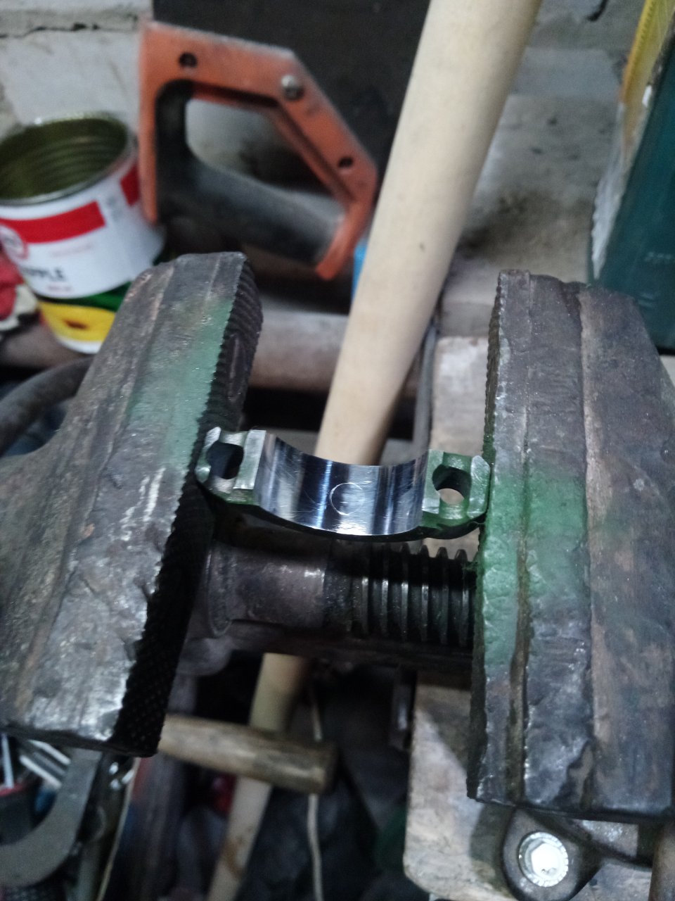

Уважаемые!!!! Какие базы !? Какие станки !???? Вы с луны совались ? Или литературы перечитали ? Два шатуна комплект с завода разница по высоте ВГШ / НГШ 0,4 мм . !!!! С завода ааа !!! Из какахи конфету не сделаешь да и смысл тащить на завод шатуны которым осталось два понедельника! Или я на форум конструкторов попал ? ( я простой техник электрик) . Ветерок собираю так как мотор хороший а главное бюджетный плюс есть чем руки занять . Извините если показался грубым , но по моему мы не ракеты собираем . По пальцам полностью согласен с Владимиром , плюс разность температурных режимов сплава алюминия , сплава втулки ВГШ , может да и скорее всего выйдет что часов через 20 палец начнет вращаться только в поршнях -( личное мнение) .
Нижник - нижняя часть шатуна или ( крышка шатуна) на фото есть.

Есть перекос оси отверстий бобышек относительно боковой поверхности юбки поршня, промерял микрометричесикм угломером.. Поичем на всех поршнях, в пределах полутора минут. А вот, замерить соосность отверстий шатуна, в гаражных условиях нечем. Только относительно, надев оба шатуна или на палец, или выточить оправку по диаметру отверстия НГШ. А вот на счет плавающего пальца в бобышках поршня, берут большие сомнения. Ну хотя бы по одной причине, что нет там масляного клина и трение происходит в режиме граничного, полусухого или даже вообще сухого (металл-металл) практически без масляной прослойки. Тем более в этом узле не абразивный износ, а контатный (проще говоря отверстия поршня увеличиваются в результате пластической деформации и питинга). Неужели советские инженеры были глупее современных креаклов?..
Володь ,дык советские инженеры и советовали плавающую посадку пальца . Выборкой ресурса по таблице подтверждают.

Корявая отливка шатунов еще ни о чем не говорит, база на узких шатунах с завода и не думаю что разница в 4 десятки , скорее всего с торца НГШ сожрало о щеку из за не правильной посадки к.в. Я привел литературу о плавающей посадке пальца, не я придумал, советские инженеры выборки делали и давали рекомендации. Никто никого не заставляет , доводи узел по своему усмотрению.

Четыре десятки это минус элипс в 0,03мм ( этот момент я проверял)
